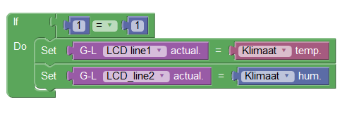

  • GewoonNiek
  • Laatst online: 25-08 15:55
Hi,
Ik heb eindelijk een LCD schermpje werkend via MySensors op Domoticz. (https://forum.mysensors.o...nsor-node-with-new-v_text)
Ik kan de tekst op het scherm aanpassen door de json url aan te roepen zoals in beschreven in die link. Dat werkt prima. Maar wat ik wil is dat op het schermpje de temperatuur en luchtvochtigheid worden getoond zoals gemeten door een andere sensor in Domoticz (ook via Mysensors).
Het mooiste zou zijn als dat via blocky kan, aangezien ik vrijwel geen ervaring heb met python en de console van Domoticz.
Wat ik nu geprobeerd heb is als volgt:
Ik heb een blocky een event aangemaakt met als voorwaarde 1=1, zodat die het altijd doet. Daar wil ik vervolgens onder de waarde van LCD 1 (= regel 1) aanpassen met de temperatuur en LCD 2 aanpassen met de luchtvochtigheid. Het mooiste is dat ik daar ook nog wat tekst bij kan zetten zodat er niet alleen dom de waarde komt te staan.
Afbeeldingslocatie: http://niekvanoost.nl/download/blocky.PNG
Bovenstaande constructie werkt dus niet, hij doet simpelweg niets. Weet iemand hoe ik dit wel werken kan krijgen?
[ Voor 1% gewijzigd door GewoonNiek op 08-06-2016 17:29 . Reden: URL werkend gemaakt ]
niekvanoost schreef op woensdag 08 juni 2016 @ 17:29:
Hi,
Volgens mij wordt een blocky alleen getriggerd door een Device of tijd, of dit moet inmiddels veranderd zijn.
Met bv LUA zou dit wel moeten kunnen. Voorheen ook altijd met Blocky's gewerkt maar je kan er niet alles mee en loopt dan snel tegen beperkingen aan. Dus ook bezig om LUA meer onder de knie te krijgen en dan heb je alle vrijheid. Gewoon veel voorbeelden zoeken en met knippen / plakken en je komt al een heel eind.
Als je de trigger conditie veranderd naar time >= 0:00 gaat het als het goed is wel goed.

MikeOO schreef op donderdag 09 juni 2016 @ 07:49:
Ik heb na wat zoeken op internet het LCD werkend via LUA. Ik heb alleen nog een probleempje:
Ik wil het schermpje alleen laten updaten als er ook daadwerkelijk iets veranderd iets. Dat dacht ik op de volgende manier te doen:
Lua:
if (oldtemp ~= temp) or (oldhum ~= hum) then
    oldtemp = temp
    oldhum = hum
    print('Oldhum: ' .. oldhum .. 'hum: ' .. hum)
    print('oldtemp: ' .. oldtemp .. 'temp: '.. temp)
maar het lijkt erop dat die waardes elke keer anders zijn waardoor ik elke keer in de IF komt. In de print zijn de waardes echter hetzelfde. Worden de gegevens gelijk gewist na de loop oid?
Wie kan me helpen?

niekvanoost schreef op donderdag 09 juni 2016 @ 11:36:
Lua:
    oldtemp = temp
    oldhum = hum
Wie kan me helpen?
Je zet eerst de waarden van oldtemp en oldhum gelijk aan temp en hum en dan doe je de print. Dan is het toch te verwachten dat die bij de print steeds gelijk zijn? Als je eerst die print doet en dan de waarden gelijk trekt dan zou je kunnen zien wat het verschil is.

tsjoender schreef op donderdag 09 juni 2016 @ 11:43:
Excuses. verkeerd gekopieerd en geplakt. Maar ik heb het probleem ondertussen gevonden. Het is een int/string verhaaltje. De waardes temp en hum zijn namelijk strings die uit het sensor komen, die probeer ik in een int te vergelijken.
