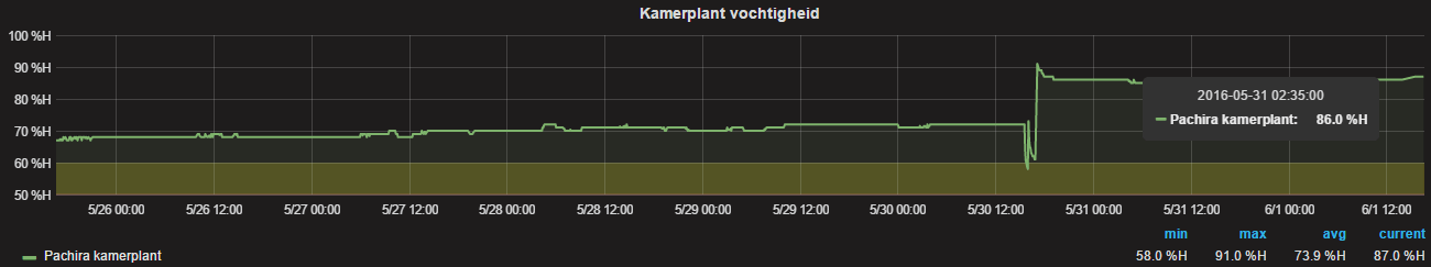

bramv82 schreef op woensdag 01 juni 2016 @ 14:54:
Hm, het maakt inderdaad veel uit hoe ver je de sensor in de grond duwt. Ik had m er zo ver mogelijk ingeduwd en toen gaf ie 99% aan. Toen, zoals bij jou de witte streep 1cm boven de grond --> 48% (lijkt me erg laag voor dit natte weer).
Nu precies tot de streep en de vochtigheid is 68%.
Wat geeft ie bij jou op dit moment aan? (ik ga er vanuit dat het bij jou ook veel geregend heeft deze dagen?)
Ik heb hem niet buiten in gebruik, maar binnen in de pot van een kamerplant (Een 'Pachira' om precies te zijn).
Afgelopen 7 dagen zag er zo uit: plaatje.
Ik prik de sensor sowieso altijd even opnieuw in de grond na het watergeven, anders had ik ook de ervaring dat hij op 99% bleef staan voor meerdere dagen. Verplaatste ik hem dan even, dan sprong het ineens naar 80% ofzo.
Best een grappig dingetje dus, maar het is mij net even wat teveel geklooi om het ding echt aan te kunnen raden.

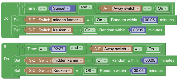

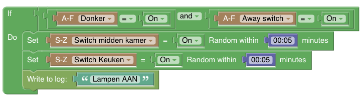

Ik probeer mijn lampen automatisch te schakelen voor het geval dat ik weg ben. Ik heb een virtuele switch aangemaakt waarmee ik aangeef weg te zijn. En twee blocky's geschreven om de lampen aan te zetten:
Afbeeldingslocatie: http://tweakers.net/ext/f/HcCVKgO01qUY4Wks8pQF4Wly/full.png
Toch gebeurt er niks. Ik heb een vereenvoudigde variant getest (aan op een bepaalde tijd en weer uit) en dat werkt wel. Waar gaat het fout?

breinonline schreef op woensdag 01 juni 2016 @ 22:16:
Zoals je het nu hebt staan gaat de lamp alleen aan als de tijd PRECIES sunset of 22:27 is.
Je kunt hier beter het > teken voor gebruiken.
Ik zelf heb overigens een virtuele switch die "Zon" heet.
Deze gaat aan/uit bij zonsopgang en ondergang. :)

Maar dan had hij toch een keer aan moeten gaan lijkt mij? Ik ga eens met een extra virtuele switch prutsen, dank voor de tips.

ThinkPadd schreef op woensdag 01 juni 2016 @ 16:38:
Je plant lijkt ook iets vochtiger te worden tussen de 26ste en 30ste :?
Hij zal wel niet bijzonder accuraat zijn.

Duci schreef op donderdag 02 juni 2016 @ 11:23:
Leuk he.... dat bedoel ik dus met dat ik het ding niet zou aanraden. Hij heeft soms wat gekke kuren.
De grafiekjes kijk ik eigenlijk niet naar, ik heb een script op m'n Zipabox gebouwd die een melding geeft als de vochtigheid <60 is en mij dan een pushbericht stuurt dat ik moet water geven. Dat lijkt tot nu toe wel redelijk te werken.
  • Duci
ThinkPadd schreef op donderdag 02 juni 2016 @ 11:27:

Kraz schreef op woensdag 01 juni 2016 @ 22:55:
Ik heb nu twee switches aangemaakt, "zon" en "donker". Die twee werken zoals het moet (schakelen netjes om op zonsondergang en zonsopkomst. Mijn blocky ziet er nu zo uit en als ik de away switch omzet wordt volgens de log de boel ook getriggert. Maar er gaat geen lamp aan. Wat kan hier mis zijn?
Afbeeldingslocatie: http://tweakers.net/ext/f/BG1hllXwndynLGFggbgIGauk/full.png
2016-06-03 22:16:34.241 (Dummy hardware) Lighting 1 (Away switch)
2016-06-03 22:16:38.020 User: Admin initiated a switch command
2016-06-03 22:16:38.026 Lampen AAN
2016-06-03 22:16:38.026 EventSystem: Event triggered: Away lampen aan_1
2016-06-03 22:16:38.021 (Dummy hardware) Lighting 1 (Away switch)
2016-06-03 22:16:55.438 Hardware Monitor: Fetching data (System sensors)
2016-06-03 22:16:56.114 (Aeotec z-stick gen5 @ttyACM0) Usage (Vermogen keuken)
2016-06-03 22:16:56.116 (Aeotec z-stick gen5 @ttyACM0) General/kWh (kWh Meter)
2016-06-03 22:17:01.401 (Aeotec z-stick gen5 @ttyACM0) Usage (Vermogen achter)
2016-06-03 22:17:01.403 (Aeotec z-stick gen5 @ttyACM0) General/kWh (kWh Meter)
2016-06-03 22:17:02.454 (Aeotec z-stick gen5 @ttyACM0) Usage (Vermogen midden)
2016-06-03 22:17:02.456 (Aeotec z-stick gen5 @ttyACM0) General/kWh (kWh Meter)

Ligt het niet aan dat Random statement? Wat als je de lamp alleen aan laat gaan?
Ik heb geen aparte switch "donker" alles wat ik wil triggeren op zonsondergang gaat op basis van die Zon-switch.
  • breinonline
breinonline
Are you afraid to be known?
Random eruit gehaald en inderdaad, dan werkt het wel. Ik dacht dat random op 00:05 betekende dat ergens in 5 minuten de lamp uit zou gaan, niet dat hij soms wel en soms niet uit zou gaan :+
  • breinonline
breinonline
Gevonden, je hebt gelijk. Ik heb daar niet aan gedacht omdat onder het kopje time alleen een ##:## statement beschikbaar is. Onder logic staat wel een # statement en die werkt inderdaad. Dank Kraz en ThinkPad.
