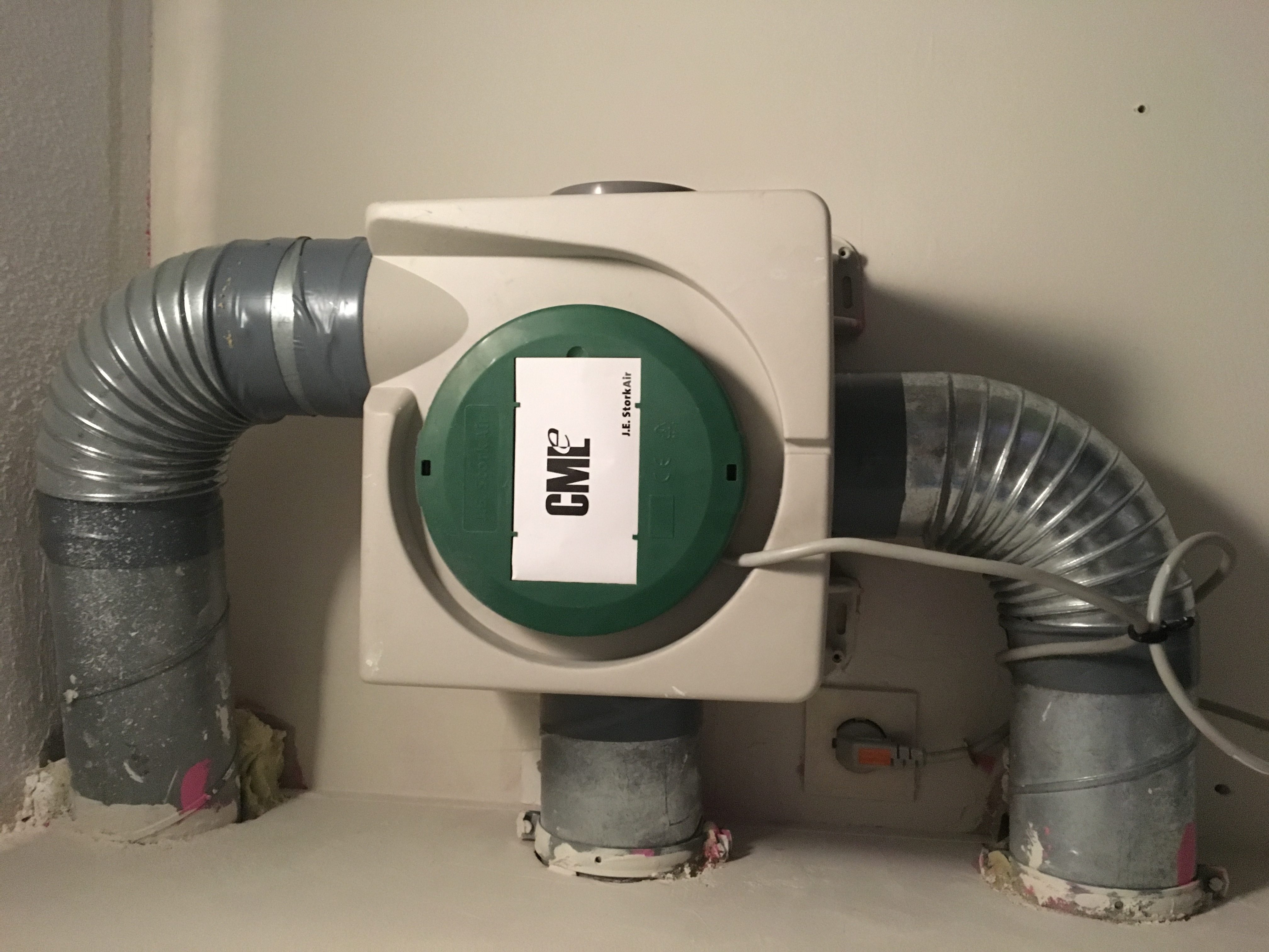

Even een aantal vragen, want ik kom er zelf gewoon niet achter.
1. ik heb een afzuig installatie met 3 standen knop - hardt - aan - harder hij staat altijd aan. Is er een schakelaar die die ik via domoticz kan bedienen met een RFXCOM erop aangesloten?
2. Ik heb stadsverwarming en gebruik nu het MAX ELV systeem op mijn radiatoren. Is er systeem wat ik wel out of the box kan bedienden via domoticz?

  • inbedrijf

  • DukeBox
inbedrijf schreef op zondag 06 maart 2016 @ 21:34:
Ik loop naar mijn mechanische ventilatie, zit er een perilex stekker aan. iemand tips om deze op een goede manier te schakelen?
De hamvraag is, wat voor unit heb je ?

  • inbedrijf
  • Laatst online: 27-08 18:35
Deze heb ik hangen:
Stork
DukeBox schreef op zondag 06 maart 2016 @ 23:52:
