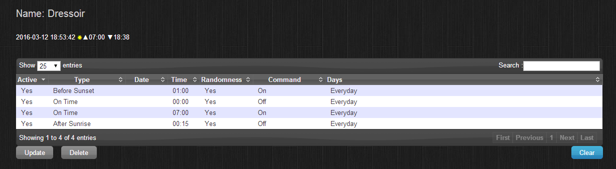

Beide bedankt voor de reaktie.
Aanwezigheidsdetektie via wifi gaat hem niet worden, te weinig WAF. De vrouw heeft helemaal geen wifi op de phone en ikzelf hem hem thuis meestal uit staan. Over de schakelaar heb ik nagedacht en het wordt een fysieke schakelaar bij de voordeur die d.m.v. ESP8266/Easy een virtuele schakelaar in domoticz bedient.
Op dit moment gebruik ik een paar KaKu-schakeldozen, bij langere afwezigheid stop ik daar wat schemerlampen in. Met timers in Domoticz hebben die een vrij uitgebreid schakelschema. Timers in Domoticz zijn heel overzichtelijk en makkelijk aan te passen.
Timers kunnen natuurlijk ook in een blockly worden gezet maar ik vind dat dan onoverzichtelijk en niet prettig werken, lang niet zo snel en eenvoudig als timers bij je schakelaar.
Als alternatief kan ik deze timers in een lua script zetten maar daar zit het nadeel aan dat zo'n script nogal diep verborgen in het systeem zit. Een script veranderen is niet zo snel en eenvoudig te doen. Vanaf een phone of tablet, zonder muis, is een script haast niet te openen.
Timers bij je schakelaar zijn wel eenvoudig d.m.v. een tablet te wijzigen
Ik zou dit het liefst toch gewoon met mijn bestaande timers in Dmz oplossen.
Ik denk aan zoiets als sub/slave schakelaars waarin de timers zijn geprogrammeerd.
Dan zoek ik een manier om sub/slave schakelaars automatisch toe te voegen middels een virtuele schakelaar.
Ik vind het niet bezwaarlijk om dat dan wel d.m.v. een script te doen.
Ik ben benieuwd of dit laatste wel te doen is en hoe iemand dat gedaan heeft.

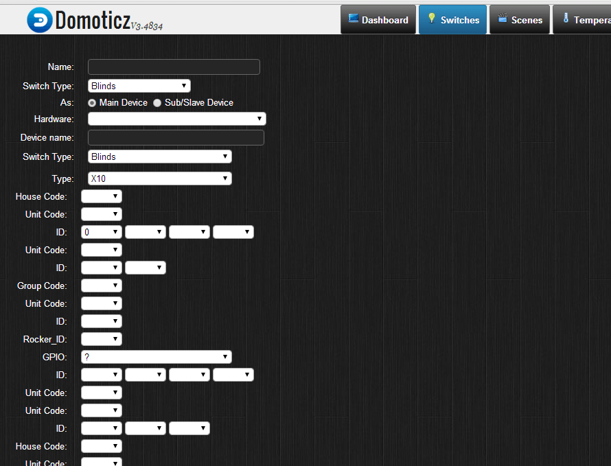

Vandaag mijn RFLink binnen gekregen, in elkaar gesoldeerd en zojuist aangesloten.
Wat werkt dat heerlijk _O_
Ik heb de dipool antenne besteld. Die detecteert gewoon de temperatuursensor die achterin de tuin hangt. Terwijl de antenne nu nog in de meterkast gefrommeld ligt :o Toen heb ik meteen de nieuwe lampen toegevoegd mbv de afstandbediening. Dat werd ook direct herkend :)
Nu heb ik echter iets geks wanneer ik naar de Switches tab ga; ik krijg namelijk mijn lampen niet meer te zien, alleen het volgende scherm:
Afbeeldingslocatie: http://tweakers.net/ext/f/iqE2PvYgsqy1iBbn6mZp1lzu/thumb.png
Om er zeker van te zijn dat het niet aan de PC lag, heb ik ook een andere laptop, tablet en telefoon geprobeerd.
Allemaal hetzelfde resultaat :(

Ik weet niet of het met het gerommel van vanmiddag te maken heeft, of omdat ik op een beta-build draai of omdat ik mijn RPi nog niet helemaal juist geconfigureerd heb, maar mijn LightSwitch Timers lijken niet (meer) te werken.
Ik heb de tijdzone (nogmaals) op Amsterdam gezet:
pi@raspberrypi:~/domoticz/scripts$ sudo raspi-config
Current default time zone: 'Europe/Amsterdam'
Local time is now:      Sat Mar 12 18:48:25 CET 2016.
Universal Time is now:  Sat Mar 12 17:48:25 UTC 2016.
De tijd die Domoticz aangeeft, klopt met de systeemtijd en met de "werkelijke" tijd.
Ik had verwacht dat mijn Dressoir-lamp een uur voor zonsondergang (18:38) (met 15 minuten +/- randomness) aan had moeten gaan conform deze timer:
Afbeeldingslocatie: http://tweakers.net/ext/f/ZfcllmfQ3k2ksSQmEAAakxHQ/thumb.png
Echter is dit niet gebeurd:
Afbeeldingslocatie: http://tweakers.net/ext/f/0ApjKX6k3vGZt1YuM8kauoPj/thumb.png
De vele aan- en uitschakelingen hebben te maken met de problemen van vanmiddag
Wie kan me uitleggen waarom het niet meer werkt?

jacquesmulders schreef op zondag 13 maart 2016 @ 08:37:
Of je laat domoticz het gewoon regelen, kan er niks fout gaan.. Via de api...
http://www.domoticz.com/w...RL's#Add_timer_to_a_scene
Dit is dan van een scene, kan ook met een schakelaar, die heb ik gesnift... Moet ff kijken wat die regel precies was..
Er is nog niemand die mij heeft laten zien hoe je op eenvoudige wijze meerdere apparaten met vele verschillende schakelmomenten d.m.v. een script kunt bedienen. Als het met json kan, hoe dan ?
Onder eenvoudig versta ik dan : de schakelmomenten zijn liefst vanuit een browser overzichtelijk te bekijken en ook te wijzigen. De meeste scripten inzien en wijzigen vereist een hulpprogramma zoals b.v. putty en kunnen niet vanuit de browser bewerkt worden. Vanaf een phone of tablet is dat helemaal onwerkbaar.
Domoticz mist dit gewoon.
Je kunt timers in grote aantallen toevoegen met opties die een normaal mens eigenlijk niet nodig heeft. (Zoals (on)even dag/week, vaste tijd/datum enz). Maar een optie om alle timers van een apparaat d.m.v. een variabele aan/uit te zetten is niet ingebouwd. En ik gebruik best wat timers, nu zo'n 50 schakel momenten. Begin er maar eens aan om dat in blockly te zetten 8)7
Ik gebruik dit om bij afwezigheid/vakantie een aantal lampen/apparaten/zonwering te bedienen met meerdere schakelmomenten, ook een RGB-nepTV wordt 's avonds aan/uit gezet. Dit alles om tijdens lange afwezigheid te simuleren dat het huis bemenst is.

matthijsph schreef op zondag 13 maart 2016 @ 16:22:
Er zit tegenwoordig een editor in domoticz zelf, dus kan wel degelijk via de browser.
Je hebt gelijk, in de event tab kun je kiezen tussen blockly's of de editor.
Dan moet je wel in LUA gaan werken en moet ik alsnog ca. 50 timer-events programmeren.
Ik gebruik toch liever een eenvoudiger manier om de bestaande timers te gebruiken.
LUA is ook niet echt WAF.
Een timertje instellen kan praktisch iedereen die klok kan lezen maar ik zie mijn vrouw nog geen LUA script editten. :-(

costo schreef op zaterdag 12 maart 2016 @ 22:11:
edit3:
Na enige puzzelen in de DB toch ook de andere manier geprobeerd, die met enkel de device ID's.
update timers set active=1 where devicerowid in (53,87,123);
Dat werkt ook perfect en dit lijkt me de beste manier. Ik kan nu devices renamen en dan blijft het scriptje toch werken.
Dat is inderdaad de beste manier. De andere OR query op naam zal wellicht eerst een table scan doen om achter de ID's te komen van de records die overeenkomen. Door die meteen mee te geven voorkom je dat en gaat de query een stuk sneller uitgevoerd worden. Die id's gaan in principe toch niet veranderen, tenzij je het device verwijderd en opnieuw toevoegt in Domoticz.

Ik heb vandaag een "EV1527" beweging sensor uit China ontvangen. Nog geen 5 euro, en in 9 dagen binnen. Prachtig toch? Uiteindelijk wil ik het licht in de gang hiermee kunnen bedienen. Hiervoor moet ik nog een zeer kleine oplossing bedenken die in de behuizing opbouwwand schakelaar past.
Ondertussen ben ik natuurlijk wel wat gaan experimenteren met hoe deze sensoren werken, en ook hoe blocky werkt. Ik ben nog erg nieuw in domoticz, dus vergeef mij als onderstaande vragen een beetje dom lijken. Ook heb ik nog nooit eerder een blocky gemaakt.
De sensor:
Ik heb deze toegevoegd vanuit het devices menu. Deze wordt dan door domotics toegevoegd als aan/uit schakelaar (ondanks dat domoticz ziet dat het om een EV1527 gaat). Ik heb deze onder switches aangepast naar motion sensor. Het viel mij op dat deze constant op "aan" bleef staan. Dit leek mij niet wenselijk en heb via "edit" een off delay van 1 seconde ingesteld.
Wanneer er nu beweging is veranderd de status binnen domoticz 1 seconde lang naar on, waarna hij weer terug naar of gaat. Het lijk mij dat ik hier nu andere acties mee kan activeren.
Heb ik dit zo op de juiste manier gedaan? Ik vind het ook zo opvallend dat domoticz dit niet automatisch doet. Vanaf het begin herkent hij de sensor namelijk als als EV1527.

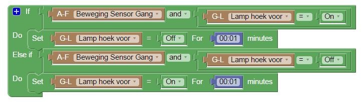

Vervolgens wil ik als test een lamp in mijn huis aan/uit laten schakelen. Met mijn eerste blocky ben ik zo ver gekomen. Dit werkt natuurlijk niet, maar wat doe ik nou fout?
test blocky
Overigens zou ik het liefste hebben dat hij 2 keer aan/uit knippert met een duur van 1 seconde, maar ik zie volgens mij geen blockys die dat kunnen.
Afbeeldingslocatie: http://tweakers.net/ext/f/oqMqM50blsSvwM805QMBgtw9/full.jpg
In de voorwaarde moet je voor elke entry aangeven of deze On of Off moet zijn en die '00:01' zal voor 'For x minutes' niet werken, dit moet of 01:00 zijn of het andere paarse blokje wat onder 'Logic' te vinden is. Dus:
If [Bewegingssensor Gang = On] and [Lamp hoek voor = On]
Do Set [Lamp hoek voor = Off for 1 minutes]
Else if [Bewegingssensor Gang = On] and [Lamp hoek voor = Off]
Do Set [Lamp hoek voor = On for 1 minutes]
wat je overigens voor hebt met deze blockly is me een raadsel :+
