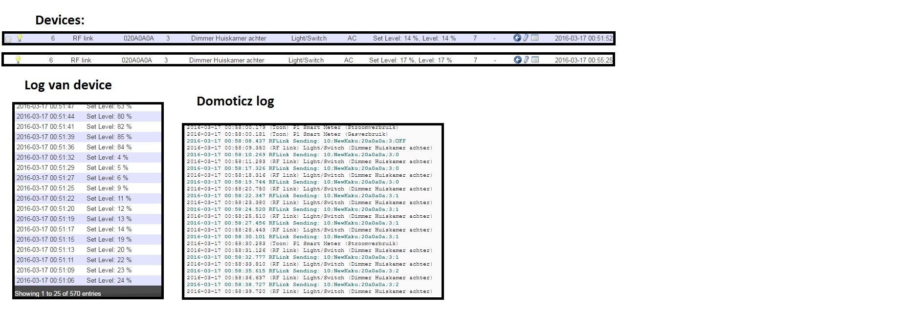

  • SuperKris
  • Laatst online: 02-10 14:49
kippy schreef op woensdag 16 maart 2016 @ 18:57:
Ik heb het geprobeerd maar kan nog steeds geen stappen van 1% selecteren in domoticz. Snap er niets meer van.
Ik heb het volgende gedaan:
Switches --> Manual Light/Switch -->
- Hardware: Home
- Device name: Dimmer 1
- Switch type: Dimmer
- Type: AC
- ID: 1-01-9d-3B (random code dus)
- Unit code: 1
- As: Main Device
--> De dimmer op inleer stand gezet --> Test gelikt in Domoticz --> het licht knippert 1 keer --> add device.
Wanneer ik nu de slider beweeg in Domoticz kan ik de volgende stappen kiezen: off - 6% - 13% - 20% etc etc.
De tussen stappen kan ik dus niet kiezen. Dit is direct op de webpagina van domoticz, ook als een JSON commando stuur kan ik maar in 16 stappen dimmen. Ik draai de nieuwste Domoticz software en de nieuwste RFXCOM firmware.
Wat doe ik fout? Als het systeem helemaal dom is zou ik op zijn minst verwachten dat ik de tussenstappen kan selecteren, maar zelfs dat kan ik niet.
Ik heb ook nog geprobeerd het device als blind en "blind percentage" ingesteld maar ook dat laat mij alleen maar in stappen dimmen.
Wie kan mij helpen.
Volgens mij doe je het goed. Weet alleen niet helemaal wat die "- Hardware: Home" is. Zelf selecteer ik daar mijn RFlink. Verder is voor zover ik kan zien alles hetzelfde.
Ik heb Domoticz Version: 2.3530. (moet echt even updaten). Deze heb ik "handmatig" geinstalleerd op Jessie. Ik gebruik een RF link met volgens mij versie R37 in de arduino.
Hieronder wat info uit domoticz waaruit je kan zien dat domoticz zelf absoluut per procent werkt. Zoals ik al eerder aangaf worden er stapjes overgeslagen in de helderheid. Niet elke % is zichtbaar. Net even bekeken, en in een snel testje zie telde ik 17 duidelijke veranderingen in de helderheid. Dat scheelt niet veel met de 15 niveaus die andere aanhalen noemen, en de 6% die jij beschrijft. Bij nader inzien zie ik ook in de domiticz log getal van 0 tot 15 staan. bij 0 tot 100% helderheid.

matthijsph schreef op donderdag 17 maart 2016 @ 06:30:
Philips Hue is ook nog een optie.
Ik krijg mijn Philips Hue lamp (zo'n witte) ook alleen maar per pakweg 6% gedimd... Domoticz geeft met z'n slider 6%, 13%, 20% etc aan...
Heb ik hem dan verkeerd ingesteld? In de web-interface staat:
Type: Lighting 2, AC, Dimmer
Hoort dat zo bij een Hue lamp?

Volgens mij komt dat omdat Domoticz voor een AC dimmer altijd uitgaat van stappen van ongeveer 6%. Als je een dummy AC dimmer aanmaakt dan gaat die ook met stapjes van 6%.
Zelf gebruik ik die sliders sowieso nooit, dus ik heb me er ook niet erg in verdiept. Ik werk liever met een selector switch. Dan kan ik met 1 druk op de knop de gewenste "scene" voor een groep lichten activeren. Bijvoorbeeld:
switch_lichtEethoek
Schakelen doe ik via lua-script:
Lua:
function hueOntspannen(id)
   local device = 'groups/'..id..'/action'
   local url = hue_url .. device
   local req_body = '{"on":true, "xy":[0.5134,0.4149], "bri":144, "hue":13088, "sat":213}'
   local headers = {
     ["Content-Type"] = "application/x-www-form-urlencoded";
     ["Content-Length"] = #req_body;
   client, code, headers, status = http.request{url=url, headers=headers, source=ltn12.source.string(req_body), method='PUT'}
end
Bovenstaand voorbeeld werkt met lampen die ook kleur doen, voor een witte kun je je waarschijnlijk beperken tot het instellen van de gewenste "bri" (brightness). Je hebt dan 256 stapjes tot je beschikking.
De mogelijkheden om Hue binnen Domoticz zelf in te stellen zijn met de laatste update ook weer toegenomen, dus misschien dat er inmiddels ook al meer kan zonder script.
Ik vind juist een belangrijk deel van de lol om het zelf te regelen, vandaar dat ik het voorlopig bij mijn scriptjes houd.
