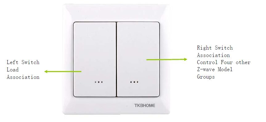

  • Wolfboy
Wolfboy
ubi dubium ibi libertas
Gonadan schreef op donderdag 17 maart 2016 @ 12:27:
Welke schakelaars heb je het over?
De TKB TZ65D en de TKB TZ66D
Blog [Stackoverflow] [LinkedIn]
  • Gonadan
  • Laatst online: 09:53
Gonadan
Wolfboy schreef op donderdag 17 maart 2016 @ 23:16:
Zou moeten kunnen lijkt me. Zijn er nog instellingen te vinden onder de hardwareopties van de module?
Anders even de 'nieuwe apparaten accepteren' aan zetten en met die zwave schakelaar gaan klikken. Normaal gesproken moet hij dan echt wel bij je apparaten naar boven komen.
Maarrrr, heb je hem wel gekoppeld met je z-wave module? Want het is leuk dat hij fysiek schakelt, je moet hem nog wel opnemen in je z-wave netwerk.

  • Wolfboy
Wolfboy
Gonadan schreef op vrijdag 18 maart 2016 @ 08:13:
Er is redelijk wat in te stellen maar niets wat direct zinnig is eigenlijk: https://github.com/OpenZW.../config/wenzhou/tz66d.xml
Dat werkt helaas absoluut niet. Ik kan hem via z-wave groepen wel aan andere z-wave devices koppelen en dat werkt perfect. Maar domoticz ziet dan alleen die andere z-wave devices aan gaan, geen aparte knoppen oid.
Uiteraard, ik heb een volledig functionerend z-wave netwerk met 17 nodes (en als ik domoticz moet geloven, zo'n 180 devices), het opzetten van het netwerk is het probleem zeker niet :)

Gonadan
Wolfboy schreef op vrijdag 18 maart 2016 @ 11:54:
Wellicht is dat wel hoe hij werkt, alleen via associatiegroepen. In dat geval kan je wellicht de controller toevoegen in de associatiegroep en kijken of hij dan binnen komt? Toch blijft het een raar verhaal. Ik zou bijna suggereren om hem gewoon eens eruit te halen en opnieuw toe te voegen.

Gonadan schreef op vrijdag 18 maart 2016 @ 12:58:
Het kan zijn dat het gewoon alleen met andere z-wave devices werkt. De knop die aan de directe schakelaar verbonden zit werkt prima maar de andere knop wordt gewoon niet gedetecteerd door domoticz. De controller zit in alle associatiegroepen van de schakelaars maar dat heeft helaas geen effect. Aangezien het meerdere knoppen zijn met dezelfde resultaten zou ik gokken dat het iets anders is helaas.

  • Gonadan
Gonadan
Het is toch zo dat maar één van de knoppen een z-wave device is? Die ander schakelt alleen fysiek?
Zeiss Distagon 21 f/2.8

Gonadan schreef op vrijdag 18 maart 2016 @ 13:38:
Ter illustratie, we hebben dus 2 knoppen.
De linkerknop wordt door domoticz gedetecteerd en deze schakelt ook direct de aangesloten lamp.
Afbeeldingslocatie: http://i01.i.aliimg.com/img/pb/076/706/389/389706076_991.jpg
De rechterknop is met association wel aan andere z-wave devices te koppelen maar wordt niet los in domoticz gedetecteerd.

Wolfboy schreef op vrijdag 18 maart 2016 @ 13:41:
Oh, dus de rechterknop kan je ook niet gebruiken om bijvoorbeeld -via domoticz- een groep lampen aan te zetten? Zoals bijv met een KAKU-schakelaar wel kan?

  • Wolfboy
Wolfboy
anandus schreef op vrijdag 18 maart 2016 @ 14:15:
Precies ja, dat is het hele probleem :(
Behalve direct via z-wave zie ik geen enkele mogelijkheid iets te doen met deze knop.

Sinds enkele weken in het bezit van Toon, en nu begint het toch wel erg te kriebelen om domotica verder toe te passen in mijn appartement. De keus voor het systeem is gevallen op Domoticz. Echter ben ik nog aan het twijfelen of ik voor het 433 MHz of Z-wave protocol zal gaan. Momenteel neig ik erg naar de 433 MHz, dit met het oog op de prijs en voor mijn toepassingen denk ik de "beveiligde" communicatie niet nodig te hebben.
Maar 1 van de voorwaarden die ik heb is dat de huidige schakelaars "in bedrijf" moeten blijven. Dit is (volgens mij) bijvoorbeeld mogelijk met de KAKU AWMR-300. Alleen op het moment dat de schakelaar handmatig bediend word zal het domoticz systeem niet weten dat er geschakeld is --> Gevolg: De status van de desbetreffende lamp klopt niet.
Er resten mij dus nog enkele vragen:
1: Is er met 433 MHz een mogelijkheid om de status goed door te geven?
2: Zou dit met Z-wave wel mogelijk zijn?
3: Op het moment dat de schakelaar handmatig bedient is, is het dan wel nog mogelijk om de lamp via Domoticz uit te schakelen?
4: Gegarandeerd zijn er nog andere punten die ik over het hoofd zie...? :?

Kies beide draai nu zelf sinds een week domoticz met fx en zwave.
voor de simpele dingen gebruik ik rfx schakelaars e.d. zijn stukken goedkoper.
voor andere dingen zwave deze geeft terug koppeling en is veiliger wel weer duurder met componenten.
