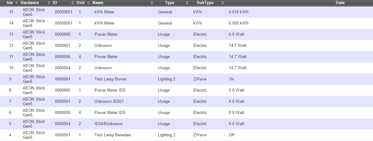

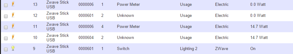

Vandaag Zwave USB stick in het systeem en Fibaro Wall Plug toegevoegd, uit/aan schakelen werk. Maar wie kan me al die electra devices toelichten? Had er 2 verwacht eigenlijk. 1 voor huidige Wat verbruik en 1 voor kWh.
Nu blijken er 2 sets van 2 te wezen, waarvan 1 set niks doet:
Fibaro Wall Plug Power
Wie kan mij dit uitleggen?

  • Bert20
  • Laatst online: 07-06-2025
Bert20 schreef op dinsdag 26 januari 2016 @ 22:42:
Maar nu het volgende......
Een uur later zijn er spontaan ook Energie meters toegevoegd, blijkbaar komen die pas wanneer er wat te meten is geweest. Maar nu heb ik dus met twee wallplugs, 10 energie devices..... :|
Afbeeldingslocatie: http://tweakers.net/ext/f/YdoQyLflsyLKLCreWDYxVj31/thumb.png
Er van uitgaande dat alles met een 5 in de ID bij Node 5 hoort en 6 in de ID bij Node 6, kan ik ze alle twee nog wel uit elkaar halen (is dit zo?).
Maar waarom zoveel "dummy" devices?
Misschien nog als extra info, ik gebruik een ZWave stick van AEON Z-Stick Gen5.
Sinds een week ben ik ook is aan Domoticz begonnen. Veel gelezen in dit topic, de knoop doorgehakt en wat spullen geregeld. Het volgende inmiddels allemaal gedaan afgelopen week:
- Domoticz prima werkend op Ubuntu Server (draaiend onder ESXI).
- P1 Smart Meter USB gekoppeld en die logt er vrolijk op los
- Script gemaakt die mijn Denon Receiver Status uit leest en koppelt aan een virtueel knopje
De exacte uitleg moet ik je schuldig blijven, wellicht is er wat meer in de handleiding te vinden. Maar wat ik weet is dat ze ook de stroom van de plug zelf meten. Dus feitelijk heb je er meting van de plug, van het apparaat en het totaal. Mogelijk kan je dat allemaal apart uitlezen.
Hetzelfde kan voor verbruik gelden. Daarnaast meten ze huidige waarden en totaal. Zelf heb ik sinds kort een plug van Everspring, maar ben daar ook nog niet achter alle exacte functies. :D

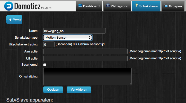

  • error33
  • Laatst online: 03-10 09:33
error33
Klungelsmurf bestaat nog
3nzym3 schreef op dinsdag 26 januari 2016 @ 21:54:
1) Als ik de Z wave adapter in de NAS heb geprikt (heb eerst de multi sensor ge-add), blijft hij constant blauw-oranje-rood. knipperen, hoort dit zo? OF is dat een teken dat hij niet goed wordt herkend?
2) Als ik de stick onder Hardware wil toevoegen kies ik voor: : "OpenZwave USB" klopt dit? Of zou in de lijst een stick onder de naam Aeon moeten verschijnen als het goed is (misschien te maken met item 1, niet goed herkend).
Hij wordt na toevoegen op de volgende poort gezet: /dev/ttyACM0 en hij registreerd als type: OpenZWave USB
Version: 1.4-3-g3f1d609 .
3) achter het type staat een fysieke knop: setup.
De setup toont 2 nodes: 1) Aeotec Z-Stick Gen5 en 2) Aeotec MultiSensor 6 <-- apparaat die ik eerder heb toegevoegd. Is het dan toch goed gegaan?
Vervelende is als ik op beide nodes iets aan de instellingen wil aanpassen dan krijg ik altijd de melding:
"Configuration send to node. If the node is asleep, this could take a while!", met als resultaat dat ik niks kan aanpassen/ opslaan.
In setup > devices kan ik bij de "Sensor" die 6 verschillende items ondersteunt ook geen swiches anpassen:
Melding: Error sending switch command, check device/hardware !
Krijg echt het gevoel dat ik iets doms over het hoofd zie.
Kan iemand mij vertellen of ik op de goede weg ben? Of doe ik iets serieus verkeerd
Edit: NU had ik eerst nog mooi een temperatuur reading uit de sensor... Nu is die hele optie niet meer bestaand 8)7 .
In mijn beleving ben je op de goede weg. Zelf heb ik deze stick aangesloten op een DS214+ zonder problemen. De stick is inderdaad wel een lichtorgel maar deze staat in de meterkast en heb daar geen last van. De werking is dan wel OK.
Je kunt een module toevoegen vanuit het menu Hardware>instellingen>node beheer>sensor opnemen.
Kan de multisensor niet maar de naam sensor laat mij denken dat je niks kunt schakelen. Wel zou je de switch symbolen kunnen veranderen naar bijvoorbeeld de PIR functie. Dit heb ik ook moeten doen bij een fibaro bewegingsmelder. Dit doe je door toe te voegen aan schakelaars en dan aanpassen.
Aanpassen schakelaar
macOS 26.2

Volgensmij wel want Blocky heeft ook de Else if, do. daar kan je dus een twee actie met bijv dezelfde switches/ schakelaars doen. kan ook los (heb ik ook, mijn rolluiken op is los van het event naar beneden).
Die constructie zie ik vaker inderdaad, maar ik ben toch nog erg benieuwd naar hoe het precies werkt achter de schermen. Ik hoop op een evaluatie van alle events bij elke wijziging van status, variabele of schakelaar. (dus feitelijk ook klok)
Daarnaast ben ik nog aan het twijfelen hoe ik de vertraging voor het uitschakelen van het licht op de WC het beste kan doen. Op dit moment is het simpel een:
IF (beweging plee) THEN licht = aan FOR 1 minute
Maar dan kan je daarna zwaffelen wat je wilt, hij de minuut wordt niet opgerekt. Wellicht is het handiger om het andersom te doen, namelijk dat als er een x periode géén beweging meer is het licht uit gaat. Echter ben ik bang dat blockly de 'FOR x MINUTE' dingen gewoon inschiet en daarna niet meer kan beïnvloeden.
Zou je voor zoiets per definitie naar LUA moeten?

  • luigi87
  • Laatst online: 02-10 14:16
Gonadan schreef op woensdag 27 januari 2016 @ 15:22:
wat je kan doen is de bewingsmelder op zijn kortste tijd zetten (5 sec) en de offset in domoticz 1 minuut geven bijv. als je dan staat te zwaffelen ziet je ... nou ja .... je weet wel ;). en geeft die volgens mij iedere 5 sec het signaal naar Domoticz die dan weer opnieuw gaat aftellen.
Hoe je dit anders kan doet weet ik niet, want dat is een tekortkoming aan de hardware denk.

  • Gonadan
  • Laatst online: 22:15
Gonadan
luigi87 schreef op woensdag 27 januari 2016 @ 15:34:
De hardware staat er los van, die stuurt de 'off' niet. Dat doet de blockly die ik gemaakt heb omdat de SET AFTER x SECONDS gewoon ergens wordt opgeslagen en ongeacht andere statussen af gaat volgens mij.
Zeiss Distagon 21 f/2.8

  • Gonadan
Gonadan
luigi87 schreef op woensdag 27 januari 2016 @ 16:05:
Oke, Inderdaad geen idee hoe die daar mee om gaat. Maar geloof niet dat dat kan want dan zou je hem moet verplichten iedere x seconder de status van een device te checken. Blocky kan dat zeker niet. denk Lua ook niet omdat hij gewoon iedere minuut het script afloopt.
Wat je wilt is dat hij op basis van 'beweging = off' een timeout start waarna hij het licht uitschakelt. Uitdaging hierbij is zorgen dat als tijdens die timeout weer beweging gedetecteerd wordt de timeout gestopt wordt.
Wat dacht je van zoiets:
IF beweging = ON
SET licht = ON
SET uservar_pleebezet = ON
IF beweging = OFF
SET uservar_pleebezet = OFF AFTER 1 MINUTE
IF uservar_pleebezet = OFF AND beweging = ON
ELSE
SET licht = OFF

Gonadan schreef op woensdag 27 januari 2016 @ 16:16:
IF beweging = ON
SET licht = ON
IF beweging = OFF
ELSE
SET licht = OFF
het zou moeten kunnen werken op die wijze. ben benieuwd.

  • Gonadan
Gonadan
Ergens heb ik alleen iets gelezen over dat blockly niet triggert op variabelen die hij zelf zet, maar dat heb ik nooit getest. Leuk voor thuis straks.

  • Gonadan
Gonadan
luigi87 schreef op woensdag 27 januari 2016 @ 16:28:
Het werkt. *O*
Nu nog een fijne balans vinden tussen snel uit als je klaar bent maar niet te snel met je blote reet in het donker zitten. Wellicht iets proberen met een start van enkele minuten en daarna korte checks, moet kunnen. :P
Toch niet perfect, moet nog even debuggen.
[ Voor 6% gewijzigd door Gonadan op 27-01-2016 19:04 ]
Niet zo moeilijk, kijk gewoon naar de lastupdate time van licht en sensor ;)

  • Yihaaa
  • Laatst online: 02-10 13:27
Gonadan schreef op woensdag 27 januari 2016 @ 18:50:
Het werkt. *O*
Hoor graag je debug.
Toevallig ben ik met hetzelfde bezig.
Heb nu n eenvoudige blockly, maar krijg klachten van de medebewoners hier :F
Zoek dus ook n slimme blockly.
Aiaiaiaia, licht in de WC triggeren op beweging...... Als ik ergens een hekel aan heb, is het dat wel.
Op het werk ook, licht gaat altijd te snel uit :(
Mocht je je er toch aan willen wagen:
Ik had voor de motion altijd twee scriptjes in gebruik:
script_device_motion.lua
script_time_nomotion.lua
Die tweede telt het aantal minuten 'no motion' en zal dan een switch omflippen.

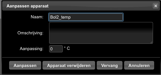

P.S. De temperatuur sensor heeft wel een heel optimistische temperatuur aan (24 a 26 graden) nu is het de laatste paar dagen wel meer lenteweer maar binnen heb ik de temp gewoon op 20 graden. Is hier iets aan te doen (offset ofzo). Ik zit op een beta release van domoticz te werken. misschien toch maar terug naar laatste stabiele versie? Of zal dit in de praktijk weinig toevoegen.
Je kunt bij temperatuur aanpassen apparaat aanpassingen doen. en in de node zelf regel 66 aanpassen.
Aanpassen temperatuur
aanpassen temperatuur-2
Maar heb je al eens een andere meter er naast gezet of het echt niet zo warm is bij de bol ?
Kwestie van een sensor die gevoelig genoeg is om vingers, of iets anders van dat formaat, te zien bewegen.
Ik dacht nog aan een combinatie met een deur sensor. Deur dicht -> beweging -> licht aan. Deur dicht -> geen beweging -> licht uit.
Ik houd ze in gedachten. Voor nu heb ik nog de autistische uitdaging bedacht om het met blockly te realiseren. :+
