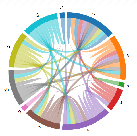

Ik heb 2 Greenwave powernodes 6 en één powernode 1 en die functioneren prima, snel schakelen en doen mi. ook mee in het Zwave mesh netwerk zie plaatje de nummers 6, 10 en 12 zijn de Greenwave p[owernodes.
Afbeeldingslocatie: http://tweakers.net/ext/f/JhGXsjNxFCeZRSM2Zh6Y9zzm/thumb.png
in de handleiding van de powernodes lees ik dit over de 'Room Color':
The PowerNode includes unnumbered white and black wheel colors that have the following purposes:
• White – allows you to monitor energy use for devices, but you cannot power those devices on or
off remotely. White is suggested for appliances, such as refrigerators or medical equipment that
should not be controlled remotely. The white selection locks all ports on a multi-port PowerNode.
• Black – allows you to manage devices without assigning them to a specific colored number. It
includes all devices under one generic grouping in your Web or mobile application. You can
change the room color at any time.

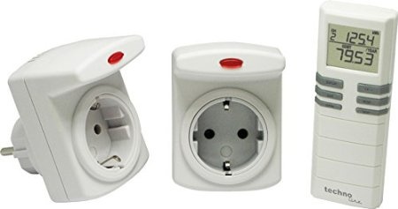

Ik ga het toch maar proberen O-)
Er is een zelfde te koop van Profitec, ik vond een Amazon reseller die in NL levert.
Op dit moment heb ik deze op 868MHz in gebruik:
Afbeeldingslocatie: http://tweakers.net/ext/f/b3t9BeouzjieIVVsLX9hPtxB/thumb.jpg
Die probeer ik met een Jeelink classic uit lezen, maar dat ding is onmogelijk in te stellen voor een leek :(
Dus maar weer een paar tientjes er tegenaan gesmeten in de hoop dat het werkt :F
Domoticz zal misschien iets minder vaak de weersensors kunnen uitlezen, maar da's geen ramp.
Het verbruik van m'n 2 airco's loggen heeft meer prioriteit.

Waarom koop je dan geen Z-Wave plugs met een Aeon stickje als het loggen zo'n prioriteit heeft? Als je airco's op een aparte groep zitten zou je er ook nog een DIN-rail kWh-meter tussen kunnen zetten die je dan met een YouLess (of zelfbouw pulsenteller) uitleest.
En b_weijenberg, ik las op domoticaforum.eu dat er wordt gewerkt aan een RFXtrx868 waarmee bijv. Itho ventilatieboxen op 868Mhz kunnen worden bestuurd. Heb je daar wellicht meer informatie over? Een setje zoals die van Speedy-Andre is ook wel interessant om daarmee te ontvangen.

Eigenlijk vanwege de prijs en de niet volledige ondersteuning van z-wave, al zag ik wel een starterset met Aeon usb en 2 wallplugs voor €100 ...
De Jeelink sticks lijken me zeker geschikt, ze hebben dezelfde ftdi chip als de Rfxcom en je benadert ze serieel.

geertseb schreef op maandag 25 januari 2016 @ 09:07:
Maar heb je hier de polling dan ook aan staan?
