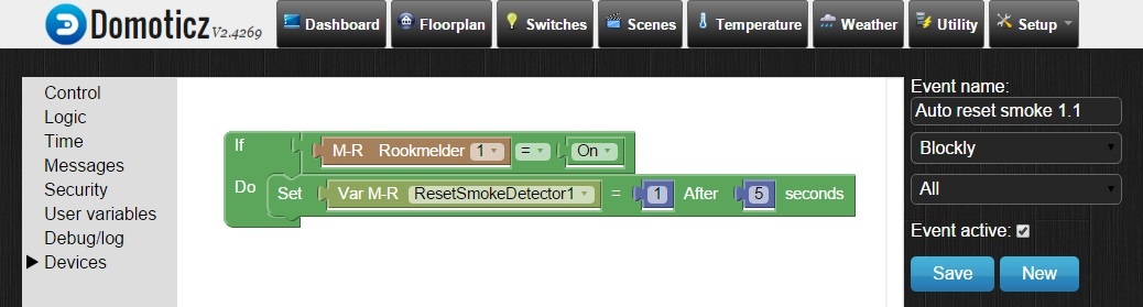

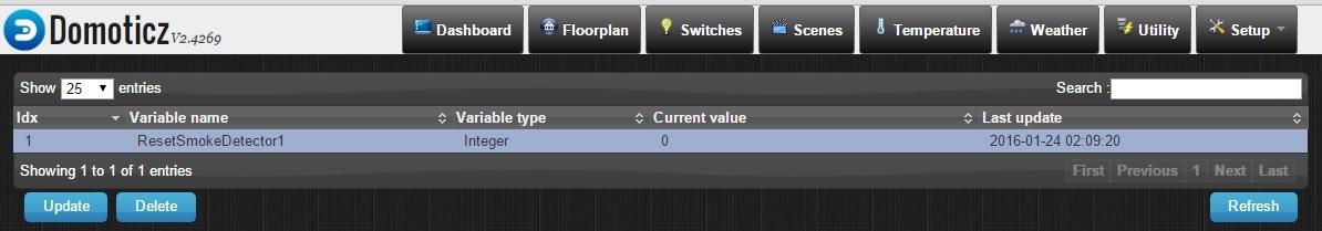

  • Laatst online: 30-08 19:46
Beste mede tweakers,
Sinds 2 weken draai ik nu succesvol een domoticz systeem op een rPi met een rfxcom transceiver. Lampen schakelen gaat prima. Nu heb ik uit china een 443mhz rookmelder gekocht met een PT2262 chip erin; deze heb ik middels het Lightning 4 protocol kunnen koppelen. De rookmelder geeft echter alleen een "aan" signaal op het moment dat er een melding is en moet ik deze handmatig resetten.
Nu ben ik er al achter gekomen dat middels een json request je de resetsecuritystatus op normal kan zetten waarmee je de rookmelder weer zou kunnen deactiveren (ofwel: status off geven in domoticz).
Het probleem is dat ik via blocky events niet kan aangeven dat ik die json request na 120 seconden wil laten doen; ik kan in blocky alleen na 120 seconden een variabele laten aanpassen.
Hierop heb ik bedacht dat ik middels blocky na 120 seconden een uservariabele "ResetSmokeDetector1" op 1 laat zetten. En vervolgens een lua script die controleert op wijzigingen in de variabele welke de json request doet.
Ik krijg het echter niet automatisch werkend. Op het moment dat het blocky event de uservariabele aanpast, wordt niet het lua script getriggered. Op het moment dat ik handmatig de uservariabele van 0 naar 1 zet (of eigenlijk van 1 naar 0 naar 1; want blocky heeft inmiddels de variabele al op 1 gezet), wordt het lua script wel uitgevoerd.
Iemand nog ideeën hoe ik mijn rookmelder automatisch na 120 seconden op Off kan laten zetten?
Uservariabele:
domoticz uservariabele rookmelder
Blocky (om te testen staat de interval nu op 5 sec ipv 120 sec):
domoticz blocky rookmelder
LUA:
-- script_variable_ResetSmokeDetector1.lua
commandArray = {}
if (uservariables['ResetSmokeDetector1'] == 1) then
    commandArray['Variable:ResetSmokeDetector1']='0'
    commandArray['OpenURL']='http://127.0.0.1:8080/json.htm?type=command&param=resetsecuritystatus&idx=20&switchcmd=Normal'
    print("Brandalarm 1 gedeactiveerd")
end
return commandArray
Log vanuit domoticz:
2016-01-24 02:09:08.369 Set UserVariable ResetSmokeDetector1 = 1
2016-01-24 02:09:20.084 LUA: Brandalarm 1 gedeactiveerd
2016-01-24 02:09:20.085 EventSystem: Fetching url...
2016-01-24 02:09:20.087 EventSystem: Script event triggered: /home/pi/domoticz/scripts/lua/script_variable_ResetSmokeDetector1.lua
Ik heb dus om 02:09:20 handmatig de ResetSmokeDetector1 variabele van 1 naar 0 naar 1 veranderd waarop het lua script draaide; maar dit gebeurt niet automatisch om 02:09:08.
[ Voor 11% gewijzigd door epandi op 24-01-2016 02:27 . Reden: log toegevoegd ]
  • BizzieBis
  • Laatst online: 28-08 16:43
Het eventsystem triggert niet op het veranderen van user variabelen wanneer het eventsystem deze variabele zelf aanpast.
Je zou een dummy Switch kunnen maken met een 'On action'. Daar zet je de json URL in. De switch geef je tevens een 'Off delay' van 5 seconden. Vervolgens maak je een Blockly met SET Dummy Switch = On AFTER 120 sec.

BizzieBis schreef op zondag 24 januari 2016 @ 07:12:
Dat ik daar niet aan gedacht heb zeg! Het werkt nu prima! Thnx!
