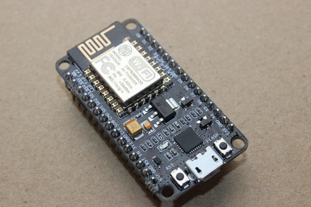

  • costo
Microkid schreef op zaterdag 02 januari 2016 @ 20:17:
Ik wil de temperatuur van de aanvoer- en retourleiding van mijn CV ketel draadloos meten met Domoticz. Liefst via een DS18B20 sensor ivm de temperaturen en zodat ik de sensor aan de leiding kan tie-wrappen. Weet iemand of er een (goedkope) 433Mhz oplossing bestaat met deze techniek die op Domoticz werkt?
ESPEasy is de makkelijkste oplossing en ook nog eens supergoedkoop en betrouwbaar want 2-weg..
http://www.esp8266.nu/index.php/Main_Page
Je kunt meerdere DS18B20 aansluiten en tegelijk nog diverse andere sensoren.
Gaat via je WiFi, in de hardware eenmalig een virtueel device "Dummy (Does nothing, use for virtual switches only)" waarna je voor ieder device aan je ESPEasy via "Create Virtual Sensors" een IDX krijgt die je in de ESPEasy WebGUI op de juiste plaats invoert.

  • Microkid
  • Laatst online: 11:10
Microkid
Smile
costo schreef op zaterdag 02 januari 2016 @ 23:55:
Moet ik dan de nodemcu versie hebben zodat er meteen USB voeding en ttl-serial op zit?
Afbeeldingslocatie: http://g02.a.alicdn.com/kf/HTB1zyunIVXXXXaZaFXXq6xXFXXX4/Official-original-only-V2-not-V3-Esp8266-NodeMCU-v2-Lua-WIFI-network-development-kit-board-based.jpg
[ Voor 11% gewijzigd door Microkid op 03-01-2016 00:33 ]

  • costo
Microkid schreef op zondag 03 januari 2016 @ 00:30:
Het NodeMCU board is inderdaad de makkelijkste manier om zo'n ESP8266 te flashen.
