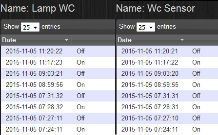

Je zult dan dus of, je regel moeten aanpassen dat bij nomotion de lamp weer uit gaat en dan het limit in je sensor op 1 minuut in moeten stellen. Of je de fibraro limit < 1 minuut moeten zetten..
Nogmaals, ik weet niet zeker hoe dat in de fibraro sensoren werkt.
Zo werkt het inderdaad ook met de fibaro motion sensoren (ik heb er zelf een aantal hangen).
Met de parameter "6. Motion alarm cancellation delay" stel je in hoe lang je de motion sensor aan wilt laten staan (in seconden). De teller begint opnieuw als hij binnen deze periode motion ziet.
Als je er vervolgens voor zorgt dat je de motion sensor zowel een ON als een OFF message laat sturen (12. Basic command class frames configuration) en je scriptje laat reageren op de ON en de OFF, gaat het helemaal goed.
Als je verlichtingsschakelaars ook Z-WAVE zijn kun je de lamp(en) trouwens beter in associatie groep 1 gooien. Dan lost Z-WAVE het zelf voor je op zonder te scripten :D
Bedankt voor de info! :) ga dit gelijk testen als ik thuis ben.

Stel je voert zo'n associatie in, ziet je controller dan nog dat de lamp aan staat of gaat het dan geheel buiten de controller om?
  • DustMan4u
  • Laatst online: 13-11 21:25
Verwijderd schreef op donderdag 05 november 2015 @ 13:00:
Geen idee hoe het hardware-software-matig precies gaat, maar je ziet in Domoticz gewoon dat de lamp aan- en uit springt:
Mag ik vragen wat voor sensor je gebruikt in de wc?
Een camera met motion sensor, ik houd mijn gasten graag in de gaten op de wc >:)
Just kidding. Gebruik een Fibaro FGMS-001 Multisensor om de lamp in de wc automatisch aan en weer uit te schakelen.
