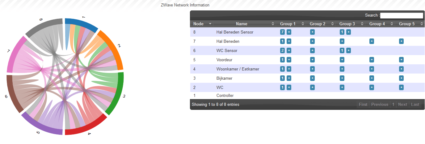

iemand ervaring met openzwave en de Groups? Gizmocuz denkt dat daarom de status van mijn switches soms niet klopt.
dit zijn mijn nodes:
Afbeeldingslocatie: http://i1217.photobucket.com/albums/dd396/trekker25/zwave_zps0uayzhaw.jpg
Afbeeldingslocatie: http://i1217.photobucket.com/albums/dd396/trekker25/zwave2.jpg_zpspdkxjzrq.png
is dit nu correct? De documentatie is vrij summier hier over.

Welk merk/type Z-Wave devices gebruik je?
Uitgaande van Fibaro (dat is in elk geval mijn situatie):
- Voor Switches / Dimmers moet de controller in Group 1 zitten (Group 1 stuurt alle data door)
- Voor Multi-Sensor moet de controller in Group 3 zitten (Group 3 stuurt alle data door).
Verder valt het op dat er een aantal van je devices niet goed in het netwerk zitten (18, 21, 23, 25). Deze zijn niet verbonden met de andere nodes in je overzicht.

  • trekker22
  • Laatst online: 19-11 10:47
DustMan4u schreef op maandag 09 november 2015 @ 11:16:
Hoe het bij mij er uit ziet (en probleemloos werkt):
alles is van Fibaro. Of wallplugs of inbouw relays.
Maar die 18,21,23,25 zijn toch prima verbonden? Op dat 2e plaatje ging ik op Node 9 staan om te kijken wat zijn verbindingen zijn. Maar in 1e plaatje staat wel dat ze goed verbonden zijn.
EDIT 21 is inderdaad niet actief, is uit de stroom. En 23, 25 zijn sensors waar ik nog mee bezig ben dus klopt dat die niet bereikbaar zijn. 18 is wel prima bereikbaar!
Het lijkt alsof al mijn switches juist in Groep 3 zitten. Moet ik ze dan ook aan Groep 1 toevoegen? En verwijderen in Groep 3?
En waar komt dit Groep 1 / Groep 3 vandaan?
van de wiki
"To the right is the group table. It shows the reported groups for each node, plus the nodes that are in the group. Z-Wave groups are an essential part of a functioning system; it operates even without Domoticz or the controller active, so it is a good thing to understand how they work and how they are setup. Groups are not global, but exist per node. Each node has its own group(s), in which you can place other nodes as listeners. If two nodes (devices) have a group 2, this is not the same group. Clicking a node number shows the option to remove the node from that group. If there is a plus symbol in a group, the node has this group enabled. Click the plus symbol to add another node to that group."
Redelijk onduidelijk verhaal voor mij? Vooral dat vetgedrukte?

trekker22 schreef op maandag 09 november 2015 @ 11:32:
Ieder Z-Wave device heeft een x-aantal 'association groups'. Met groups kun je nodes aan elkaar koppelen zodat bepaalde functionaliteiten ook zonder controller werken.
De fibaro motion sensor heeft bijvoorbeeld 3 groepen:
Groep 1 is de groep waarin aan/uit commando's worden verzonden op basis van beweging. Als je de node id van een switch toevoegd aan association group 1 van de motion sensor, zal de schakelaar aan/uitgeschakeld worden door de motion sensor.
Groep 2 van de motion sensor is de groep waarin alarm commando's verstuurd worden. Hierin kun je Z-Wave apparatuur stoppen die het alarm commando ondersteunen en op basis van dat alarm commando speciale acties uitvoeren (dim level naar 100, knipperen, sirene luiden, etc).
Tenslotte groep 3 van de motion sensor, dit is de groep waarbinnen status informatie verzonden wordt (denk aan beweging ja/nee, temperatuur, lux, etc). In deze groep moet altijd de controller geplaatst zijn. Dit is standaard al het geval. Je kunt hier verder ook niets aan toevoegen.
Voor andere sensoren/actoren zijn weer andere groepen gedefinieerd met hun eigen betekenis. Dit staat in de handleiding van het device. Waar group 2 voor een fibario motion sensor dus voor alarm frames gebruikt wordt, kan group 2 op een schakelaar een heel andere functie hebben. Dit zijn dan ook twee verschillende groepen. De groepnummer zijn slechts ter identificatie van groepen op die node, en geen gedeelde groepen over alle nodes heen.
Ik hoop dat dit eea voor je duidelijk maakt.

  • trekker22
Stefan© schreef op maandag 09 november 2015 @ 13:31:
ok ik snap het verhaal ongeveer. heb ik 2 vragen:
- hoe kan ik zien of er fouten in mijn groep associaties zitten?
- is het mogelijk dat Domoticz een foute status van een switch heeft door een fout(en) in deze groepen?
Zie ook dit topic:
https://www.domoticz.com/forum/viewtopic.php?f=4&t=8780
ik probeer te begrijpen wat gizmocuz zegt maar ik kom er niet uit:
"Dont know if this helps, but the controller (node number 1), should be in all the nodes 'group 1'
in your switch manual, also check where the switch status is send to, maybe this is 'group 3' then you need to add the controller (number 1) in group 3"
- aan de controller kan ik toch niks aanpassen?
- "check where the switch status is send to". Vind ik dat in het global log of in het zwave log?
- "add the controller (nr 1) in group 3", maar elk device kan toch een groep 3 hebben, er is toch geen globale groep 3?

trekker22 schreef op maandag 09 november 2015 @ 15:19:
Group associations zijn voor zover ik weet 'advanced features'. Als je daar aan gaat sleutelen moet je bewust te werk gaan en weten wat je doet. In de meeste gevallen staat alles standaard gewoon al goed (dus wanneer je alles via regels of code in Domoticz schakelt).
Zie ook dit topic:
Wat Gizmocus zegt is dat de controller (= node 1) altijd in de association group moet zitten waarin de status informatie (aan/uit beweging/geen beweging) wordt doorgestuurd. Je kunt dit terugvinden in de handleiding van de sensor/actor. Zie bijvoorbeeld de handleiding van de Fibaro Wallplug (hoofdstuk 7). Hierin staat dat in groep 3 de status informatie wordt verzonden. Bij inclusion in het netwerk wordt dit voor je gedaan, de kans is groot (mits je zelf hebt gerommeld) dat dit gewoon goed staat.
Voor een ander type/merk wallplug kan het zijn dat deze info over group 1 binnenkomt. In dat geval zou node 1 (=controller) gekoppeld moeten zijn aan group 1 van de betreffende sensor/actor.
Dat kun je dus terug zien in het node/group overzicht. Je moet alleen wel even weten wat welke groep doet.
