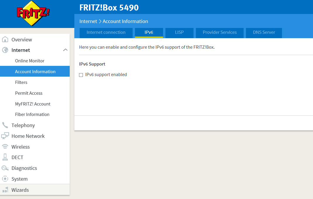

jtenbrink schreef op maandag 3 juli 2017 @ 11:15:
De problemen met het niet laden van Facebook pagina's, foto's of filmpjes heb ik nu ook. Ik kan trouwens ook nergens in de FritzBox vinden waar ik dit aan of uit kan zetten. Maar dit komt misschien omdat ik nu op mijn mobiel via een VPN-verbinding kijk. Zal straks even thuis kijken.
inloggen op je modem :P
internet> account informatie > ipv6
en als het goed is staat hij dan niet aangevinkt

Die keuze mogelijkheid heb ik niet in het fritzbox modem. Als ik ping naar google en facebook zie ik wel netjes een ipv4 adres terug komen. Dus ik ga er maar vanuit dat het uitstaat.

jtenbrink schreef op maandag 3 juli 2017 @ 15:01:
lijkt me toch raar dat je deze optie niet hebt lijkt me toch dat we de zelfde fb hebben (hem nog even gekeken mij fb is up-to-date
heb even een screenshot toegevoegd
fb5490

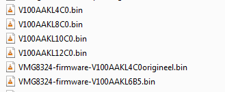

Afbeeldingslocatie: https://tweakers.net/ext/f/R3Nrp87Zxx1pewaQ9ZOOs6Eo/full.png
deze heb ik zo liggen andere moet ik zoeken

Zijn dat firmwares uitgegeven door tweak? Zo ja, laat me dan ff weten hoe ik ze van jou mag ontvangen? ;) O+
Ik meen mij te herinneren dat 12C0 behoorlijk stabiel was bij namelijk :)

http://mr-d.nl/zyxel/V100AAKL12C0.bin
ik denk zo :)
beste is reset uitvoeren dan firmware doen en daarna configfile van tweak erin en daarna aanpassen wat je wilt aanpassen (dus niet je eigen configfile erin)

Euhmmmm... Welk config file?
