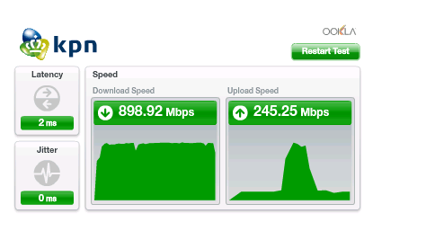

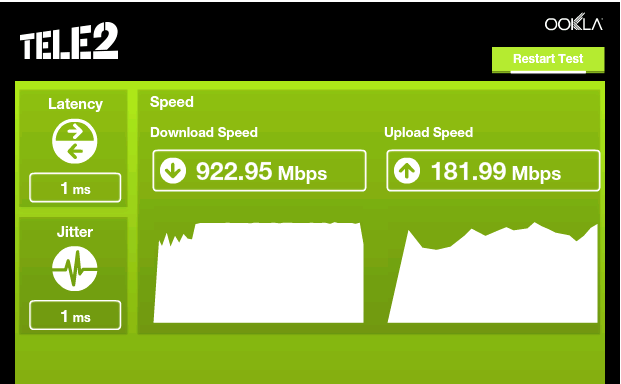

Afbeeldingslocatie: https://www.speedtest.net/result/5956560675.png
Afbeeldingslocatie: https://www.speedtest.net/result/5956565272.png
Afbeeldingslocatie: https://www.speedtest.net/result/5956567996.png
Afbeeldingslocatie: https://tweakers.net/ext/f/0tS5hxZ91sutdedpi1ShSHrR/full.png
Afbeeldingslocatie: https://tweakers.net/ext/f/3VHnhKrl5r0HLU3tBIXoUTdz/full.png
bij deze heb ik ipv6 uitgezet met zoals je ziet een veel beter resultaat
Afbeeldingslocatie: https://www.speedtest.net/result/5956579369.png
