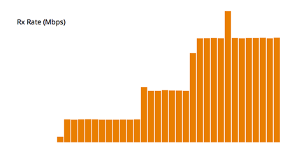

webmasternick schreef op zondag 20 september 2015 @ 13:50:
Ik heb inmiddels een EdgeRouter Lite gekocht en volledig werkend met Tweak internet en Sparql (telefonie via Siemens N300A IP). Ik zal de config binnenkort gaan posten, zodra alles is gepolijst.
VOD werkt momenteel via een port-forward naar één vaste Sparql box. Ik wil de kernel modules nf_conntrack_rtsp & nf_nat_rtsp gaan compileren voor de EdgeRouter Lite firmware 1.7.0. VOD zal dan hopelijk gaan werken op alle Sparql's. gelukt!
IPTV werkt goed via de IGMP-proxy van de EdgeRouter. Het valt mij echter op dat bij het zappen de multicast stream(s) van de vorige zender(s) niet direct worden afgesloten. Als je een paar keer door-zapt komt er gerust 100mbit aan multicast data binnen. Dit lijkt mij niet helemaal de bedoeling, want Quickleave staat aan in mijn IGMP-proxy.
Ik heb dit probleem gevonden doordat de Rx Rate in de webinterface steeds meer verkeer ging vertonen nadat ik ging zappen. Telkens kwam er +/- 13 mbit aan verkeer bij. Ik hoop dat jullie mij hiermee kunnen helpen. Ik ben benieuwd of andere gebruikers met eigen apparatuur dit gedrag ook zien?
Na enkele minuten bouwen de "extra multicast streams" vaak weer af. Ik heb de verbose output van IGMP-proxy gelogd. Bij het zappen ontvangt de proxy keurig een leave message van de Sparql box (192.168.1.20):
Het lijkt erop dat de apparatuur van het Sparql platform de stream open houdt en doorpushed naar de IGMP-proxy op mijn router. Daarom vermoed ik dat dit op de ZyXEL of andere apparatuur ook gebeurt.
Volledige IGMP-proxy log: http://www.nickd.nl/dl/tweak/igmp-proxy.log.txt
Log na het uitzetten van de Sparql box en het herstarten van IGMP-proxy: http://www.nickd.nl/dl/tweak/igmp-proxy.log.2.txt
IGMP-proxy config: http://www.nickd.nl/dl/tweak/igmpproxy.conf.txt
Alvast bedankt voor het meepuzzelen :)

  • webmasternick
  • Laatst online: 25-11-2025
basd123 schreef op maandag 26 oktober 2015 @ 20:36:
Hallo webmasternick
Ik ga binnenkort ook gebruik maken van een Edgerouter Lite 3 ter vervanging van mij Zyxel. Ik ben benieuwd of het probleem met het openhouden van de stream bij het zappen nog speelt :)
Ik puzzel graag mee mits het probleem nog speelt.
Cool, leuk om te lezen! Je kan mijn handleiding vinden op: http://www.nickd.nl/tweak/edgerouter/
Het probleem met het tijdelijk openblijven van de tv streams is niet verholpen. Het is niet optimaal, maar in de praktijk zal je daar waarschijnlijk niks van merken. Het zou super zijn als je mee helpt puzzelen :)
