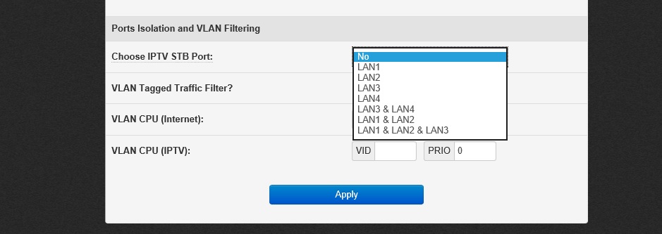

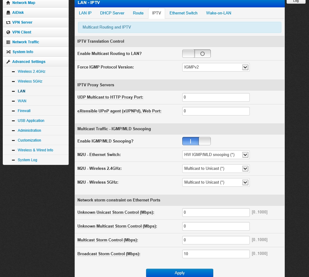

Met merlin en of padavan o pasus kan je prima vlans maken, telefoon is idd niet mogelijk, naja wel mogelijk maar dan niet via kpn etc.
hier op een asus rt-n56u met padavan firmware(incl. hwnat)
vlan basic settings(via telnet kan je nog meer instellen)
Afbeeldingslocatie: http://devil-strike.com/vlan.jpg
zelfs aparte iptv pagina.
Afbeeldingslocatie: http://devil-strike.com/iptv.jpg

  • ADK
  • Laatst online: 23-10 09:36
ADK
En de Static Route die Sparql nodig heeft, waar kun je die instellen?
devil-strike schreef op maandag 01 augustus 2016 @ 20:40:

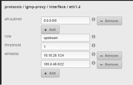

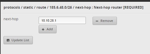

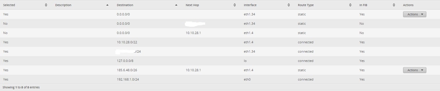

Ik probeer mijn recent aangekochte EdgeRouter Lite aan de praat te krijgen.
Alles werkt als een tierelier dank zij NickD en zijn standaard config.
Echter krijg ik met geen mogelijkheid TV aan de gang.
Ik denk dat het aan de next hop config in de static route ligt, of de whitelisting in de IGMP proxy.
Maar kom er verder niet uit.. Kan iemand die het wel werkend heeft me iets op weg helpen?
Zie onder screenshots van de relevante pagina's
Afbeeldingslocatie: https://tweakers.net/ext/f/jvyHJ6E3vWNKpfOjbcqRcdz2/thumb.jpg
Afbeeldingslocatie: https://tweakers.net/ext/f/cjr9tv27tBty6SI3HVFjpOcu/thumb.jpg
Afbeeldingslocatie: https://tweakers.net/ext/f/xjtDxDzMpVH0HN7O3vxwHMlz/thumb.jpg
Afbeeldingslocatie: https://tweakers.net/ext/f/kjOBe27hzjSzBMb0qfNgtoRg/thumb.jpg

Welkom bij de EdgeRouter clan >:)
Whitelist op ETH1.4 is niet nodig, alleen op ETH0 (LAN): 239.0.0.0/16, 225.0.71.0/24
Het kan zijn dat IPTV het nog niet doet doordat de IGMP-Proxy service niet draait. Ik heb soms ook problemen gemerkt na het wijzigen van interfaces, waardoor de IGMP-Proxy uit ging. Wellicht helpt een reboot of in de Config Tree editor even de IGMP Proxy op disabled zetten, commit/save, en daarna disabled verwijderen en weer commit/save. Op deze manier kan je een herstart van de IGMP-Proxy forceren.
Als je via SSH op de EdgeRouter kan komen kan je checken of de IGMP Proxy draait met "ps aux | grep imgp"
hermanh schreef op vrijdag 05 augustus 2016 @ 15:53:
[ Voor 3% gewijzigd door webmasternick op 05-08-2016 17:16 ]

Maar nog even een vraagje, op basis van het IP-adres heb ik mijn static route wel goed staan?
webmasternick schreef op vrijdag 05 augustus 2016 @ 17:15:
  • webmasternick
  • Laatst online: 25-11-2025
Static route lijkt goed te staan: Next-hop is hetzelfde als de gateway die je op ETH4 (IPTV) hebt ontvangen.
Bij mijn precies hetzelfde. Als deze route niet werkt laadt de Sparql box geen interface zien. Als je wel interface ziet maar geen beeld, dan zit het probleem waarschijnlijk in IGMP-Proxy die niet draait.

Ik kreeg inderdaad wel de interface te zien, dus zal het dan de proxy zijn. Dank voor de hulp. :-)
webmasternick schreef op vrijdag 05 augustus 2016 @ 17:36:
