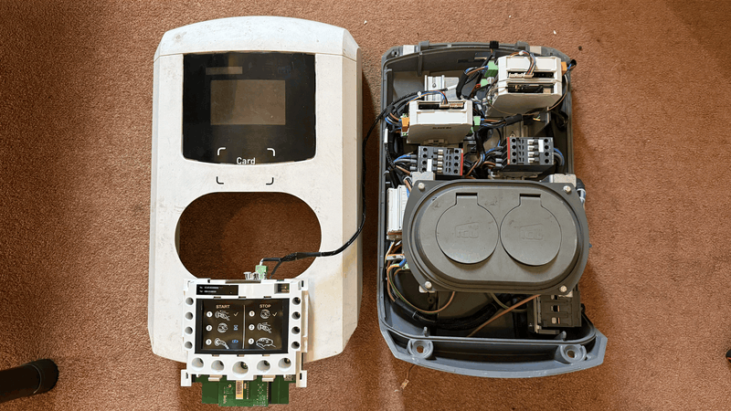

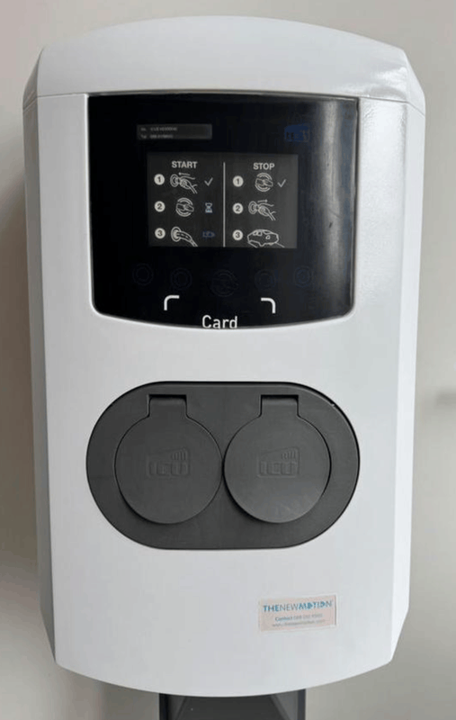

Ik wil mijn NewMotion Home Advanced 2.1 ook om gaan bouwen met de SmartEVSE.
Mijn boodschappenlijstje tot nu toe:
- Smart EVSE v3.1 controller
- 22mm pushbutton met RGB LED ring
- RFID reader Mifare M12
Nu twijfel ik voor de Iskra Contactor 2-pole en 4-polem omdat ik lees dat de ABB niet altijd even betrouwbaar is, maar ook veel mensen er gewoon geen probleem mee hebben. Wat is hierin verstandig?
Daarnaast las ik ook veel over het kabeltje voor de DC Residual Current Sensor die er al in zit, maar die kan ik volgens mij niet los meebestellen. Daarvoor beste contact opnemen met ze bij de bestelling?

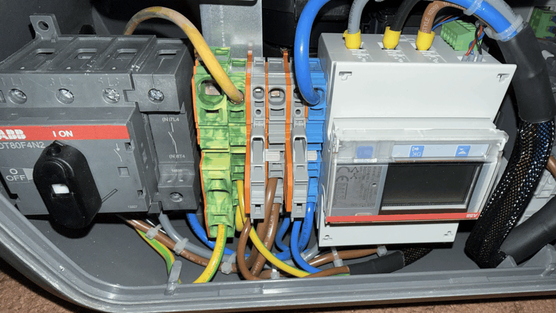

Mijn tips:
- zet paal op strategische plek en neem een zo kort mogelijke kabel, die van mij is maar 1.3 meter.
- als je de paal langs de oprijlaan hebt: zet de houder in de rijrichting in plaats van haaks erop. Haaks leek mij logisch maar mijn vrouw vond parallel mooier en dat is ook zo.
Afbeeldingslocatie: https://tweakers.net/i/tdEbXKkg-7hlJtZRQeMCnzYneWA=/x800/filters:gifsicle():strip_exif()/f/image/A5FmpOnrKTcES1CCDGbsbB1l.gif?f=fotoalbum_large

Wat denk je hiervan?
Afbeeldingslocatie: https://tweakers.net/i/haWuz0f1_1ENPiDHUfRg8JjPCaU=/x800/filters:strip_icc():strip_exif()/f/image/GwtS6WMJJekUMflcddldp38a.jpg?f=fotoalbum_large
Afbeeldingslocatie: https://tweakers.net/i/EzshygtdsMpCjIDgjaPzrBPxS4k=/x800/filters:strip_icc():strip_exif()/f/image/FW3pZ9UTRZI8Sp811SuGiGLm.jpg?f=fotoalbum_large
Het hele SmartEVSE gebeuren zit in de meterkast, in eigen ‘kastje’

AirwinB schreef op donderdag 12 februari 2026 @ 17:07:
Hoe start je een laadsessie? app? Ergens nog een RFID lezer verstopt?
  • AirwinB
  • Laatst online: 23-07 22:21
Geim schreef op donderdag 12 februari 2026 @ 19:11:
Standaard staat ie op 'Off'. Wanneer ik de kabel in de auto prik (vaak 's avonds), dan regelt Home Assistant dat ie automatisch 's nachts (om 00:05) naar 'Smart' gaat, en dan om 06:30 weer naar 'Off'. Dan is ie sowieso vol, en hebben we mooi het hele auto energiegebruik op 1 dag (voor de mooie grafieken :) ). En niemand kan zo ongemerkt illegaal ook laden.
Uiteraard zijn er legio andere oplossingen, maar dit werkt prima voor ons.
Persoonlijk zou ik die contactors van Iskra gewoon meebestellen daar, scheelt je weer verzendkosten en opnieuw opbouwen als later toch blijkt dat de ABB issues geeft, net als bij mij. Scheelt gedoe, en ze zijn niet gekke duur.

Ik heb zojuist mijn NewMotion 2.1 laadpaal ook omgebouwd naar de SmartEVSE versie, was even puzzelen maar met de hulp hier perfect gelukt, inclusief RFID, LED button & DC Residual Current Sensor :)
Daarnaast de PRO380-MOD ingesteld op ID 12, baudrate 9600 & parity None. De MAIN ingesteld op WAGO en alles werkt perfect.
Nu heb ik hem ook aangesloten bij Tap Electric via OCPP wat ook goed lijkt te werken.
Echter, lijkt Tap niet de waardes door te krijgen hoeveel er geladen is en wat het stroomverbruik is.
De ruwe JSON is dan ook als volgt:
Iemand die dit ook had, heb ik nog iets verkeerds ingesteld?
Inderdaad niet goed ingesteld, de PRO380-MOD ingesteld als EV-meter nu ipv MAIN :)
[ Voor 61% gewijzigd door reputatio op 15-02-2026 18:50 ]

Ik kan mij inmiddels ook scharen onder het kleine groepje gebruikers die zelf de laadpaal in elkaar heeft gezet. Echt enorm leuk dat ik dit topic een jaar of 5 geleden al heb gezien en in de gaten heb gehouden met "wat als het ooit zou kunnen". Nu ik druk ben met mijn nieuwe woning was dit een van de nr. 1 wensen. Lekker thuis op de eigen oprit kunnen laden na 3 jaar afhankelijk zijn van openbaar en bij de werkgever laden. k
Inmiddels is de 3F aansluiting aanwezig, de kast bedraad met HomeWizard meter, SmartEVSE controller en 2 contactoren voor schakelen tussen 3 en 1 fase laden. Load balancing zal gebeuren middels de HomeWizard P1 integratie.
Waar ik nog druk mee bezig ben is de aansluiting voor de laadpoort zelf, de actuator hiervan en de RFID lezer. Dit zijn dermate dunne draadjes die ik moet verlengen dat ik nog een beetje zit met hoe ik dit ga aanpakken. Ik zit zelf te denken voor bijvoorbeeld de RFID lezer van stegen met 5 aders om deze te verlengen met een internet kabel en hiervan een paar aders te pakken.
Sterker nog: de 3 overgebleven aders in een UTP kabel kunnen dan mooi worden gebruikt voor de locking actuator. Ik ben wel benieuwd hoe andere Tweakers dit hebben gedaan en toch naar iets meer body (iets van 0,75 kwadraat koper) hebben gegrepen. De 5x 6mm2 kabels die uit de laadpoort komen ga ik waarschijnlijk verlengen met 2,5mm2 gezien er maximaal 16A overheen gaat. En mocht er meer overheen gaan klapt de automaat er wel uit.
Ondertussen draait de web GUI al op het wifi netwerk en volgen de foto's ZSM :)

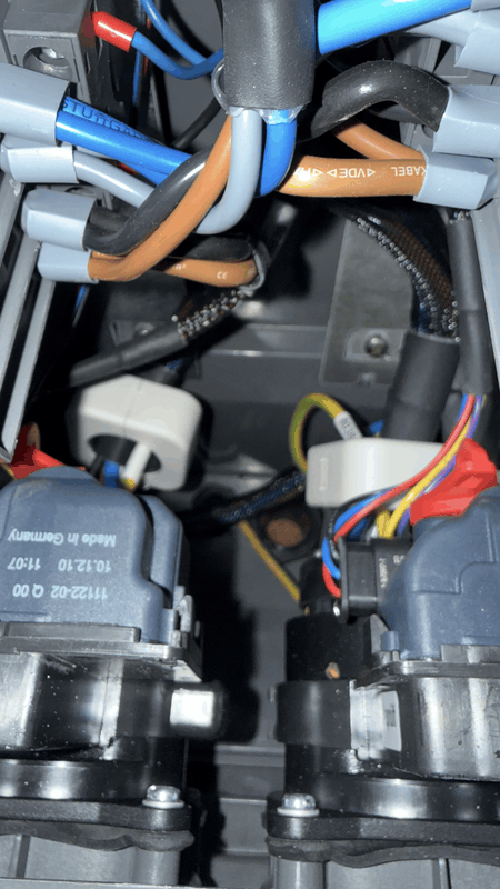

Mijn hobbyproject is binnen!
Ik heb een oude ICU Eve 4457 (oude Alfen Double Pro-line) goedkoop op de kop weten te tikken en wil hier een dubbel laadstation met SmartEVSE (master & slave) van maken. Ik denk dat ik achter het scherm een aparte ESP-S3 met LCD ga plaatsen met de informatie over de laadpaal.
Gezien de grote hoeveelheid ervaring in dit topic ben ik benieuwd naar het volgende:
  • Zijn er al personen die deze laadpaal hebben omgebouwd naar SmartEVSE (ervaring)?
  • De kap is verkleurd en vies. Hoe kan ik deze het beste schoonmaken?
  • Welke onderdelen zouden jullie hergebruiken?
  • Zijn de witte ringen op de derde foto DC Residual Current Sensoren? Zo ja, zijn die her te gebruiken?
  • Zijn de actuators op de sockets aan te sturen met SmartEVSE?
Afbeeldingslocatie: https://tweakers.net/i/BWrG7_pAzPEiwVnqQ3Oz-iYf5Gw=/x800/filters:strip_exif()/f/image/QL501dUz7efjrakqDC95wQzJ.png?f=fotoalbum_large
Afbeeldingslocatie: https://tweakers.net/i/p-S0OfY1P_gMgeezy-8E6L854hc=/800x/filters:strip_exif()/f/image/2bdfFUjQkTDsEa3stdnePnA6.png?f=fotoalbum_large
Afbeeldingslocatie: https://tweakers.net/i/5mbW0D_arIfnN6NrOVVS_YdKC68=/x800/filters:strip_exif()/f/image/S41Ly91uHpoul2Hr3k0quPs7.png?f=fotoalbum_large
Afbeeldingslocatie: https://tweakers.net/i/A5KtqPXmsX-dSzoQ3WUc4RK2O4U=/800x/filters:strip_exif()/f/image/NhQPXJm3LefrZQInaLVUcltC.png?f=fotoalbum_large
  • sjoerd-p
  • Laatst online: 21-08 11:30
Lasoul schreef op woensdag 18 februari 2026 @ 17:26:
Gefeliciteerd en welkom bij de zelfbouwers :)
Ik zie niet zo veel herbruikbare componenten. Natuurlijk de kast en twee twee sockets met cable-lock mechanisme. Maar de rest lijkt niet compatible. Misschien de energiemeter. Die witte ringen zijn trouwens van de energiemeter om de stroom te meten. Denk niet dat dat een residual current sensor is, want dan moeten alle aders door dezelfde sensor lopen. Die sensor zou je dus zelf moeten toevoegen, of je zou een aardlek type B (inclusief gelijkspanning detectie) in de meterkast moeten zetten.
Benieuwd hoe de rest dat ziet!

  • Lasoul
  • Laatst online: 21-08 12:58
sjoerd-p schreef op woensdag 18 februari 2026 @ 17:37:
Ik dacht dat er een kabel aan vastzat maar dat doet het niet dus het zijn zeer waarschijnlijk ferriet ringen/kernen. :)

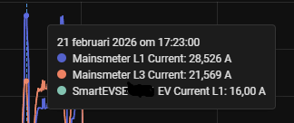

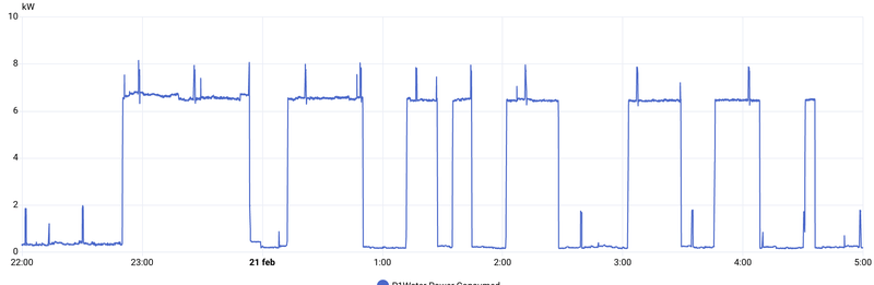

  • lasharor
  • Laatst online: 20-08 10:16
lasharor
7 december 2004
Ik heb mijn smartevse geinstalleerd en de eerste laadsessie zit er op. Maar, volgens mij is de configuratie nog niet helemaal goed. De smartevse schakelt de laadsessie uit omdat mijn vriezer aanslaat. Zie onderstaande:
Afbeeldingslocatie: https://tweakers.net/i/SUhB-Gq-IJXp9SRtp0RpLz9dZ_8=/800x/filters:strip_exif()/f/image/6KDfN4jlabF2JSeDtx6GD9nJ.png?f=fotoalbum_large
Ik heb een 1 fase 35A aansluiting. Ik heb de laadpaal ingesteld op 28A:
"settings": {
    "charge_current": 280,
    "override_current": 0,
    "current_min": 6,
    "current_max": 28,
    "current_main": 35,
    "current_max_circuit": 32,
    "current_max_sum_mains": 0,
    "max_sum_mains_time": 0,
    "solar_max_import": 0,
    "solar_start_current": 4,
    "solar_stop_time": 10,
    "enable_C2": "Always Off",
    "mains_meter": "API",
    "starttime": 0,
    "stoptime": 0,
    "repeat": 0,
    "lcdlock": 0,
    "lock": 0,
    "cablelock": 0
Loadbalancing via MQTT die ik elke 2 seconden update. Moet ik nu iets veranderen in de instellingen om die uitschakeling te voorkomen?
  • Pim57
  • Registratie: December 2020
  • Laatst online: 15-08 08:45
lasharor schreef op zaterdag 21 februari 2026 @ 11:01:
"settings": {
    "current_min": 6,
    "current_max": 28,
    "current_main": 35,
    "starttime": 0,
    "stoptime": 0,
    "repeat": 0,
    "lcdlock": 0,
    "lock": 0,
    "cablelock": 0
Je hebt de oorzaak al gevonden namelijk “de vriezer die aanslaat”.
Ik zou me dan op de vriezer richten, want die veroorzaakt dan kennelijk het probleem.
Uit je grafiek blijkt die vriezer minder dan 1 kW te verbruiken. Dan moet het een bijwerking van de vriezer zijn. Stoorsignalen of iets dergelijks?
Kia e-niro, smartEVSE, SolarEdge O/W 3/4 kW, Ferroli wpb 90 lt., Daikin 4kW monoblock, Victron MP2-5000 + 15 kWh, gasloos 2023
  • dingo35
  • Laatst online: 20:02
En ik zou Max_Circuit uitschakelen, is alleen van toepassing in Shared Power of subpanel configuratie.
  • thalx
  • Laatst online: 20-08 08:29
Heb je een DSMR4 meter (10 sec update interval) of 5 (1 sec). Indien DSMR4 kun je beter maar 1x per 10 seconde updaten sowieso. Je voorkomt communication errors niet met vaker verzenden, WiFi verstoringen kunnen gerust langer dan de 10 seconde timeout duren.
Wat kan zijn is dat je vriezer storing geeft op de WiFi en zorgt voor een communication error waardoor het laden tijdelijk stopt (bin sommige auto's start hij niet altijd daarna weer lekker zoals bij mijn "eigenwijze" Kona).
[ Voor 9% gewijzigd door thalx op 22-02-2026 10:52 ]

  • lasharor
lasharor
7 december 2004
dingo35 schreef op zaterdag 21 februari 2026 @ 14:07:
Deze kan ik volgens mij niet uitschakelen. Want hij staat op smart mode, dan komt deze instelling vanzelf tevoorschijn.
Ik heb voor nu de current_max op 26 gezet en hoop dat hij dan niet meer zal afschakelen. Volgens mij zit hij met 28A net aan het randje van de 35A hoofdzekering wanneer de compressor aanslaat.
@thalx Ik dacht inderdaad ook om de frequentie (DSMR5) iets te verlagen. Naar bijvoorbeeld 5 seconden. Maar, ik weet niet direct of ik daarmee het probleem oplos. Bij onjuiste timing schakelt hij dan alsnog uit.

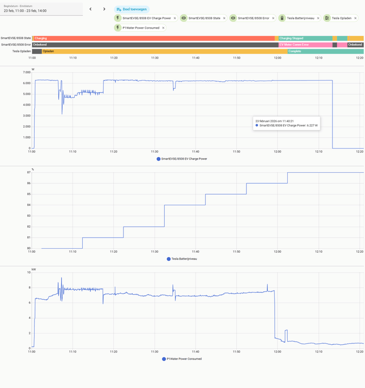

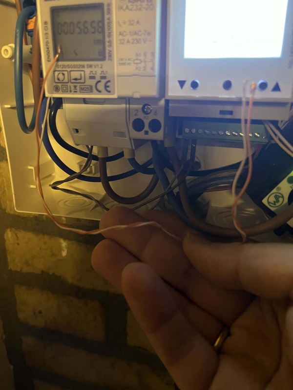

Blijkt dat ik inderdaad niet helemaal juist aan het zoeken was. De uitval lijkt niks te maken te hebben met loadbalancing. Om de zoveel tijd schiet de SmartEVSE in een "EV Meter COMM error".
Ik dacht dat ik de kabels tussen de EV meter (Eastron SDM230-Modbus) niet goed aangesloten had en/of deze niet helemaal voldeden. Daarom heb ik ze vervangen met Dupont kabels. Maar ook dat lijkt niks uit te maken. Hiervoor was de meter aangesloten met een pair uit een Cat 5e kabel.
Hoe kan ik dit nu troubleshooten? Ik heb niks veranderd in de Eastron afgezien van het adres (12). Bautrate etc staan standaard volgens mij correct. Het werkt natuurlijk ook een groot deel van de tijd.
Afbeeldingslocatie: https://tweakers.net/i/I6dertTSnLGudeZ_eDO92KilTeg=/x800/filters:strip_icc():strip_exif()/f/image/dT4RJmZjZBhXJuc8IYZxWNKk.jpg?f=fotoalbum_large

Kun je de baudrate nog verlagen? Hoe lager hoe stabieler.
Check ook of alle apparaten dezelfde en goede aarding hebben, liefst vanuit een gezamenlijk punt. Slechte of haperende aarde kan soms rare effecten geven.
  • dingo35
Nee, baudrate moet op 9600 staan, 9600N81 zou idd standaard moeten zijn op Eastron. Probeer evt adres 112 decimaal eens ipv 12 decimaal, dat schijnt sommigen te helpen...

Heb je de ground van de Eastron wel aangesloten op de ground van de SmartEvse? Op je foto zie ik dat je alleen pin A&B (van je SmartEVSE) hebt aangesloten, de 4e pin zie ik niets zitten.
