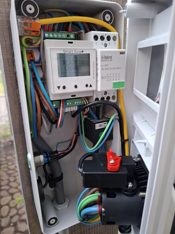

Ik lees al een tijdje mee en heb een newmotion laadpaal op de kop getikt via marktplaatst.
Je zal het vast al wel getest hebben, maar als je de RFID reader op de oude RFID antenne monteert, dan is er een kans dat de oude antenne de werking van de RFID reader dempt, doordat deze voor dezelfde frequentie is gemaakt. Mocht de range tegenvallen, dan zou ik op de printplaat de buitenste printbanen doorsnijden.

En anders kun je deze nog 3D printen voor de RFID reader op een Newmotion paal: https://makerworld.com/nl...=search#profileId-1685283

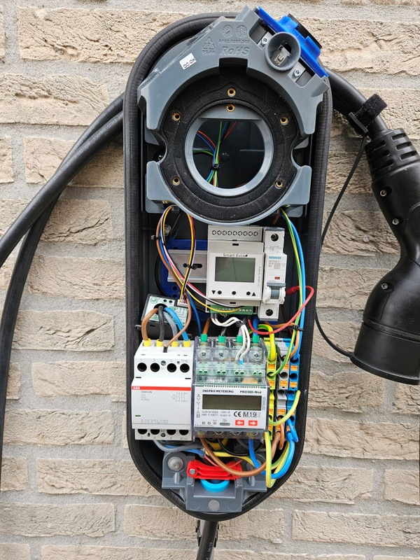

Ik heb mijn laadpunt (ook SmartEVSE, in een omgebouwde EVBox doos) aangemeld. Foto van de meterkast als bewijs van aansluiting op het net, foto met en zonder kap om te bewijzen dat er een MID meter in zit, inclusief closeup, screenshot van de WebUI als 'bewijs' van het serienummer. We gaan het zien!

  • stefxx
  • Registratie: Februari 2016
  • Laatst online: 17:55
Een vraag over het aansluiten van de RFID lezer (M12) op de SmartEVSE v3. Ik lees het volgende in de handleiding:
When using the RFID reader together with a 12V RGB LED, please disconnect the BROWN and GREEN wire from the RFID reader, as this may cause interference, and prevent reading a card successfully.
Ik heb ook de drukknop (met RGB LED ring) van Stegen aangesloten. Moet ik nu bruin en groen dus NIET aansluiten? Daar ging ik dus vanuit maar de RFID lezer wil geen enkele RFID kaart lezen helaas.
Voordat ik de boel weer openmaak en bruin en groen alsnog aansluit, kan iemand me vertellen wat de juiste aansluiting moet zijn?

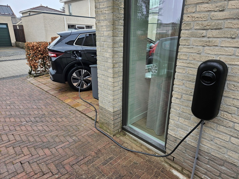

Ik lees dit topic al geringe tijd aandachtig door en vanwege het feit dat ik sinds het begin van het jaar ook elektrisch mag rijden (lease) heb ik onlangs besloten een laadpaal zelf te bouwen aangezien ik vond dat ik daar voldoende technische kennis voor in huis heb :D
Via marktplaats een Newmotion Home Advanced 2.1 gekocht en nog een met een fixed cable omdat ik het toch wel erg fijn vind dat er gewoon een kabel hangt en ik niet steeds de kofferbak in moet 8)
Dank aan @thalx voor de stl's om de DIN-rail en RFID houder te maken en @stegen voor het leveren van 't juiste kabeltje bij de bestelling zodat ik de bestaande DC residual monitor kon gebruiken :)
Het SmartEVSE - spanningcircuit voorzien van een eigen automaat van 2A.
En d.m.v HA worden de fase stromen naar de SmartEVSE gestuurd via MQTT, de load-balancing werkt prima zodra de kookplaat oven, noem het maar op waardoor een fase over de 25A gaat dan regelt de SmartEVSE binnen 10 seconden terug.
Verder heb ik de 'lelijke witte kap' en laadconnector voorzien van een 'fris' Mat verkeerszwart waardoor deze er weer netjes uitzien 8)
Hierbij het resultaat:
Afbeeldingslocatie: https://tweakers.net/i/4gGCglY9Eki2W6Ct9G1z7eE6wcs=/x800/filters:strip_icc():strip_exif()/f/image/wQLd5fXI6DMT4NFnqZE7OdJP.jpg?f=fotoalbum_large
Afbeeldingslocatie: https://tweakers.net/i/4RsqUEDZ9HKYsNWYIXMnv7cuNso=/800x/filters:strip_icc():strip_exif()/f/image/wfKdAiELwP9ssUJN12QTJ8y4.jpg?f=fotoalbum_large
Intussen heb ik de bestaande RGB-led vervangen door een ander exemplaar.
En heb ik de laadpaal bij TAP aangesloten zodat ik de zakelijke laadpas kan gebruiken en de kosten vergoed krijg.

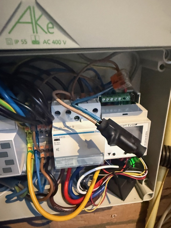

Ik ben een tijdje bezig geweest om de 'full monty' SmartEVSE in een Famatel AcquaCOMBI 3927 behuizing passend te krijgen. Het is net aan en naar mijn mening prima gelukt. Ik heb er twee gebouwd i.v.m. twee auto's onder een carport en ik wilde geen uitstekende delen op de 20 centimeter brede houten balken.
Omdat ik de onderdelen al een jaar in huis had, wist ik dat ik eerder had gelezen om de RFID met maar drie draden aan te sluiten wanneer ook een RGB-led aanwezig. Ik heb toen opzettelijk gewacht met bestellen omdat ik graag de aangekondigde 7B versie wilde ontvangen (dat was nog niet de M12-uitvoering). Ik meende in de actuele handleiding die opmerking over de bruin/groene draden niet meer gezien te hebben. Dus tijdens installatie heb ik alles één-op-één aangesloten (zie foto). 8)7
Nu tijdens testen kom ik erachter dat de RFID niets doet. Na een alerte reactie op dit forum over hetzelfde issue toch maar weer even goed de documentatie gelezen en de twee extra draadjes losgemaakt. De SmartEVSE reageert nu wel op tags (alle soorten druppels en passen) zelfs al op een paar centimeter van de behuizing. Echter krijg ik geen feedback van het leren dan wel verwijderen van een tag.
Ik merk dat SmartEVSE in het menu RFID Learn en Delete toch wel tags opslaat en verwijdert, maar geen mededeling teruggeeft. Dit kan ik bevestigen omdat twee druppels nu gelukkig worden herkend en andere met een Invalid respons worden genegeerd. Hebben meerdere Tweakers hier dezelfde ervaring? Firmware is de laatste 3.10.1.
Dan een vraag over de smart modus: is het mogelijk SlimmeLezer+ P1 op dezelfde manier te koppelen als HomeWizard P1? Dat scheelt een intermediair als HA (en extra point-of-failure) om de metergegevens elke 2 seconden in SmartEVSE gelezen te krijgen. Indien niet op korte termijn mogelijk, overweeg ik toch zo'n HomeWizard P1 erbij te halen (of alsnog een Sensorbox 2 via wifi?).
Verder alleen maar complimenten aan de makers!
Afbeeldingslocatie: https://tweakers.net/i/rUPaQpqLo2ZWgfwZfzIC_YfYbec=/x800/filters:strip_icc():strip_exif()/f/image/0kjA9ILEpTTAOacSTgOuBf2y.jpg?f=fotoalbum_large
De RFID-lezer en DC-sensor zijn binnen de behuizing vastgeplakt met 3M transparante verbindingstape voor buiten, supersterk bij extreme temperaturen. De bekabeling van de drukknop en RFID loopt precies tussen de socket en de actuator door. De 6 mm2 aardedraad van de socket fungeert een beetje als deurscharnier. d:)b
Tip: het afdekplaatje op de socket aan de bovenzijde waar de actuator wordt gemonteerd, is aan de onderzijde teruggeplaatst. Het condensbuisje wordt daarmee verwijderd.

  • rvdgaag
  • Registratie: December 2015
  • Laatst online: 12:29
Andrehj schreef op donderdag 5 februari 2026 @ 19:53:
Dankjewel. Dat verklaart het. Misschien dat @stegen dit een keer aan de PDF handleiding toe kan voegen? Ik kan me voorstellen dat niet elke gebruiker op Github kijkt voor de inbouwinstructies...
Met een zogenaamde snubber erbij gaat het prima met de Hagers bij mij, heerlijk stil ipv die knetterharde schakelaars
https://nl.aliexpress.com...82347%7C_p_origin_prod%3A
[ Voor 41% gewijzigd door rvdgaag op 05-02-2026 21:32 ]

  • manusjevanalles
  • Laatst online: 18:03
rvdgaag schreef op donderdag 5 februari 2026 @ 21:24:
Hoe sluit je deze precies aan?

  • thalx
  • Laatst online: 24-11 16:49
Een 'snubber' was bij mijn ABB's geen succes, bleef nog constant 'hangen' helaas.

  • rvdgaag
De contactor heeft een fase ingang (waar de EVSE zijn activatie op zet) en een nul, hier zet je de snubber parallel over. De snubber heb ik in een stukje krimpkous gestop zoals in hier op de foto kan zien.

  • Frankyy
Frankyy schreef op woensdag 4 februari 2026 @ 13:00:
Heeft iemand het volgende al wel eens meegemaakt?
Ik heb in smartevse dat de KWH-meter (ABB 112-100) naar -10 schiet.
Resultaat dat ik over ocpp een keer -10 heb meegegeven naar back-office.
Met een 2e identieke ABB zelfde probleem. Nu vervangen voor Eastron SDM230 en durf voorzichtig te zeggen dat het nu goed gaat. Waarom de ABB niet? Geenidee, correcte werking is voor mij belangrijker.
Dat is echt supergaaf. Kun je hiermee elk stil relais gebruiken? Had Stegen daar niet aan gedacht?

  • thalx
Thepawn schreef op zondag 8 februari 2026 @ 08:24:
Let op dat een 'snubber' geen wondermiddel is, en niet in elke situatie werkt, zelfs niet met dezelfde hardware.
Zo hoor ik mensen die met succes de oude NewMotion ABB relais hebben hergebruikt i.c.m. een snubber, terwijl diezelfde ABB bijvoorbeeld bij mij nog steeds af en toe (wel minder) blijft hangen met een 'universele' snubber(s).
Je kunt dus wel een lijst maken van relais waarvan iemand 'zegt dat hij goed werkt met een snubber', maar als mensen dan aan de hand van die lijst een relais en snubber kopen, om daarna toch nog last te hebben van een af en toe 'hangend' relais is ook niet fijn.
Persoonlijk heb ik gewoon de relais van Stegen gekocht uiteindelijk, prijstechnisch was deze ook netjes geprijsd namelijk, en ik ben van het hele hangende relais probleem af.

  • HRV
  • Registratie: Mei 2020
  • Laatst online: 15:36
HRV
Als ik hier zoek op de Doepke HS40-40 Contator dan zie ik grofweg twee reacties....
  1. Bij de ene werkt het wel
  2. Bij de ander werkt het niet
Het is een silent type ben ik achter en volgens de documentatie van Stegen gaat dat niet altijd goed, maar het is mij niet duidelijk waarom precies.
Voordat ik of een snubber plaats, of een ISKRA bestel wil ik dus toch even testen.
Mijn vraag: Kan het kwaad? Kan ik er iets mee opblazen / kapot maken, of is het enige probleem dat het (soms) niet werkt?
