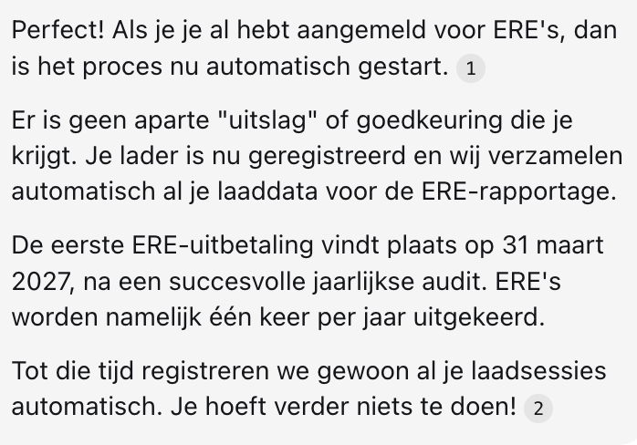

Stefannn schreef op woensdag 25 februari 2026 @ 14:00:
deze topic: [EV] ERE certificaten, geld verdienen met thuisladen
Er zijn daar al 1 of 2 mensen die een smartEVSE hebben aangemeld en in afwachting zijn.
Je krijgt bij TAP blijkbaar geen feedback, ben er net achteraan gegaan en dit geeft de chat aan:
Afbeeldingslocatie: https://tweakers.net/i/ZFkWZvi1EVxGK1bkcZcbT2f6SIU=/fit-in/4000x4000/filters:no_upscale():strip_exif()/f/image/ro8CzaVmaZQB6jszW92bncIe.png?f=user_large
Deye 12kW Hybrid, 10,6 kW peak solar, 62,4 kWH Seplos batteries, Panasonic K-series 5kW all-electric heatpump
  • RonJ
  • Laatst online: 21-08 21:09
Dus ik moet maar afwachten of ik straks over ruim een jaar wat krijg uitbetaald of niet. Dat is niet echt heel handig.

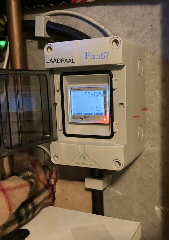

maarten_NL schreef op woensdag 25 februari 2026 @ 19:40:
De MID meter moet dus in de laadpaal en er mag dus verder niks anders dan de stroom benodigd voor het laden door de kWh meter gaan.
De huidige wetgeving zegt dat het een apart bemeterd laad- of leverpunt moet zijn. (Volgens laadloon.nl) Er is geen eis dat de midmeter in de paal moet zitten. En anders maak ik een verdeelkast met midmeter en is dat laadpaal van het merk Pim57. :)
De definitieve wetgeving laat echter nog even op zich wachten.
De meeste inboek dienstverleners maken zich er makkelijk vanaf door een bepaalde laadpaal te eisen. Dat geeft het minste gezeur bij de auditor. De bewijslast is dan immers eenvoudiger, want je hebt die of die laadpaal en dus is het goed.
Fraude is echter bij alle laadpunten mogelijk omdat je niet kunt zekerstellen dat de laadkabel in een EV gaat. Er zijn adapters te koop (bv voor campers) zodat je stroom kunt afnemen bij een laadpaal voor wat je maar wilt. Elektrische BBQ, huisaccu of…..

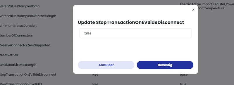

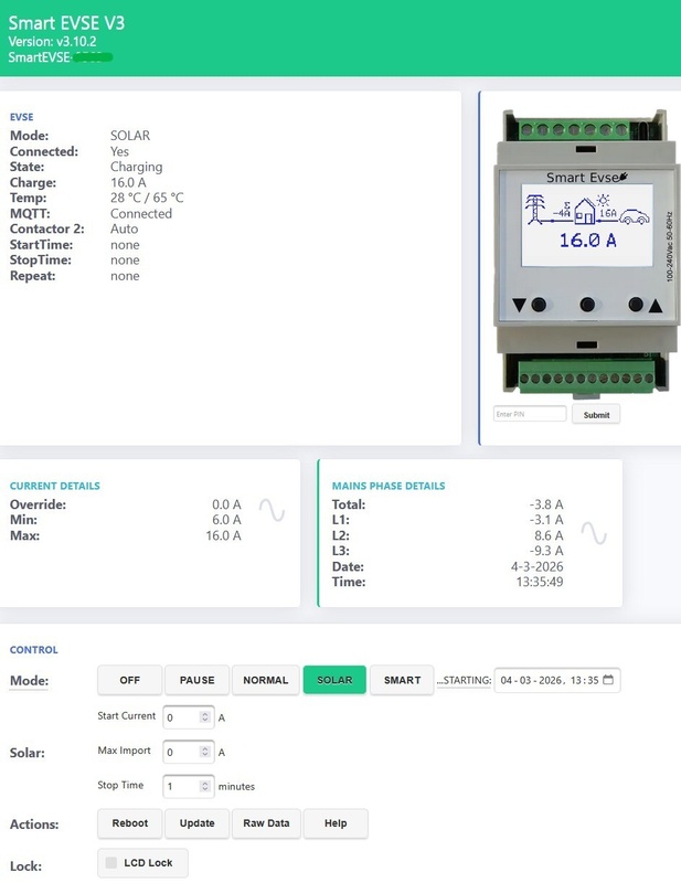

Zojuist mijn SmartEVSE unit ook bij Tap Electric aangemeld. Ik gebruik geen NFC reader dus de auto authorise functie gebruikt en nu staat hij leuk op "Available" op het display maar de mode staat op OFF.
En telkens als ik hem op SMART of SOLAR zet, gaat hij doodleuk weer terug naar OFF.
Iemand een idee waarom dit gedrag is (het is evident dat dit door de OCPP koppeling komt) maar ik zou graag wel zelf de controle blijven houden op welke mode ik mijn paal heb staan en of en wanneer ik hem uit en aan heb staan.

Volgens mij blijft de mode op Off zolang er geen transactie actief is op OCPP. Na het starten van een transactie kun je de mode aanpassen. Bij het inpluggen start auto authorize een transactie. Beëindigen van de transactie gaat dan ook door de mode naar off te zetten.

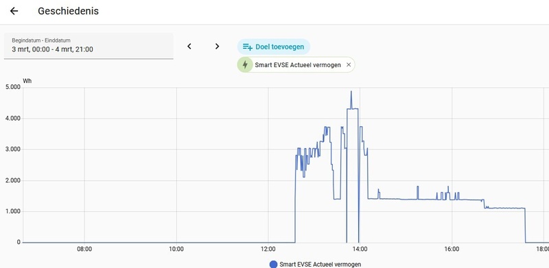

@PimDoos daar lijkt het sterk op idd, is mijn eerste poging met OCPP dus ik word vooral niet gehinderd door enige ervaring / kennis ;-)
Ga even kijken of ik de mode in het weekend (als mijn auto overdag ook thuis staat) met HomeAssistant om kan gooien naar Solar zodat hij puur en alleen overschot laad (nadat mijn eigen thuis accu vol is).
Dat wordt wel even knutselen gezien de Solar Mode en mijn Victron Cerbo niet zonder enige interfacing samenwerken.
Had eigenlijk verwacht dat de SmartEVSE op SOLAR mode pas zou activeren als mijn Thuis accu vol was, maar zag van het weekend dat ondanks dat mijn SoC van de Thuis accu nog geen 99% was toch mijn auto was begonnen met laden. Had geen tijd om erin te duiken maar dat fix ik sowieso wel in een HomeAssistant automation.
En verder net foto's geupload van mijn SmartEVSE setup. Ik heb alles in een DIN behuizing gepropt en alleen de vaste kabel hangt bij mij buiten. Dus ben benieuwd.
Feit dat je overigens EAN nummer van je Slimme meter en toestemmig moet geven dat ze hem uit mogen lezen maakt dat in combinatie met mijn MID meter (de Eastron) die ze via OCPP uit kunnen lezen vrij simpel een correlatie tussen je stroomverbruik en je laadpaal gemaakt kan worden.
Ben benieuwd naar de berichtgeving van TAP Electric hierover. Heb ze iig een jaar de tijd gegeven om ze uit te proberen (vond het nog beetje prematuur om meteen voor 3 jaar een verbintenis aan te gaan).

Heb sinds enkele maanden een EVSE met firmware 3.10.2.
Met dit prachtige weer wil ik gebruik maken van Solar laden. Maar als de auto start met laden en het beschikbare vermogen overstijgt de 16 A blijft de laadstroom daarop hangen. De EVSE schakelt zelf niet over 3-fase. Iets wat ik wel verwachtte. Er blijft veel PV-opbrengst het net opvloeien.
Is dit een onjuiste instelling in de smart EVSE? EnableC2 staat op Auto. NrOfPhases blift op 1 staan. Als ik EnableC2 instel op Always On en daarna zelf het laadproces stop en opnieuw start gaat de auto netjes op 3F laden...
Iets met verwachtingsmanagement? Of heb ik iets niet correct ingesteld? Betreft Tesla MY die 3F ondersteunt.
Graag opheldering.
{"version":"v3.10.2","serialnr":xxxx,"mode":"SOLAR","mode_id":2,"car_connected":true,"wifi":{"status":"WL_CONNECTED","ssid":"IOT","rssi":-55,"bssid":"14:49:BC:xx:xx:xx"},"evse":{"temp":28,"temp_max":65,"connected":true,"access":1,"mode":2,"loadbl":0,"pwm":272,"custombutton":false,"solar_stop_timer":0,"state":"Charging","state_id":2,"error":"None","error_id":0,"rfidreader":"Disabled","nrofphases":1,"rfid":"Not Installed"},"settings":{"charge_current":160,"override_current":0,"current_min":6,"current_max":16,"current_main":22,"current_max_circuit":16,"current_max_sum_mains":0,"max_sum_mains_time":1,"solar_max_import":0,"solar_start_current":0,"solar_stop_time":1,"enable_C2":"Auto","mains_meter":"HmWzrd P1","starttime":0,"stoptime":0,"repeat":0,"lcdlock":0,"lock":0,"cablelock":0},"mqtt":{"host":"xxx.xxx.xx.xx","port":1883,"topic_prefix":"SmartEVSE/xxx","username":"","password_set":false,"tls":false,"status":"Connected","smartevse_server":true},"ocpp":{"mode":"Disabled","backend_url":"","cb_id":"","auth_key":"","auto_auth":"Disabled","auto_auth_idtag":"","status":"Disconnected"},"home_battery":{"current":0,"last_update":0},"ev_meter":{"description":"Disabled","address":12,"import_active_power":0,"total_wh":0,"charged_wh":0,"currents":{"TOTAL":0,"L1":0,"L2":0,"L3":0},"import_active_energy":0,"export_active_energy":0},"mains_meter":{"import_active_energy":0,"export_active_energy":0,"host":"p1meter-38304A.local"},"phase_currents":{"TOTAL":-36,"L1":-32,"L2":90,"L3":-94,"last_data_update":1772627797,"original_data":{"TOTAL":-36,"L1":-32,"L2":90,"L3":-94}},"backlight":{"timer":120,"status":"ON"},"color":{"off":{"R":0,"G":0,"B":0},"normal":{"R":0,"G":255,"B":0},"smart":{"R":0,"G":255,"B":0},"solar":{"R":255,"G":170,"B":0},"custom":{"R":0,"G":0,"B":255}}}
Afbeeldingslocatie: https://tweakers.net/i/S-Ca7BQ7rfyuX7pFau52cbnlhfI=/x800/filters:strip_icc():strip_exif()/f/image/oyhZDyjNLFbkjSL2HYYSwSGn.jpg?f=fotoalbum_large

Als ik het goed begrijp heb je meer dan 16A opbrengst op die fase, maar je verwachting is dat hij, omdat de opbrengst meer is dan 16A, hij ook meer dan 16A stuurt naar de auto?
Zover ik weet kan een Tesla Model 3 op AC met 11 kW laden, dus 3x16A.
Daarom kan hij niet meer dan 16A gebruiken.

Het bepalen van beschikbaar vermogen voor laden gaat naar mijn idee om totale vermogen dat de P1-meter registreert. Niet wat er per fase gemeten wordt.
Als je 11 kW wilt laden zul je 48 A moeten aanbieden, op 3 fases..
Mijn totale beschikbaar vermogen over 3 fases is momenteel ruim 5100 Watt. Dat zal over 3 fase geladen moeten en kunnen worden. Dat vermogen begint in de ochtend laag met 1F maar loopt in de ochtend op, overstijgt de 16 A / 3700 Watt en ik ga er vanuit dat de smart EVSE dan zelf omschakelt naar 3F en het amperage aanpast. Dat automatisch schakelen van C2 gebeurt echter niet, handmatig schakelen kan wel.
Is die verwachting conform de realiteit bij anderen?

Dit staat er op github, dus je aanname is naar mijn idee ook correct. Bij het overgaan naar 3-fase zou die de fases moeten verlagen per fase om netjes geen teruglevering te hebben.
CONTACT2
Use a second contactor (C2) to switch phases L2 and L3.
Not present: The second contactor is not present, and SmartEVSE assumes 3-phase charging.
Always Off: C2 is always off, single-phase charging. WE RECOMMEND THIS SETTING IF YOU ARE SINGLE PHASE CHARGING IN SOLAR MODE, EVEN IF YOU DONT HAVE A second contactor INSTALLED!
Always On: C2 is always on, three-phase charging (default).
Solar Off: C2 is always on except in Solar Mode, where it is always off.
Auto: (only available when POWER SHARE Disabled or Master): SmartEVSE starts charging at 3-phase, but in Solar Mode, it will switch off C2 when there is not enough current for 3 phases, continuing on 1 phase; if there is enough current it will switch on C2, continuing on 3 phases. In Smart mode we will charge 3P, since we assume you are switching to Smart mode because not enough sun is available for Solar mode.
Bron: https://github.com/dingo3...ter/docs/configuration.md

Een Tesla Model 3 kan ook op 1 fase 32A laden, maar dan moet de automaat voor de laadpaal hier ook wel voor geschikt zijn, en de laadkabel die gebruikt wordt.

Hier werkt(e) dat prima (maar voor het laatst volledig heen en weer getest in oktober oid). Vandaag de auto pas ingeplugd toen ie al ruim in de 3-fase zone zat qua opwek, dus hij begon dan al meteen met 3-fase te laden, terugschakelen van 3P->1P ging net wel gewoon goed.
Misschien werkt het schakelen bij jou niet omdat ie geen EV-meter gekoppeld heeft? En ik zou je solar stop time wat hoger zetten dan 1min om gestuiter bij wolken te voorkomen (en die timeout gebruikte ie dacht ik ook voor het fase switchen), maar dat zou verder niet heel veel moeten uitmaken voor de werking van het switchen an sich.

Blijft de vraag waarom smart EVSE dus niet zelf automatisch C2 bedient wanneer het vermogen op de hoofdmeter toeneemt of afneemt.
De smart EVSE is verder uitstekend in staat om het laadvermogen te regelen tot Nul op de Meter.
Ook mooi te volgen in de app van het voertuig.
Iemand een idee waarom dat schakelen van C2 niet gebeurt bij Solar laden? Contacto4 2 staat op Auto.
De C2 wordt wel ingeschakeld bij Smart laden..

@RonJ Dank voor het delen van je ervaring. Bevestigt dus ook mijn vermoeden dat automatisch schakelen tussen 1 en 3 fases moet kunnen.
Ik zag, toen het vermogen afnam, dat de smart EVSE bleef voeden op 3P maar stroom van het net begon af te nemen. Maar dat kan met een timer te maken hebben om klapperen te voorkomen.
Heb de Stop Time opgehoogd naar 5 minuten.
EV-meter heb ik wel in de voedingslijn van lader zitten maar die heeft zijn eigen master die ook voor bemetering van andere groepen gebruikt wordt.

@Hieke Voor 3 fasen laden is minimaal 3x6A nodig, dat is dus 18A, en ik meen dat er daarnaast een hysteresis in zit om stuiteren tussen 1 fase en 3 fasen te voorkomen.
Maar als je een ruim overschot hebt (zeg 25A) moet hij idd naar 3 fasen overschakelen.
Probeer anders de current stable versie ipv de bleeding edge (zie update knop).

Op welke fasen zit het 2e relais?
In de screenshot zie ik dat er niet op alle fasen minimaal 6A (-6A) beschikbaar is, dus zal hij niet 3 fasen gaan laden omdat de ondergrens 6A per fase is.

Uit mijn hoofd gaat het om de som van de fasen, maar ook dan heeft hij maar 4A over; dat is al aan de krappe kant, en hij moet het ook wat langer beschikbaar hebben voordat hij besluit over te schakelen (weer om instabiel schakelgedrag te voorkomen).

Dank voor je info. Beschikbaar vermogen was dan op dat moment mogelijk net wat krap. Had wat meer ruimte moeten geven door het laden van de thuisaccu's te stoppen.
Inmiddels is accu van EV weer gevuld. Zal later in de week weer eens testen. Moet lukken met dit mooie weer in het vooruitzicht.

Fase 2 en 3.
Mijn verwachting is dat door intern salderen de smart EVSE alleen kijkt naar totaal beschikbaar vermogen over de 3 fases. En als dus één fase achterblijft zal dat tekort op andere fases gecompenseerd moeten worden.
Het is alleen wat jammer dat de ondergrens van laden per fase gesteld is op 6 A, mijn voertuig kan met lagere laadstroom van 5 A goed mee omgaan. En dat er naar 3 P geschakeld wordt bij 18 A en niet al bij 16 A totaal beschikbaar vermogen. Maar dat zal wel de conventie zijn waar niet aan getornd kan worden.
Zou mooi zijn als je minimale laadstroom als gebruiker ook kan instellen op 5 A per fase.

Bij Tap onder geavanceerde instellingen van je lader heb je deze instelling:
Afbeeldingslocatie: https://tweakers.net/i/FMDNNDy40RN43JH1hapd2Fa3iTE=/800x/filters:strip_icc():strip_exif()/f/image/yT7ySerodhN4ExLImxz2ohmL.jpg?f=fotoalbum_large
Deze heb ik laatst ingesteld omdat mijn SmartEVSE en auto het af en toe tijdens het laden even ruzie kregen en en tijdelijk disconnected gaven waardoor mijn Tap sessie (en dus het laden) stopte. Geen idee of deze daadwerkelijk werkt, maar mijn probleem was wel opgelost :P

Voor mijn SmartEVSE v2.20 heb ik in NodeRed een flow gemaakt die een OCPP laadstation nabootst.
Dit laadstation maakt contact met Tap Electric en houdt daar al mijn laadsessies bij.
Je hebt twee inputs nodig voor de kWh en kW, en die komen van de mid meter die ik er tussen heb gezet. Zodra de kW>0 start ik de laadsessie en bij kW=0 stopt ie weer.
Ik kan de NodeRed flow op HA of Victron Venus os draaien en imiteer daarmee een Zaptec Go laadpaal.
Voor de ERE certificaten heb ik dan een lijst met laadsessies en samen met een foto van de mid meter met begin en eindstand zou dat voldoende bewijs moeten zijn. Hoop ik!

Ik heb van het weekend de SmartEVSE gekoppeld aan OCPP (Tapelectric), moest een kleine aanpassing aan mijn HA doen zodat hij naar pauze stuurt i.p.v. Off.
Nu heb ik Auto-authorize aanstaan op de SmartEVSE omdat ik geen Tag reader heb aangesloten.
Voorheen keek HA avonds of de auto aanwezig was en stuurde dan de SmartEVSE aan. als ik buiten die tijden wou laden deed ik handmatig starten.
Is het mogelijk dat de SmartEVSE enkel start als het mijn auto betreft (eigenlijk net als hoe het bij Fastned werkt dat je lader wordt herkend). Of is een externe TAG reader mogelijk die via MQTT de tag doorgeeft aan SmartEVSE waarna laden pas wordt vrijgegeven?
  • m.eddy
  • Laatst online: 11:11
Je kunt via HA of een andere app je TAG doorgeven.
https://gathering.tweaker...message/84668294#84668294
  • ngommers
