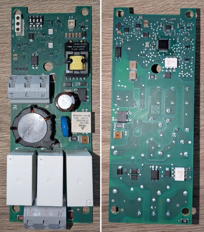

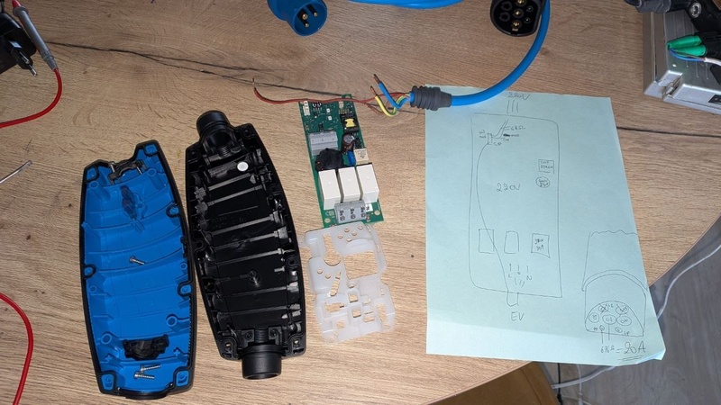

ik moet het hele topic hier nog lezen, maar ben dus ook begonnen aan mijn laadpaal.
nu laad ik mijn auto nog op met een VOLDT lader. deze kan je starten met een app op gsm en heeft 4 standen (8A-10A-13A en 16A).
ik wil dat er ook gecommuniceerd wordt met de zonnepanelen, dus kocht een mennekes laadstekker met 1 stand (16A). daar ga ik de CP signalen van onderbreken en mijn eigen PWM erop zetten met een ESP8266.
plaats genoeg om een ESP bij te steken
Afbeeldingslocatie: https://tweakers.net/i/5IxntPH-WznTvzUrjoEnEJ1xWh0=/800x/filters:strip_icc():strip_exif()/f/image/ui4WnnPS6mdsIjwK39foBb6i.jpg?f=fotoalbum_large
de relais, aansturing en voeding ga ik hergebruiken. mijn ESP komt er gewoon bovenop te zitten en zal dan de signalen uitsturen.
de STM32F ga ik niet gebruiken. weet niet of ik die eraf ga slopen, of gewoon de signaal draden onderbreken
Afbeeldingslocatie: https://tweakers.net/i/G5CQJrGVeoFHn1sevY5nCF0dvsU=/x800/filters:strip_icc():strip_exif()/f/image/VBzBLmyVjKL7vMakmFTwkDsR.jpg?f=fotoalbum_large
Afbeeldingslocatie: https://tweakers.net/i/8poN7_c8P1UETwj9y1nv9PjD0D4=/800x/filters:strip_icc():strip_exif()/f/image/LszcO40zp3AAzv9EnoL4UMTU.jpg?f=fotoalbum_large
mijn ESP zal een webserver krijgen zodat ik bv in de winter geprogrammeerd kan opladen snachts.
maar als er overdag dus injectie is, dat die ook kan bijladen.
ik vermoed dat ik met een schuifbalk ga bepalen hoeveel er geladen moet worden.
bv mijn auto is op 50% en ik wil er 20kW bijsteken vandaag.
als er door de zon bv 3uur lang met 16A is geladen en 1uur met 10A dan is er dus al 13kWh geladen. dan zorg ik ervoor dat die snachts nog 7kWh bijlaad (2uur lang met 16A bijvoorbeeld, of 4uur lang met 8A).
is overdag de grens bereikt, moet die niks meer doen.
ik wil dan ook dynamisch kunnen regelen. bv elke 5min herinstellen 6-16A afhankelijk van de injectie (of zelf uitschakelen als er netverbruik is).
momenteel eerst nog de voeding aan het reserve engineeren, daarna de aansturing van de relais uitzoeken en eens dat allemaal werkt, ga ik met bezig houden met de PWM op de CP pin en de auto detectie.
dan rest enkel nog de software schrijven
[ Voor 18% gewijzigd door fcapri op 20-03-2026 16:58 ]

ik post de interne onderdelen van een mennekes laadkabel, dat er ook plaats is om een andere logica erin te steken. staan 2 fotos van de printplaat bij, dus als iemand nog aan het denken is welke kabel die als 'donor' kan gebruiken, heb je hier al fotos om na te denken.
ik heb online al veel gelezen en heb er NIET voor gekozen om met open evse ofzo te werken, maar van scratch alles zelf te gaan schrijven in een ESP.
het kan evengoed zijn dat iemand hier al mee bezig is geweest en een grote fout heeft gemaakt waardoor alles sneuvelde. dan kan die mij waarschuwen dezelfde fout niet te gaan maken.
er kunnen misschien tips komen hoe ik het beter niet aanpak, dat was de hele reden voor het posten van mijn 'plan'.
ik heb online gezocht en je vind maar weinig fotos van het interne van laadkabels. anders had ik online al kunnen beslissen voor welke kabel te gaan.
tussen mijn post van hierboven en binnen een paar dagen mijn werkende versie te zien, krijg je ook een idee hoe snel ik het voor elkaar kreeg, of dat het helemaal in de mist liep
dingo35 schreef op vrijdag 20 maart 2026 @ 20:27:
Het betreft alleen maar voornemens en wensen, geen enkele vraag of gedeelde zelfbouwervaring.... Dat was toch de naam van het forum?
de naam wel ja, maar als je de eerste regel in de allereerste post leest:
Omdat er een aantal tweakers zelf een laadpaal voor elektrische auto's gemaakt hebben en anderen dit overwegen, hier een topic om tips en trucs uit te wisselen.
heb ik hierboven al direct de interne componenten getoond van een commercieel apparaat. het viel mij direct op dat de relais veel kleiner zijn dat het zelfbouwspul dat jullie hier maken.
de kabel heeft ook een temperatuursensor in de stekker zitten. lekker handig want had ik de voedingsstekker al afgeknipt, was het ellende geweest (en ik meen op internet iets gelezen te hebben van iemand dat dit voorhad).
op het handgeschreven blad op mijn foto zie je rechts dan dat de tempsensor 6kOhm was. dat is ook al een 'tip'
