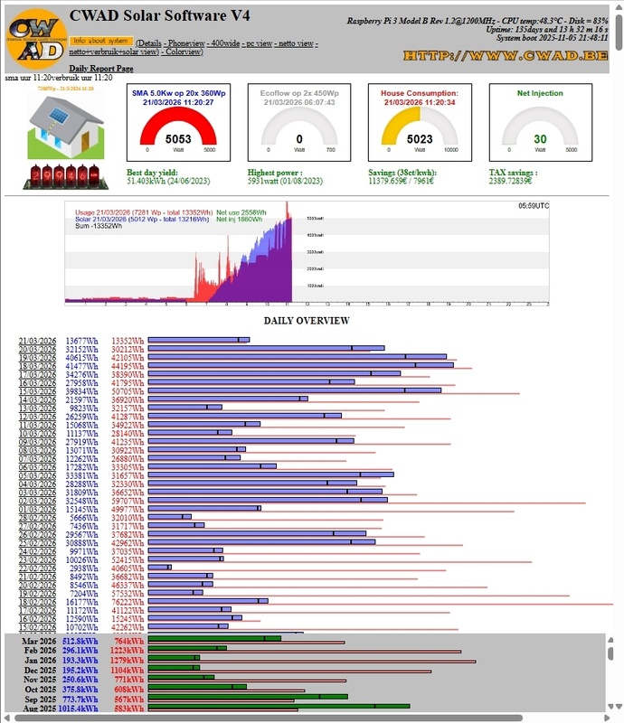

ik heb jaren geleden mijn eigen systeem ontwikkeld voor mijn zonnepanelen en huis verbruik. VOLLEDIG van scratch gebouwd.
3kWh meters in mijn zekeringkast, een raspberry eraan die alle pulsen verwerkt, elke 20min lopen er processen om alles uit te rekenen en uiteindelijk had ik wat vele hier met homewizard bereiken.
mijn broer vroeg ooit eens de code om te lezen en had toen een kleine 50 paginas A4. de source code alleen (zonder HTML paginas) is 288kb aan tekstfiles ;-). de totale software is 171MB. van scratch gemaakt, inclusief elke foto en gif dat erop draait.
de kwh standen nam ik een foto met een webcam en met OCR haalde ik de getallen eruit. allemaal lang voordat er hier een P1 meter stond ;-)
Afbeeldingslocatie: https://tweakers.net/i/aeA9hJE34jgbaXV7N0oCid8CX5g=/x800/filters:strip_icc():strip_exif()/f/image/oi2h1rwiWs2yDAjahXXaaLKi.jpg?f=fotoalbum_large

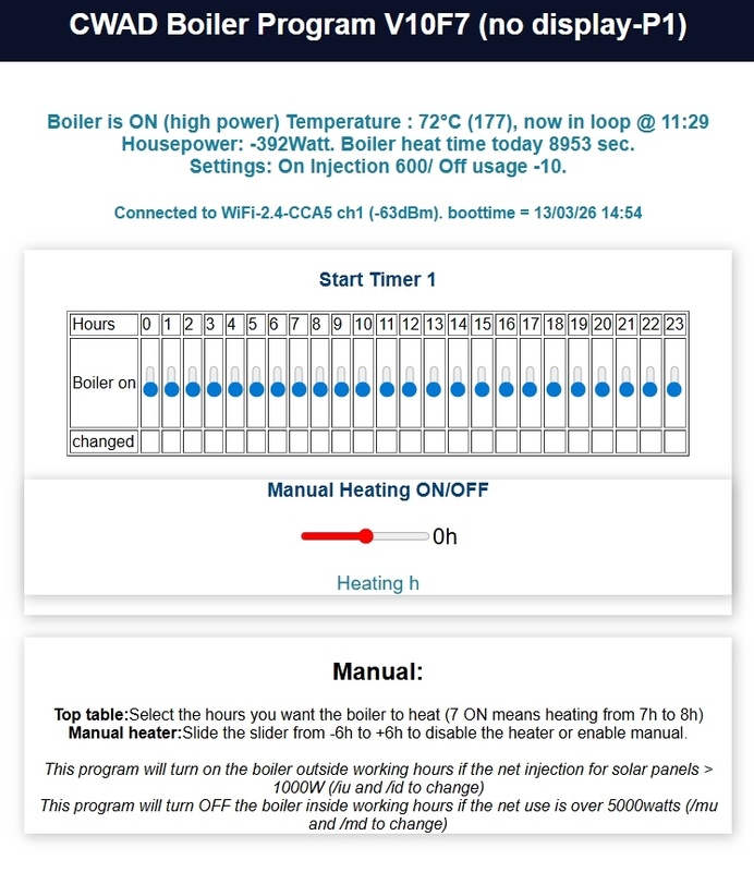

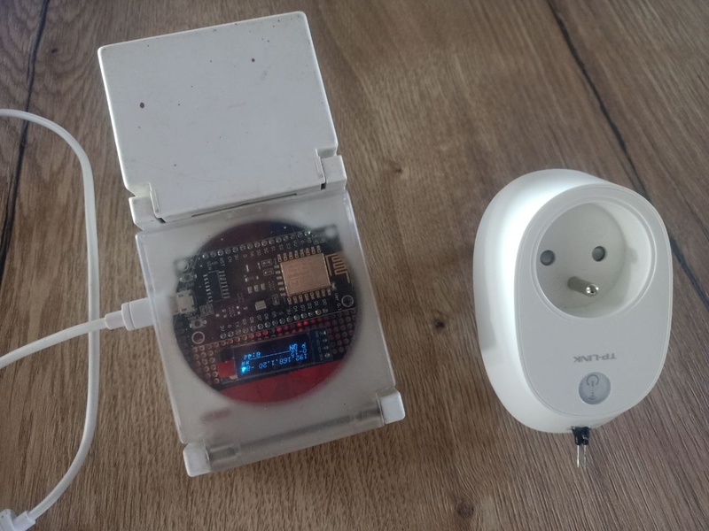

ik begon dan mijn boiler slim te maken, die de data opvroeg van mijn kwh meters via de raspberry en zo een sturing maakte. dat draait hier ook al JAREN. ondertussen zit ik aan versie 10 generatie F7 (V10 is de hardwarebesturing, versie F7 is de webserver code. 7de aanpassing van de F generatie. ik denk dat ik ruw geschat in totaal al 50-60 verschillende codes heb geschreven door de jaren heen (versie 10 heeft al 15 varianten)
prototype links, finale versie rechts door een tplink om te bouwen naar mijn sturing.
Afbeeldingslocatie: https://tweakers.net/i/Myuil-m-DqLZNeC6isCyUjNfIis=/800x/filters:strip_icc():strip_exif()/f/image/pqpP8bmJ2yMk8X9KXNJtf0wl.jpg?f=fotoalbum_large
Afbeeldingslocatie: https://tweakers.net/i/-3B4KiNEWBlQd2T4eEDp2kUgpio=/x800/filters:strip_icc():strip_exif()/f/image/SuJ2KBAxxQoMjNLpUVerMX5G.jpg?f=fotoalbum_large

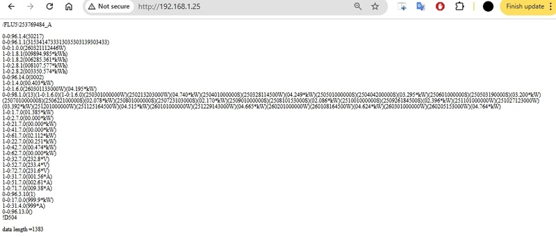

daarna kwam een P1 meter en werd alles VEEEEEL gemakkelijker. ipv een hoop pulsen te gaan uitrekenen, kan ik het gewoon opvragen.
dus mijn raspberry kwam aan de P1 te hangen.
uiteindelijk besliste ik van heel mijn eigen systeem met P1 dongle te gaan bouwen. een standaard ESP8266, een RJ11 kabeltje, een paar transistoren en klaar.
er zijn er idd vele die dat maken met homewizard, maar ook hier bouwde ik mijn eigen idee.
mijn ding is gewoon een RS232 to webserver converter
Afbeeldingslocatie: https://tweakers.net/i/IaZRn45cr3WayuCppa2_3_UK6So=/800x/filters:strip_icc():strip_exif()/f/image/J115nPC00UvA2Xe1xdtH44KC.jpg?f=fotoalbum_large
elk toestel in mijn huis vraagt die telegram berichten op en doet zijn eigen ding

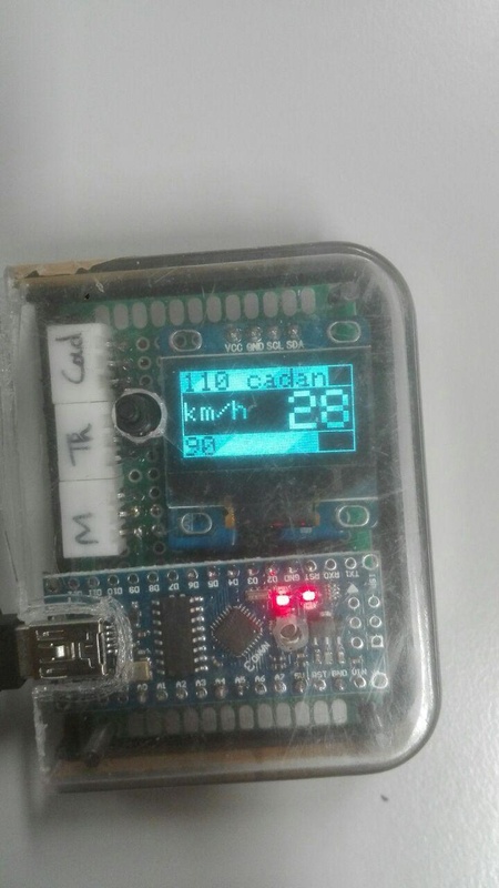

zo een 15jaar geleden bouwde ik mijn eerste ebike zelf (inclusief controller en code). de eerste motor was een ruitenwissermotor van een auto die met een tandwiel aan de ketting meetrok.
de 3de versie had een display en een hub motor en reed met 6 laptopbatterijen. want ebike batterijen waren niet voor handen.
Afbeeldingslocatie: https://tweakers.net/i/GmoCnk1bH3HjlUOCu-jJGuzhAGc=/x800/filters:strip_icc():strip_exif()/f/image/qXtK6n8hHSnl4RcIVNC6WGkO.jpg?f=fotoalbum_large

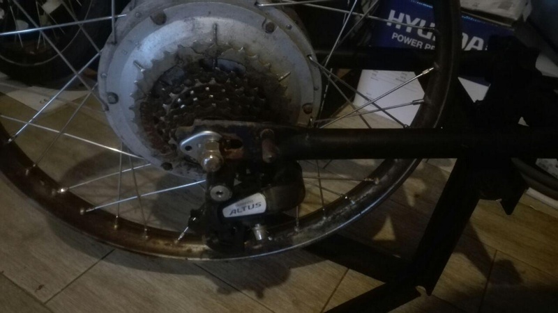

de versie erna reed met 6 batterijen van RC helicopters, een hub motor en een brommer velg. want in een gewone fietsvelg krijg je dat vermogen niet op de baan (piek 1280W !!! motor liep op 55V met een DC converter van RC batterijen naar 55V)

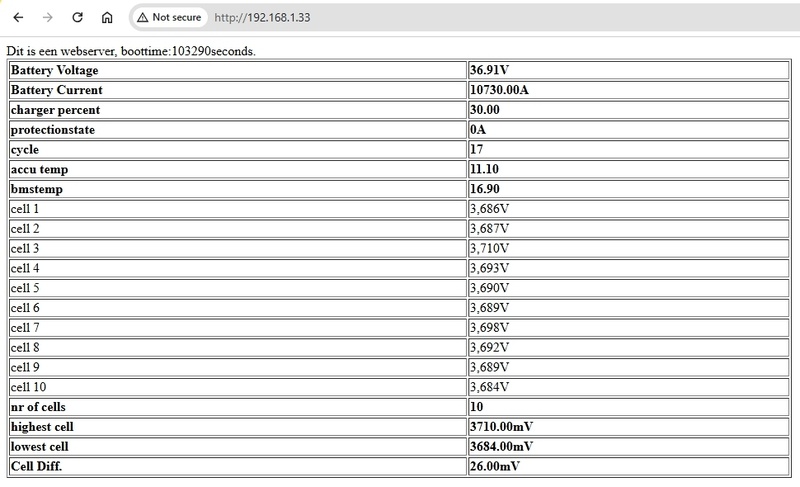

ik bouw en herstel ebikes in bijberoep. ik heb zelf mijn eigen accutester gebouwd. dat ding gaat de accu opladen, daarna leegtrekken en mooie grafiekjes maken. ALLES webbased zonder dat ik erbij moet zijn.
en hier zit dan het hele leuke: ik heb deze gebouwd zodat die overdag met zonnestroom die accu oplaad, en savonds de test start en de accu belast met 250W. de load is hier een 250W solar micro omvormer. dus ik recupereer de stroom savonds in mijn huis.
DIT was dan ook de heel basis van mijn zelfbouw thuis batterij. overdag batterijen opladen, savonds stroom leveren aan mijn huis. heb een kleine 10kWh aan capaciteit draaien ondertussen. ook volledig zelfbouw. hardware EN software. die linkse computercase is mijn thuis batterij controller (accu's zitten in de metalen kast eronder).
Afbeeldingslocatie: https://tweakers.net/i/r0NwKB0xvdZM-NQJ6k7gy7iU6gI=/x800/filters:strip_icc():strip_exif()/f/image/7by7nOrDD3VpmjPrcEJZsBNA.jpg?f=fotoalbum_large
de accu's hangen enkel met 2 dikke kabels aan de controller. het opvragen van de status verloopto ook allemaal via wifi door een ESP8266 die aan de BMS hangt en alles doorstuurt
Afbeeldingslocatie: https://tweakers.net/i/ijHZSBXrTixx5sqGKDZMYyG7LPk=/800x/filters:strip_icc():strip_exif()/f/image/z0QSaGpwMjL63huuAOULIiCb.jpg?f=fotoalbum_large.
