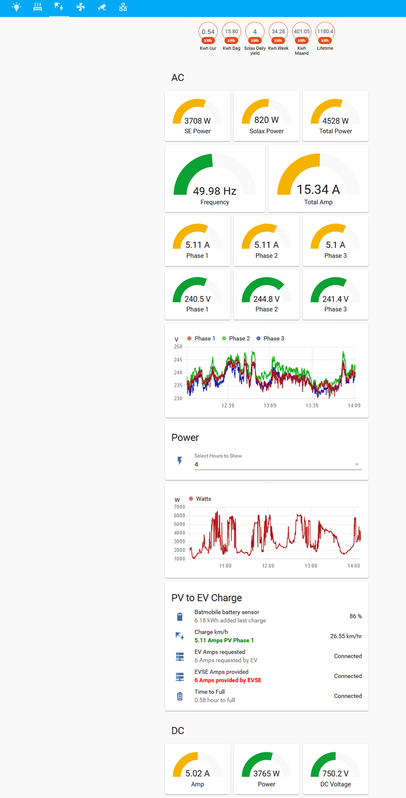

Hieronder mijn productie/laad overzicht in Home Assistant, daar moet dus nog de modbus aansturing bij voor de smartevse

superyupkent schreef op dinsdag 18 augustus 2020 @ 14:12:
Ja dat klopt, je kan ethernet of usb converters gebruiken.
Wanneer je de usb/ethernet ontsluiting gebruikt kan je dit idd op een pc doen maar dan zit je vast aan allemaal tools die je primair handmatig moet bedienen. Home assistant of een andere dedicated domotica controller is handiger denk ik.
Bedankt dit is precies waar ik naar op zoek was. Was inderdaad van plan om het in te integreren in een domotica systeem (in mijn geval nu OpenHab op een pc). Dat stuk komt wel goed.

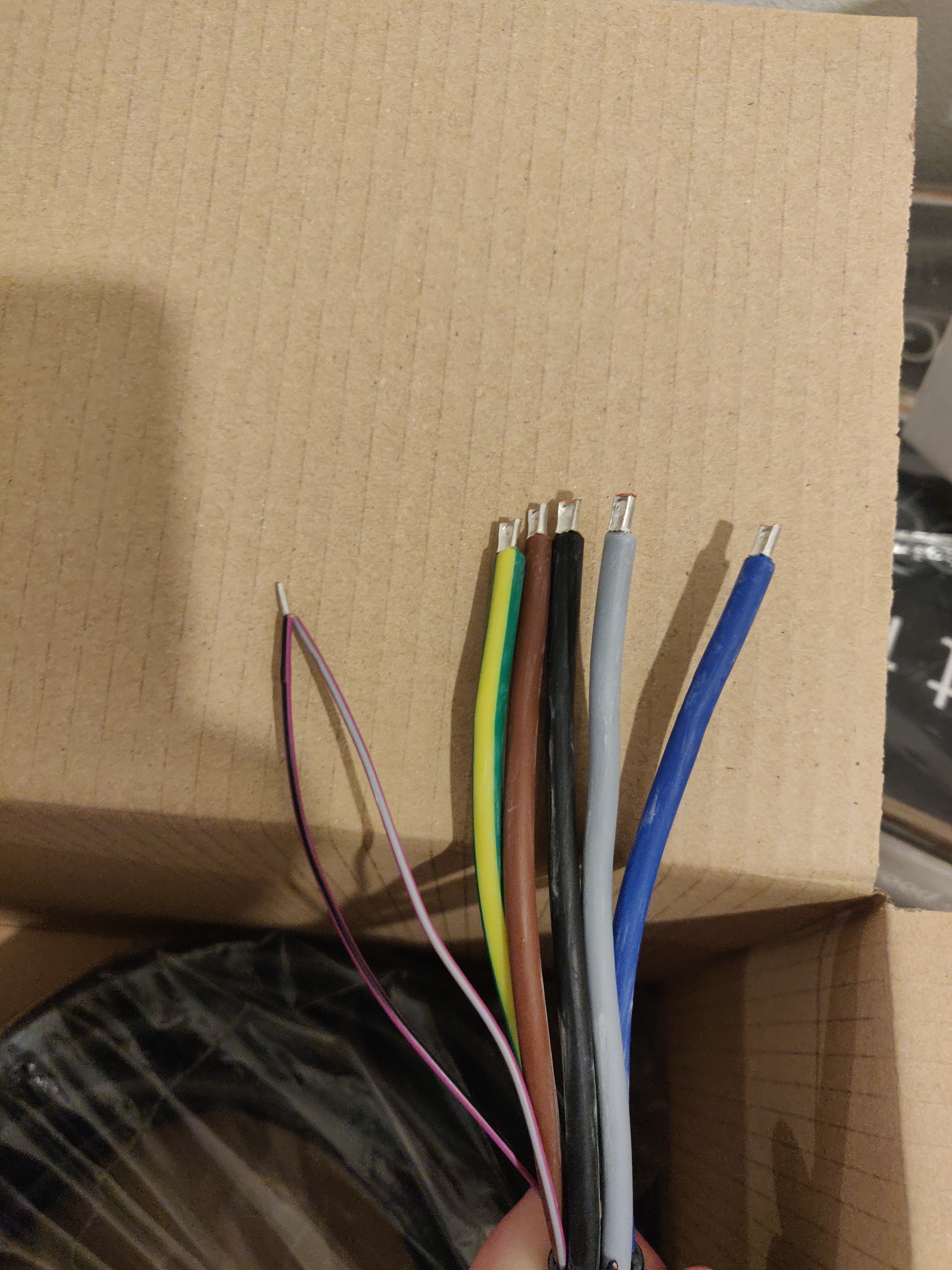

Heeft even geduurd. maar hier een fotootje:
Afbeeldingslocatie: https://i.imgur.com/HiFjw23.png
De zwarte draad is pin 1. Als je de splitter hebt dan zorg je dat pin van een van de aansluitingen aan de dubbele zijde verwijderd wordt (kan dmv draadje doorknippen, sommige frutselen de pin zelf eruit) Dus pin 1 van de enkele zijde gaat nog maar naar 1 aansluiting aan de dubbele zijde. De rest blijft intact.
Ik heb zelf De sensorbox aan de aansluiting zitten waar de pin verbroken is en m'n Pi aan de andere. Maar in principe maakt dit niet uit.

Maverick schreef op vrijdag 21 augustus 2020 @ 10:45:
Dank voor de foto. Zojuist de P1 splitter van Tech4u ontvangen. Deze ingeplugd en wat bleek... het RJ11 stekkertje van de slimmemeterkabel was niet goed geknepen (DATA_REQ lampje knipperde onregelmatig). De P1 poort in de meter drukte 'm sterk aan maar de splitter niet, vandaar dat mijn splitter niet werkte.

Afbeeldingslocatie: https://tweakers.net/i/jFYoBtjJlPS8DrOfeIOZ99Na_QU=/234x176/filters:strip_icc():strip_exif()/f/image/UM38H0diEQ5kJzTEnd7bbyxJ.jpg?f=fotoalbum_medium
Afbeeldingslocatie: https://tweakers.net/i/VujHH2_2sT935MturoLKNf1A8no=/234x176/filters:strip_icc():strip_exif()/f/image/49xz40lSsLkUkCpSNI7kslMg.jpg?f=fotoalbum_medium
Afbeeldingslocatie: https://tweakers.net/i/V_yQ_DFUgCDRx_CATzaMnvG8Tdk=/234x176/filters:strip_icc():strip_exif()/f/image/U3yMB6jC272WhzwwFtbZQdtb.jpg?f=fotoalbum_medium
Het spanninggedeelte is piece of cake, zelfs al voorbereid met kabelklemmen. Echter het enige wat nog lastig kan worden is een passende connector vinden voor de "communicatie met de auto bekabeling"
En klopt het dat een 5mtr kabel 3x32A ruim €200 moet kosten? Of zoek ik niet bij de juiste websites.
Wel bijzonder trouwens, heb 2 reacties terug gekregen van laadpaal webshops, "nee meneer, een vaste kabel kan niet. U zult een nieuwe laadpaal moeten kopen"

@Appie Heijn, onderin zit dus al een klem voor je kabel (zowel laadkabel als aanvoer). Ja, die dingen zijn duur. Het zijn 6mm2 aders en de kabel moet ook geschikt zijn voor diverse weersomstandigheden, dus ik zou er niet op bezuinigen.
Als het alleen voor communicatie is, kun je wellicht wel solderen en er een krimpkousje omheen doen. Is dat die laatste foto met drie aders? Knip ze kan niet op gelijk hoogte af, maar een centimeter uit elkaar.
En zo'n webshop wil natuurlijk verkopen. Een prima antwoor voor een niet-Tweaker van de webshop.

Klopt, dat is de laatste foto, en denk 3 voor comm met de auto en 2(geel en paars) voor het locken van de stekker in het laadstation? Ben benieuwd of het zo simpel werkt. Of dat hij toch nog over de zeik gaat dat hij de stekker niet kan locken op het laadstation.

Appie Heijn schreef op woensdag 26 augustus 2020 @ 23:42:
Wat voor kabel bedoel je nu precies? Een 32A kabel van de laadpaal naar een stekker kost bijvoorbeeld 14 euro de meter (en minder als je 5 of 10 meter neemt). Een 3 aderige "gewone" kabel (dus zonder de extra communicatie) is goedkoper en kost bijvoorbeeld 2 euro per meter.
Of bedoel je een kabel met een stekker er aan? Die stekkers kosten (in Nederland) rond de 100 euro dus met een stuk kabel erbij zit je dan al snel richting de 200 euro.
Wat ze bedoelen is dat zij dat niet aanbieden, maar wel een nieuwe laadpaal met een vaste kabel :P
Appie Heijn schreef op donderdag 27 augustus 2020 @ 10:25:
Ik denk eerder andersom. Bij een laadpaal met stopcontact zijn er 2 draden nodig. 1tje voor de communicatie met de auto en 1tje om te ontdekken of er een stekker in het stopcontact zit en wat de capaciteit van de gebruikte kabel is. Dat zullen de gele en paarse wel zijn (of andersom natuurlijk).
De meeste actuators werken met 3 draden. 2 voor de stroom en 1 om aan te geven of hij dicht (of open) moet zijn.
Meestal zit er geen detectie op de locking pin.

Afbeeldingslocatie: https://tweakers.net/i/4P9tnwscwsODHhJTWUiQjYLSF2A=/234x176/filters:strip_icc():strip_exif()/f/image/6sO9xzbEgql0bTPttKcJxDn2.jpg?f=fotoalbum_medium
Iemand enig idee hoe je op een vriendelijke manier de pinnen demonteert? Ik wil deze stekker losmaken om direct aan te sluiten op mijn zelfbouw laadpaal. Het zou fijn zijn om de stekker te hergebruiken.
  • Proton_
  • Laatst online: 31-10 18:36
Proton_
Team Welles
@timovd
Ik denk dat ze met een perstang geperst zijn, dat is de betrouwbaarste manier voor connectors. Maar niet te demonteren.
Je zult dus niet alleen de stekker, maar ook de kabel moeten hergebruiken ;)

Aan allen, oppassen als je bij Ali Express een 16A 11kW 3x400V+N EVSE aankoopt van ZENCAR met 16A CEE stekker. In mijn geval werd een 16A 3,7kW 1x230V EVSE met 16A CEE stekker aangeleverd.
Aan de buitenzijde merk je niets. Als je nader kijkt dan zie je duidelijk op het opschrift van de kabels dat deze onvoldoende aders heeft om in aanmerking te komen voor een 3x400V+N net.
De Mennekes type 2 plug is uitgerust met alle pennen doch als je de stekker opent zie je duidelijk dat maar 1 fase is aangesloten.
Wees dus op je hoede ! Ikzelf ben benieuwd hou Ali Express dit zal oplossen.
