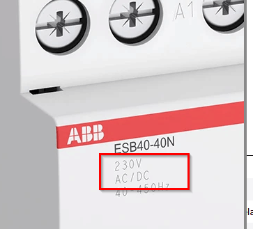

In de the new motion/shell lolo's zit een ABB contactor, is er een rede om deze niet te recyclen? Ik heb nu een iskra contactor, maar dat vind ik maar een prulletje met zn kleine schroeven.

Verwijderd schreef op maandag 28 juli 2025 @ 13:12:
Ik heb mijn contactor van een Newmotion-station: ABB ESB40-40 AC/DC. Hij wordt inderdaad niet aanbevolen (weet niet waarom), maar hij werkt tot nu toe voor mij. Hij is in ieder geval geschikt voor 40 A in plaats van 32 A, ik heb hem voor een prikkie gekocht, en inderdaad, de schroeven en aansluitingen zijn super.
Ik zal controleren of het gesloten blijft nadat de auto klaar is met opladen; indien nodig zal ik het vervangen of een relais plaatsen tussen de smartevse en de contactor

ikke26 schreef op maandag 28 juli 2025 @ 13:15:
Volgens mij is dat een AC/DC model. Die werken niet betrouwbaar i.c.m. de SmartEVSE, zie handleiding.
Ja ik dacht ook dat het n 12volt schakelaar betreft. Maar ik kan dat zo snel niet op het apparaat zelf zien. Jeetje ik zie het nu ook AC/DC staat er op, maar wat dan de schakelspanning is? https://www.elektrototaal...magneetschakelaar-4177678
24VDC Maar hij kan dus ook AC aan om te schakelen.

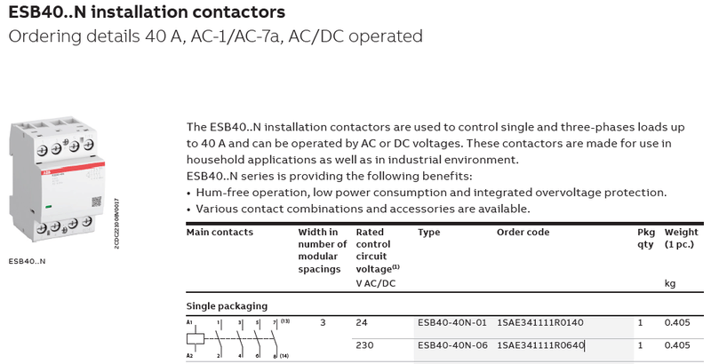

  • Andrehj
@Verwijderd
Normaliter zoek je dit soort zaken op in de datasheet, die bedrijven die hun documentatie goed voor elkaar hebben (zoals bijvoorbeeld ABB) gratis aan je ter beschikking stellen...
Van de ESB40-40N vind je dan dat er twee uitvoeringen bestaan, eentje met een 24V en eentje met een 230V spoel:
Afbeeldingslocatie: https://tweakers.net/i/1nIq35pFDMvLnQgaP-pHjeM0Qas=/800x/filters:strip_exif()/f/image/f0JjzwxhzOhSq8Pk0TB1RpDx.png?f=fotoalbum_large
Welke jij hebt zal er ongetwijfeld op staan (direct onder het typenummer). En anders kun je de weerstand van de spoel natuurlijk ook even doormeten, en dan daaruit afleiden welke je hebt.
Of gewoon 24V op de spoel zetten en kijken of ie schakelt.
Voor een EVSE heb je de versie met een 230V spoel nodig.
(Jij zei dat je een 12V uitvoering hebt. Waar leidde je dat uit af? Want die bestaat volgens de catalogus van ABB helemaal niet. 12V is in de besturingswereld ook helemaal geen gebruikelijke spanning.)

Ik heb de esb40-40n dus niet de 06 of 01. Zoals ik al vermeldde, ik denk dat deze zowel ac als dc accepteert om te schakelen. Maar deze is dus niet geschikt.

  • Andrehj
Verwijderd schreef op maandag 28 juli 2025 @ 17:24:
Wat staat er dan op de voorkant van je contactor? Daar zou de spoelspanning moeten staan:
Afbeeldingslocatie: https://tweakers.net/i/5Qed55ZPvoyEsJ1HVqzqSBcfn4o=/fit-in/4000x4000/filters:no_upscale():strip_exif()/f/image/mr9gvsGnBjM5DWb5bTnEXwDt.png?f=user_large
  • Andrehj
Wat is daar anders dan? Er staat letterlijk:
The contactors must be normal AC (230V) type. Energy efficient or silent AC/DC contactors will not work correctly.
Andrehj schreef op maandag 28 juli 2025 @ 17:33:
Ja, precies dat staat er, maar ik kom nu uit op het feit dat de ene handleiding expliciet vermeld dat je geen AC/DC versie moet gebruiken en in de andere specificeren ze alleen een NO 230V AC contactor, wat deze dus ook is.Afbeeldingslocatie: https://tweakers.net/i/0aJ2K5J4kozcjl_ciyzr8eOYnhc=/800x/filters:strip_exif()/f/image/8XL0M3i9w4xJY5gqm58eeUFu.png?f=fotoalbum_large
[ Voor 20% gewijzigd door Verwijderd op 28-07-2025 17:38 ]
  • Andrehj
Verwijderd schreef op maandag 28 juli 2025 @ 17:36:
Ja, precies dat staat er, maar ik kom nu uit op het feit dat de ene handleiding expliciet vermeld dat je geen AC/DC versie moet gebruiken en in de andere specificeren ze alleen een NO 230V AC contactor, wat deze dus ook is.[Afbeelding]
Nee. Zoek anders even een datasheet op. Deze van ABB is een stille AC-DC contactor en wordt in de datasheet specifiek aanbevolen voor "noise sensitive environments".
Dit is dus het type waarvan Stegen zegt dat ie niet goed met de EVSE samenwerkt.
Dat is ook wat @ikke26 je hierboven vertelt en waarvan jij dan weer zegt dat het niet klopt. Wat dus niet zo is.
Andrehj schreef op maandag 28 juli 2025 @ 17:40:
Je ziet toch het screenshot van de handleiding die ik van stegen.com heb gedownload? Daar staat dat niet expliciet (meer vermeld).
Het is zelfs gewoon 230V, je mag aannemen dat het AC is. 230V DC zie je niet zo vaak met dit soor schakelingen.

  • ikke26
  • Laatst online: 16:33
@Verwijderd Ik vermoed dat de handleiding op stegen.com wat verouderd is, en dat de AC/DC waarschuwing een recente toevoeging is o.b.v. gebruikerservaringen. Van wat ik me herinner schakelt dat type soms niet goed af.
Dat weet ik toevallig omdat ik precies rond die tijd een boodschappenlijstje aan het maken was, die commit voorbij zag komen en om die reden besloot de ABB niet te hergebruiken. Ben het wel met je eens dat die qua bouwkwaliteit een stuk degelijker overkomt. Van het gezoem van de Iskra's, vooral onder last, ben ik persoonlijk ook geen fan, maar veiligheid gaat hier voor mij voor comfort en een kleine kostenbesparing.
ikke26 schreef op maandag 28 juli 2025 @ 18:03:
Het werd mij pas duidelijk toen jij die andere handleiding postte. Ik had tot dusver alleen die van de site bekeken. Ik was al tot de conclusie gekomen dat de ABB uit de lolo niet geschikt is. Zonde wel, want ze zijn prijzig en hebben een goede bouwkwaliteit.

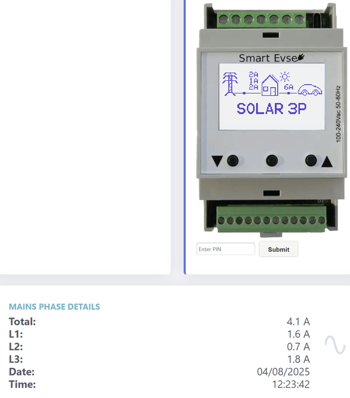

  • ben144
  • Registratie: April 2017
  • Laatst online: 14-11 10:51
Resume charging werkt hier niet na pause van ongeveer 30min tot een uur.
Details:
- SmartEVSE 3.8.5 en Volkswagen id7.
- Getest met vw setting disconnect charging cable automatic aan en uit, dus dat is het niet.
- Werkt : Laad 7A in normal mode voor 10s, en druk op pause, na 10s terug normal mode. Dit vele keren geprobeerd en blijft werken zolang de pause niet lang is.
- Wat niet werkt : Laat de pause staan voor 30min tot een uurtje. Hij wilt dan niet meer laden. Scherm blijft staan op ready to charge. Drukken op normal of solar of smart --> hij wilt niet meer laden.
- Kabel loshalen en terug in dan gaat het weer
gedeelte van settings als het probleem er is:

Ik kan bevestigen dat de smartevse een probleem heeft met het uitschakelen van de abb esb40-40-contactor. Omdat ik de kwaliteit goed vind en het al is geïnstalleerd, Ik heb een extra relais tussen de ABB en de smartEVSE geplaatst. Zo werkt het prima.
[ Voor 14% gewijzigd door Thepawn op 30-07-2025 13:45 ]
6kWp PV, 15kWh Deye thuisaccu, EV, smartEVSE, Zonneplan, HA
  • adjego
  • Laatst online: 17:05
Thepawn schreef op woensdag 30 juli 2025 @ 11:01:
Ik kan bevestigen dat de smartevse een probleem heeft met het uitschakelen van de abb esb40-40-contactor. Omdat ik de kwaliteit goed vind en het al is geïnstalleerd, zal ik proberen een ander klein relais tussen de twee te plaatsen
dingo35 schreef op dinsdag 11 februari 2025 @ 18:08:
Naar verluidt kun je die "stille" relais aan de praat krijgen met een "snub" schakeling; is i.h.a. simpel, maar een paar componenten, het probleem is dat de schakeling voor elk relais anders is (anders had Stegen hem wel op de SmartEVSE print geïntegreerd.. )
dingo35 in "Zelfbouw Laadpaal ervaringen" ;)

Ik probeer te bedenken hoe die 3P->1P solar mode nu exact werkt. Het idee is toch om op 1 fase te laden als er niet genoeg opwekking plaatsvind om op 3 fases te laden? Hoe (en wat) schakelt er dan de laadstroom naar die ene fase?
  • Solarsparc
  • Laatst online: 04-11 20:15
jpiscaer schreef op woensdag 30 juli 2025 @ 17:03:
Een tweede (dubbele) contactor (C2) in serie die de andere 2 fasen weer uit kan schakelen. Die moet dan dus wel geïnstalleerd zijn.
[ Voor 6% gewijzigd door Solarsparc op 30-07-2025 19:22 . Reden: Aangepast nalv informatie in https://gathering.tweakers.net/forum/list_message/83049624#83049624 ]
  • jpiscaer
  • Laatst online: 18:16
Die tweede contactor zet alleen de 2e en 3e fase aan/uit, de andere fase (en nul, aarde) lopen via de primaire contactor. Dat legt voor mij het nut van die 3-naar-1 schakeling nog niet uit?
  • Solarsparc
Omdat een EV normaliter minimaal 6A wil om te laden (dit geldt per fase), zou je dus minimaal 3x6Ax230 = 4.1kW aan zonnestroom moeten krijgen om het maximaal te kunnen gebruiken en niet uit het net te trekken. Limiteer je op 1 fase, dan is je minimum 1x6Ax230 = 1380W en kun je dus tijdens lagere zonopbrengst voorkomen dat je stroom uit het net haalt.
Je moet het zien als 1P + 2P, waarbij de 2P op basis van zonneopbrengst geschakeld wordt en je dus kunt kiezen tussen 1P of 1P + 2P (= 3P), maar kort opgeschreven noemt men dat dus 3P -> 1P.
[ Voor 23% gewijzigd door Solarsparc op 30-07-2025 18:22 ]
  • jpiscaer
maar dat zou dan in de omvormer al geregeld moeten worden toch? Neem aan dat die altijd gelijk over de drie fases teruglevert? Wellicht is die aanname fout?
  • Solarsparc
De omvormer levert daar waar vraag is, in principe verdeeld over de 3 fasen, dat gaat automatisch. Het deel van de vraag wat meer is dan de zonneopbrengst, komt uit het net. Dat wil je voorkomen, dus limiteer je de vraag. Maar of de omvormer dit verspreidt over 1 of 3 fasen maakt niet uit, netto is het deel wat uit zon komt en wat uit het net, hetzelfde. Je zit alleen met het minimum van 6A per fase, dat is het probleem wat 1-fasig laden oplost. Je kunt niet langzaam genoeg laden op 3 fasen, dus laad je tijdens lage zonopbrengst met 1 fase.
[ Voor 12% gewijzigd door Solarsparc op 30-07-2025 18:40 ]
  • jpiscaer
Ik bedoel de omvormer van de zonnepanelen. Als die teruglevert, levert 'ie gelijk verdeeld over de 3 fasen, toch?
Als de auto minstens 6A per fase wilt, EN de omvormer van de zonnepanelen verdeelt opwekking evenredig over 3 fases, dan zal elk van de drie fases dus al 6A leveren en maakt 't toch al niet meer uit?
Ik zie dus ergens iets over 't hoofd, maar ik snap niet wat. Kan de omvormer onevenredig verdelen over 3 fases? Speelt het net een rol in die onbalans?

Wellicht belangrijke factor : mijn Smart EVSE weet niet met hoeveel stroom er geladen wordt. De auto staat ingesteld op 5A dus op 3 fase laden is dan totaal 15A consumptie. De Smart EVSE meet een positief verbruik dus dan neem ik aan dat de Solar modes terug schakelt op basis van het positieve verbruik. Laden op 1P gaat goed, op schakelen van 1P naar 3P ook maar ik zie geen terugschakelen van 3P naar 1P gebeuren.
Afbeeldingslocatie: https://tweakers.net/i/mDZobumpSWgBXsZy147g4qoQejM=/x800/filters:strip_exif()/f/image/ZyFU2BVh9YQKc9uz3PF3unZE.png?f=fotoalbum_large
Instellingen : Load balancing (master & slave, alleen master wordt gebruikt), Solar mode, C2 = Auto
