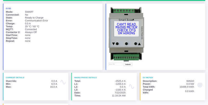

Sinds gisteren mij huidige evhub omgebouwd met een SmartESVE-3, niet erg ingewikkeld.
Nu wil ik de leds aan de buiten kan ook aansluiten. heeft iemand dat al gedaan?
Nu wil ik ook de waarde van mijn DSMR-reader doorsturen naar de SmartESVE-3 (v3.9.0)
Ik zie twee verschillen steeds langs komen
topic: SmartEVSE-6563/Set/MainsMeter
of
topic: SmartEVSE/Set/MainsMeter
Welke moet ik nu gebruiken
yes, dat had ik inmiddels gevonden, maar dan nog werkt het niet. Krijg de melding dat er geen ev meter beschikbaar is.
Sowieso raar dat ie die melding geeft zodra ik via de API de MAINS data begin te sturen.

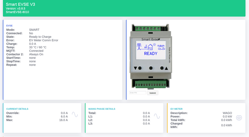

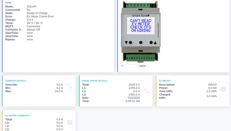

ik zie in de logging dat er geen communicatie tot stand kan worden gebracht met de meter. Deze melding: (MBhandleError)(C1) Error response: E0 - Timeout, address: 0a, function: 03, reg: 600c.
Afbeeldingslocatie: https://tweakers.net/i/8L1v-iH8YD09mp-sm3-4qrW5Cqo=/x800/filters:strip_icc():strip_exif()/f/image/2qGD6k2nBYyT6DoRiHUlZj2G.jpg?f=fotoalbum_large
Afbeeldingslocatie: https://tweakers.net/i/-yaux-VDRyV8evoLqed_Gru2kfg=/800x/filters:strip_icc():strip_exif()/f/image/yToG5xTUrBiZKhsuMWb4dexw.jpg?f=fotoalbum_large
Afbeeldingslocatie: https://tweakers.net/i/aqSjOBiF6Y67_f7pQb7Hha45Qx4=/800x/filters:strip_icc():strip_exif()/f/image/lwxTbJ76IDQcjQEwTEBOqlqe.jpg?f=fotoalbum_large

adres 10 is ingesteld (0a), maar nog altijd de melding dat er geen ev meter is gekoppeld. er is geen auto aangesloten: (V) (ModbusDecode)(C1) Received packet (7 bytes) 0a 03 04 46 24 03 71

Het kan het perspectief van de foto zijn, maar weet je zeker dat de draadjes in de goede plek op de SmartEVSE zitten en niet één positie verschoven?
Ik heb deze meter ook en bij mij was het ook even rommelen, ook met adressen.
Misschien kun je adres 11 of 12 proberen? Bij mij deed die het op lage adressen eerst ook niet.
Ik weet alleen niet meer of dat (alleen) aan het adres lag of dat ik ook nog een andere setting moest aanpassen.

yes, ik zie dus ook berichten binnenkomen, maar die kunnen niet kloppen. Er wordt verbruik gemeten, maar er zit geen auto aan. Die details worden ook weergegeven bij de mains meter.
Ik kan verschillende ev meters kiezen, ik zie letterlijk de getallen bij MAINS meter wijzigen, dat kan niet kloppen. Ik draai nu ook 3.9 debug om te testen.
Kan je wel MAINS=API en EVmeter=WAGO zetten? Dat lijkt bij mij helemaal verkeerd te gaan.
De EV data komt bij MAINS terecht.
Van de ruwe data:
ev_meter
description "WAGO"
address 10
import_active_power 0
total_kwh 0
charged_kwh 0
currents
TOTAL 0
L1 0
L2 0
L3 0
import_active_energy 0
export_active_energy 0
mains_meter
phase_currents
TOTAL -25407
L1 -12050
L2 0
L3 -13357
last_data_update 1753137228
original_data
TOTAL -25407
L1 -12050
L2 0
L3 -13357
de telnet log:

  • dingo35
  • Laatst online: 04:57
dingo35
Mains=API en EV=Wago is prima instelling; in de log zie je dat je Wago via modbus 0 waardes ontvangt, wat logisch is als je er geen auto aan hebt hangen.
En je stuurt via je API belachelijk hoge waardes, dat is ook zichtbaar in de logs. Je moet de waarde in deci-Ampères sturen, dus 100 = 10.0A.
Lees anders de handleiding eens, daar ataat t allemaal in: https://github.com/dingo3...ation.md#how-to-configure

Ik heb de automation die de mains waardes stuurt uitgeschakeld. De EV meter werkt hoe dan ook niet, ook al komen de pakketten aan, hij blijft aangeven, can't read ev meter.
Die waardes van MAINS, komen echt van de ev meter af. Zodra ik het modbus adres weer terug zet op het adres van de meter, vult ie daar de waardes weer in. Ik draai nu ook in solarmode, maar ik mis nu opties? Ik geloof het scherm battery mist hier?
Afbeeldingslocatie: https://tweakers.net/i/tVgEPtGnuJ_JPoVlOZttWUQvsJ8=/800x/filters:strip_exif()/f/image/f47WiCDa8qG5xtoocSGW40TX.png?f=fotoalbum_large
en nu ook deze, maar nu valt op dat er wel iets bij ev meter staat, ik snap er niks van:
Afbeeldingslocatie: https://tweakers.net/i/qb9gsvharFZ6bPQ1s9RZxmdwQ3Q=/800x/filters:strip_exif()/f/image/zNWp2ocEQL9dYyAYEqwxG7K0.png?f=fotoalbum_large
[ Voor 40% gewijzigd door Verwijderd op 22-07-2025 11:24 ]

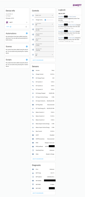

Ik ben bezig met het zelfbouwen van een laadgelegenheid met de SmartEvse.
Zou iemand (of meerderen) een screenshot kunnen plaatsen wat je allemaal
kunt uitlezen maar ook kunt instellen in Home Assistant?

@con1
Cable lock: 0 of 1.
Op rij 2 staat "charge current override"
Custom button on of off
Modus Off, Normal, Smart, Solar, Pause
Afbeeldingslocatie: https://tweakers.net/i/J32t7KltcG9N-mEmm-0uaz_vPJA=/x800/filters:strip_exif()/f/image/VgazKe5R8sxFsQJN0Rvft8h8.png?f=fotoalbum_large

Nee, de MQTT inferface publiceert alle variabelen op een zodanige wijze dat HA ze allemaal automatisch ontdekt en configureert.
Je hoeft dus alleen maar de HA- MQTT integratie naar je broker te configureren (hostname/ip, user, passwoord) en dan verschijnt de SmartEVSE "vanzelf" in HA.
Ik mis wel wat dingen in HA MQTT:
- C2 selector (hoewel ik die nu niet meer gebruik sinds de 1-3-1F mogelijkheid :9)
- solar stop time setting
- solar max import
- solar start current
De uptime human readable zou ook fijn zijn.
Zitten sowieso nog best wel veel verschillen tussen de HA integratie en de HA MQTT, 52 entities in de integratie vs 38 in MQTT. Is dat bewust? Of work in progress?

Dat is niet bewust, degene die indertijd MQTT ingebouwd heeft was wat minder "info hungry".
Maar als er behoefte is aan meer MQTT data breiden we dat uit op verzoek. Maak even een issue op mijn github aan met deze drie items dan staat t op mijn lijstje. Als je C2 selector niet gebruikt dan hoort hij er niet op, ik merk het wel als iemand hem tóch nog nodig heeft, maar als het goed is is met v3.9.0 het manipuleren hiervan verleden tijd.

Vermoedelijk heb je het over de announcements voor HA; deze worden slechts eenmalig, bij opstarten verstuurd; nauwelijks een belasting voor broker noch SmartEVSE; en als ze je hinderen lijkt het me niet moeilijk ze te verwijderen uit je broker (remove retained).
Daarnaast kunnen ze óók gebruikt worden dopr niet HA MQTT clients, wellicht met enige omzetting van topic names/values.
