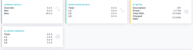

Ik heb alleen geen sensorbox en probeer via MQTT de waardes in SmartEVSE te krijgen bij MainsMet. Heb je wellicht een werkend voorbeeld? Heb al een hoop geprobeerd maar helaas zonder succes.

Ik heb ook een andere automation gemaakt waarbij de melding wel weg gaat maar er vervolgens niets gebeurd ik heb deze gebaseerd op de modbus (ethernet) gridmeter die ik uit mijn victron systeem haal via de victron modmus integratie.
alias: EVSE - MainsMeter update elke seconde (werkend maar negatief)
triggers:
  - seconds: /1
    trigger: time_pattern
actions:
  - data:
      topic: SmartEVSE-8023/Set/MainsMeter
      payload: >
        {{ (states('sensor.victron_grid_l1_current_40') | float * (-10)) |
        round(0) }}: {{ (states('sensor.victron_grid_l2_current_40') | float *
        (-10)) | round(0) }}: {{ (states('sensor.victron_grid_l3_current_40') |
        float * (-10)) | round(0) }}
    action: mqtt.publish
Afbeeldingslocatie: https://tweakers.net/i/gVtww-rxpYx-VSBUYxx2nZtJJdY=/800x/filters:strip_exif()/f/image/GdzlZkBzfLvJSPsjGQZH1unS.png?f=fotoalbum_large

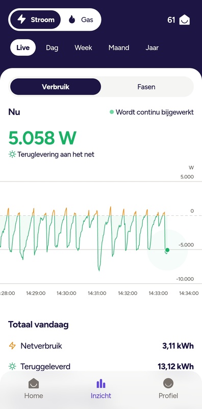

Ik heb gezocht op solar in het topic, maar kon niet 123 wat vinden maar heeft iemand een idee waarom mijn laadpaal zo onregelmatig laadt? Er wordt zo nog best wat terug geleverd, wat mij een beetje overbodig lijkt.
Ik stuur mij P1 waardes elke seconde via home assistant naar de smart evse controller via http.Afbeeldingslocatie: https://tweakers.net/i/wvK2ysMYQ1OSheUBz7WkD62pvVI=/x800/filters:strip_icc():strip_exif()/f/image/EQksbrVVpMAzg6XrjKiJbfuH.jpg?f=fotoalbum_large

BiggieByte schreef op zaterdag 12 juli 2025 @ 14:46:
Lijkt mij een kwestie van software schrijven.
Ik vermoed dat de P1 waarde wordt gelezen als 0 op het moment dat er geladen wordt.
Software concludeert dan dat er geen energie over is en schakelt naar 0.
Ik heb het in domoticz zo gedaan dat energie = P1 + stand laadpaal -> nieuwe stand wordt bepaald uit wat er werkelijk beschikbaar is en dat werkt goed.
Available_energy = power_return + power_laadpaal - power_usage

  • djoeney
  • Laatst online: 29-10 16:45
dingo35 schreef op zaterdag 12 juli 2025 @ 11:34:
@djoeney Kijk eens in de repo onder de directory "integrations".... en in de "test" directory zie je een voorbeeld van MQTT commandos vwb het voeden van je MainsMeter.
Ik heb op basis van het voorbeeld mijn sensoren gekoppeld ik zie ook de waardes binnen komen in de GUI. De SmartEVSE blijft echter aangeven: "Charging Stopped - No Power Available"
alias: .EVSE set MQTT MainsMeter from HA
description: Stuur elke seconde stroom per fase naar SmartEVSE via MQTT
triggers:
  - seconds: /1
actions:
  - data_template:
      payload: |-
          ((states('sensor.victron_grid_l1_power_40')|float(0) / states('sensor.victron_grid_l1_voltage')|float(230)) * -10) | round(0)
          ((states('sensor.victron_grid_l2_power_40')|float(0) / states('sensor.victron_grid_l2_voltage')|float(230)) * -10) | round(0)
          ((states('sensor.victron_grid_l3_power_40')|float(0) / states('sensor.victron_grid_l3_voltage')|float(230)) * -10) | round(0)
mode: single
Afbeeldingslocatie: https://tweakers.net/i/eTE4mf8meLv8-AltOuxJB1jTjNQ=/x800/filters:strip_exif()/f/image/Xnxyvlr2R42rIShMfhKIXjrn.png?f=fotoalbum_large
  • THM0
  • Laatst online: 23:06
djoeney schreef op dinsdag 15 juli 2025 @ 10:27:
triggers:
  - seconds: /1
actions:
  - data_template:
      payload: |-
mode: single
Je hebt dan ook geen solar overschot in je screenshot. Dus dan gaat ie niet solar laden.
  • Hmmbob
  • Laatst online: 22:45
Maar - dat is in SOLAR mode ook niet gek toch?
Je neemt nu 14.3A af vanaf het net, dat zit vrij ver van je gevraagde 4A teruglevering....
edit: wat @THM0 dus 2 nanoseconde eerder zegt
[ Voor 15% gewijzigd door Hmmbob op 15-07-2025 10:53 ]
  • djoeney
THM0 schreef op dinsdag 15 juli 2025 @ 10:52:
Bedankt voor je reactie, ik heb de automation aangepast om negatieve waardes te versturen en nu spingt ie direct aan.

  • ruubert
  • Laatst online: 22:51
Help, ik draai sinds kort op 3.85 met een V3. Aansluitingen gecontroleerd, weestand 680 gemeten.
Het laadproces start maar stopt na een paar minuten of eerder in Solar en Smart Mode. Hier is mijn log:
[code]

(V) (ModbusDecode)(C1) Received packet (67 bytes) 0a 04 40 01 14 32 83 43 6e 80 00 43 6e 19 9a 43 6f 80 00 c0 37 d0 c6 40 c2 11 d9 c1 4a 5a db 00 00 00 00 00 00 00 00 00 00 00 00 00 00 16 3a 1c 0a 46 06 00 00 00 00 00 25 a5 1e 38 35 30 64 37 61 30 64
(V) (ModbusDecode)(C1)  valid Modbus packet: Address 0x0a Function 0x04 Register 0x0000 Response
(I) (receiveCurrentMeasurement)(C1) SB2 WiFiMode:0
(V) (CalcBalancedCurrent)(C1) Checkpoint 1 Isetbalanced=18.8 A Imeasured=6.0 A MaxCircuit=16 Imeasured_EV=0.0 A, Battery Current = 0.0 A, mode=1.
(V) (CalcBalancedCurrent)(C1) phaseLastUpdate=1752583311.
(V) (CalcBalancedCurrent)(C1) Checkpoint 2 Isetbalanced=23.5 A, Idifference=19.0, mod=0.
(V) (CalcBalancedCurrent)(C1) Checkpoint 4 Isetbalanced=19.0 A.
(D) (CalcBalancedCurrent)(C1) Checkpoint c: Resetting SolarStopTimer, MaxSumMainsTimer, IsetBalanced=19.0A, saveActiveEVSE=0.
(V) (CalcBalancedCurrent)(C1) Checkpoint 5 Isetbalanced=19.0 A.
(I) (loop)(C1) STATE: A Error: 0 StartCurrent: -6 ChargeDelay: 0 SolarStopTimer: 0 NoCurrent: 0 Imeasured: 6.0 A IsetBalanced: 19.0 A, MainsMeter.Timeout=11, EVMeter.Timeout=64.
(I) (loop)(C1) L1: -2.8 A L2: 6.0 A L3: -12.6 A Isum: -9.4 A
(I) (loop)(C1) STATE: A Error: 0 StartCurrent: -6 ChargeDelay: 0 SolarStopTimer: 0 NoCurrent: 0 Imeasured: 6.0 A IsetBalanced: 19.0 A, MainsMeter.Timeout=10, EVMeter.Timeout=64.
(D) (ModbusRequestLoop)(C0) ModbusRequest 2: Request MainsMeter Measurement
(V) (ModbusSend8)(C1) Sent packet address: 0x0a, function: 0x04, reg: 0x0000, token:0x0a040000, data: 0x0020.
(V) (ModbusDecode)(C1) Received packet (67 bytes) 0a 04 40 01 14 32 83 43 6e cc cd 43 6e 19 9a 43 6f 4c cd c0 37 95 a8 40 c3 47 80 c1 3e 7d 2a 00 00 00 00 00 00 00 00 00 00 00 00 00 00 16 3a 1c 0a 46 06 00 00 00 00 00 25 a5 1e 38 35 30 64 37 61 30 64
(V) (CalcBalancedCurrent)(C1) Checkpoint 1 Isetbalanced=19.0 A Imeasured=6.1 A MaxCircuit=16 Imeasured_EV=0.0 A, Battery Current = 0.0 A, mode=1.
(V) (CalcBalancedCurrent)(C1) phaseLastUpdate=1752583313.
(V) (CalcBalancedCurrent)(C1) Checkpoint 2 Isetbalanced=23.7 A, Idifference=18.9, mod=0.
(V) (CalcBalancedCurrent)(C1) Checkpoint 4 Isetbalanced=18.9 A.
(D) (CalcBalancedCurrent)(C1) Checkpoint c: Resetting SolarStopTimer, MaxSumMainsTimer, IsetBalanced=18.9A, saveActiveEVSE=0.
(V) (CalcBalancedCurrent)(C1) Checkpoint 5 Isetbalanced=18.9 A.
(I) (loop)(C1) STATE: A Error: 0 StartCurrent: -6 ChargeDelay: 0 SolarStopTimer: 0 NoCurrent: 0 Imeasured: 6.1 A IsetBalanced: 18.9 A, MainsMeter.Timeout=11, EVMeter.Timeout=64.
(I) (loop)(C1) L1: -2.8 A L2: 6.1 A L3: -11.9 A Isum: -8.6 A
(ProximityPin)(C0) PP pin: 1023 (1909 mV) (warning: fixed cable configured so PP probably disconnected, making this reading void)
(I) (Timer10ms_singlerun)(C1) Cable limit: 19A  Max: 19A
(setState)(C1) 14:41:54 STATE A -> B
(setState)(C1) @MSG: Switching Contactor1 OFF.
(setState)(C1) @MSG: Switching Contactor2 OFF.
(Timer10ms_singlerun)(C0) Diode OK
(I) (loop)(C1) STATE: B Error: 0 StartCurrent: -6 ChargeDelay: 0 SolarStopTimer: 0 NoCurrent: 0 Imeasured: 6.1 A IsetBalanced: 18.9 A, MainsMeter.Timeout=10, EVMeter.Timeout=64.
(V) (ModbusDecode)(C1) Received packet (67 bytes) 0a 04 40 01 14 32 83 43 6e b3 33 43 6d e6 66 43 6f 00 00 c0 2d 79 15 40 c8 b0 7b c1 35 f5 4a 00 00 00 00 00 00 00 00 00 00 00 00 00 00 16 3a 1c 0a 46 06 00 00 00 00 00 25 a5 1e 38 35 30 64 37 61 30 64
(V) (CalcBalancedCurrent)(C1) Checkpoint 1 Isetbalanced=18.9 A Imeasured=6.2 A MaxCircuit=16 Imeasured_EV=0.0 A, Battery Current = 0.0 A, mode=1.
(V) (CalcBalancedCurrent)(C1) phaseLastUpdate=1752583315.
(V) (CalcBalancedCurrent)(C1) Checkpoint 2 Isetbalanced=23.6 A, Idifference=18.8, mod=0.
(V) (CalcBalancedCurrent)(C1) Checkpoint 4 Isetbalanced=18.8 A.
(D) (CalcBalancedCurrent)(C1) Checkpoint c: Resetting SolarStopTimer, MaxSumMainsTimer, IsetBalanced=18.8A, saveActiveEVSE=0.
(V) (CalcBalancedCurrent)(C1) Checkpoint 5 Isetbalanced=18.8 A.
(I) (loop)(C1) STATE: B Error: 0 StartCurrent: -6 ChargeDelay: 0 SolarStopTimer: 0 NoCurrent: 0 Imeasured: 6.2 A IsetBalanced: 18.8 A, MainsMeter.Timeout=11, EVMeter.Timeout=64.
(I) (loop)(C1) L1: -2.7 A L2: 6.2 A L3: -11.3 A Isum: -7.8 A
(I) (loop)(C1) STATE: B Error: 0 StartCurrent: -6 ChargeDelay: 0 SolarStopTimer: 0 NoCurrent: 0 Imeasured: 6.2 A IsetBalanced: 18.8 A, MainsMeter.Timeout=10, EVMeter.Timeout=64.
(V) (ModbusSend8)(C0) Sent packet address: 0x0a, function: 0x04, reg: 0x0000, token:0x0a040000, data: 0x0020.
(V) (ModbusDecode)(C1) Received packet (67 bytes) 0a 04 40 01 14 32 83 43 6e 99 9a 43 6d e6 66 43 6f 00 00 c0 29 ca 5a 40 cb a6 0a c1 32 e0 f0 00 00 00 00 00 00 00 00 00 00 00 00 00 00 16 3a 1c 0a 46 06 00 00 00 00 00 25 a5 1e 38 35 30 64 37 61 30 64
(V) (CalcBalancedCurrent)(C1) Checkpoint 1 Isetbalanced=18.8 A Imeasured=6.3 A MaxCircuit=16 Imeasured_EV=0.0 A, Battery Current = 0.0 A, mode=1.
(V) (CalcBalancedCurrent)(C1) phaseLastUpdate=1752583317.
(V) (CalcBalancedCurrent)(C1) Checkpoint 2 Isetbalanced=23.4 A, Idifference=18.7, mod=0.
(V) (CalcBalancedCurrent)(C1) Checkpoint 4 Isetbalanced=18.7 A.
(D) (CalcBalancedCurrent)(C1) Checkpoint c: Resetting SolarStopTimer, MaxSumMainsTimer, IsetBalanced=18.7A, saveActiveEVSE=0.
(V) (CalcBalancedCurrent)(C1) Checkpoint 5 Isetbalanced=18.7 A.
(I) (loop)(C1) STATE: B Error: 0 StartCurrent: -6 ChargeDelay: 0 SolarStopTimer: 0 NoCurrent: 0 Imeasured: 6.3 A IsetBalanced: 18.7 A, MainsMeter.Timeout=11, EVMeter.Timeout=64.
(I) (loop)(C1) L1: -2.6 A L2: 6.3 A L3: -11.1 A Isum: -7.4 A

(I) (loop)(C1) STATE: A Error: 0 StartCurrent: -6 ChargeDelay: 0 SolarStopTimer: 0 NoCurrent: 0 Imeasured: 6.3 A IsetBalanced: 18.7 A, MainsMeter.Timeout=11, EVMeter.Timeout=64.
(I) (loop)(C1) L1: -2.5 A L2: 6.3 A L3: -10.8 A Isum: -7.0 A
(I) (loop)(C1) STATE: A Error: 0 StartCurrent: -6 ChargeDelay: 0 SolarStopTimer: 0 NoCurrent: 0 Imeasured: 6.3 A IsetBalanced: 18.7 A, MainsMeter.Timeout=10, EVMeter.Timeout=64.
(V) (ModbusDecode)(C1) Received packet (67 bytes) 0a 04 40 01 14 32 83 43 6e e6 66 43 6e 80 00 43 6f b3 33 c0 27 6f 20 40 c9 a9 0e c1 30 27 4e 00 00 00 00 00 00 00 00 00 00 00 00 00 00 16 3a 1c 0a 46 06 00 00 00 00 00 25 a5 1e 38 35 30 64 37 61 30 64
(V) (CalcBalancedCurrent)(C1) Checkpoint 1 Isetbalanced=18.7 A Imeasured=6.3 A MaxCircuit=16 Imeasured_EV=0.0 A, Battery Current = 0.0 A, mode=1.
(V) (CalcBalancedCurrent)(C1) phaseLastUpdate=1752583341.
(V) (CalcBalancedCurrent)(C1) Checkpoint 2 Isetbalanced=23.3 A, Idifference=18.7, mod=0.
(I) (loop)(C1) L1: -2.6 A L2: 6.3 A L3: -11.0 A Isum: -7.3 A
(I) (setState)(C1) 14:42:22 STATE A -> B
(setState)(C0) @MSG: Switching Contactor1 OFF.
(setState)(C0) @MSG: Switching Contactor2 OFF.
(D) (ModbusRequestLoop)(C1) ModbusRequest 2: Request MainsMeter Measurement
(V) (ModbusDecode)(C1) Received packet (67 bytes) 0a 04 40 01 14 32 83 43 6f 66 66 43 6f 19 9a 43 6e 33 33 c0 28 f4 ab 40 ca a0 63 c1 33 13 90 00 00 00 00 00 00 00 00 00 00 00 00 00 00 16 3a 1c 0a 46 06 00 00 00 00 00 25 a5 1e 38 35 30 64 37 61 30 64
(V) (CalcBalancedCurrent)(C1) phaseLastUpdate=1752583343.
(I) (loop)(C1) STATE: B Error: 0 StartCurrent: -6 ChargeDelay: 0 SolarStopTimer: 0 NoCurrent: 0 Imeasured: 6.3 A IsetBalanced: 18.7 A, MainsMeter.Timeout=10, EVMeter.Timeout=64.
(V) (ModbusDecode)(C1) Received packet (67 bytes) 0a 04 40 01 14 32 83 43 6f 4c cd 43 6f 33 33 43 6e 33 33 c0 2b 2a 78 40 c8 88 fe c1 37 60 15 00 00 00 00 00 00 00 00 00 00 00 00 00 00 16 3a 1c 0a 46 06 00 00 00 00 00 25 a5 1e 38 35 30 64 37 61 30 64
(V) (CalcBalancedCurrent)(C1) Checkpoint 1 Isetbalanced=18.7 A Imeasured=6.2 A MaxCircuit=16 Imeasured_EV=0.0 A, Battery Current = 0.0 A, mode=1.
(V) (CalcBalancedCurrent)(C1) phaseLastUpdate=1752583345.
(V) (CalcBalancedCurrent)(C1) Checkpoint 2 Isetbalanced=23.4 A, Idifference=18.8, mod=0.
(I) (loop)(C1) L1: -2.6 A L2: 6.2 A L3: -11.4 A Isum: -7.8 A
(V) (CalcBalancedCurrent)(C0) Checkpoint 1 Isetbalanced=18.8 A Imeasured=6.2 A MaxCircuit=16 Imeasured_EV=0.0 A, Battery Current = 0.0 A, mode=1.
(V) (CalcBalancedCurrent)(C1) Checkpoint 2 Isetbalanced=18.8 A, Idifference=18.8, mod=1.
(setState)(C1) 14:42:26 STATE B -> C
(setState)(C1) @MSG: Switching Contactor1 ON.
(setState)(C1) @MSG: Switching Contactor2 ON.
(I) (loop)(C1) STATE: C Error: 0 StartCurrent: -6 ChargeDelay: 0 SolarStopTimer: 0 NoCurrent: 0 Imeasured: 6.2 A IsetBalanced: 18.8 A, MainsMeter.Timeout=9, EVMeter.Timeout=64.
(V) (ModbusDecode)(C1) Received packet (67 bytes) 0a 04 40 01 14 32 83 43 6f 33 33 43 6f 4c cd 43 6e 80 00 c0 35 23 1b 40 c5 82 68 c1 3d b8 15 00 00 00 00 00 00 00 00 00 00 00 00 00 00 16 3a 1c 0a 46 06 00 00 00 00 00 25 a5 1e 38 35 30 64 37 61 30 64
(V) (CalcBalancedCurrent)(C1) Checkpoint 1 Isetbalanced=18.8 A Imeasured=6.1 A MaxCircuit=16 Imeasured_EV=0.0 A, Battery Current = 0.0 A, mode=1.
(V) (CalcBalancedCurrent)(C1) phaseLastUpdate=1752583347.
(V) (CalcBalancedCurrent)(C1) Checkpoint 2 Isetbalanced=23.5 A, Idifference=18.9, mod=0.
(D) (CalcBalancedCurrent)(C1) Checkpoint b: Resetting SolarStopTimer, MaxSumMainsTimer, IsetBalanced=18.9A, ActiveEVSE=1.
(V) (CalcBalancedCurrent)(C1) [H]Node 0 = 18.9 A.
(I) (loop)(C1) STATE: C Error: 0 StartCurrent: -6 ChargeDelay: 0 SolarStopTimer: 0 NoCurrent: 0 Imeasured: 6.1 A IsetBalanced: 18.9 A, MainsMeter.Timeout=10, EVMeter.Timeout=64.
(I) (loop)(C1) L1: -2.8 A L2: 6.1 A L3: -11.8 A Isum: -8.5 A
(I) (loop)(C1) STATE: C Error: 0 StartCurrent: -6 ChargeDelay: 0 SolarStopTimer: 0 NoCurrent: 0 Imeasured: 6.1 A IsetBalanced: 18.9 A, MainsMeter.Timeout=9, EVMeter.Timeout=64.
(V) (ModbusDecode)(C1) Received packet (67 bytes) 0a 04 40 01 14 32 83 43 6f 4c cd 43 6f 99 9a 43 6f 66 66 c0 35 dd 20 40 bc fb 4c c1 4d c7 f8 00 00 00 00 00 00 00 00 00 00 00 00 00 00 16 3a 1c 0a 46 06 00 00 00 00 00 25 a5 1e 38 35 30 64 37 61 30 64
(V) (CalcBalancedCurrent)(C1) Checkpoint 1 Isetbalanced=18.9 A Imeasured=5.9 A MaxCircuit=16 Imeasured_EV=0.0 A, Battery Current = 0.0 A, mode=1.
(V) (CalcBalancedCurrent)(C1) phaseLastUpdate=1752583350.
(V) (CalcBalancedCurrent)(C1) Checkpoint 2 Isetbalanced=23.6 A, Idifference=19.1, mod=0.
(V) (CalcBalancedCurrent)(C1) Checkpoint 4 Isetbalanced=23.6 A.
(D) (CalcBalancedCurrent)(C1) Checkpoint b: Resetting SolarStopTimer, MaxSumMainsTimer, IsetBalanced=23.6A, ActiveEVSE=1.
(V) (CalcBalancedCurrent)(C1) [L]Node 0 = 19.0 A
(I) (loop)(C1) STATE: C Error: 0 StartCurrent: -6 ChargeDelay: 0 SolarStopTimer: 0 NoCurrent: 0 Imeasured: 5.9 A IsetBalanced: 19.0 A, MainsMeter.Timeout=10, EVMeter.Timeout=64.
(I) (loop)(C1) L1: -2.8 A L2: 5.9 A L3: -12.8 A Isum: -9.7 A
[1;32m(D) (ModbusRequestLoop)(C0) ModbusRequest 2: Request MainsMeter Measurement
(V) (ModbusDecode)(C1) Received packet (67 bytes) 0a 04 40 01 14 32 83 43 6f 80 00 43 6f b3 33 43 6f 33 33 c0 39 fc cb 40 bd 6f d2 c1 4f 05 fe 00 00 00 00 00 00 00 00 00 00 00 00 00 00 16 3a 1c 0a 46 06 00 00 00 00 00 25 a5 1e 38 35 30 64 37 61 30 64
(V) (CalcBalancedCurrent)(C1) Checkpoint 1 Isetbalanced=19.0 A Imeasured=5.9 A MaxCircuit=16 Imeasured_EV=0.0 A, Battery Current = 0.0 A, mode=1.
(V) (CalcBalancedCurrent)(C1) phaseLastUpdate=1752583352.
(V) (CalcBalancedCurrent)(C1) Checkpoint 2 Isetbalanced=23.7 A, Idifference=19.1, mod=0.
(V) (CalcBalancedCurrent)(C1) Checkpoint 4 Isetbalanced=23.7 A.
(D) (CalcBalancedCurrent)(C1) Checkpoint b: Resetting SolarStopTimer, MaxSumMainsTimer, IsetBalanced=23.7A, ActiveEVSE=1.
(I) (loop)(C1) STATE: C Error: 0 StartCurrent: -6 ChargeDelay: 0 SolarStopTimer: 0 NoCurrent: 0 Imeasured: 5.9 A IsetBalanced: 19.0 A, MainsMeter.Timeout=11, EVMeter.Timeout=64.
(I) (loop)(C1) L1: -2.9 A L2: 5.9 A L3: -12.9 A Isum: -9.9 A
(V) (ModbusDecode)(C1) Received packet (67 bytes) 0a 04 40 01 14 32 83 43 6f 80 00 43 6f b3 33 43 6f 19 9a c0 42 89 e3 40 c5 d8 e9 c1 4a a0 63 00 00 00 00 00 00 00 00 00 00 00 00 00 00 16 3a 1c 0a 46 06 00 00 00 00 00 25 a5 1e 38 35 30 64 37 61 30 64
(V) (CalcBalancedCurrent)(C1) phaseLastUpdate=1752583354.
(I) (loop)(C1) STATE: C Error: 0 StartCurrent: -6 ChargeDelay: 0 SolarStopTimer: 0 NoCurrent: 0 Imeasured: 6.1 A IsetBalanced: 19.0 A, MainsMeter.Timeout=11, EVMeter.Timeout=64.
(I) (loop)(C1) L1: -3.0 A L2: 6.1 A L3: -12.6 A Isum: -9.5 A
(I) (loop)(C1) STATE: C Error: 0 StartCurrent: -6 ChargeDelay: 0 SolarStopTimer: 0 NoCurrent: 0 Imeasured: 6.1 A IsetBalanced: 19.0 A, MainsMeter.Timeout=10, EVMeter.Timeout=64.
(setState)(C0) 14:42:35 STATE C -> B
(V) (ModbusDecode)(C1) Received packet (67 bytes) 0a 04 40 01 14 32 83 43 6f 99 9a 43 6f b3 33 43 6f e6 66 c0 51 26 09 40 bc 1a 0f c1 65 e5 53 00 00 00 00 00 00 00 00 00 00 00 00 00 00 16 3a 1c 0a 46 06 00 00 00 00 00 25 a5 1e 38 35 30 64 37 61 30 64
(V) (CalcBalancedCurrent)(C1) Checkpoint 1 Isetbalanced=19.0 A Imeasured=5.8 A MaxCircuit=16 Imeasured_EV=0.0 A, Battery Current = 0.0 A, mode=1.
(V) (CalcBalancedCurrent)(C1) phaseLastUpdate=1752583356.
(V) (CalcBalancedCurrent)(C1) Checkpoint 2 Isetbalanced=23.8 A, Idifference=19.2, mod=0.
(V) (CalcBalancedCurrent)(C1) Checkpoint 4 Isetbalanced=19.2 A.
(D) (CalcBalancedCurrent)(C1) Checkpoint c: Resetting SolarStopTimer, MaxSumMainsTimer, IsetBalanced=19.2A, saveActiveEVSE=0.
(V) (CalcBalancedCurrent)(C1) Checkpoint 5 Isetbalanced=19.2 A.
(I) (loop)(C1) STATE: B Error: 0 StartCurrent: -6 ChargeDelay: 0 SolarStopTimer: 0 NoCurrent: 0 Imeasured: 5.8 A IsetBalanced: 19.2 A, MainsMeter.Timeout=11, EVMeter.Timeout=64.
(I) (loop)(C1) L1: -3.2 A L2: 5.8 A L3: -14.3 A Isum: -11.7 A
(I) (loop)(C1) STATE: B Error: 0 StartCurrent: -6 ChargeDelay: 0 SolarStopTimer: 0 NoCurrent: 0 Imeasured: 5.8 A IsetBalanced: 19.2 A, MainsMeter.Timeout=10, EVMeter.Timeout=64.
(V) (ModbusDecode)(C1) Received packet (67 bytes) 0a 04 40 01 14 32 83 43 6f 99 9a 43 70 00 00 43 70 66 66 c0 5b 4c 80 40 ba 22 22 c1 7b 2e 6e 00 00 00 00 00 00 00 00 00 00 00 00 00 00 16 3a 1c 0a 46 06 00 00 00 00 00 25 a5 1e 38 35 30 64 37 61 30 64
(V) (CalcBalancedCurrent)(C1) Checkpoint 1 Isetbalanced=19.2 A Imeasured=5.8 A MaxCircuit=16 Imeasured_EV=0.0 A, Battery Current = 0.0 A, mode=1.
(V) (CalcBalancedCurrent)(C1) phaseLastUpdate=1752583358.
(V) (CalcBalancedCurrent)(C1) Checkpoint 2 Isetbalanced=24.0 A, Idifference=19.2, mod=0.
(I) (loop)(C1) L1: -3.4 A L2: 5.8 A L3: -15.6 A Isum: -13.2 A
(V) (ModbusDecode)(C1) Received packet (67 bytes) 0a 04 40 01 14 32 83 43 6f b3 33 43 70 99 9a 43 6f cc cd c0 54 88 47 40 b8 df 04 c1 61 da d9 00 00 00 00 00 00 00 00 00 00 00 00 00 00 16 3a 1c 0a 46 06 00 00 00 00 00 25 a5 1e 38 35 30 64 37 61 30 64
(V) (CalcBalancedCurrent)(C1) Checkpoint 1 Isetbalanced=19.2 A Imeasured=5.7 A MaxCircuit=16 Imeasured_EV=0.0 A, Battery Current = 0.0 A, mode=1.
(V) (CalcBalancedCurrent)(C1) phaseLastUpdate=1752583360.
(V) (CalcBalancedCurrent)(C1) Checkpoint 2 Isetbalanced=24.0 A, Idifference=19.3, mod=0.
(V) (CalcBalancedCurrent)(C1) Checkpoint 4 Isetbalanced=19.3 A.
(D) (CalcBalancedCurrent)(C1) Checkpoint c: Resetting SolarStopTimer, MaxSumMainsTimer, IsetBalanced=19.3A, saveActiveEVSE=0.
(V) (CalcBalancedCurrent)(C1) Checkpoint 5 Isetbalanced=19.3 A.
(I) (loop)(C1) STATE: B Error: 0 StartCurrent: -6 ChargeDelay: 0 SolarStopTimer: 0 NoCurrent: 0 Imeasured: 5.7 A IsetBalanced: 19.3 A, MainsMeter.Timeout=11, EVMeter.Timeout=64.
(I) (loop)(C1) L1: -3.3 A L2: 5.7 A L3: -14.1 A Isum: -11.7 A

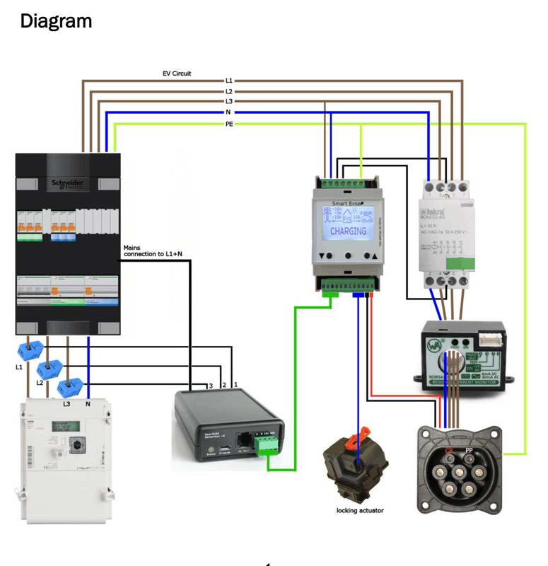

Dank voor de reacties/hulp zover. Ik heb het bijna af. Ik ga voor de meest eenvoudige setup denk ik.
Ik wil de DC/AC Residual Current Sensor van de Lolo aansluiten (heb ik niet perse nodig, ik heb een Type B aardlek). Waar kan ik het schema vinden om deze aan te sluiten? Verder ga ik gebruik maken van de API om de boel smart aan te sturen, daar heb ik hem tenslotte voor.
Oh, ik zie het al. De sensor heeft een aparte connector/kabel.
Deze setup dus, maar zonder het slot en de fysieke sensorbox.
Afbeeldingslocatie: https://tweakers.net/i/fRFBFviJLsbbIegeBjEZ0rkGzLY=/x800/filters:strip_exif()/f/image/4zIzAVXkzB5uc6itiStDDyYV.png?f=fotoalbum_large

Ik ben al aardig op weg. Ik zie nu dit via de API.
Afbeeldingslocatie: https://tweakers.net/i/p_6V2bgytq0n0NfPFzVf5-6RoQo=/800x/filters:strip_exif()/f/image/JeqSccz8a1iovtdo7Q4qEyVZ.png?f=fotoalbum_large
Afbeeldingslocatie: https://tweakers.net/i/sBXsM3Pqe2Ccb1SmvlzQ1QOct1s=/800x/filters:strip_exif()/f/image/ibp6ct7uShlxlhppFxSiYIHs.png?f=fotoalbum_large

Can't read mains meter. Die heb ik op API gezet. Ik stuur iedere 5 sec. een update. Soms komt de controller uit die status en kan dan de auto ladem, om vervolgens weer te stoppen en de melding Can't read mains meter te geven. Is iedere 5 sec. te traag? Ik heb het ook per 1 sec. getest, maar dan blijft ie dezelfde melding geven.
Ik zie overigens EV Meter en EV meter Currents bewegen met wat ik er naar toe stuur.
  • DanTm
Verwijderd schreef op zondag 20 juli 2025 @ 17:28:
Ev meter != Mains meter.
DanTm schreef op zondag 20 juli 2025 @ 18:06:
Dat weet ik, ze staan beide op API in de controller.
Het is gelukt!
