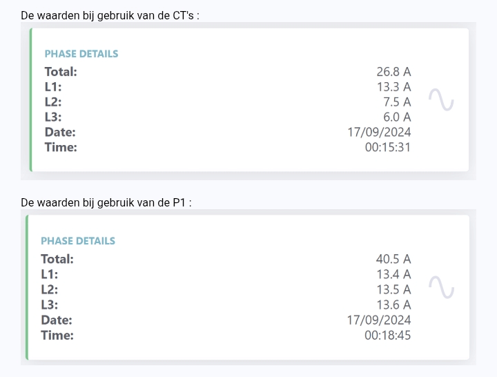

Na dat ik mijn haat/liefde verhouding met 6mm2 kabel versterkt heb, is het zo ver, de SmartEVSE hangt, gekoppeld aan HA, en alles lijkt te werken. Het leukste deel, de kabel naar buiten trekken komt nog, maar dat moet wel goed komen.
Waar ik nog mee zit is de vraag of L1, L2 en L3 ook daadwerkelijk in deze volgorde op mijn Eastrom SMD73D-M aangesloten zitten (en daarmee op de EVSE). Van L1 weet ik daadwerkelijk dat dit L1 is, daar zitten 1 van de 2 omvormers op en daar zie ik ook een negatieve waarde. van L2 en L3 weet ik dit niet (op L3 komt ook een omvormer terug, maar die kabel wordt meteen vervangen). Maakt dit nog uit voor smart / solar laden, of kan ik dit gewoon zo laten?
Verder valt het me op dat de Eastrom het verbuik van de EVSE zelf niet meet. Mogelijk is dit te laag (er zit verder niets achter de meter nog), is dit te verwachten?

  • sandergar
  • Laatst online: 21-11 20:57
Andrehj schreef op vrijdag 27 juni 2025 @ 11:39:
1. Dat kun je toch aan de draadkleur zien?
Helaas werkt dat niet zo .... In mijn huis is alles netjes aangesloten op kleur. Toch gaf de sensorbox aan dat de fase volgorde onjuist was. Blijkbaar zijn L2 en L3 op/voor de hoofdschakelaar verkeerd om aangesloten. Ik heb nu L2 en L3 achter mijn hoofdschakelaar omgedraaid om de fase in de juiste volgorde te krijgen.

sandergar schreef op vrijdag 27 juni 2025 @ 13:20:
Da's raar, zou betekenen dat je de slimme meter niet kunt gebruiken omdat-ie de verkeerde stroom per fase meet. Maar als de sensorbox deze melding geeft dan neem ik aan dat je de klemmen gebruikt en niet de P1 aansluiting?
  • sandergar
mukky schreef op vrijdag 27 juni 2025 @ 15:08:
De slimme meter is wel juist aangesloten. Na de slimme meter is een kruising ontstaan tussen L2 en L3. Waarschijnlijk heeft de Stedin monteur L2 en L3 omgewisseld bij de uitbreiding van 1 fase naar 3 fase. Ik gebruik idd de CT's.
Tijdens het laden van de auto op 3 fase op 13A kreeg ik deze waarden :
Afbeeldingslocatie: https://tweakers.net/i/J_jgL15fPOvtyEwZx_yjb7ipeog=/fit-in/4000x4000/filters:no_upscale():strip_exif()/f/image/V5NpHu0du18ERHADT4poJoMi.png?f=user_large
Door de L2 CT en de L3 CT om te draaien kreeg ik wel de juiste waarden. Nu opgelost door L2 en L3 achter de hoofdschakelaar om te draaien.
2.730 Wp Enphase Zuid 30°, 4.450 Wp Enphase Noord 30° | Smart EVSE laadpaal | Victron Multiplus II 48/5000/70 3 Fase | 45kWh PylonTech Pelio accu

sandergar schreef op vrijdag 27 juni 2025 @ 15:59:
Ah zo. Dan zou je de fout toch ook zelf kunnen herstellen door de L2 en L3 voor de hoofdschakelaar om te draaien? Of is je zekeringkast nog verzegeld?

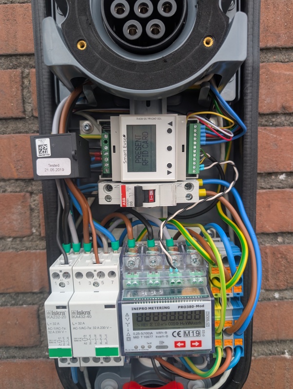

  • sandergar
rene037 schreef op vrijdag 27 juni 2025 @ 20:40:
Als het tussen het verzegelde deel en de hoofdschakelaar fout id grgasn kun je de netbeheerder daarop proberen aanbte spreken. Die twee aders langs elkaar bewegen terwijl er spanning op staat is idd niet prettig. En als het fout gaat heb je ook voorijdkosten...
Maar na de hoofdschakelaar omwisselen kan alrijd. Wel ff merken voor de nettigheid.
Na 6 jaar waarschijnlijk geen garantie meer :D
Mooie labels erbij :
Afbeeldingslocatie: https://tweakers.net/i/qzy3qn7KE-qluOcZ5bcpACnfo04=/fit-in/4000x4000/filters:no_upscale():strip_exif()/f/image/sqWSqPnd5ccufXEBzySFLG4c.png?f=user_large

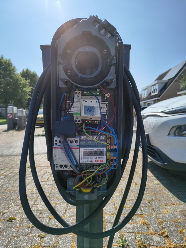

  • Laatst online: 19:09
Ik heb thuis een EVbox Homeline 3-fase (11kW) met vaste kabel, geïnstalleerd in 2019. Van de ene op de andere dag wil onze Tesla Model Y (2024) hier niet meer aan laden, terwijl die hiervoor altijd perfect functioneerde. De Tesla geeft een foutmelding dat de laadapparatuur niet wordt herkend.
Wat ik al heb ge-troubleshoot:
1. Ik heb de Tesla op 5 verschillende laadpalen uitgeprobeerd (openbaar en privé), met vaste kabel of met de losse kabel van de Tesla en hier geeft de auto geen enkel probleem.
2. Tesla heeft de auto uitgelezen en geeft aan dat het probleem waarschijnlijk bij de laadpaal ligt
3. Ik heb beide connectoren (laadpaal en Tesla) uitgebreid visueel geïnspecteerd op vuil of beschadigingen - niets afwijkends gevonden
4. Wij hebben ook een Renault Zoe uit 2020 en deze blijft zonder enig probleem laden op onze laadpaal.
Ik zit te twijfelen over de beste aanpak. Vanuit logisch redeneren lijkt de laadkabel/connector het meest onderhevig aan slijtage, dus het vervangen daarvan als eerste troubleshoot-stap lijkt mij het meest zinvol. Het lijkt me minder waarschijnlijk dat interne componenten van de laadpaal deze storing veroorzaken.
Hoe zien jullie dit? Ik besef dat het enigszins koffiedik kijken is, maar alle input is welkom!
  • mukky
  • Laatst online: 28-10 17:29
BounceCloud schreef op zaterdag 28 juni 2025 @ 13:23:
Je zou de weerstand tussen PP en aarde eens kunnen meten in de laadstekker. Als deze afwijkt (bijv. door water of weerstand in de connector) kan de Tesla weigeren en een andere auto die minder kieskeurig is hierop wel gewoon gaan laden.

  • BounceCloud
mukky schreef op zaterdag 28 juni 2025 @ 14:08:
2,14 kΩ :/ Ik begrijp uit IEC 62196-2 dat dit ongeveer 220Ω mag zijn. Flinke afwijking. Wel gek dat de Zoe bij een dergelijk grote afwijking nog wel gewoon laad.
Het probleem speelt al +/- 4 weken dus vocht sluit ik wel aardig uit, want genoeg droge dagen gehad waarbij dit vocht geen probleem zou moeten spelen.

  • mukky
BounceCloud schreef op zaterdag 28 juni 2025 @ 15:34:
Dank voor je tip :) Ik ga bedenken wat een volgende handige stap is.
Stekker openschroeven en de weerstand vervangen :)
  • dingo35
dingo35
@BounceCloud Als je een 11kW (3x16A) installatie hebt, moet de weerstand 680 ohm zijn.
220 ohm is voor 32A; of heb je een 32A kabel aan een 16A installatie hangen? Niet echt raadzaam!

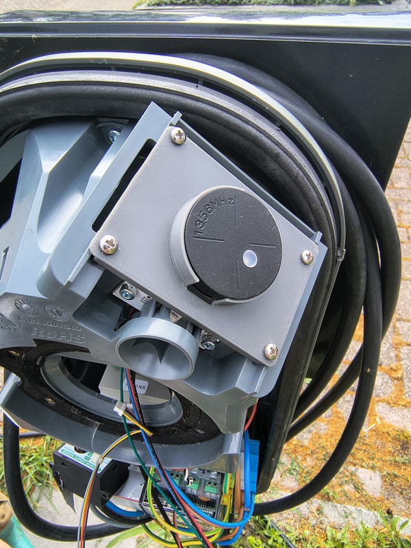

Een kleine update gedaan aan de paal:
* C2 relais toegevoegd, soms komt laden op één fase beter uit als de thuisaccu ook aan het laden is (zit op L2)
* RFID reader + zelf ontworpen adapter plaatje (bij interesse kan ik het design even online zetten, net als de DIN adapter)

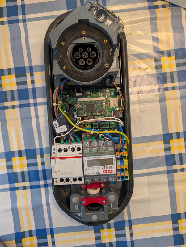

Met dank aan alle input uit dit topic heb ik afgelopen week ook een Newmotion Home Advanced 2.1 tot SmartEVSE laadpaal omgebouwd. Alles zonder 3D-prints, met een paar schroevendraaiers, een boormachine, een vijl en een klein metaalzaagje.
Het avontuur begon met het strippen van een paal van Marktplaats die om onbekende redenen niet meer functioneerde. Deze had volgens de verkoper altijd binnen gehangen dus ziet er nog zo goed als nieuw uit.
Afbeeldingslocatie: https://tweakers.net/i/lxq0pOCEL-KeouUMxyhj8w33AZM=/x800/filters:strip_icc():strip_exif()/f/image/XuFVg2duPfX9I0S0m5Apll6r.jpg?f=fotoalbum_large
Na het strippen van de paal, het toevoegen van de Iskra relais en het knutselen van twee latjes om een DIN-railtje van AliExpress te monteren was dit het resultaat. De extra DIN-rail is op zijn kant geplaatst, omdat op die manier alle bestaande bedrading niet hoefde te worden vernieuwd of verlengd.
Afbeeldingslocatie: https://tweakers.net/i/3L-FrqrZpBh5TwwNwfbit9IllVc=/x800/filters:strip_icc():strip_exif()/f/image/p1EjGnxD6bMgzhnaczDbTGZo.jpg?f=fotoalbum_large
Voor de RFID lezer hebben we het bestaande printplaatje verwijderd van het stukje plexiglas waarop het zat gemonteerd en er een gat in geboord voor de kabel van de nieuwe. De nieuwe lezer voor de SmartEVSE wordt op z'n plek gehouden met op maat geknipte dubbelzijdige tape. Op dezelfde foto zie je dat we het "bakje" waar origineel de status-LED in was gemonteerd hebben verwijderd m.b.v. een ijzerzaagje en een vijl om het kunststof glad af te werken. Uit het deksel van de paal hebben we voorzichtig het glaasje losgebroken zodat daar precies de SmartEVSE drukknop in paste, nadat we de uitstekende kanten van de meegeleverde moer hadden afgevijld.
Afbeeldingslocatie: https://tweakers.net/i/QpBEYpRwQun-YD2N7fUqfzjBdrk=/800x/filters:strip_icc():strip_exif()/f/image/LCOv0Ca650dyN3IT8yhI7Epy.jpg?f=fotoalbum_large
In de Newmotion paal zat al een residual current monitor, maar helaas met een ander soort kabeltje. Gelukkig kon ik het juiste kabeltje van Stegen krijgen. Naast de al genoemde componenten heb ik ook een B6 (6A, B uitschakelkarakteristiek) installatieautomaat geïnstalleerd zodat de SmartEVSE op een veel lager vermogen afgezekerd is. Mogelijk vervang ik die nog voor een B1 of B2, die waren helaas op het moment van bestellen niet leverbaar.
De bediening van de Inepro meter is niet heel gebruiksvriendelijk, maar uiteindelijk was het niet moeilijk om deze op de juiste instellingen te zetten voor de SmartEVSE, bij mij met modbus adres 12. De configuratie van de meter was beveiligd met de standaard pincode '0000'. Het een aantal keren invoeren daarvan met de aanraakknoppen om de configuratie aan te passen koste nog de meeste tijd omdat ik de Inepro handleiding en SmartEVSE documentatie niet snel genoeg kon lezen. Gelukkig is dat als je het doorhebt niet ingewikkeld en maar een eenmalige stap.
Alles gemonteerd, ziet de laadpaal er van binnen nu zo uit:
Afbeeldingslocatie: https://tweakers.net/i/7wOdMXeZjqhXI4Bs0PCxwDfW464=/x800/filters:strip_icc():strip_exif()/f/image/iEzONlhVv2WhYrqgLz7MiNwN.jpg?f=fotoalbum_large
Momenteel doe ik load-balancing door iedere seconde nieuwe P1 waarden te sturen middels de REST API. Ik heb een simpel programmaatje geschreven dat continu mijn Smart-Stuff P1 Ultra met DSMR-API uitleest en de data doorstuurt naar de SmartEVSE. In de nabije toekomst wil ik dat via modbus doen. De P1 Ultra heeft namelijk een modbus RS485 uitgang en vertaalt daarop P1 berichten naar Modbus. Je kunt kiezen uit het emuleren van verschillende typen meters. De P1 Ultra is ongeveer net zo duur als een Sensorbox en is dus ook een P1 lezer voor toepassingen zoals Home Assistant. Daarom heb ik alvast twee UTP-kabels getrokken (momenteel nog niet aangesloten). De ene voor modbus, de andere voor potentieel een netwerkverbinding in de toekomst en omdat twee kabels trekken bijna net zoveel moeite kost als één. De Newmotion heeft twee doorvoeren die specifiek voor UTP bedoeld zijn.
(na het maken van de foto zijn de twee open montagegaten uiteraard gebruikt en afgedicht)

Aangesloten en met de kap erop, ziet de paal er nu zo uit. Met de knop kan de paal wisselen tussen Smart en Solar mode. Op de RFID-lezer heb ik al onze laadpassen ingeleerd om de paal te kunnen activeren. De kabel en kabeldoorvoer worden nog netter afgewerkt.
Het niet kunnen lezen van het schermpje is geen belemmering: Afgezien van voor de initiële configuratie, kan sinds v3.8 alles ingesteld en uitgelezen worden via de web interface. De kleuren van de RGB knop geven daarnaast voldoende informatie over de status van de paal bij dagelijks gebruik, net zoals een openbare paal op straat.

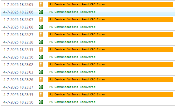

  • Cullyn1985
Cullyn1985 schreef op zaterdag 5 juli 2025 @ 12:38:
Dan ga ik voor de splitter met ingebouwde versterker. Bedankt voor alle tips! Ter lering en vermaak zal ik de resultaten hier plaatsen over enkele dagen
UPDATE 5-7 19:30 uur
Ik heb via HomeWizard.com de actieve P1 splitter besteld. Thanks Robert-Jan voor de tip.
Maandag binnen, dan waarschijnlijk ook gelijk montage en eerste ervaringen. Wordt vervolgt.
UPDATE 10-7
Sinds de installatie van de P1 splitter met ingebouwde versterker heb ik geen (gewoon helemaal nul!) errors meer op het P1 signaal gehad.
Dus het mag zeker gezegd worden dat dit super goed helpt!
