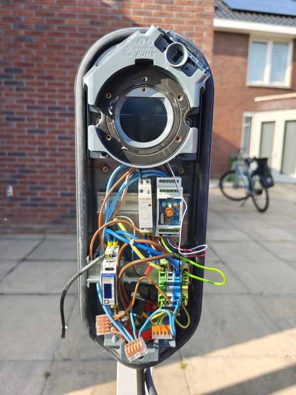

Ik vond het best wel spannend om de 11 jaar oude EVBox open te maken en de SmartEVSE te plaatsen.
Gewoon de (summiere) tekst gevolgd en de plaatjes goed bekeken. Foto's genomen van de oude situatie.
Tot mijn verbazing werkte alles in een keer.

Nou mijn newmotion laadpaal gaf de laatste tijd ook een hoop frustratie dus het was tijd om dit ding om te bouwen. Ik heb gekozen voor de meest budget vriendelijke manier, namelijk met het meeste spul van de Aliexpress. :P
Totale kosten tot nu toe; 63 euro van Aliexpress en de rest had ik nog liggen.
Dit is de eerste fase van de ombouw. Wat je minimaal nodig hebt;
https://nl.aliexpress.com...cmS5&gatewayAdapt=glo2nld Dit is de EVSE controller deze komt ook met de RFID lezer + 2 passen. Deze controller checkt wel of er daadwerkelijk aarde is. Dus heb je een oude woning met alleen fase en nul dan gaat dit niet werken vrees ik.
Verder heb ik ook de RCMU klem erbij gedaan. Dit is een lekstroom/aardstroom beveiliging. Dit hoeft volgens mij niet maar ik heb liever dat er al afgeschakeld word bij 6ma lekstroom dan dat de aardlek eruit gaat (20ma volgens mij).
https://nl.aliexpress.com...cmS5&gatewayAdapt=glo2nld Dit is het relais. Ik heb gekozen voor 25 ampere gezien ik toch niet met meer dan 16 ampere laad.
Verder heb je een stukje DIN Rail nodig en ik heb een plaatje ijzer voor gebruikt om het spul op de juiste hoogte te krijgen. Verder heb je wat draden nodig en WACO klemmen.
Verder heb ik de kilowatt uur meter laten zitten deze zou Modbus ondersteuning moeten hebben wat de ETEC controller ook heeft. Dit word deel 2 van de ombouw. Dat word uigebreid met een modbus controller met een Wemos mini zodat ik de laadpaal aan Home assistant kan koppelen. Dit spul heeft nog een voeding nodig dat moet er dus ook komen. En een indicator LED komt er ook nog in.
En een waarschuwing; begin hier alleen aan als je wel enigszin verstand hebt van elektriciteit (en ja dit kan zeker netter wat je op de foto ziet) >:)
Afbeeldingslocatie: https://tweakers.net/i/V1KUiIdo_2bdh_uC8hw7L3_xPxI=/x800/filters:strip_icc():strip_exif()/f/image/yB955rAdWA86t5jUQ2leqwX6.jpg?f=fotoalbum_large

Goed bezig dat je die Newmotion nieuw leven in wilt blazen. (y)
Wat zijn die componenten indrukwekkend goedkoper dan de bekende merken zeg. Ik durf dat toch niet aan. :|

  • johan89
  • Laatst online: 11-02 09:35
Een maand of twee geleden is mijn NewMotion laadpaal omgebouwd m.b.v. SmartEVSE. Sindsdien werkt het laden met mijn Tesla Model 3 LR perfect, behalve dat bij de laadgrens (80%) er een communicatiefout optreedt tussen de laadpaal en de auto. Het probleem is gereproduceerd met de Tesla van een vriend van mij en lijkt dus aan de laadpaal te liggen. Dit zorgt ook dat gepland laden of voorverwarmen aan de laadpaal niet goed werkt. Heeft iemand een idee waar dit aan kan liggen?
Afbeeldingslocatie: https://tweakers.net/i/Q0MRbOctnICYwl_Pp7iZyZLSZmk=/x800/filters:strip_exif()/f/image/pVNxOSphIrsCgDCyW9IWDBwp.png?f=fotoalbum_large

johan89 schreef op zondag 22 juni 2025 @ 21:27:
Mijn Model 3 laad zonder problemen aan mijn SmartEVSE. Ook met planning.
Heb je zo een low power relais dat blijft hangen?

  • johan89
Driehoek schreef op zondag 22 juni 2025 @ 22:11:
Intussen contact met Stegen, en die geven inderdaad dat het ESB relais dat standaard in een NewMotion Lolo zit niet geschikt is voor Smart EVSE. Bedankt voor het meedenken allen en mogelijk heeft iemand in de toekomst iets aan deze informatie. :)
