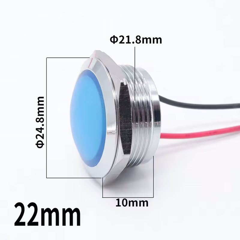

  • benthouse
  • Laatst online: 15-11 16:27
Driehoek schreef op maandag 2 juni 2025 @ 11:03:
Heeft er iemand nog tips voor RGB LEDs voor de smartEvse? Ik gebruik momenteel de knop van Stegen maar iets wat wat groter is en buiten in/op de paal kan zou fijn zijn.
ik heb zelf deze besteld; is alleen een verlichte ring in 3 kleuren is onafhankelijk van common Anode of common cathode. Ik gebruik de drukknop functie
Ik heb dit zojuist gevonden op AliExpress: €2,46 | 16/19/22/25/30Mm Met Draden Korte Slag Waterdichte Metalen Drukknop Schakelaar 1no Momentary Self Reset Led Licht 3-6V 12-24V Husa
https://a.aliexpress.com/_Ex7942I

  • sandergar
  • Laatst online: 09-11 01:45
benthouse schreef op maandag 2 juni 2025 @ 20:51:
ik heb zelf deze besteld; is alleen een verlichte ring in 3 kleuren is onafhankelijk van common Anode of common cathode. Ik gebruik de drukknop functie niet.
https://nl.aliexpress.com...878&gatewayAdapt=glo2nld[
Je URL werkt niet!
2.730 Wp Enphase Zuid 30°, 4.450 Wp Enphase Noord 30° | Smart EVSE laadpaal | Victron Multiplus II 48/5000/70 3 Fase | 45kWh PylonTech Pelio accu
  • benthouse
Aangepast. Foto is wel van enkele maanden terug maar geeft een beeld.

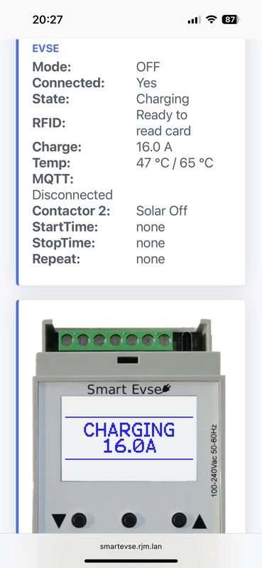

  • RonJ
  • Laatst online: 21:34
dingo35 schreef op maandag 2 juni 2025 @ 20:01:
@Adze @RonJ Kunnen jullie je /settings even uploaden dan kan ik morgen gericht zoeken...
Tijdens het laden
{"version":"v3.8.2","serialnr":xxxx,"mode":"OFF","mode_id":0,"car_connected":true,"wifi":{"status":"WL_CONNECTED","ssid":"xxxxx","rssi":-41,"bssid":"xxxx"},"evse":{"temp":47,"temp_max":65,"connected":true,"access":0,"mode":1,"loadbl":0,"pwm":272,"custombutton":false,"solar_stop_timer":0,"state":"Charging","state_id":2,"error":"None","error_id":0,"rfid":"Ready to read card","rfid_lastread":"0000"},"settings":{"charge_current":160,"override_current":0,"current_min":6,"current_max":16,"current_main":25,"current_max_circuit":16,"current_max_sum_mains":0,"max_sum_mains_time":0,"solar_max_import":0,"solar_start_current":6,"solar_stop_time":20,"enable_C2":"Solar Off","mains_meter":"Eastron3P","starttime":0,"stoptime":0,"repeat":0,"lcdlock":0,"lock":0,"cablelock":0},"mqtt":{"host":"","port":1883,"topic_prefix":"SmartEVSE","username":"","password_set":false,"status":"Disconnected"},"ocpp":{"mode":"Enabled","backend_url":"wss://ocpp.tapelectric.app/","cb_id":"SmartEVSE-","auth_key":"","auto_auth":"Disabled","auto_auth_idtag":"","status":"Connected"},"home_battery":{"current":0,"last_update":0},"ev_meter":{"description":"InvEastrn","address":16,"import_active_power":10.19999981,"total_kwh":3809.600098,"charged_kwh":23.39999962,"currents":{"TOTAL":445,"L1":149,"L2":148,"L3":148},"import_active_energy":3809.600098,"export_active_energy":0},"mains_meter":{"import_active_energy":8793.900391,"export_active_energy":4415.200195},"phase_currents":{"TOTAL":441,"L1":155,"L2":118,"L3":168,"last_data_update":1748888849,"original_data":{"TOTAL":441,"L1":155,"L2":118,"L3":168}},"backlight":{"timer":119,"status":"ON"},"color":{"off":{"R":0,"G":0,"B":0},"normal":{"R":0,"G":255,"B":0},"smart":{"R":0,"G":255,"B":0},"solar":{"R":255,"G":170,"B":0},"custom":{"R":0,"G":0,"B":255}}}
Daarna losgehaald van de auto (ter volledigheid):
{"version":"v3.8.2","serialnr":xxxx,"mode":"OFF","mode_id":0,"car_connected":false,"wifi":{"status":"WL_CONNECTED","ssid":"xxxx","rssi":-38,"bssid":"xxx"},"evse":{"temp":48,"temp_max":65,"connected":false,"access":0,"mode":1,"loadbl":0,"pwm":1024,"custombutton":false,"solar_stop_timer":0,"state":"Ready to Charge","state_id":0,"error":"None","error_id":0,"rfid":"Ready to read card","rfid_lastread":"0000"},"settings":{"charge_current":160,"override_current":0,"current_min":6,"current_max":16,"current_main":25,"current_max_circuit":16,"current_max_sum_mains":0,"max_sum_mains_time":0,"solar_max_import":0,"solar_start_current":6,"solar_stop_time":20,"enable_C2":"Solar Off","mains_meter":"Eastron3P","starttime":0,"stoptime":0,"repeat":0,"lcdlock":0,"lock":0,"cablelock":0},"mqtt":{"host":"","port":1883,"topic_prefix":"SmartEVSE-xxxx","username":"","password_set":false,"status":"Disconnected"},"ocpp":{"mode":"Enabled","backend_url":"wss://ocpp.tapelectric.app/xxx","cb_id":"SmartEVSE-xxx","auth_key":"","auto_auth":"Disabled","auto_auth_idtag":"","status":"Connected"},"home_battery":{"current":0,"last_update":0},"ev_meter":{"description":"InvEastrn","address":16,"import_active_power":0,"total_kwh":3822.600098,"charged_kwh":36.5,"currents":{"TOTAL":0,"L1":0,"L2":0,"L3":0},"import_active_energy":3822.600098,"export_active_energy":0},"mains_meter":{"import_active_energy":8807.599609,"export_active_energy":4415.200195},"phase_currents":{"TOTAL":40,"L1":15,"L2":11,"L3":14,"last_data_update":1748893540,"original_data":{"TOTAL":40,"L1":15,"L2":11,"L3":14}},"backlight":{"timer":87,"status":"ON"},"color":{"off":{"R":0,"G":0,"B":0},"normal":{"R":0,"G":255,"B":0},"smart":{"R":0,"G":255,"B":0},"solar":{"R":255,"G":170,"B":0},"custom":{"R":0,"G":0,"B":255}}}
En de weergaven tijdens het laden:
Afbeeldingslocatie: https://tweakers.net/i/yglugDHC6j8DXF8n7xHZ87LnJEI=/x800/filters:strip_exif()/f/image/h9uSgUmUOc46O0Np2KrS1qAf.png?f=fotoalbum_large
All-electric.

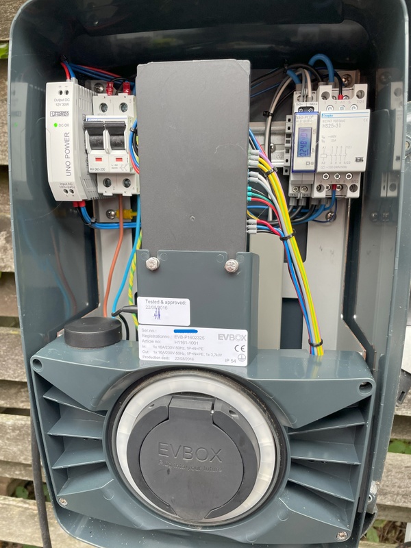

  • oNNoZeLe
  • Laatst online: 13-11 10:37
mijn ouders hebben een EVbox laadpaal die naar recente berichtgeving over een paar maanden niet meer werkt.
Is deze om te bouwen of kunnen ze beter een andere kopen?
Afbeeldingslocatie: https://tweakers.net/i/dCUNWEDxJdKb80Zj9NVZRnmqB5M=/x800/filters:strip_icc():strip_exif()/f/image/0rf16qCsWCcE7pXaO1QXgTjr.jpg?f=fotoalbum_large

Tijdje geleden heb ik ook een EVBox omgebouwd met een SmartEvse v3. De inhoud ziet er redelijk hetzelfde uit op 1 fase na, die van mij is 3 fase. De energiemeter zal alleen niet werken met andere oplossingen denk ik, die praat proprietary S-Bus protocol van Saia. Het Relais, de solonoid en de LEDs werkte bij mij allemaal prima met een SmartEvse.

  • riberts
  • Registratie: Juli 2013
  • Laatst online: 20:45
oNNoZeLe schreef op vrijdag 6 juni 2025 @ 09:19:
ik heb de 3 fase variant met vaste kabel omgebouwd naar een smartevse V3.
Zorg alleen voor goede materialen omdat er wel hoge stromen lopen.
verder is het makkelijk om te bouwen, mijn ouders hebben er ook nog een, die ga ik ook ombouwen over een paar maanden.
volgens mij is het gene wat je nodig hebt, de smartevse, energiemeter(van marktplaats gehaald), DC/AC Residual Current Sensor, draad, adereindhulzen, tang om deze te knijpen.

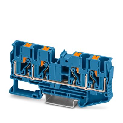

  • Andrehj
Flumer schreef op vrijdag 6 juni 2025 @ 12:53:
Ik ben van plan massieve draad (de grondkabel) te verbinden met flexibele draad (evt met adereindhuls). De 221-613 lijkt de makkelijkste oplossing en te koop bij hornbach, bedankt daarvoor!
Die Wago klemmen (die ik tot een jaar of zo geleden ook veel gebruikte) hebben best veel nadelen:
  • Je hebt een extra beugel nodig om ze op een dinrail te bevestigen.
  • Op een dinrail heb je altijd ruzie met de naastliggende component als de hendeltjes wilt openen om een draad los te halen of te bevestigen.
Daarom gebruik ik bij montage op een dinrail nu steeds de PT Quattro klemmen van Phoenix. Verkrijgbaar in 2.5 mm² (voor de meeste toepassingen) of 6 mm² (beter voor de dikke kabels van een laadpaal).
Bijvoorbeeld deze:
Afbeeldingslocatie: https://caas.phoenixcontact.com/caas/v1/stable/media/217746/full/b408?format=jpg
https://www.phoenixcontac...m-pt-6-quattro-bu-3212947
(uiteraard ook verkrijgbaar in grijs voor de fasen en met diverse accessoires, als eindplaten en doorverbinders)
Dat werkt echt veel mooier.
  • m.eddy
  • Laatst online: 18:12
Andrehj schreef op zaterdag 7 juni 2025 @ 10:00:
Bijvoorbeeld deze:
Deze klemmen zijn ook ideaal om meerdere doorsnedes te combineren. Bv doorverbinden 6mm2 voor laad circuit en afsplitsen naar dunnere kabel voor voeding SmartEVSE.
  • Andrehj
m.eddy schreef op zaterdag 7 juni 2025 @ 10:24:
Dat klopt, maar dat lukt met de Wago's 221 ook wel.

Ik (nouja, de vrouw toevallig) 2 keer gehad dat de kabel vergrendeld blijft in de socket van de SMART Evse. Vandaag nog met versie 3.7.4. De keer ervoor draaide ik nog 3.6.x. Ik zet er nu 3.8.3 op. Wat ik zag is dat de smart evse nog steeds zegt Connected = Yes. dit blijft hij zelfs na een reboot doen. Uiteindelijk zelfs de EVSE uitgezet en weer aangezet. nog niet los laten. Toen de auto er aan en toen begon hij wel met laden. (Want ook dat wilde hij niet doen, hij ging steeds terug naar charging stopped.)
Kortom, beetje vaag maar ik weet ook niet hoe ik dit moet debuggen, mocht deze situatie zich voordoen, aangezien er niet standaard een debug versie draait. Het gaat dus erg vaak goed, maar nu 2 keer niet en ik heb hem nu al een jaar.

Ferrox1 schreef op zondag 8 juni 2025 @ 16:17:
Je probleem is dat hij je EV als connected blijft zien, het niet ontkoppelen van de socket aan SmartEVSE zijde is daar een direct gevolg van.
(Check wel even of je Cable Lock niet aangevinkt hebt staan in het web-dashboard).
Er is geen probleem in v3.7.4 bekend, dus dan heb je een hardware/aansluit probleem. Check / meet de CP pin en de PE aansluiting.
Als je de debug versie flashed kun je via telnet je debug messages zien.
Ik denk dat dat iets met hardware is.
Wellicht slechte CP draad? Lek naar aarde?
Ik heb ook ergens iemand gehoord over interferentie met omvormer van zonnepanelen.
Of je hebt een smartevse unit met een slechte component, dan moet stegen helpen.
Software lijkt me uitgesloten, niemand heeft dit issue (volgens mij)

Stefannn schreef op zondag 8 juni 2025 @ 20:42:
Het is me nu 2 keer overkomen heel het afgelopen jaar. Het enige wat ik mogelijk gelijk is aan de situatie dat er een smart start moment gepland staat in de EVSE. De vorige keer was zeker 4 maanden geleden, dus dat weet ik niet 100% zeker meer.
De vrouw is gaan rijden en ik liet de kabel maar in de socket zitten aan de muur. Vervolgens ingeplugd en niet willen laden. Daarna de evse spanningsloos gemaakt, en toen wel willen laden.
Ik zal de zaak eens doormeten (ik moet er binnenkort toch aan gaan knutselen om er een publiek beschikbare paal van te maken). Wat ik vreemd vind is dat als juist alle verbindingen verbroken zijn, dit probleem optreed. Zou bij slecht contact eerder andersom verwachten, dus juist geen voortuig zien terwijl die wel aangesloten zit of inderdaad niet wil laden. Maar dat als ik de stekker loshaal bij de auto, en de EVSE nog steeds een auto "ziet" vind ik dan apart.

Ferrox1 schreef op zondag 8 juni 2025 @ 20:54:
De smartevse (en elke laadpaal) zet via een weerstand 12 volt op de CP pin.
De auto trekt die met een weerstand naar massa om aan te geven dat hij “connected” is, dan staat er op de CP pin 9 volt.
Dus als je ergens een lekstroom tussen CP en massa in je kabel of smartevse hebt dan blijft de boel op connected staan.
“Smart start” is wel iets dat ik nooit gebruik. En wellicht (??) sowieso niet veel mensen. Dus wie weet is daar toch een software probleem,

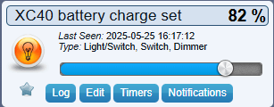

Ik heb de Volvo plugin en kan daarmee het laadpercentage lezen.
In domoticz stel ik een gewenst laadpercentage in en er wordt automatisch geladen nav de waarden van P1 teruglevering. Ik kan manual laden inschakelen met EVSE Main en dat overruled de auto modus.
Afbeeldingslocatie: https://tweakers.net/i/kNi4YjA02BaodLPkYIJ5lvwWzDU=/fit-in/4000x4000/filters:no_upscale():strip_exif()/f/image/lDZx6ggmY9GDIXUVkru2SvPk.png?f=user_large

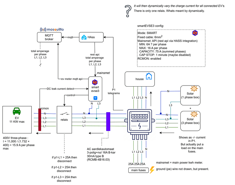

Afbeeldingslocatie: https://tweakers.net/i/xJKgTzzLLBRDMh2ITXsMOK-S4h4=/800x/filters:strip_exif()/f/image/iWy2hVgVPwU1jstI0Z4pUE0T.png?f=fotoalbum_large
Alle spullenboel heb ik klaarliggen.
Vooralsnog eerst ff een diagram gemaakt.
Voorlopig doel:
1: maximaal laden, geen beperking;
2: bescherm de hoofdzekeringen. Doordat huisbelasting onbekend is, moet de smartEVSE ingrijpen bij een te hoog afgenomen vermogen.
3: minder belangrijk; het afgenomen vermogen van de EV via de smartEVSE naar een mqtt broker waarna die in een influxdb kan worden opgeslagen.
Een paar dingen m.b.t. smartEVSE zijn me nog niet duidelijk.
1. Hoe wordt er dynamisch geregeld?
In mijn optiek schakelt het relais uit bij te hoge afname (althans dat hoop ik). Of wordt het op één of andere manier toch dynamisch teruggeschakeld naar bijv. 10A? Al naar gelang wat het verbruik vanuit het huis is.
De smartEVSE heeft geen "weet" van de oplaadunit in de EV.
2. Schakelt het laad-relais weer in als de stroomafname vanuit het huis is afgenomen?
3. Wat gebeurt er als de P1-informatiestroom stopt? Bijv. doordat de HomeAssistant is gecrasht oid.
Als je dan toch kunt laden, kan het goed misgaan doordat de smartEVSE dan niet weet wat de opgenomen totale stroom is.
Heb voor de zekerheid toch ook maar een AC aardlekautomaat geplaatst. Weet niet op die rcmon ook ingrijpt op AC lekstroom.
Klopt mijn opzet-diagram een beetje? Of heeft iemand ervaringen/adviezen n.a.v. een soortgelijke opzet?

Erg net diagram :)
1: Aangezien je via HA de P1 informatie doorstuurt naar de SmartEvse weet die dus nu precies wel wat de totale belasting is van de fases, en zal daar dynamisch op reageren, door tegen de auto te vertellen dat er op bepaalde momenten met minder vermogen geladen zal moeten worden.
2: Het relais wordt alleen maar uitgeschakeld als het laden volledig stopt, en dat gebeurt pas als het maximaal mogelijk te laden vermogen onder de 6A komt, of als de auto klaar is met laden.
3: Als je op SMART laad, waarbij de smartevse dus rekening houd met de belasting van je hoofdzekeringen wil de smartevse iedere 10 seconden informatie ontvangen vanuit MQTT. Komen deze berichten niet meer, dan zal het laden automatisch stoppen en zal het relais uitgeschakeld worden.
Wat bedoel je eigenlijk precies met:
Doordat huisbelasting onbekend is....
Home Assistant | 3x🔋Marstek Venus E V3.0 | ☀️ 2900 Wp | 🚗 Tesla Model 3 RWD 2024
  • borisvanes
  • Laatst online: 18-07 00:29
adjego schreef op dinsdag 10 juni 2025 @ 13:42:
Erg net diagram :)
Aha, nu zie ik dat de CP (Control Pilot) inderdaad via een PWM signaal de EV aanstuurt. Dit gaat via een protocol dat in iedere EV met type2 identiek is. Is dat IEC 61851 of OCPP?
De huisbelasting is onbekend. Wasmachine, droger, oven.... wanneer die ingeschakeld worden is onbekend.
Maar eh....
Als ik de max per fase kan opgeven... en zet die op 16A, als de woning op bijv. L1 15A trekt, dan trekt die hoofdzekering het van L1 niet meer. De totale capacity is immers per 3 fasen, nml 75A.
Hoe detecteerd de smartEVSE dat dit geen goede combo is en de laadstroom drukt?
  • adjego
  • Laatst online: 21:55
borisvanes schreef op dinsdag 10 juni 2025 @ 15:16:
Maar eh....
Je weet idd niet het verbruik van de apparaten los, maar je meet wel je slimme meter uit. Die registreert de belasting per fase (dsmr 4.0 en hoger). Aangezien je al aangeeft heb je max 75A tot je beschikking, dus per fase 25A. Je kunt dus de current van de mains instellen op 25A, en het laden bijvoorbeeld op 16A per fase. Hiermee kun je met 11 kw laden, en zal de smartevse rekening houden als er een andere grote verbruiker op een fase wordt aangezet, dat stel die fase een belasting heeft boven de 25A, dan wordt de auto via het CP signaal geïnstrueerd om langzamer te laden. Je hebt met 16A per fase nog 9A over op de fases.
