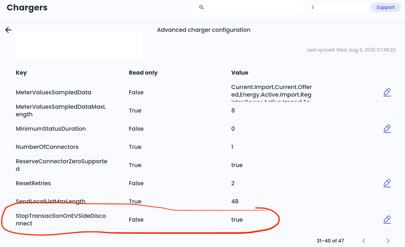

Ik gebruik de SmartEVSE met OCPP naar TapElectric. Nu kwam ik laatst erachter dat wanneer ik de kabel uit mijn auto loskoppel zonder de rfid van de paal te gebruiken om de sessie te stoppen, dat mijn paal dan binnen TapElectric niet terug naar beschikbaar gezet werd, en daarmee ook niet binnen de app te gebruiken is. Wanneer ik met rfid mijn auto weer loskoppel dan werd de paal wel mooi beschikbaar gemarkeerd zodra ik de kabel uitplug.
Nu heb ik even zitten kijken en wordt nooit een status FINISHING gestuurd in mijn niet goed werkende casus. Volgens de OCPP 1.6 specificatie zou een paal ook gewoon van SuspendedEv naar Available mogen switchen.
TLDR: Ik ga maar eens contact opnemen met tap electric dat hun backoffice niet lijkt te reageren zoals het hoort vanuit OCPP 1.6

  • RonJ
Robbiedobbie schreef op woensdag 6 augustus 2025 @ 12:15:
Dat is een setting in de TapElectric portal die meen ik standaard uitstaat. Dit is onder Advanced Charger Configuration te vinden:
Afbeeldingslocatie: https://tweakers.net/i/KtsM0aVFDmSBlm3A-0Eny1arrXI=/800x/filters:strip_exif()/f/image/bpvgyxiBewZvF7EXfizSJorY.png?f=fotoalbum_large.
Afbeeldingslocatie: https://tweakers.net/i/saB13whUrn7TdyLEBcgaiotFCqw=/800x/filters:strip_exif()/f/image/RZPaiD7wQ5cpIzUdQ6sGKCct.png?f=fotoalbum_large
[ Voor 10% gewijzigd door RonJ op 06-08-2025 13:41 ]

  • Robbiedobbie
  • Laatst online: 15:42
RonJ schreef op woensdag 6 augustus 2025 @ 13:39:
[Afbeelding].
Die staat bij mij al op true (volgens mij ook in de default config). De transaction stopt ook netjes, echter de availability status van tap electric volgt niet de status die smartevse netjes terug stuurt. (In de berichten log zie je dat die netjes available gezet wordt nadat er tijdens het loskoppelen eerst naar 'SuspendedEv' status geschakeld wordt)

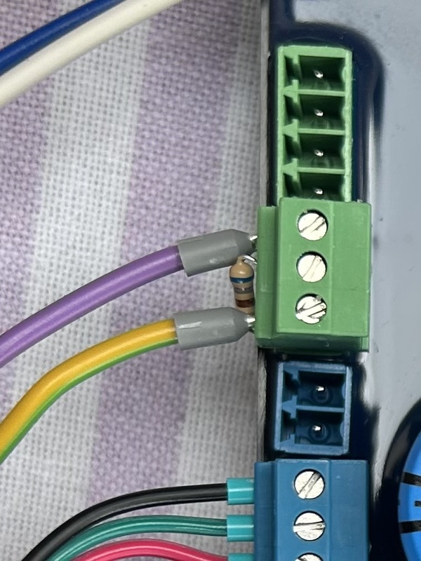

Ik heb hier een 10 jaar oude laadpaal van LS24 met een type 1 stekker (1 fase 3,7 kW) eraan voor onze oude Leaf. Nu wil ik deze ombouwen naar type 2 voor onze nieuwe leaf (dus ook 1 fase 3,7 kW) maar men zegt dat de interne hardware hier niet mee overweg kan. Ik kan hier niks over gevonden krijgen online, ongetwijfeld zijn mijn zoekopdrachten niet goed.
Heb hier de kast en de stekker losgehaald en de kabel is een standaard 4G2,5 mm² waarvan 1 ader gebruikt wordt gebruikt voor vrijgave signaal, verder niks.
Hoe zit dat met type 2? Wie kan/wil me op weg helpen?
Alvast dank voor de moeite!
EDIT: Zojuist deze pagina gevonden: https://sot.nl/2021/06/02...-1-vervangen-door-type-2/
Blijkt een kwestie te zijn van een nieuwe type 2 connector en een weerstand plaatsen.
[ Voor 13% gewijzigd door plieshout op 07-08-2025 11:18 ]

  • Robbiedobbie
plieshout schreef op donderdag 7 augustus 2025 @ 11:10:
Goedemorgen heren,
Type 2 heeft in principe voor 1 fase ook genoeg aan zo'n kabel. Voor zover ik weet zit het voornaamste verschil in de PP lijn bij type 2.
Maar waarom de moeite doen om zo'n oude laadpaal om te bouwen. Is het niet makkelijker om een adapter te gebruiken? Als de oude leaf blijft dan heb je sowieso al een adapter nodig om die nog te blijven laden als je de laadpaal ombouwt.
  • plieshout
  • Laatst online: 20-11 13:15
De oude Leaf is op en gaat na ruim 10 jaar en 200.000 km plaats maken voor een nieuwe Leaf. Dus geen type 1 stekker meer nodig.
Ombouw valt mee, heb nu voor 43 euro een stekker en weerstand besteld, is 10 minuten werk om om te zetten en weerstand te monteren.
Ik had al zo'n vermoeden dat het wel ging, maar de laadpaalbedrijfjes zeggen allemaal dat ombouw van type 1 naar type 2 niet gaat en verkopen graag een nieuwe laadpaal die minimaal 500 euro kost.

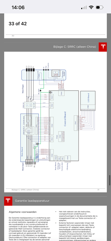

Ik heb een Smart EVSE ingebouwd in een Tesla wall connector behouzing en de stekker en kabel behouden. Als ik het goed heb was dit een gen2 wall connector. Nu werkt alles naar behoren maar is er 1 ding wat ik maar niet werkend krijg en dat is de remote charge port knop van de Tesla kabel+stekker.
Volgens deze info zou de rode draad +3.3v en de - naar aarde de knop in de stekker spanning moeten geven:
Afbeeldingslocatie: https://tweakers.net/i/MsHgwnNWjHh_8qk1orxr71vzipY=/x800/filters:strip_exif()/f/image/j2UZxvKKpNFMyPNfcfOqcHg3.png?f=fotoalbum_large
Bij Open EVSE geven ze aan dat de 5V voeding van de module met een paar diodes daar genoeg voeding voor zou moeten geven (andere kabel daarom referentie naar blauw):
Afbeeldingslocatie: https://tweakers.net/i/CxpxQqMRb368hiDx5Hig_EnqdhI=/x800/filters:strip_exif()/f/image/sbClnB6UJs2e4YTyvDSfHGG0.png?f=fotoalbum_large
Dit klopt ook met het aansluitschema dat Tesla zelf in de handleiding heeft staan:
Afbeeldingslocatie: https://tweakers.net/i/EUiImMSAEqs3WWWPEZVs4IwXjQs=/x800/filters:strip_exif()/f/image/86a1qqPCdemzQFZtPjI8BoZ2.png?f=fotoalbum_large
Nu heb ik de Smart EVSE 12V+ uitgang gebruikt en daarop een DCDC spanningsregelaar geplaatst, type:
https://www.conrad.nl/nl/...oud-1-stuk-s-2900415.html

  • mjvdzwet
  • Registratie: Mei 2016
TEst21234 schreef op vrijdag 8 augustus 2025 @ 11:00:
Een vraag omdat ik er zelf niet uitkom:
Hierop meet ik netjes 3.3V op de uitgang. Ook met een losse voeding geprobeerd, en beiden brengen geen beweging in mijn chargeport (Tesla Model X). Zie ik hier iets over het hoofd of kan ik nog iets anders testen?
Ik heb het werkend, je moet wel een telefoon of sleutel in de buurt hebben.
Ik heb de negatieve pool van de DCDC converter aan aarde hangen, dan de DC 3V3 op het juiste draadje.
Ik weet even niet meer welke kleur bij mij, heb de kabel een keer vervangen.
Ik weet wel dat je vlak naast de chargeport het knopje moet indrukken.
Ik heb overigens een Model 3 Highland.

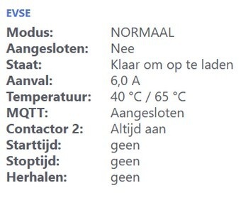

Energiefreak
Beste mensen, ik kom er maar niet uit.
Ik heb een laadkast gemaakt met de Smartevse icm dc controller
en de 2 magneetschakelaars. Ik maak geen gebruik van P1 of dergelijke.
Ik heb een vaste kabel en een weerstand van 680Ω tussen PP en PE
geplaatst.
Gisteren geladen over 3 fasen maar komt niet hoger dan 3 x 6 Ampère.
Hoe kan ik nu met 3 x 10 Ampère laden?
Wat en waar moet/kan ik dat instellen. Heb de Smartevse ook in HA hangen.
Daar werkt de stroomslider niet, maximaal 6 Ampère.
In de Smartevse (via IP address) zelf helpt "override" 6 Amp ook niet.
[ Voor 15% gewijzigd door con1 op 11-08-2025 09:23 ]
Ik ben niet gek, ik ben anders. Blij als een ei met mijn Hyundai Inster Pulse.
  • sandergar
  • Laatst online: 21-11 20:57
con1 schreef op maandag 11 augustus 2025 @ 09:17:
Met welke mode heb je geladen?
2.730 Wp Enphase Zuid 30°, 4.450 Wp Enphase Noord 30° | Smart EVSE laadpaal | Victron Multiplus II 48/5000/70 3 Fase | 45kWh PylonTech Pelio accu
  • Hmmbob
  • Laatst online: 19:53
Wat zijn de instellingen? http://[smartevse-IP]/settings

  • con1
  • Laatst online: 18:19
con1
Energiefreak
sandergar schreef op maandag 11 augustus 2025 @ 09:35:
Afbeeldingslocatie: https://tweakers.net/i/o3-OLbY5SqTe1tDjU3387wtIUJg=/fit-in/4920x3264/filters:max_bytes(3145728):no_upscale():strip_icc():strip_exif()/f/image/ZJVelObqt7vi5Z4L7O6glypb.jpg?f=user_large
Afbeeldingslocatie: https://tweakers.net/i/bIGHQk9LYLUAX64C0ZEGqBLYuUY=/fit-in/4920x3264/filters:max_bytes(3145728):no_upscale():strip_icc():strip_exif()/f/image/1ckRDGMY9sd8Do5IG8nZV8PH.jpg?f=user_large
Als ik override 6 Amp instel dan blijft de "aanvalsmode"op 6 Amp staan.

  • Hmmbob
con1 schreef op maandag 11 augustus 2025 @ 15:24:
Hmmbob schreef op maandag 11 augustus 2025 @ 09:35:
edit: of druk op "raw data" in de UI

  • sandergar
con1 schreef op maandag 11 augustus 2025 @ 16:45:
Het is wel een lappie tekst;
"evse": {
    "verbonden": onwaar,
    "state": "Klaar om op te laden",
Lijkt erop dat je auto niet aangesloten is of niet gedetecteerd wordt!
Dit moet zijn :
"evse": {
    "connected": true,
    "state": "Connected to EV",

De max stroom staat op 6A voor zover ik kan zien..

Driehoek schreef op maandag 11 augustus 2025 @ 19:19:
Maar daar gaat het om, ik geen idee hoe en waar ik dat kan wijzigen.
Ik heb sowieso in HA de Smartevse staan en ook middels MQTT.
Ik kan geen aanwijsbare instelling vinden om dat te wijzigen.

Ik heb een Evbox Homeline waar ik een smart evse in wil plaatsten voor simpel autostart laden zonder pasjes etc.
Echter las ik wat over de CP en vaste kabel 680 OHM.
Nu zie ik dat de (vaste laadkabel) CP met een weerstand van 680 tussen de aarde is aangesloten.
Hoe en is het mogelijk dit met de smart evse te doen? ik kon geen fotos zo snel vinden in het topic.

Phyt_ schreef op zondag 17 augustus 2025 @ 22:02:
foto van de huidige aansluiting:
bvd
Aha, als jouw kabel de PP draad doortrekt naar de kast en de 680 ohm niet in de stekker zit kan je dit gewoon weer op die manier aansluiten.
Voor de duidelijkheid, deze weerstand hoeft enkel tussen de PP en de aarde, niet in de SmartEVSE. Sommige laad controllers hebben ook deze zelfde weerstand nodig om te weten hoeveel stroom de kabel kan dragen.
Zover ik weet heeft de SmartEVSE deze aansluiting niet.

  • Phyt_
  • Laatst online: 22-11 21:32
timfin schreef op zondag 17 augustus 2025 @ 22:35:
Ik ben begonnen met het ombouwen van mijn lolo (Newmotion) laadpaal naar een smartEVSE configuratie, zoals velen hier op het forum :). Ik heb niet zoveel ervaring met electra, maar met alle info op dit forum (en hulp van chatGPT) durfde ik het wel aan.
Ik heb de smartEVSE (v3.8.5) en een Iskra contractor (beiden laatst bij Stegen gekocht) aangesloten. Dit wil ik hierna nog uitbreiden met een de RCS, een kWh meter en een Sensorbox, maar het testen van deze simpele configuratie werkt al niet. Verder heb ik een vaste kabel (dus CONFIG staat op 'Fixed') en heb ik al wel alle 3 de fases aangesloten.
Ik loop tegen het volgende probleem aan:
Als ik stekker in de auto doe, dan hoor ik wel een klik in de auto (Fiat 500e) en er branden eventjes groene lampjes, maar daarna geeft de auto meteen een fout en op de smartEVSE gebeurt niets, althans blijft staan in 'Ready to Charge'. Dus blijkbaar gaat er iets niet goed in de handshake.
Ik heb vervolgens een en ander doorgemeten:
  • De laadkabel lijkt in orde (elke draad gechecked en tussen PP en PE op de stekker meet ik netjes 220 Ohm: het is een 32A kabel)
  • Als de stekker niet in de auto zit, meet ik op de stekker tussen CP en PE 50V (dat zou 12V moeten zijn, maar ik begrijp dat mijn multimeter die blokpuls misschien niet helemaal goed kan meten?). En in het laadpunt meet ik tussen de CP uitgang op de smartEVSE en aarde hetzelfde, dus ook AC 50V.
  • De grondkabel vanaf mijn meterkast: L1-PE: 330V, L1-N: 330V, N-PE: 0V, dus de aarding is dan in orde?
Als ik de stekker in de auto doe, dan meet ik tussen de CP uitgang op de smartEVSE en aarde 0 volt. Dus hij valt naar 'state E', maar ik zou niet weten waarom 8)7 ...
Verder nog belangrijk om te weten. Mijn auto laad wel gewoon met een granny charger in een (ander) stopcontact. En mijn buurman heeft ook zijn auto even geprobeerd, maar dit gaf hetzelfde probleem.
Bijgevoegd een foto van mijn (nog) rommelige setup, en een schemaatje waarin de aansluitingen beter te zien zijn.
Hebben jullie enig idee wat het probleem kan zijn en wat ik kan testen?
Ik las ook iets van een Test modus van de smartEVSE, maar blijkbaar zit dat niet meer op mijn versie.
Mis je niet de aarde op de smart evse?
You know you ve played warcraft III too much when.... Your sitting next to a guy at the busstop waiting for a bus, and he stands up before the bus gets there, and you claim that hes map hacking
  • Phyt_
databeestje schreef op zondag 17 augustus 2025 @ 22:21:
Ok vreemd, in theorie is deze weerstand dan overbodig, aangezien het een vaste kabel is die heeft geen PP, alleen CP.(als ik de theorie goed heb begrepen)
Ik weet niet waarom dit zo is aangesloten op de Evbox.
Ik zal de CP kabel rechtstreeks aansluiten als ik volgende week de EVSE binnen heb zonder de weerstand om te testen, bedankt voor je reactie.
Wordt vervolgd
