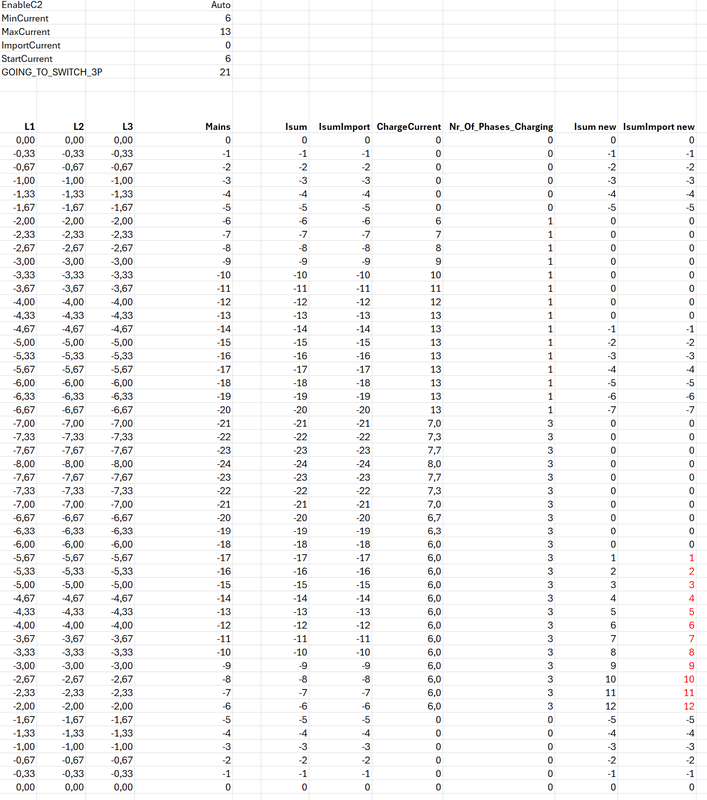

  • sandergar
  • Laatst online: 21-11 20:57
RonJ schreef op donderdag 21 augustus 2025 @ 11:00:
Zolang de timer loopt heb ik geen moeite met import (anders krijg je bij elke wolk een schakeling), maar daarna zou ie wel gewoon na de timer terug moeten schakelen naar 1P om "de nul te houden". De nul houden is namelijk nou net waar Solar mode voor is imho.
Er komt pas een timer bij Solar 3P laden als er meer dan 12A uit het net gehaald wordt. Je hebt dus de kans dat je uren aan het laden bent op Solar 3P met 12A (max) stroom uit het net.
Afbeeldingslocatie: https://tweakers.net/i/imVIuJKNUwtWrA8KsVoQt6SvXO4=/x800/filters:strip_exif()/f/image/sy61ep4i23nmPlY8RPAcvS49.png?f=fotoalbum_large
Volgens mij moet de solar 3P gaan beginnen met aftellen als de "IsumImport new" >= 1 is. Reactie was echter :
dingo35 schreef op woensdag 6 augustus 2025 @ 15:44:
Je hebt het juiste stukje code, maar toegespitst op jouw eigen use case;
Blijkbaar zijn er ook andere use cases en werkt de oplossing nu zoals bedoeld.
Ik zie bij mij dus geen omschakeling van 3P -> 1P. Wat wel gebeurd : van 1P -> 3P, van 3P naar aftellen en stoppen met laden, als er weer overschot is dan weer starten op 1P. Geen 1P -> 3P en bij minder PV overschot 3P -> 1P. Als ik de code goed interpreteer zou dit bij niemand zo moeten werken. Vandaar dat ik benieuwd ben @RonJ hoe het bij jou wel goed zou moeten werken?!?
[ Voor 13% gewijzigd door sandergar op 21-08-2025 11:43 ]

  • RonJ
  • Laatst online: 22:01
sandergar schreef op donderdag 21 augustus 2025 @ 11:36:
Ah, dat had ik niet helemaal meegekregen. Ik zal eens kijken of dit bij mij ook zo is (maar dat zal wel dan). In dat geval doe ik graag een +1 op jouw pull request/stukje code, want er is voor mij maar 1 use case voor solar en dat is zo min mogelijk importeren. Als ik stroom wil importeren omdat ik haast heb knal ik 'm wel op Smart.
All-electric.

@sandergar @RonJ Hebben jullie deze versie getest? Geen idee wie gastje01 is ..?
EDIT: Deze versie bedoel ik
https://github.com/dingo35/SmartEVSE-3.5/issues/260

@Adze github topic is handig, je hebt toen het issue zelf gesloten omdat je dacht dat het niet aan de SmartEVSE lag, als de oude info relevant is heropenen, als niet, dan een nieuw topic aub..
Ik wil vooral weten hoe je het kan reproduceren?

  • RonJ
dingo35 schreef op dinsdag 26 augustus 2025 @ 08:59:
Voor alle SmartEVSE gebruikers, zojuist release v3.9.2 uitgebracht.
https://github.com/dingo35/SmartEVSE-3.5/releases
Changes:
  • fix Slave sticks at 6A when Master not charging in Solar mode
  • improved phase switching for enableC2=AUTO, so we switch back to single phase earlier, which improves use of solar power
  • initalize Nr_Of_Phases_Charging to prevent unnecessary phase switching after boot
  • only correct BatteryCurrent on first phase when EnableC2 is set to <Always Off>
  • we got rid of ESPtouch app, now we setup wifi via a rudimentary AP instead of via SmartConfig
  • we now have to reboot after having solved an RCM error
Hiermee even getest, ik zie 'm iig terugschakelen naar 1P en weer terug naar 3P op solar.
Afbeeldingslocatie: https://tweakers.net/i/XuTJrdFT9HXFuMOD6ud4eljM0yo=/800x/filters:strip_exif()/f/image/ctiF1ck3I1NPBa1apMo7fweO.png?f=fotoalbum_large
Ik blijf nu alleen op Smart mode vasthangen op 1-fase laden, zie ook niet echt een mogelijkheid om weer naar 3-fase laden te switchen.
Afbeeldingslocatie: https://tweakers.net/i/ZcJ9IUxre_bfnHVYIpNHI4iN36k=/x800/filters:strip_exif()/f/image/NNouZXSQqELWG5WQSi2pDwB8.png?f=fotoalbum_large
All-electric.
  • dingo35
  • Laatst online: 23:29
dingo35
In Smart mode met C2=AUTO start hij altijd in 3p; als je tussendoor van mode switched zonder via OFF te gaan kan het zijn dat je in 1p terecht komt, maar dan zou hij op moeten schakelen....
Misschien moet ik C2=AUTO maar negeren in Smart mode, het is uiteindelijk voornamelijk nuttig in Solar mode ...
  • RonJ
Misschien heb ik te kort gewacht, zag na een paar minuten nog geen indicatie/aanstalten om op te gaan schakelen. Ga ik via OFF, dan mag ik weer opnieuw de tag gaan aanbieden want dan knalt ie de OCPP sessie eruit.
Dit gedrag heb ik ook eerder gemerkt, dat als 'ie een solar sessie eindigt in 1P, de smart sessie daarna ook 1P is/blijft.

Wat gebruikers van C2=AUTO zich moeten realiseren is dat je niet van 1p naar 3p of omgekeerd kunt schakelen zonder de sessie te beēindigen!
Het domweg aan of uit schakelen van het C2 relais veroorzaakt onvoorspelbare fouten, afhankelijk van het EV. Dus om betrouwbaar te schakelen moet de laadsessie beēindigd en weer opnieuw opgebouwd worden.

goede verduideljking inderdaad, maar volgens mij blijft mijn punt staan dat de laadpaal regelmatig een 1P Smart sessie start terwijl ik een 3P Smart sessie zou verwachten?

1P Smart heeft weinig zin. De SmartEVSE heeft geen weet van de eigen belasting op een individuele fase en zal de laadstroom gaan knijpen als één van de fases overbelast stijgt te raken. Ook als deze op 1-fase laadt en die fase niet overbelast raakt.

Om dit dus wel naar 3P te laten gaan moet je eerst even het laden stoppen, en dan vervolgens smart starten. Alleen Solar modus doet iets met het schakelen tussen 1 en 3 fase. Precies dus ook want @dingo35 aangeeft.
Hoe lang had je gewacht tussen het uitschakelen en het laden weer starten?

Ja, maar dat zou de firmware dus automatisch moeten doen wanneer je van solar naar smart schakelt, meteen naar 3P (geen 1/3P schakellogica) of na een x seconde timerperiode (hergebruik schakellogica van solarmode) is me verder om het even.
In dit geval bleef toen dus de Smart mode op 1P hangen. Toen drukte ik uit gewoonte (of eigenlijk omdat de HA integratie niet meer bijgewerkt wordt met bijv. de paused mode en ik (nog) geen zin/tijd heb gehad alles opnieuw op te bouwen met MQTT) op Off ipv Paused maar dan wordt de OCPP sessie afgebroken en kan je niet meer laden. Toen moest ik dus naar buiten lopen met de RFID tag om weer te kunnen herstarten.
