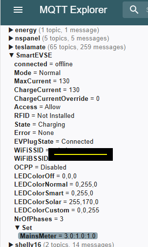

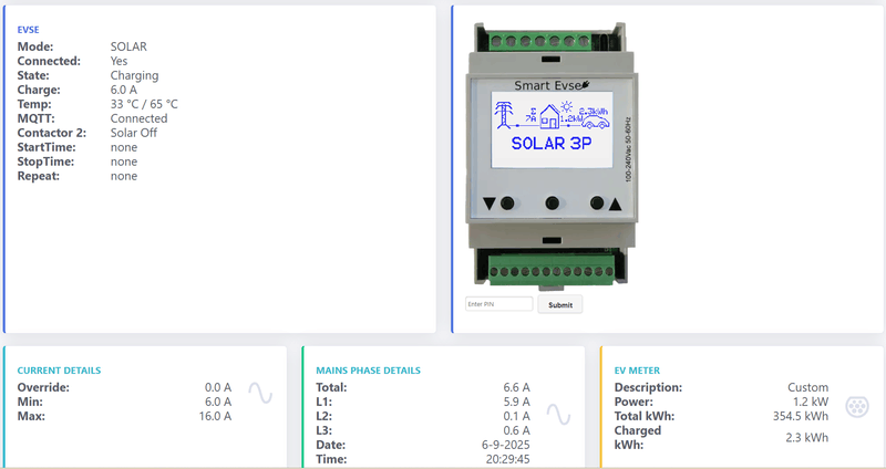

  • Tassadar32

Hier vandaag weinig zon helaas. Probeerde net de SmartEVSE van Solar naar Smart te schakelen maar deze start niet met laden. Mogelijk een bug met switchen van Solar naar Smart als laden gepauzeerd is wegens niet genoeg vermogen beschikbaar?

Tassadar32 schreef op vrijdag 29 augustus 2025 @ 15:38:
even via off?
  • Tassadar32
  • Laatst online: 21-11 15:12
Geprobeerd, dat werkte ook niet. Ook auto loskoppelen en een nieuwe laadsessie werkte niet. Op het scherm bleef "1p -> 3p" staan. Uiteindelijk een herstart gegeven en toen werkte het weer. Zal kijken of ik het morgen kan reproduceren en dan met de debug build info verzamelen voor een bug report.
27x320Wp LG | 7.4 kW W/W warmtepomp | 2024 Model 3 Performance+FSD | 2019 Zoë 40kWh Star Wars edition
  • jpiscaer
  • Laatst online: 23-11 22:06
Tassadar32 schreef op vrijdag 29 augustus 2025 @ 20:00:
ja, dat gedrag herken ik, alleen met een reboot gaat 'ie terug naar 3P als een solar 1P gestopt is en ik daarna een smart sessie start.
  • Tassadar32
In dit geval was het dus tijdens een Solar sessie die gepauzeerd was op 1P dat ik probeerde te switchen naar Smart, maar het lijkt inderdaad alsof daar nog ergens een bug zit.
  • m.eddy
  • Laatst online: 10:20
Tassadar32 schreef op zaterdag 30 augustus 2025 @ 14:56:
Dat gaat bij 3.9.0 iig prima. Solar -> pause -> Smart werkt prima binnen een ocpp sessie. Wel handmatig uiteraard.

@dingo35 Hoi, ik had net de auto aangesloten in modus Solar en deze is de sessie begonnen in Solar 3P terwijl deze expliciet op Solar C2 Off staat. In de statistieken zie ik ook enkel dat deze op 1.2kW laad. Inmiddels is het donker, staat deze nog in Solar maar blijft deze laden met 1.2kW in de modus Solar 3P.
Ik heb de Raw Data opgeslagen lokaal. Versie 3.9.2
Afbeeldingslocatie: https://tweakers.net/i/-DNdA7iQ_pNlaLR2xyuRnhcP5lc=/800x/filters:strip_exif()/f/image/njiS3uLhI6Rln6zEGc2TtU2b.png?f=fotoalbum_large
  • Driehoek
  • Registratie: September 2024
databeestje schreef op zaterdag 6 september 2025 @ 20:33:
Ik zie geen timer staan. Als je die niet instelt blijft hij laden. (Geen idee waarom hij 3f laadt met C2 off)
  • dingo35
  • Laatst online: 23:29
dingo35
Zo te zien aan je stroomafname laadt hij wel degelijk op 1 fase, maar toont het display foutief 3P?
  • databeestje
  • Laatst online: 21-11 14:52
databeestje
Von PrutsHausen
dingo35 schreef op zondag 7 september 2025 @ 06:52:
Het meest apart is dat aan het begin van de Sessie deze toonde 1P -> 3P met een start timer en daarna Solar 3P toonde. Dit was een nieuw gestarte sessie en mijn solar is niet groot genoeg om uberhaupt bij 3P snelheden te komen.
De C2 Solar Off was de instelling in 3.8.5, en is hier ook zichtbaar.
@Driehoek
Zo te zien is Starttime None en Stoptime None, ik dacht dat dan de defaults van toepassing waren. Deze heb ik nooit bewust ingesteld sinds eerste installatie met 3.6.x
Geen idee waar dit vandaan komt eerlijk gezegd, ook niet op gelet. Misschien met upgrade van 3.8.5 naar 3.9.2 verdwenen?

Sinds een tijdje heb ik een laadpaal met de SmartEVSE hangen. Deze heb ik getest in de normale modus en dat werkt prima. Met de HACS integratie kon ik de data via HA uitlezen. Nu wil ik met solar charging aan de slag, Ik wil de mains data daarvoor via MQTT aanleveren. Ik zag dat de HACS integratie depreciated is dus die is weg en ik ging met goede moed met MQTT aan de slag (0 ervaring daarmee). Lang verhaal kort; het wil nog niet zo vlotten. Waar ik nu ben;
- Mosquitto broker draait en werkt. De SmartEVSE verbind en stuurt data (kan ik zien met MQTT Explorer). Ook HA is verbonden en ziet data (als ik handmatig de data uitlees via de 'Listen to a topic' feature).
- Zoals ik het begrijp zou autodiscovery moeten werken maar er gebeurt niets. Autodiscover staat aan met als topic 'homeassistant'. SmartEVSE publisht naar 'homeassistant/SmartEVSE/7884'. Als ik het goed begrijp moet dit werken? Mis ik iets?
- Vervolgens wil ik P1 data sturen naar de SmartEVSE. Ik heb al gezien dat ik de P1 data moet verwerken om te zorgen dat ik 1 waarde krijg per fasestroom (ipv 1 voor productie en 1 voor consumptie). Daar kom ik denk ik uit met een sensor template maar dan? Wat is de 'nette' manier om te publishen? Is dat met een automation die op een vaste interval loopt? Zoals ik het begrijp dient de SmartEVSE iedere 10s of minder data te krijgen dus puur op een verandering in waarde sturen lijkt mij niet goed. Ik heb in dit topic wel wat scripts gevonden (zoals deze) maar is dat de 'juiste' manier?
Geluk is een weerloos oud vrouwtje, alleen op straat met een bom geld
  • Jfwiet
  • Laatst online: 20-11 20:02
Ben toevallig van het weekend ook aan het spelen geweest met HA sinds hele lange tijd. Kreeg het ook niet voor elkaar, totdat ik merkte dat ik in de EVSE een verkeerd IP adres had staan.
Heb via de releases versie 3.9.2 op de EVSE geladen.
Dingen waar ik even goed doorheen moest lezen: Heb je ook een gebruiker aangemaakt? Die moet je op 3 plekken invoeren. 1. In de Mosquitto broker (configuration >> add-ons) in de configuration tab. 2. In de MQTT (onder settings >> devices & services >> MQTT ) en 3. In de UI van de EVSE. Op al die plekken dezelfde gebruiker/pass.
En wat ik las moet je HA opnieuw opstarten en mogelijk ook de EVSE om de verbinding te maken. Daar zocht ik het eerst (totdat ik zag dat ik x.x.x.150 ipv x.x.x.50 als IP adres had ingevoerd in de EVSE).
Toen ik het IP adres juist had staan kreeg ik onder Settings >> Devices & Services >> MQTT keurig netjes onder Mosquitto Broker een SmartEVSE device. Dus niet als een los device, als je dat verwachte. onder het tab devices zie ik keurig de EVSE.
Misschien dat er hiermee een lichtje gaat branden.

  • lemming_nl
databeestje schreef op maandag 8 september 2025 @ 16:06:
Nu ook beschikbaar in 3 fase variant. Zo staat deze in mijn automations.yml
Zo laad ik inmiddels al een aantal maanden, en sinds 2 weken met bovenstaand.
Je kan deze natuurlijk voorwaardelijk maken op EV Connected, maar dan knippert deze rood.
Hartelijk dank, uit dit stuk ga ik wel komen. Helaas loop ik daar tegen een praktisch probleem; ik heb een DSMR 4.2 meter die geen spanning doorgeeft... De enige 3-fase spanningsmeting gebeurt bij mijn PV omvormer. Op zich beter dan niets (en waarschijnlijk goed genoeg) maar ideaal is het niet.
Ik snap echter nog niet waarom het niet lukt om de SmartEVSE te auto-discoveren. Ziet iemand op onderstaande instellingen van Mosquitto en SmartEVSE een probleem? Ik heb helaas geen 2e MQTT device liggen om te testen. Ik zal eens zoeken of er een of andere testtool is hiervoor.
Afbeeldingslocatie: https://tweakers.net/i/5IymNJXIGlGyi5i587xGTrFYJY4=/232x232/filters:strip_exif()/f/image/TDIIPWIlJIupfoRfmKtYUJYt.png?f=fotoalbum_tileAfbeeldingslocatie: https://tweakers.net/i/k3xYtOHp1qZEPJGb3om5xWP1F-Y=/232x232/filters:strip_exif()/f/image/w3pTAD4eTjtb6ZpfeZoHnAis.png?f=fotoalbum_tile

In plaats van de spanning gewoon 230 neerzetten, dat is dichtbij genoeg en de SmartEVSE interpoleert en laat de laadstroom langzaam oplopen tot evenwicht of Max Import.
Ik gebruik regelmatig MQTT Explorer, handig.

  • adjego
  • Laatst online: 09:20
lemming_nl schreef op maandag 8 september 2025 @ 20:11:
[Afbeelding][Afbeelding]
Mijn topic prefix bevat alleen maar "SmartEVSE" en verder niks. Ook geen "homeassistant" of iets.
Home Assistant | 3x🔋Marstek Venus E V3.0 | ☀️ 2900 Wp | 🚗 Tesla Model 3 RWD 2024
  • lemming_nl
Bedankt, dat hielp. Met alleen 'SmartEVSE' als topic prefix in de SmartEVSE vindt HA hem. Ik snap niet waarom dat werkt met de auto discovery prefix op 'homeassistant' in HA maar dat zal wel een of andere quirck zijn. Publishen van de P1 data naar de SmartEVSE werkt nu ook dus ik kan weer verder spelen :)

  • jossie67
  • Laatst online: 07:19
Ik ben nu al wat langer dit forum aan het volgen.
in mijn laadpaal heb ik een SmartEVSE zitten met versie v3.9.2
Het lukt mij niet om de data van de slimmelezer over te zetten naar de SmartEVSE
De SmartEVSE is connected aan mijn mqtt server en ik zie via ook berichten via een MQTT explorer in HA binnen komen.
Afbeeldingslocatie: https://tweakers.net/i/nCnVU4-baDN75QxXRr5EHQcBXBg=/fit-in/4000x4000/filters:no_upscale():strip_exif()/f/image/ryLekPpIN5Lsvf66w1wPinwy.png?f=user_large
Eerst heb ik geprobeerd om direct van de slimmelezer de data naar de SmartEVSE te sturen maar helaas zonder resultaat ,
Dus nu maar een automation gemaakt die iedere 5 sec de data door stuurt. Ik ben maar begonnen met de stroom
alias: Slimmelezer to SmartEVS
description: ""
triggers:
  - trigger: time_pattern
    seconds: "5"
conditions: []
actions:

[Afbeeldingslocatie: https://tweakers.net/i/27RadjgiZ8223-aChBJ0Is2n7TA=/800x/filters:strip_exif()/f/image/PJ3L9DNy71Jcuor67iZxMShZ.png?f=fotoalbum_large/code]
Maar ik kijk op mijn SmartEVSE zie ik niks verschijnen, ik doe vast iets fout maar wat zie ik maar niet
[ Voor 5% gewijzigd door jossie67 op 12-09-2025 15:52 ]
  • Hmmbob
  • Laatst online: 09:37
jossie67 schreef op vrijdag 12 september 2025 @ 15:49:
description: ""
triggers:
    seconds: "5"
conditions: []
actions:
  - action: mqtt.publish
    metadata: {}
    data:
      evaluate_payload: true
      qos: 0
      retain: false
      topic: SmartEVSE/Set/MainsMeter
      payload: |-
          ((states('sensor.current_phase_1')|float(0)))
          ((states('sensor.current_phase_2')|float(0)))
mode: single
[[Afbeelding]/code]
Je moet op de SmartEVSE nog even instellen dat de MAINSMET via de API komt. Dat doe je via het scherm, er is geen makkelijke klik-optie in de webinterface (je kan in de webinterface wel het scherm bedienen, dat werkt ook)
Enne, de SmartEVSE verwacht stroomsterktes per 0.1A. Dus 10A moet je doorsturen als 100, 6A als 60, 25A als 250. Als er stroom teruggeleverd wordt, moet je de waardes negatief doorsturen.
edit: Ik heb mijn slimmelezer ESPHome config hier staan, misschien kan je er iets mee: https://github.com/hmmbob...b/master/slimmelezer.yaml
[ Voor 6% gewijzigd door Hmmbob op 12-09-2025 16:06 ]
  • jossie67
Hmmbob schreef op vrijdag 12 september 2025 @ 16:00:
Thanks uit eindelijk gedaan via de slimmelezer geregeld
  - interval: 10sec
    then:
      - http_request.post:
          request_headers:
            Content-Length: 0
          url: !lambda |-
            std::string url;
            float l1 = id(template_current_l1).state;
            float l2 = id(template_current_l2).state;
            float l3 = id(template_current_l3).state;
            url.append("http://xxx.xxx.xxx.xxx/currents?L1=");
            url.append(to_string(l1*10));
            url.append("&L2=");
            url.append(to_string(l2*10));
            url.append("&L3=");
            url.append(to_string(l3*10));
            return url.c_str();
Nu nog even uitzoeken hoe ik via HA de mode naar
OFF, PAUSE, NORMAAL, SOLAR, SMART
kan veranderen
description: ""
triggers:
    seconds: "5"
conditions: []
actions:
    metadata: {}
    data:
      qos: 0
      retain: false
      payload: |-
mode: single
[[Afbeelding]/code]
In je plaatje van MQTT explorer zie je zelfs je message binnenkomen, het stukje wat grijs is. En het enige wat je dus moet veranderen is de waardes te vermenigvuldigen met 10, en netjes afronden zonder iets achter de komma, en inderdaad de smartevse op API instellen zodat je de "SMART" optie krijgt.
