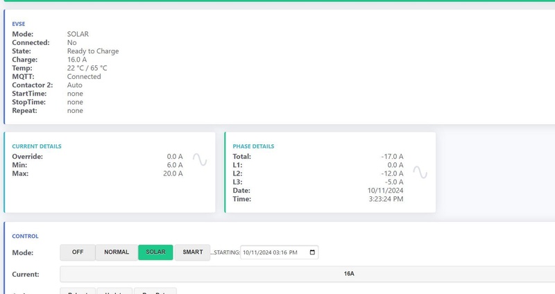

In solar charging mode, met C2 in auto mode, schakelt smartEVSE dan ook weer op van 1F naar 3F als er voldoende solar beschikbaar is? Of schakelt de smartEVSE enkel (eenmalig) terug van 3F -> 1F?
Ik heb nog niet zo lang de smartEVSE en vandaag merkte ik dat die op 1F / 16A bleef laden terwijl er nog ongeveer 2,5kW teruglevering was.
Ik heb ook gemerkt dat solar charging er voor zorgt dat er steeds een 200-300W import van het net is, is dat verwacht? Ik heb dit "opgelost" door via Home Assistant 0,3A per fase bij de waarde van P1 meter op te tellen. Met deze ingreep is er steeds een kleine export, dat vind ik fijner dan een kleine import.

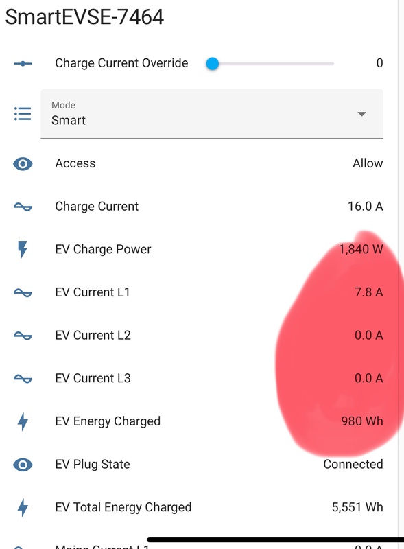

Heb ik alles voor elkaar en start gisteren voor het eerst het laden van mijn auto via de zelfbouw laadpaal.
Kom ik erachter dat mijn nieuwe auto (plug in hybride Skoda Superb uit 2022) maar op 1 fase kan laden. Heb ik alles op 3-fase uitgelegd…..
Enige voordeel is dat ik nu met 16A kan laden ipv met 10A via de granny charger en ik een leuk hobby projectje er bij heb 😅.
Afbeeldingslocatie: https://tweakers.net/i/G3V-M-qHI0H_EiGYGlLQpK6GzBU=/x800/filters:strip_icc():strip_exif()/f/image/FWIqxOX3ouOBjZYYvjWII9Th.jpg?f=fotoalbum_large
Nu nog wachten op mijn bestelde routertje die ik er nog bij ga plaatsen zodat ik ook de web pagina van de EVSE kan bekijken. Heb alles in een RVS kastje hangen onder de carport en ervaar dat het laden van de web pagina in de EVSE via de reguliere wifi erg lang duurt.
Bedenk net dat het vreemd is dat de MQTT naar Home Assistant wel werkt en de web pagina niet benaderd kan worden….

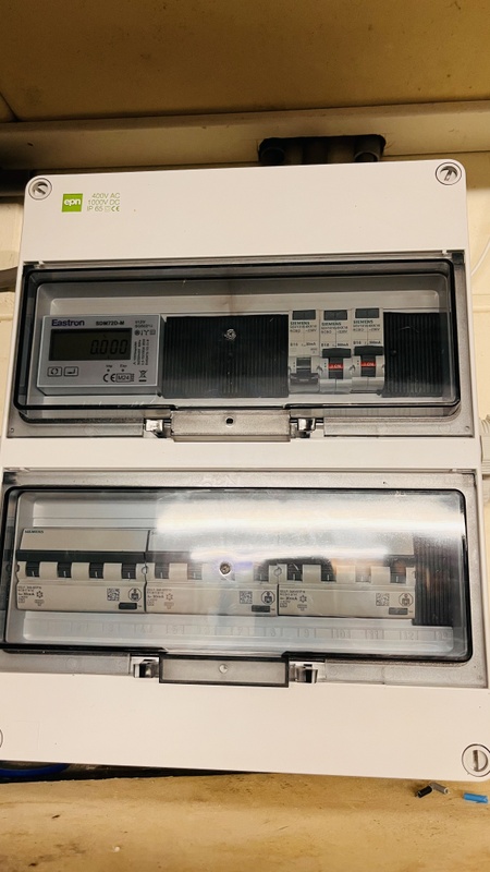

Heb dure Siemens 3f aardlekautomaat van 16A B-Kar. Als ik die nu vervang door een 20 A model ben ik weer een paar honderd euro achter de wagen. Vindt het wel goed zo.
Wil nu de Eastron kWh meter die via Modbus gekoppeld is aan de EVSE uit gaan lezen naar Home Assistent. Maar weer even onderzoeken hoe dat het meest eenvoudig kan daar de EVSE de Master is op de bus en ik eigenlijk de boel om wil zetten naar TCP/IP protocol.

Gebruikt er iemand ook de SOLAR modes van de smartevse?
Ik lees de fases van de slimme meter uit en stuur deze dmv de API naar de Smartevse. Echter als ik nu SOLAR instel, dan verbruikt hij veel meer dan wat ik aan het terugleveren ben. Vermoedelijk omdat er alleen ''hele'' fases uitgelezen kunnen worden. Klopt dit ?
  • Blackraven
  • Laatst online: 11:26
@Possible Ja, ik.
Als je normaal je P1 waardes kunt zien, is het meestal een kwestie van 'verkeerde' settings.
Afhankelijk van of je op 1 of 3 fases laadt, bij 1 fase minimaal 1380W en 3 fase minimaal 4140W terugleveren om onder de nul te blijven. (minimaal 6A per fase)
Dan is de vraag: waar staan je solar settings op (Solar start/stop/import)?
[ Voor 7% gewijzigd door Blackraven op 11-10-2024 15:07 ]
WP: ME PUHZ-SW75YAA+EHST20D-VM2C2+ESP | EVSE: SmartEVSE v2 | PV: 11kWp Solax/Growatt
  • Possible
  • Laatst online: 14:22
Blackraven schreef op vrijdag 11 oktober 2024 @ 15:05:
@Possible Ja, ik.
Hmm snap niet zo goed wat je hiermee bedoeld. Ik heb de DSMR Reader addon welke dmv MQTT alles naar HA doorzet. In HA heb ik weer sensoren aangemaakt om vebruik + teruglevering met elkaar te vergelijken. Dat ziet er dan als volgt uit:

In de GUi zie ik dan:
Afbeeldingslocatie: https://tweakers.net/i/zOwvB1oAXLsd7SLQhrh8N9eFAMQ=/800x/filters:strip_icc():strip_exif()/f/image/0gXYETpqgEKZVAMzHzHFHC0y.jpg?f=fotoalbum_large

Je moet ook even je "solar_max_import" controleren van de SmartEVSE. Volgens mij staat die standaard op 6. Als je die op 0 zet zal de laadpaal het terugleveren op 0 houden, en de rest dus als laadvermogen aanbieden aan de laadpaal. Ik heb dit bij mij zelf ingesteld en dan volgt het laden de zonneopbrengst - wat het huis al verbruikt van de zon. Ik heb wel een extra relais in mijn laadpaal om terug te schakelen naar 1-fase. Ik heb niet zo'n grote set van zonnepanelen.

Maar dit is eigenlijk meer info voor op Git. Ik zal een issue openen en mijn bevindingen plaatsen.
Code hielp niet helaas maar waar ik wel achter ben is als je de Touch app gebruikt om de SmartEVSE in te stellen stuur je ook de BSSID door. Deze stond waarschijnlijk met Mesh op de verkeerde router. De SmartEVSE vertikt het dan om toch nog met een andere AP te verbinden ook al heeft deze dezelfde SSID.

Hieronder mijn foto's van de rebuild van de ICU Compact, de relais passen prima aan de onderkant van het frame waar de ICU controllers zaten. De kWh meter zou er nog ingepast hebben als ik de bekabeling van de socket had verlengd (voor de DC detectie) maar was in dit geval niet nodig. Alle bedrading opnieuw kunnen gebruiken (wel een krimptang nodig om nieuwe hulsjes te knijpen. Ook een leuk detail, niet alle 6mm was koper, sommige waren gewoon staal. Verder leuke rebuild en leuk om zoveel te kunnen herbruiken :) Ik heb in de quote hierboven bijgewerkt wat herbruikbaar was :*)
[Afbeelding][Afbeelding]
Bedankt hiervoor. Ben zelf ook aan het zoeken voor deze kast. Kan hem ansich al meteen gebruiken as-is en dan hoeft ik die mobile charger niet meer door de deur te laten komen.
Een vraagje. Ik zie dat de klemmen binnen geschikt is voo 3 fase, zatdat er al in, zo ja was dit een 11/22kw versie of zitten deze 3 fase klemmen ook in de langzame 3.7kw kast (kan best vanuit een kosten perspectief zijn)
En anders begrijp ik dat je zelf hem 3 fase geschikt hebt gemaaky (met alle extra labels die daar voor nodig zijn?)
Ik heb er een op het oog maar die is maar 3.7 kw 1 fase (staat ook op de zijkant)
Trouwens, hoe heb je dat raampje voor groter gemaakt om het display toonbaar the maken?

Dit was een 22 kW variant, bij een 1 fase versie verwacht ik dat je minder klemmen hebt. Die klemmen zijn de kosten niet maar de socket moet wel 3f zijn want die kost nieuw wel een paar tientjes en dat is dan zonde

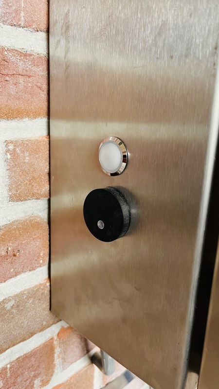

zo, laadpaalprojectje afgerond. Vandaag laatste item binnen gekregen (RVS ophangbeugel).
Was al met al een leuk project om zelf te bouwen maar wel duurder dan initieel gedacht; vooral als je alle mogelijkheden wilt benutten.
Globaal boodschappenlijstje:
- RVS Kastje Rittal 200x300x210mm (Marktplaats) 40 Euro
- Type 2 kabel L=5mtr met Mennekes stekker open eind (Marktplaats) 100 Euro
- EVSE smart controller (Stegen) 149 Euro
- ISKRA 4polige contactor (Stegen ) 26 Euro
- DC/AC Residual Current Sensor (Stegen) 59 Euro
- RFID lezer Mifare (Stegen) 29 Euro
- Smart EVSE Sensor Box (Stegen) 59 Euro
- RVS Ophangbeugel (Temu) 12 Euro
- kWh meter 3-fase Eastron SDM72D-M (Amazon) 55 Euro
- 2x Din Rail Montage RJ45 Vrouwelijk Naar Schroef Klemmenblok RJ45 Breakout Board (Aliexpress) 16 Euro
- 1x Drie Kleuren Metalen Led 22mm Signaal Lamp Pilot Met Draad 12Vdc Common Anode (Aliexpress) 4Euro
- 1 PH2.0MM, Length 30CM, 6P verbindingskabel met connector, pitch 2mm (Aliexpress) 0,40 Euro
- 2 handgrepen (Praxis, basicline) om TS rail 30mm te verhogen ca 5 Euro
- Klemmen, bedradingsmateriaal, kleinmateriaal etc (eigen voorraad) 10 Euro
- Cat.5e UTP kabel vanaf de meterkast (eigen voorraad) ca 10 Euro
- YMvKmb 5x2,5mm² kabel vanaf onderverdeler (eigen voorraad) ca 10 Euro
- Aardlekautomaat 16A/30mA 3p+N Siemens 5SU1346-6FP16 ca 150 Euro (al lange tijd geleden gekocht)
Totaal ca. 730 Euro 8)7
Kastje is voorbereid voor een GLiNet Mango routertje mocht ik ooit mijn huidige accesspoint verplaatsen. Dan gaat de mango fungeren als wireless accesspoint voor de EVSE met 12Vdc voeding vanuit de EVSE via een buckconverter naar 5Vdc. Initieel dacht ik namelijk dat door de RVS behuizing het WiFi bereik slecht zou zijn ivm kooi van Faraday, maar dat blijkt erg mee te vallen.
Wel lastig om WiFi operationeel en stabiel te krijgen; als er éénmaal een BSSID in de EVSE staat kan je hem alleen maar wijzigen door de spanning weg te nemen en weer terug te brengen en dan de procedure met de app opnieuw te doorlopen.
Afbeeldingslocatie: https://tweakers.net/i/HyLDec7uE4Yz5IhpUqNAOizwc7s=/x800/filters:strip_icc():strip_exif()/f/image/fpBRi9V7jaO7NmzpECN2RUxB.jpg?f=fotoalbum_large
Afbeeldingslocatie: https://tweakers.net/i/KPwSCmrwm4cPkB3APyzIuGnTtf4=/x800/filters:strip_icc():strip_exif()/f/image/n3U4z07GWByn9aNBAHhmkKH4.jpg?f=fotoalbum_large
Afbeeldingslocatie: https://tweakers.net/i/uPetXPa3v64PU8PNqQaoG0WFcZ8=/x800/filters:strip_icc():strip_exif()/f/image/J2XhOKeRyiKE8zlekNZSpN6u.jpg?f=fotoalbum_large
Afbeeldingslocatie: https://tweakers.net/i/y66rKtFqAibDBNbctrHYiN-K3wk=/x800/filters:strip_icc():strip_exif()/f/image/cnoHkuyDZ6CIl78ufZF7jQNL.jpg?f=fotoalbum_large
Afbeeldingslocatie: https://tweakers.net/i/1yj740TS7qGh1ggrhECTXQHT4wY=/x800/filters:strip_icc():strip_exif()/f/image/Kmxsg4wPWOvNnodwURZpW8Z0.jpg?f=fotoalbum_large
