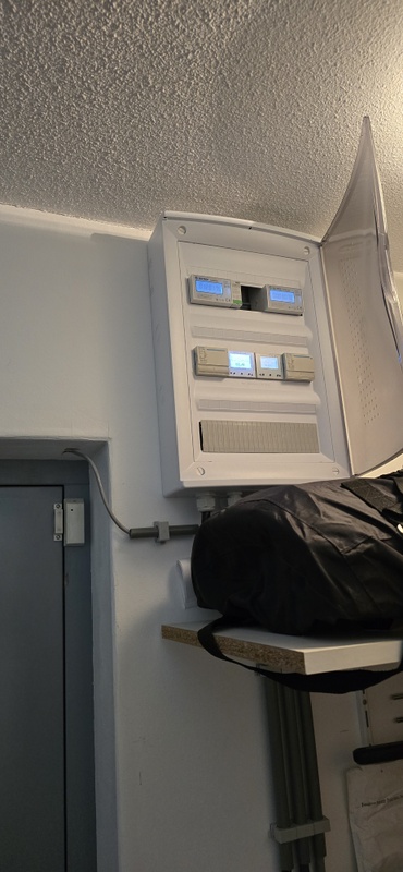

Proton_ schreef op dinsdag 15 oktober 2024 @ 18:16:
@benthouse ziet er netjes uit :)
Spot het losse moertje.
Gespot en verwijderd! Ik miste er al eentje bij het ophangen van het kastje. 😞

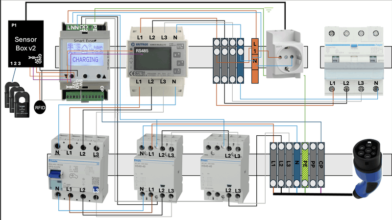

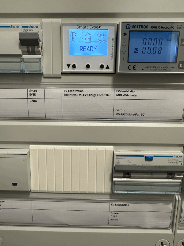

Met het besluit van Engie om op de niet al te lange termijn te stoppen met EVBox (waarvan de 2G connectiviteit komende zomer sowieso al gaat stoppen) heb ik de kogel maar wat eerder door de kerk gejaagd en ook voor een SmartEVSE oplossing gekozen ter vervanging. Komende tijd qua werk en prive echt totaal geen zin in een spontaan niet werkende laadpaal. Daarbij gaf de (aankomende) OCPP ondersteuning (en de zeer actieve ontwikkeling en aanwezigheid hier! _/-\o_ ) wel de doorslag om voor de SmartEVSE te kiezen (een Phoenix Contact EVSE bijv. was ook een optie), ook al heb ik de backoffice voorlopig niet perse nodig.
Ik ga de doepke AC+DC aardlek en -relais uit mijn bestaande EV-box hergebruiken, verder alles nieuw besteld:
- SmartEVSE-v3 + LED drukknop + sensorbox v2 + 80A CT's (nog een oude DSMR-versie voorlopig). Helaas was de RFID lezer niet op voorraad, maar die komt dan maar later. Die uit de evbox zal wel niet werken?
- 32A "Tesla" kabel van 7m met stekker van evchargeking. De huidige kabel met mennekes stekker is na 10 jaar wel klaar, die geeft steeds vaker communicatiefouten en contactspray helpt ook niet meer zo goed.
- Extra 40A Doepke relais voor 1-3F switching. Betrouwbaar gebleken in de evbox en rated voor 100000+ schakelingen. Alleen de 4P was snel leverbaar, dus die maar gepakt.
- Eastron SDM630 modbus v2 MID kWh-meter. Helaas zit er een s0 gebaseerde (Saia) meter in de evbox, dus die is niet (hiervoor) herbruikbaar. Die gaat straks denk ik de back-up heater van de warmtepomp meten.

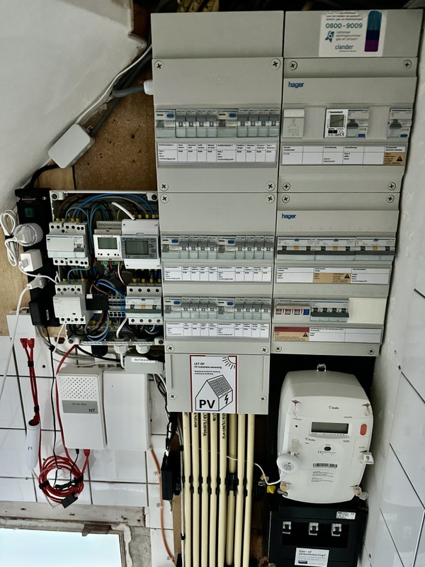

- Eea komt binnen in een Hager Vision kast, tegen de bestaande meterkast aan (en direct achter de evbox kast aan de buitenmuur). Niet de goedkoopste optie, maar wel uniform met de rest en ik wil graag makkelijk toegang hebben tot de componenten en de SmartEVSE module.
- De evbox wordt dan eigenlijk een oversized lege huls. Komt ooit nog wel een keer een kleiner en mooier kastje voor oid, maar voor nu voldoet de kast nog prima als kabelhouder en behuizing voor de RFID-lezer/drukknop/wifi AP.
Aansluitschema wordt dan als volgt, incl. een 2e relais. @astrapowerrr Op- en aanmerkingen zijn meer dan welkom!
De documentatie mag her en der wel wat duidelijker/bijgewerkt worden, ik moest bijv. ook echt even zoeken waar de RS485 bus voor de EVmeter nou op zat. Hoe ik de RFID lezer aansluit is me nog steeds niet duidelijk, heb ik inmiddels in de aparte handleiding gevonden, schema is aangepast. Het is er allemaal wel en ik kom er echt wel uit, maar het is wel een beetje versnippert allemaal.

Als het mee zit nog voor het weekend alles in huis, dan heb ik dit weekend wat te knutselen :)

  • RonJ
benthouse schreef op dinsdag 15 oktober 2024 @ 18:08:
zo, laadpaalprojectje afgerond. Vandaag laatste item binnen gekregen (RVS ophangbeugel).
Was al met al een leuk project om zelf te bouwen maar wel duurder dan initieel gedacht; vooral als je alle mogelijkheden wilt benutten.
Mooi project, keurig afgewerkt zo met die Rittal kast! En ja, goedkoop DHZen is het allemaal ook weer niet. Voor hetzelfde geld heb je ook een B-merk laadpaal incl. aardlekautomaat, maar dan heb je niet al deze mogelijkheden en geen optie om losse componenten te vervangen of aan te passen in de toekomst.

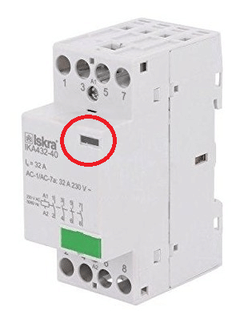

Moet het c2 relais een no of nc exemplaar zijn of is dit in het menu in te stellen?

De SmartEVSE v3 heeft een aansluiting voor een 2e contactor (C2), de SmartEVSE heeft die aansluiting niet. Welke versie heb je?

Jeller schreef op woensdag 16 oktober 2024 @ 08:20:
NO.

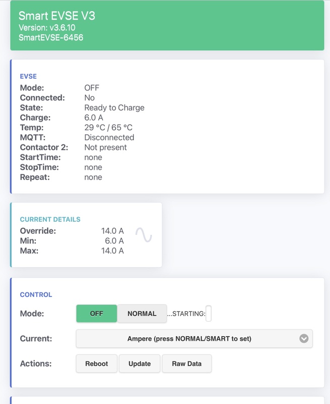

Begin dit jaar heb ik een SmartEVSE gekocht met alle benodigdheden en dat in mijn meterkast gebouwd. 3-Fase kabel naar een waterdichte box op de oprit en vandaar een 5m laadkabel. Werkte allemaal prima, ook al was de CP draad langer dan 10m (zal iets van 13 of 14 m zijn totaal).
Sinds een paar weken heb ik problemen dat het laden niet start, of te vroeg stopt, vandaag had ik zelfs start/stop direct achter elkaar. Ik draai firmware 3.6.10 en dan 3x13A vast zonder P1 meting of domotica sturing. Laden met de 240V/10A lader werkt prima en ook op publieke laadpaal geen problemen.
Als iemand een tip heeft hoe ik verder kan foutzoeken of dingen die ik kan proberen om het op te lossen, dan hoor ik die heel graag. Bijgevoegd is een stukje van de telnet/debug file van dat klapperen.

Ik heb ondertussen ook mijn EV en dacht deze op te laden, maar C1 en C2 worden niet geschakeld en de auto klaagt over geen stroom. Ik heb de weerstand tussen CP en PE doorgemeten en als de kabel niet in de auto zit dan geeft deze stabiel 220 Ohm aan in de meterkast. De SmartEVSE interface geeft Ready to Charge en Connected. Met de kabel verbonden aan de auto lukt het me niet om goed de weerstand te meten. Wie kan mij verder op weg helpen om ervoor te zorgen dat C1 en C2 netjes schakelen?
  • BarryH
  • Laatst online: 13:12
nvdbosch schreef op zaterdag 19 oktober 2024 @ 17:37:
Kan je in de webinterface schakelen tussen off en normal?
en maakt dat verschil als je het voltage over GND vs C1 meet?
  • nvdbosch
  • Laatst online: 03-11 20:13
BarryH schreef op zaterdag 19 oktober 2024 @ 18:10:
GND of bedoel je de N?
  • BarryH
De N, excuus
  • nvdbosch
Dat dacht ik al :)
Ik zal in de loop van de week wat beter testen. Maar bij een snelle check met een simpele spanningsmeter schroevendraaier zie ik geen verschil. Wat zou normaal gedrag moeten zijn?

  • nvdbosch
BarryH schreef op zaterdag 19 oktober 2024 @ 21:41:
Lader off: geen 230volt van N naar C1
Lader op normal en een auto correct aangesloten: 230volt van N naar C1
De N is volgens mij altijd aangesloten en de C1 wordt geschakeld
Dat leek me idd ook. Alleen schakelen als er een auto correct is aangesloten. Dat gebeurt dus niet. Rechtstreeks 230V op de contactor zorgt wel dat deze schakelt. Die check had ik al gedaan. Mijn vermoeden is dat er geen 230V op de C1 komt. Welke checks worden er uitgevoerd om te bepalen of de auto goed is aangesloten? Mogelijk dat daar ergens de oplossing van het probleem zit.

  • nvdbosch
BarryH schreef op zondag 20 oktober 2024 @ 12:08:
Wat zie je op de webpagina?
Versie: 3.6.10
Mode: Normal
Connected: Yes
State: Ready to Charge
Charge: 0.0A
C2: Always On
Daarnaast de standaard info, phase, current, EV meter, etc.
  • dingo35
  • Laatst online: 16:59
dingo35
Als je de debug versie flashed, en dan naar je SmartEVSE telnet, zie je in het log meldingen zoals "C1 CONTACTOR ON" o.i.d. .
Als het LOG zegt dat de contactor aangeschakeld wordt, en je meet geen 230V tussen C1 en N, dan is je SmartEVSE controller defect...
  • Blackraven

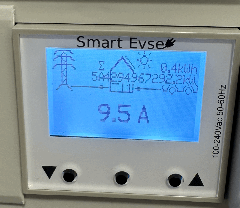

Mogelijke verbeterpuntjes: :)
- Waarom lockt de wifi configuratie via esptouch aan (de mac van-) het access point? Alleen het SSID zou fijner zijn. Ik heb niet voor niets meerdere AP's die bijv. om-en-om updaten.
- Bij EVmeter type InvEastron wordt het actuele laadvermogen negatief weergegeven, ik zou verwachten dat ie deze waarde dan omdraait/absoluut maakt.
- Ik kan de status van de C2 contactor nergens (digitaal) zien (alleen de gekozen werking), hij lijkt namelijk niet terug te schakelen tijdens het SOLAR laden, waar ik dit wel zou verwachten. Hij geeft dan 6.0A laadsnelheid aan, er is al sprake van import, maar hij blijft dan toch op 2x6A doorladen. Maar ik ga dit eerst nog wel even verder onderzoeken. Mogelijk raakt ie in de war van een e-golf, die alleen op L1 en L2 (en niet op L3) laadt?
[ Voor 80% gewijzigd door RonJ op 23-10-2024 16:55 ]

RonJ schreef op dinsdag 22 oktober 2024 @ 13:47:
Wat geeft hij op je meter zelf aan, is deze waarde ook negatief?
normaal draait invEastron de waardes ook om namelijk zoals je aangeeft, dus ik verwacht dat als je gewoon 'Eastron' selecteert, je wel positieve waardes ziet.
WP: ME PUHZ-SW75YAA+EHST20D-VM2C2+ESP | EVSE: SmartEVSE v2 | PV: 11kWp Solax/Growatt
  • RonJ
Blackraven schreef op donderdag 24 oktober 2024 @ 08:43:
Op de eastron zelf, negatief. Op het display van de SmartEVSE is de weergave wel positief, maar niet in de webserver of in HA, daar is de waarde weer negatief.
All-electric.

Raar, maar ja ik heb zelf een V2, daar is inv verder alleen op de smartEVSE display van invloed. Dus geen webserver of HA.
Als je bedrading lang genoeg is zou je de meter correct kunnen aansluiten zodat-ie native positief aangeeft.
  • RonJ
Blackraven schreef op donderdag 24 oktober 2024 @ 08:53:
@RonJ
Dat stukje werkt wel goed idd, maar naar de webserver/API lijkt het omdraaien niet doorgetrokken. Kan de aansluiting natuurlijk wel omdraaien, maar dat kost me weer 20 euro aan extra aansluitsnoer, ging er blind vanuit gezien de support voor invEastron in de documentatie dat het zo kon, staat toch wat netter in de kast. De kWh's gaan trouwens wel gewoon goed/positief, dus ik kan er wel even een template sensor in HA voor maken voor nu die de power waarde omdraait.
[ Voor 8% gewijzigd door RonJ op 24-10-2024 09:01 ]
Dank u zeer voor de tip, maar ecommerce uit de UK is tegenwoordig niet grappig meer:
Ik vond m wel in Italië maar met enige levertijd. En bij ali, maar dat is niet helemaal dezelfde, dus of die werkt is de vraag. Ik wacht wel even op Stegen, dan weet ik zeker dat het gewoon goed werkt. Rfid is toch een nice to have voor mij, kan wel even zonder.
Edit: Net nog even de een-na-laatste puntjes op de i gezet van mijn projectje, mijn SmartEVSE is zo goed als klaar, alleen de laadkabel zelf ontbreekt nog.
Anyway, van binnen ziet het er nu zo uit, past precies in een standaard 2x12 groepenkast:
En het hele plaatje, plus het kastje weer in dichte toestand:
Buiten, aan de andere kant van de muur, heb ik een klein zwart IP67 kabeldoosje geplaatst met net genoeg ruimte voor de knop, de RFID lezer, een micro wifi AP en het doorsteken van de laadkabel de muur in. Die wordt nog een keer mat antraciet gespoten om de houder te matchen, maar voorlopig is het goed zo. Voor net daarboven heb ik op amazon een mooie metalen kabelhouder gevonden.
Edit2: Zojuist de laadkabel-met-tesla-knop ontvangen vanuit EVchargeking, voelt allemaal uiterst solide aan. Blij dat ik toch een 32A kabel heb gepakt, ga ik nu niet gebruiken, maar voor die 3 tientjes meer heb ik iig de optie voor de toekomst. Moet ik alleen nog de alamat omruilen voor een 32A exemplaar.
Kabel aansluiten is een eitje als je (wago tobjob) rijgklemmen gebruikt, even eindhulzen erop geperst en erin geklikt, klaar. Eea even getest en verder geconfigureerd volgens de instructies. Alles lijkt te werken zoals beloofd en instellen is een fluitje van een cent. :)

  • adjego
  • Laatst online: 16:13
sandergar schreef op donderdag 24 oktober 2024 @ 11:46:
Ik heb de contactor uit de Stegen webshop.
Het is lastig te controleren of de C2 wel actief is of niet. De Smart EVSE laat het niet zien op het display en in HA zie ik het ook niet terug. Ik gebruik nu de Tesla app om te controleren of er op 3F geladen wordt of niet.
De contactor zelf heeft een indicator die rood wordt als deze actief is. Weet alleen niet of je dit door je behuizing kunt zien.
Afbeeldingslocatie: https://tweakers.net/i/panb1JUxX186vqXvE5XIVAO2axs=/fit-in/4000x4000/filters:no_upscale():strip_exif()/f/image/rJ4Ft3nzup48qk6VmTSTPWMr.png?f=user_large
Home Assistant | 3x🔋Marstek Venus E V3.0 | ☀️ 2900 Wp | 🚗 Tesla Model 3 RWD 2024
  • RonJ
adjego schreef op donderdag 24 oktober 2024 @ 11:50:
Ja dat hebben de mijne ook, maar dan moet ik in de meterkast blijven staan. Een digitaal uitleesbare status zou fijner zijn. Anyway, wordt vervolgd.
All-electric.

  • sandergar
  • Laatst online: 02-11 08:46
Het relais hangt tegen plafond aan. Zonder trap te pakken niet te zien. Zoals @RonJ zegt : een status in HA zou fijn zijn. Kan je achteraf ook zien wat de status is geweest.
Afbeeldingslocatie: https://tweakers.net/i/cuCjgdr1tQ37h190Xf0OlZRQTuk=/x800/filters:strip_icc():strip_exif()/f/image/OmzFl0gMiqBrizGkz3UUkaRE.jpg?f=fotoalbum_large
2.730 Wp Enphase Zuid 30°, 4.450 Wp Enphase Noord 30° | Smart EVSE laadpaal | Victron Multiplus II 48/5000/70 3 Fase | 45kWh PylonTech Pelio accu
  • Eggybert
  • Laatst online: 16:23
Heb zelf ook zitten stoeien met 1F en 3F laden. Had dit in PM naar Dingo gestuurd maar omdat er al meer reacties zijn hierover post ik mijn bevindingen hier maar.
Ik probeer mijn motor zo veel mogelijk met zon op te laden maar ben een beetje aan het stoeien met de instellingen het hoe de SmartEVSE reageert.
Heb de laatste firmware met debug erin geschoten.
Als het som boven de ingestelde waarde komt gaat de ChargeDelay keurig lopen. Na 60sec genoeg power begint hij.
Maar omdat hij maar genoeg heeft voor 1F charging switch hij alleen C1
t:8661560ms) (IsCurrentAvailable)(C1) Current available checkpoint D. ActiveEVSE increased by one=1, TotalCurrent=0.0A, StartCurrent=2A, Isum=-4.8A, ImportCurrent=6A.
t:8661560ms) (CalcBalancedCurrent)(C1) Checkpoint c: Resetting SolarStopTimer, MaxSumMainsTimer, IsetBalanced=16.0A, saveActiveEVSE=0.
t:8661561ms) (setState)(C1) 13:03:24 STATE B -> C
t:8661561ms) (setState)(C1) Switching Contactor1 ON.
t:8661730ms) (Timer100ms)(C0) ModbusRequest 20: Request EVMeter Current Measurement Node 0
Alleen hierna blijft hij in Sate C en niet in C1
Op het scherm zegt hij 3F laden maar hij heeft Contactor 2 niet aan gezet.
t:8667884ms) (CalcBalancedCurrent)(C0) Checkpoint b: Resetting SolarStopTimer, MaxSumMainsTimer, IsetBalanced=6.5A, ActiveEVSE=1.
t:8667888ms) (printStatus)(C0) STATE: C Error: 0 StartCurrent: -2 ChargeDelay: 0 SolarStopTimer: 0 NoCurrent: 0 Imeasured: -1.0 A IsetBalanced: 6.0 A, MainsMeter.Timeout=9, EVMeter.Timeout=64.
Als nu het vermogen onder de minimale waarde gaat hij kijken wat hij laad:
t:9262067ms) (Set_Nr_of_Phases_Charging)(C0) Detected Charging Phases: ChargeCurrent=160, Balanced[0]=64, IsetBalanced=60.
 t:9262067ms) (Set_Nr_of_Phases_Charging)(C0) Trying to detect Charging Phases END EVMeter.Irms[0]=5.9 A.
 t:9262068ms) (Set_Nr_of_Phases_Charging)(C0) Detected Charging Phases: Charging_Prob[0]=0.
 t:9262068ms) (Set_Nr_of_Phases_Charging)(C0) Suspect I am charging at phase: L1.
 t:9262069ms) (Set_Nr_of_Phases_Charging)(C0) Trying to detect Charging Phases END EVMeter.Irms[1]=0.0 A.
 t:9262069ms) (Set_Nr_of_Phases_Charging)(C0) Detected Charging Phases: Charging_Prob[1]=10.
 t:9262069ms) (Set_Nr_of_Phases_Charging)(C0) Suspect I am charging at phase: L2.
 t:9262070ms) (Set_Nr_of_Phases_Charging)(C0) Trying to detect Charging Phases END EVMeter.Irms[2]=0.0 A.
 t:9262070ms) (Set_Nr_of_Phases_Charging)(C0) Detected Charging Phases: Charging_Prob[2]=10.
 t:9262070ms) (Set_Nr_of_Phases_Charging)(C0) Suspect I am charging at phase: L3.
t:9262074ms) (Set_Nr_of_Phases_Charging)(C0) Charging at 3 phases.
t:9262074ms) (CalcBalancedCurrent)(C0) Switching to single phase.
t:9262075ms) (setState)(C0) 13:13:24 STATE C -> C1
Hij denk dat hij 3F laad maar ziet alleen stroom op L1 (Klopt omdat alleen Contactor 1 ON staat)
Maar denk hij nog steeds dat het 3F is.
Hierna als hij nog een keer onder het vermogen zakt zet hij gelijk de contactor uit zonder timer.
Terwijl deze wel staat ingesteld op 30 minuten.
t:9266022ms) (printStatus)(C0) STATE: C1 Error: 0 StartCurrent: -2 ChargeDelay: 11 SolarStopTimer: 0 NoCurrent: 0 Imeasured: 4.9 A IsetBalanced: 4.8 A, MainsMeter.Timeout=9, EVMeter.Timeout=64.
 t:9266023ms) (printStatus)(C0) L1: 4.9 A L2: -0.4 A L3: -1.1 A Isum: 3.4 A
t:9267463ms) (setState)(C1) 13:13:30 STATE C1 -> B1
t:9267463ms) (setState)(C1) Pilot Disconnected
t:9267463ms) (setState)(C1) Switching Contactor1 OFF.
t:9267463ms) (setState)(C1) Switching Contactor2 OFF.
Hieronder je JSON van de settings.
{"version":"v3.6.10","serialnr":7441,"mode":"SOLAR","mode_id":2,"car_connected":true,"wifi":{"status":"WL_CONNECTED","ssid":"WillyWortel","rssi":-31,"bssid":"1C:ED:6F:B1:8F:C1"},"evse":{"temp":35,"temp_max":65,"connected":true,"access":true,"mode":2,"loadbl":0,"pwm":1024,"solar_stop_timer":0,"state":"Charging Stopped - Waiting for Solar","state_id":9,"error":"None","error_id":0,"rfid":"Not Installed"},"settings":{"charge_current":60,"override_current":0,"current_min":6,"current_max":16,"current_main":25,"current_max_circuit":16,"current_max_sum_mains":0,"max_sum_mains_time":0,"solar_max_import":3,"solar_start_current":2,"solar_stop_time":30,"enable_C2":"Auto","mains_meter":"API","starttime":0,"stoptime":0,"repeat":0},"mqtt":{"host":"192.168.178.114","port":1883,"topic_prefix":"SmartEVSE-7441","username":"","password_set":false,"status":"Connected"},"home_battery":{"current":0,"last_update":0},"ev_meter":{"description":"Eastron3P","address":12,"import_active_power":0,"total_kwh":45.90000153,"charged_kwh":0.400000006,"currents":{"TOTAL":0,"L1":0,"L2":0,"L3":0},"import_active_energy":45.90000153,"export_active_energy":0},"mains_meter":{"import_active_energy":0,"export_active_energy":0},"phase_currents":{"TOTAL":-8,"L1":-5,"L2":-1,"L3":-2,"last_data_update":1729596974,"original_data":{"TOTAL":-8,"L1":-5,"L2":-1,"L3":-2}},"backlight":{"timer":120,"status":"ON"}}
Heb al door de code zitten scrollen maar kom er nog niet uit wat er fout gaat.

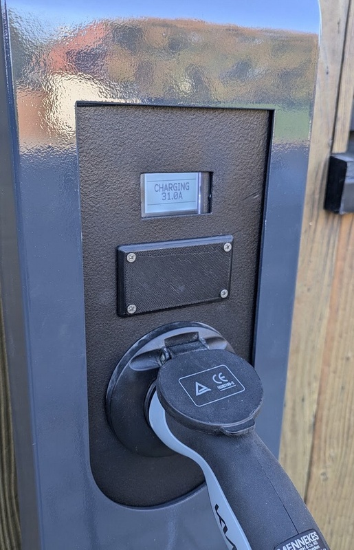

Nou, hij werkt.
Afbeeldingslocatie: https://tweakers.net/i/wLgCTu8k-cTIf3RnXzSNDTEJGeY=/x800/filters:strip_icc():strip_exif()/f/image/VmD4wiTjxGz4C70ETPbNTNRX.jpg?f=fotoalbum_large
Wel wat verward door de EV-teller. Bij de oude unit zat een ABB B23 zonder modbus. heb dan een Eastron SDM72DM gekocht in de plaats, kost maar 44 ipv 300 ofzo voor een ABB. Maar die Eastron doet niks, scherm gaat niet aan. Ook slecht gelabeld op de unit zelf. Misschien maar eens terug sturen...
Verder moet ik eerlijk zijn en krijgt de SmartEVSE van Stegen maar een 7/10 van mij, had toch graag wat zaken anders gezien...
  • Slechte documentatie, het is echt vaak niet duidelijk of incompleet. Ik schrijf zelf documentatie en maak video's als beroep dus ben misschien wat streng. Of misschien moet ik mezelf net aanbieden hiervoor..
  • Het is echt wel enkel bedoeld om in de meterkast in te bouwen, als je zoals mij het in de unit stopt, wordt het snel knutselen en prutsen:
  • Geen makkelijke mogelijkheid scherm eruit te halen en apart aan te sluiten. Ik moest solderen en FPC extensies maken, zag ik liever anders.
  • Deze vind ik nog het minst fijn: je MOET een hoop settings via het scherm configureren, het gaat blijkbaar niet via de webpagina. Ik had best dat scherm willen weglaten moest ik het enkel via web kunnen configureren... Ben toch wat verwend met ESPhome en hoe het daar allemaal werkt. Jammer dat er nog geen ESPhome component hiervoor bestaat, ik wisselde meteen.

Hallo, gisteren mijn EVSE om zeep geholpen door per ongeluk met modus draadje tegen fase aan te komen bij de Eastron 🤔. Kon gelukkig gelijk een nieuwe afhalen in Venhuizen bij Stegen.
Vanmorgen geïnstalleerd en aangesloten maar issue met RFiD. De EVSE geeft aan dat het RFID memory full is, of te wel kan hem niet inleren.
Heb geprobeerd om RFID memory te deleten met Delete All, maar werkt niet.
Wifi nog niet ingesteld, dus via die kant geen toegang (was nog met instellen bezig) maar nu vraagt hij dus om een ingeleverde RFID tag die ik niet in bezit heb……
Hoe kom ik nu nog in het instel menu van de EVSE? Is er een trucje voor met bijv ingedrukt houden van knopjes of combinatie van knopjes? Heb er verschillende geprobeerd maar zonder succes. Wie heeft de gouden oplossing?
Zag ook dat er USB-C op zit, kan ik er met een laptop aan en evt met software een ‘reset’ doen? Welke software is dan nodig?
[ Voor 20% gewijzigd door benthouse op 26-10-2024 11:31 ]

opgelost door even de 0V en de SW door te verbinden 8).
Kreeg weer toegang tot het instemenu en kon nu in idere geval de WiFi instellen, de RFID etc deleten (paar keer delete all commando gegeven) en m'n eigen tags inleren :-).
Helaas heeft ook mijn SensorboxV2 het begeven door de te hoge spanning op de MODBUS, die dus maar opnieuw besteld. Duur grapje zo..... :-(

Heb je firmware gedownload, is het echt safe om over WiFi te updaten? Kan updaten ook automatisch? Ik heb dat nu nl. gedisabled staan.
[ Voor 9% gewijzigd door benthouse op 26-10-2024 18:49 ]

benthouse schreef op zaterdag 26 oktober 2024 @ 18:29:
dingo35, kan je een stappenplan voor een leek beschibaar stellen hoe de firmware geupdated kan worden??
- wifi enablen
- op computer browser (safari, Chrome, Firefox of wat dan ook) het op adres van de evse intypen, dat zie je geloof ik in het display. Is iets van 192.168.1.123. Waar bij de laatste 2 groepjes afhankelijk van de provider anders zijn.
- dan krijg je het “display” van de smart evse.
- dan op “update” knop klikken
- dan kan je de “standaard” versie van de “bleeding edge 3.7.0” aanklikken.
Afbeeldingslocatie: https://tweakers.net/i/XdRQnslClmnybzDweAvDS0z8MZ4=/x800/filters:strip_icc():strip_exif()/f/image/BzAUbXEtc37Smi59FbJU4Ebk.jpg?f=fotoalbum_largeAfbeeldingslocatie: https://tweakers.net/i/deSkGmQRTExg2epis7pwiZpkqp8=/800x/filters:strip_icc():strip_exif()/f/image/7FdMvktsKGFGntQKkap2sTqL.jpg?f=fotoalbum_large
"Van scratch" zelfbouw home-automation, Solaredge 14.4kWh thuisbatterij & 57 PV panelen 9000kWh/jaar, 135heatpipes, 150L zonneboiler, 2x 3kW Vaillant water/water warmtepomp vws36/4.1, smartEVSE laadpaal, 1wire/X10/P1, Jacuzzi, Sauna, Ioniq5 EV
  • benthouse
  • Laatst online: 03-11 22:31
Stefannn schreef op zaterdag 26 oktober 2024 @ 18:51:
- wifi enablen
[Afbeelding][Afbeelding]
Dank je wel!!!!!
Ja dat is behoorlijke safe, in meerdere opzichten:
1. De file die gedownload wordt staat op een AWS bucket van Stegen Electronics
2. Die file is gesigned en wordt na het downloaden gechecked op de handtekening; als die niet klopt wordt hij niet geflashed
3. De ESP32 heeft twee flash partities, waarbij hij flashed naar de partitie die niet in gebruik is. Als de flash zou mislukken gaat de ESP32 automatisch terug naar de vorige partitie...
4. Zelfs al zou je alles (softwarematig) om zeep helpen (is mij na honderden flash operaties nog niet gelukt, maar je hebt altijd baas boven baas :-)), dan nog kun je altijd via de USB kabel de complete partitietabel, bootloader en firmware flashen. Het enige dat je dan kwijt zou kunnen raken (als je alles actief gewist hebt) is je serienummer...
Dus ja, zover ik weet is het veilig om automatische update aan te zetten; je zit dan wel op de stabiele Stegen repo, en niet op de bleeding edge dingo35 repo, dus dan kun je niet/moeilijk bijdragen aan de community...

Die versies zijn tot op de commit hashes gelijk aan elkaar, dus vermoedelijk kijk je verkeerd.
Mijn scherm van jouw 3.7.0 repo :
Afbeeldingslocatie: https://tweakers.net/i/IMAxxmyynCXgJ-C0TSZR2PD03b8=/x800/filters:strip_exif()/f/image/tqqLbgFNH2hZ9l0xeTntbQDX.png?f=fotoalbum_large

dingo35 schreef op zondag 27 oktober 2024 @ 13:02:
sandergar schreef op zondag 27 oktober 2024 @ 13:15:
Met dien verstande dat de stabiele stegen versie 3.6.10 is en de bleeding edge dingo versie 3.7.0
gelijk versie nummer = gelijke versie
verschillend versie nummer = verschillende versie
