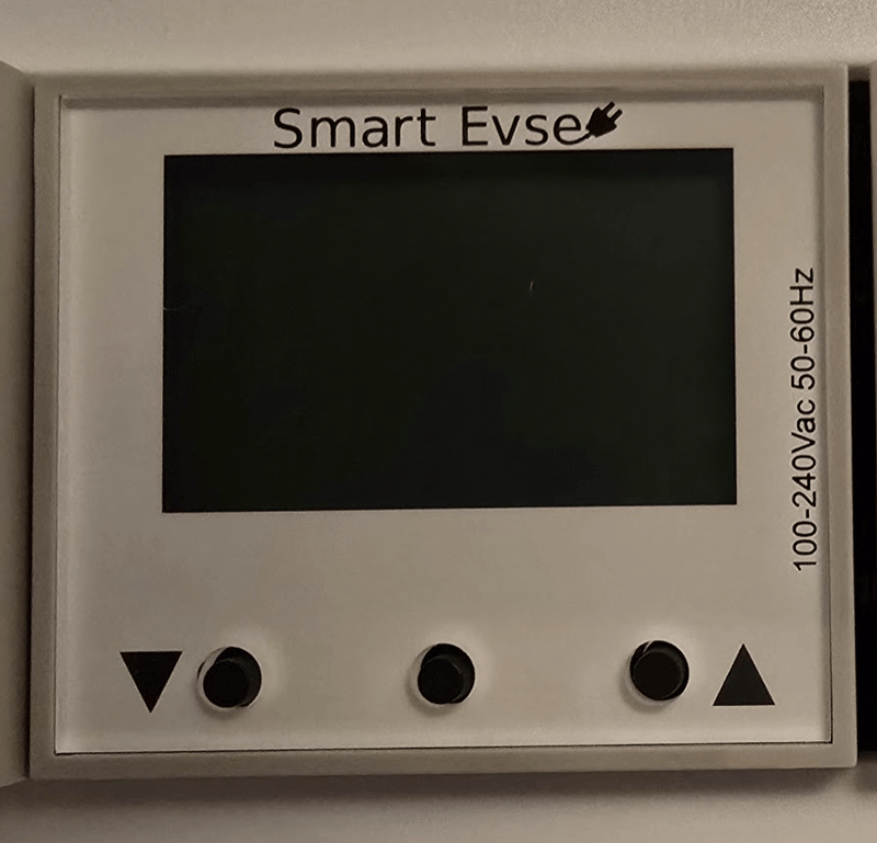

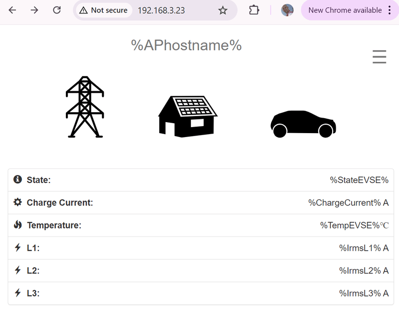

Ik draaide op 3.7.0. Wilde naar 3.6.10 om te kijken of ik daar de C2 status kon zien. Via de web interface op update geklikt. Auto was nog aangesloten dus melding was : EVSE zal worden herstart na afkoppelen auto. Auto is inmiddels afgekoppeld.
Web gui geeft nu :
/f/image/74D7tuXXQmgnP81FHKqxMY1D.png?f=fotoalbum_large)
En het scherm van de EVSE is geheel dood :
/f/image/FZaczTLAvDqbvXU1joii8jQr.png?f=fotoalbum_large)
Geen zelf herstellende actie dus helaas.

@sandergar Ik kan je probleem reproduceren; je kunt gemakkelijk herstellen naar v3.7.0 door de link naar te volgen op het update scherm naar de github.com/dingo35/SmartEVSE-3.5 repo; bij releases vind je in de assets een .zip file, waarin een firmware.bin zit; als je naar http://jouw-smartevse/update surft en daar die file flashed zit je gewoon weer op v3.7.0 . Geen noodzaak tot flashen van partitie-tabel o.i.d.

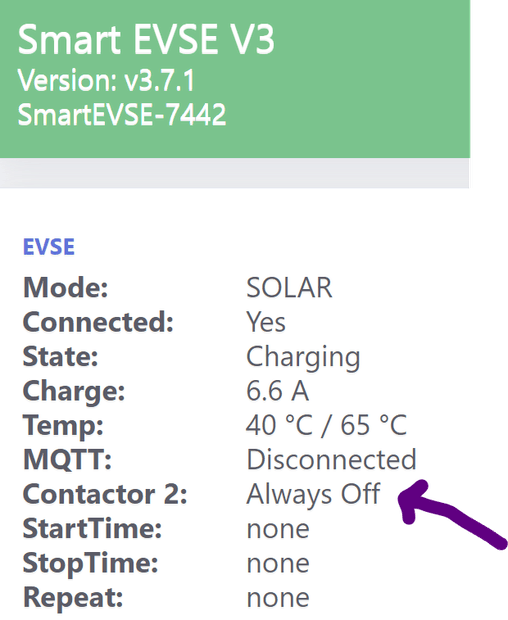

@sandergar Erg vreemd, dit geeft mijn v3.7.0:
:strip_exif()/f/image/LtoGtnHttQytY0w9pQ6lOLs1.png?f=user_large)
Overigens geeft dit niet de stand van C2 weer, maar alleen de setting van EnableC2 ("Always On", "Always Off" etc.); voor de actuele stand van Contactor2 moet je de debug versie flashen en via telnet je log bekijken...

Bedankt @dingo35, heb de 3.7.1 versie gebruikt. De EVSE is weer tot leven gewekt. Dank!dingo35 schreef op zondag 27 oktober 2024 @ 22:10:

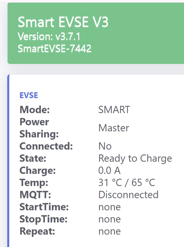

Ook in deze versie geen C2 config :
/f/image/bxA99MV2kkPrkgO63JDhcjsT.png?f=fotoalbum_large)
Wel beschikbaar in HA :
/f/image/fg7HuigFzXJc4kM3IgzuDXnL.png?f=fotoalbum_large)
Kan het zijn dat het scherm maar 10 regels ruimte heeft? Ik heb 2 EVSE's gekoppeld dus heb een regel extra (Power sharing). Deze ontbreekt bij jou waardoor er waarschijnlijk ruimte is bij jou voor het tonen van Contactor 2 ?!?

Dat zal het niet zijn, ik heb 11 regelssandergar schreef op maandag 28 oktober 2024 @ 00:51:

Voor de test "Power sharing" even uitgezet. En voila :sandergar schreef op maandag 28 oktober 2024 @ 00:51:
:strip_exif()/f/image/ecikB2PyJLdHbBxO0UTTbdDI.png?f=user_large)
Lijkt toch een positie/ruimte issue te zijn in de web gui.

Voor alle v3.7.0 gebruikers: de links in de update html pagina verwijzen naar de nieuwe Sensorbox v2 firmware.
De Sensorbox v2 heeft ook een ESP32, net als de SmartEVSEv3, maar benutte nog nauwelijks alle faciliteiten.
Alle webserver/API/MQTT functionaliteit is overgebracht van de SmartEVSE naar de Sensorbox; daarbij wordt deze code gedeeld, en door een fout is de sensorboxlink in de SmartEVSE binary terecht gekomen.
Als je dus onverhoopt toch update via een van de vier update knoppen, laadt je effectief de Sensorbox firmware.
Die heeft geen LCD of buttons, dus je device LIJKT misschien gebricked, maar er draait gewoon een volledige http- en MQTT server.
En je kunt dan dus ook gewoon via / update endpoint updaten naar v3.7.1..

Heb ik helaas slecht nieuws voor je :dingo35 schreef op maandag 28 oktober 2024 @ 13:04:
Nee C2 manipulatie wordt (nog) niet ondersteund als Power Sharing is enabled.... verdwijnt als het goed is ook uit het LCD menu.
:strip_exif()/f/image/QnnOBcTD2ABWcmRYwjE1KXnd.jpg?f=fotoalbum_large)
De EVSE staat ingesteld als Master en in het menu kan ik vervolgens gewoon de C2 optie zien en ook instellen. In HA zit de C2 optie ook.
En wat mij betreft graag zo houden.
2.730 Wp Enphase Zuid 30°, 4.450 Wp Enphase Noord 30° | Smart EVSE laadpaal | Victron Multiplus II 48/5000/70 3 Fase | 45kWh PylonTech Pelio accu
Ja dat klopt, meer precies ging het hier om de "Auto" keuze.
Always On, Always Off en Solar Off hebben verder niets van doen met de distributie van de stroom dus kunnen domweg geschakeld worden.

De C2 Auto optie is ook beschikbaar als de EVSE in Power share Master stand staat :dingo35 schreef op maandag 28 oktober 2024 @ 19:31:
Ja en in de documentatie staat toch echt duidelijk dat Auto alleen werkt als Power Sharing Disabled is.
Maar goed, als het bij jou wel werkt, good for you!

Hier vandaag de update naar 3.7.1 geprobeerd uit te voeren, maar helaas lijkt hij nu overleden. Net 2 maanden geleden geïnstalleerd.
Iemand een idee of het ding gereset moet worden, of dat hij vervangen moet worden?
Bij opnieuw spanning op de SmartEVSE te zetten, brand het scherm 1 seconde en schakelt weer uit.
[ Voor 22% gewijzigd door Xerox op 30-10-2024 17:22 ]
PSN: Redrafted
Heb je vanaf 3.7.0 naar 3.7.1 geupdate? Dan moet je even teruglezen. Ding is dan zeker niet overleden, maar er staat de verkeerde firmware file op (voor de sensorbox ipv smartevse) die het schermpje niet aanstuurt. Je kan er dan wel gewoon nog naartoe in de browser en alsnog de juiste file uploaden.
[ Voor 17% gewijzigd door RonJ op 30-10-2024 17:25 ]
All-electric.
Browser doet het ook niet.RonJ schreef op woensdag 30 oktober 2024 @ 17:23:
PSN: Redrafted
Ook niet op een ander IP? Misschien even in je router checken?
Anders kan je m ook nog via de usb-c poort flashen, maar daar heb ik zelf geen ervaring mee.
All-electric.
Nee helaas. Ik heb zelf ook geen idee hoe 't via de laptop moet.RonJ schreef op woensdag 30 oktober 2024 @ 17:26:
Mocht iemand kunnen helpen, graag.
Gelukkig ben jij er met jouw post. Hij werkt weer.

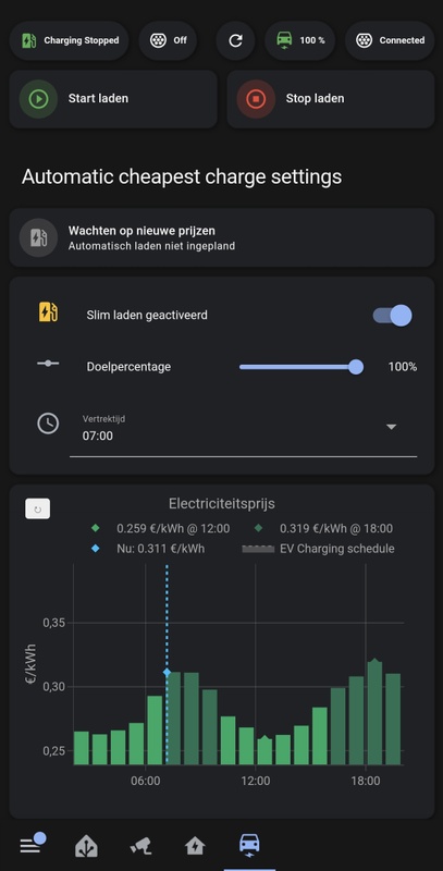

In Homey kan ik de Shelly schakelen en haal ik mbv de app PowerByTheHour de goedkoopste laadperiodes op.
Onze Zoe laadt op 11 kW ongeveer 20% per uur.
Met bovenstaande input heb ik met advanced flows vervolgens zelf een ‘algoritme’ in elkaar gezet waarmee je met behulp van een aantal dummy knoppen kunt instellen hoe je de auto wil laden.
1. Kies het tijdstip dat de auto klaar moet zijn.
2. Kies het percentage hoe vol je hem op dat tijdstip wil hebben.
3. Start Slim Laden.
Het ‘algoritme’ doet het volgende:
- Bereken aantal te laden uren (X) = (doel-% minus huidig accu-%) / 20% (naar boven afronden)
- Bereken laadperiode (Y) = doel tijdstip minus huidige tijdstip in hele uren
- Met behulp van PowerByTheHour wordt ieder uur gecontroleerd of dat uur een van de X goedkoopste uren voor de komende Y uren is.
Zo ja wordt de Shelly geschakeld (of blijft aanstaan).
Je kunt ook voor direct laden kiezen, dan begint hij meteen en stopt hij op het gekozen percentage. Tijdstip wordt dan genegeerd.
Voor de overzichtelijkheid en gebruikersvriendelijkheid voor de rest van het gezin heb ik met behulp van Sharptools een dashboard gebouwd dat op onze telefoons en een tablet die aan de muur hangt werkt.

Ik heb vanavond geprobeerd om mijn 'Sensorbox v2' te updaten naar de nieuwe firmware. Er stond nog een hele oude versie op die nog geen wifi mogelijkheden had dus moest dit via usb.
Via de ESP32 flash download tool heb ik de firmware file met Release v2.0.2 zoals hier beschreven naar 0x10000 en 0x1c0000 geflashed.
Hierna is op de console dit te zien:
:strip_exif()/f/image/os5VLWltTFjnHLJEEFzcYKVR.png?f=user_large)
De Sensorbox werkt niet, de SmartEVSE geeft aan dat er een communicatie storing is. Het ledje op de sensorbox brand continue oranje.
Heeft iemand enig idee wat hier aan de hand is en hoe ik dit op kan lossen?

V2.0.2 heeft ook nog geen wifi ondersteuning, bij de release notes staat toch duidelijk dat dit de oude, originele Stegen firmware is. Je zou er dus sowieso niets mee opschieten, daarvoor had je zelf de master-branch moeten compileren.
Maar aan de logfile te zien heb je niet alleen op 0x10000 en 0x1C0000 geflashed maar heb je ook de spiffs partitie gewist ("0 bytes").
Daar moeten de bestanden uit de /data subdirectory naar toe geschreven worden, met het commando "pio run -t uploadfs", of, als dat niet werkt: "pio run -t buildfs" en dan het bestand spiffs.bin naar 0x370000 flashen.
EDIT: als je toch met pio (=platformio) aan de slag gaat:
-git clone http://repo
-pio run -t upload (creëert firmware.bin en upload die naar de juiste partitie)
-pio run -t uploadfs (creëert spiffs.bin en upload die naar de juiste partitie)
....dan heb je in ieder geval wifi en MQTT
