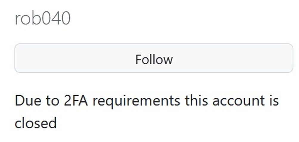

  • VicSmurf
  • Laatst online: 14-08 10:05
robo4u schreef op vrijdag 20 september 2024 @ 17:10:
Voor alle SmartEVSE-3 gebruikers, zojuist heb ik release v3.6.10 PLUS 20240919 uitgebracht.
https://github.com/rob040...ases/tag/v3.6.10+20240919
Deze volgt de SW stand van Dingo35, maar dan PLUS het volgende:
- Solar charging op 1-fase en 3-fase met omschakeling daartussen, afhankelijk hoeveel energie (stroom) er over is.
- MQTT publish alleen verschillen, zonder vertraging(!)
- MQTT publish and announce SolarStopTimer (@mjvdzwet, @Hmmbob)
- LCD melding "ACCESS DENIED" is vervangen door "OFF"
- LCD ERROR melding "ERROR NO SERIAL COMM" is vervangen door "ERR MAINS METER DATA"
- verschillende (kleine) webpage verbeteringen; ook de 3 solar parameters kunnen hier nu ingesteld worden in plaats van uitsluitend op het LCD menu en REST-API.
- correct output format of EVmeter in status JSON
- verschillende interne bug fixes
- geen compile warnings meer
(sorry voor mijn half Engels in bovenstaand, is beroeps deformatie)
Heb je het verwijderd?
  • Netraam
  • Laatst online: 09:03
Lijkt erop dat het account niet meer actief is:
Afbeeldingslocatie: https://tweakers.net/i/OxS16DJkPTdoBGsMJgV4wMk6ers=/full-fit-in/4920x3264/filters:max_bytes(3145728):no_upscale():strip_icc():fill(white):strip_exif()/f/image/0dWujOgvgbDXp3RaD7uqSHGd.jpg?f=user_large

  • Oculiet
  • Registratie: Mei 2024
  • Laatst online: 08:28
quote]VicSmurf schreef op maandag 23 september 2024 @ 10:35:
[/quote]
Jammer, de automatische versie van robo4u werkt voortreffelijk.
[ Voor 54% gewijzigd door Oculiet op 26-09-2024 20:25 ]
9600Wp ZP, LG HM091MU43 LWWP, LTV 24* (vloer/muur/plafond), VolvoXC40twin, SmartEVSE V3, 2 MarstekVenusE, HWP1, CT002.
  • dingo35
  • Laatst online: 16-08 06:40
Als iemand de 10+ versie lokaal heeft wil ik best kijken of ik eea kan integreren in de standaard versie...
  • Oculiet
Heb ik, maar hoe krijg ik die bij jou?
