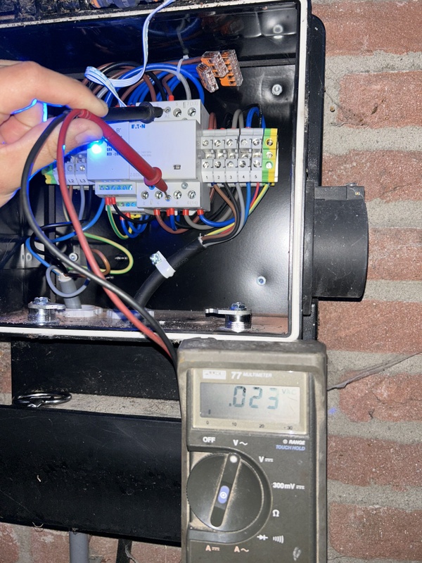

Hoera, mijn laadpaal is eindelijk operationeel
Ik heb een goedkope Schneider kast als donor gebruikt om de Smartevse V3 in te bouwen. Veel werk zat ik het graven en ombouwen van de meterkast.
De donor RCD van Schneider is nog geen succes, tript instant bij start van het laden (een ‘officiële ’ is nu on order bij Michael) en tijdelijk de optie even uitgezet in het menu
Om de leds werkend te krijgen heb ik wel een mod in de firmware moeten maken (invert outputs)
Afbeeldingslocatie: https://tweakers.net/i/hv_vAlMaUwXWTg4IFg3Vt7UCE9E=/232x232/filters:strip_icc():strip_exif()/f/image/eqMFIsHKH1VSshEN0MERBERo.jpg?f=fotoalbum_tileAfbeeldingslocatie: https://tweakers.net/i/HAhzzoz4NBAyOu0M4Z2vJgdvBMI=/232x232/filters:strip_icc():strip_exif()/f/image/a2cgTAoUbf5NaQAVu5zZPtZ1.jpg?f=fotoalbum_tileAfbeeldingslocatie: https://tweakers.net/i/-48CzM6II6F-iBQMFWzbLpvyDps=/232x232/filters:strip_icc():strip_exif()/f/image/uT7s3fXHYX9L4o1IQZ6IuMrF.jpg?f=fotoalbum_tile
Afbeeldingslocatie: https://tweakers.net/i/SfqVOpVW_rK9_4kWqsfr-yURBvs=/232x232/filters:strip_icc():strip_exif()/f/image/6nQLIw6hv4ogXngRr4XItGSs.jpg?f=fotoalbum_tile
[ Voor 3% gewijzigd door willemoldemans op 09-09-2024 12:08 ]

Je kan tussen de LEDs eventueel ook een (iverterende) optocoupler hangen. Dan kan je de stock firmware gebruiken.

Ik hoop niet dat Schneider datzelfde merk is waar je 40 jaar geleden audio installaties voor een prikkie van kon kopen, want tsjonge wat een bagger was dát !!

Beetje off topic:
De aardlek meteen naast je hoofdschakelaar, daar zitten 5 groepen achter. Je mag max 4 groepen achter je ALA hebben.

lucas321 schreef op maandag 9 september 2024 @ 13:41:
Beetje off topic:
Thanks voor de tip! ik heb wel rekening gehouden met de theoretische load per fase voor de grootverbruikers.
Echter om aan deze requirement te voldoen zal ik wellicht groepen moeten combineren (of e.g. de 'natte' machines op een losse ALA zetten, echter is dat een challenge op zich gezien alles vol zit)
Die Groep nr. 1, is dat de kookplaat? Die zou je kunnen vervangen door een 3fase Aardlek Automaat, en dan rechtstreeks op de hoofdschakelaar (of de verdeel rail ) erachter aansluiten.

Wat is dat ding linksboven dat zoveel warmte genereerd?
  • lucas321
  • Laatst online: 25-10 12:17
Hmmbob schreef op maandag 9 september 2024 @ 16:18:
Beltrafo

  • daanbrons
  • Registratie: September 2024
  • Laatst online: 06-06 07:28
Beste allen,
Ik weet niet of ik in het juiste topic zit maar ik hoop dat jullie als zelfbouwers of experts kunnen helpen. Ik heb een evohub laadpaal met een eigenaardig probleem.
Als de accu van de auto vol is, schakelt de lader/ magneetschakelaar uit, maar daarna schakelt hij gelijk weer in. Dit doet hij continu, ongeveer 3 a 4 keer per minuut schakelt hij in en uit. Dit doet hij dus alleen bij een volle accu. Het lijkt erop dat hij dit ook alleen doet bij auto’s die drie fase laden toestaan. Bij een 1 fase auto doet hij het niet. Helaas is de garantie van de paal verlopen en wil ik er zelf induiken.
In het begin van de plaatsing de laadpaal was dit probleem er al, toen is de magneetschakelaar vervangen en leek het weg, helaas toen een tijd geen drie fase auto gehad waardoor het op de achtergrond was. Nu heb ik weer een auto en is het probleem zeer sterk aanwezig.
Wat is jullie gedachte? Wat zou ik kunnen doen?
Alvast dank voor de hulp, groet Daan Afbeeldingslocatie: https://tweakers.net/i/YULGY6DIilR84V8W3aqvrHg4HTc=/x800/filters:strip_exif()/f/image/8GI8cScIT4jAqiAjl7bMvdlc.png?f=fotoalbum_large
  • Erik1
@daanbrons je kan het relais uitsluiten of aanwijzen als oorzaak door te meten wanneer er spanning op de aansturing vanuit de EVHUB staat. Als je daar 230V bij ingeschakeld meet en niet bij uitgeschakeld dan veroorzaakt de EVHUB dit gedrag en is het relais goed.

Erik1 schreef op donderdag 12 september 2024 @ 21:42:
Dankje ga ik proberen
  • HaTe
  • Laatst online: 01-11 13:55
HaTe
haat niet

  • daanbrons
Ik heb gemeten, en wat je aangeeft doet hij, ingeschakeld staat er 230 op en uitgeschakeld niet.
Als hij steeds in en uitschakelt, komt er steeds even kort spanning op. Op de foto zie je hoe ik gemeten heb.
Volgens mij kan ik dus concluderen dat de controller stuk is?
Wat zouden jullie adviseren? Een nieuwe evc, van evhub of een smartevse?
Dank alvast

Als de kWh meter via modbus is aangesloten op de SmartEVSE, kun je die misschien tijdelijk als MainsMeter configureren?

Yups dat is-ie, goeie tip, ga ik proberen.

Enig idee hoe die software te updaten is? Er is een oude smartevse.nl website die praat over een bootloader, werkt dat nog? Die FTDI kabel heb ik nog wel liggen.
Ik kwam net een issue tegen op Github van een vergelijkbaar probleem en daar was het water in de laadstekker van EVChargeking. Volgens hun handleiding moet de PP weerstand 1 van de volgende waarden hebben:
  • For max 13A cables (1,5 mm² wire section) : 1500 Ohm
  • For max 20A cables (2,5 mm² wire section): 680 Ohm
  • For max 32A cables (6 mm² wire section): 220 Ohm
  • For max 63Ahort screws cables (16 mm² wire section): 100 Ohm
Ik heb 500 ohm gemeten (maar wel stabiel), zou dat het kunnen zijn?
Update: het knopje van de EVChargeking kabel was inderdaad gaan lekken, daardoor verkeerde ohmwaarde op de PP. Ik heb ze om een nieuw knopje gevraagd. TBC
[ Voor 5% gewijzigd door mukky op 20-09-2024 21:56 ]
