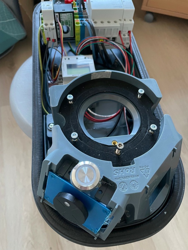

Ik wil binnenkort de EVbox HomeLine die hier op de oprit hangt verbouwen naar SmartEVSE, maar heb wat vragen.
Dit is nu de binnenkant: Afbeeldingslocatie: https://tweakers.net/i/wkyPdJhMzh__AbZ9eo0itMfS1ME=/full-fit-in/4920x3264/filters:max_bytes(3145728):no_upscale():strip_icc():fill(white):strip_exif()/f/image/Dwed3ydyLZRZewtfja2SzLA6.jpg?f=user_large
De voorkant: Afbeeldingslocatie: https://tweakers.net/i/bN3YpP8BjNLDJGiavADKqLX354s=/full-fit-in/4920x3264/filters:max_bytes(3145728):no_upscale():strip_icc():fill(white):strip_exif()/f/image/kjPZfecH6wlElKCNXBru2P1m.jpg?f=user_large
1) In de meterkast zit de laadpaal achter aan automaat, dus lijkt mij dat alles eruit kan wat er nu in hangt (m.u.v. een contactor), klopt dit?
2) Er zitten rechtsonder in de binnenkant 2 contactors, maakt het uit welke ik gebruik? Hij gaat gebruik worden voor 1-fase laden, dus volgens mij moet dat niet uitmaken.
3) Ik zou graag de RFID-lezer willen herbebruiken, weet iemand of dat mogelijk is? Deze lijkt achter de blauwe plaat aan de bovenzijde te zitten.
4) Ik heb nu dus alleen de SmartEVSE-controller en een DC/AC Residial current sensor nodig, correct?
PSN: Redrafted

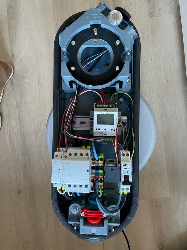

  • martijn_van_eck
  • Laatst online: 22:52
1. Ik zou de 6A automaat in de paal laten zitten. Deze kan je gebruiken om je SmartEVSE netjes te voeden met dunnere draad.
2. Ik zou de 40A gebruiken. Maakt misschien iets grotere klap met inschakelen, maar is veel robuuster
3. Dit zou je moeten testen, ik durf het namelijk niet te zeggen. En anders zou je altijd nog de standaar RFID lezer aan kunnen schaffen. Ik heb zelf de standaard RFID reader vast gelijmd in mijn laadpaal.
4. Wat heb je nog meer nodig?
* Smart EVSE Sensorbox indien je het vermogen van je hoofdaansluiting wilt limiteren
* Klemmen, Tevens om je de din rail te aarden
* draad (6mm en adereindhulsjes)
Dit is mijn build van een jaar geleden

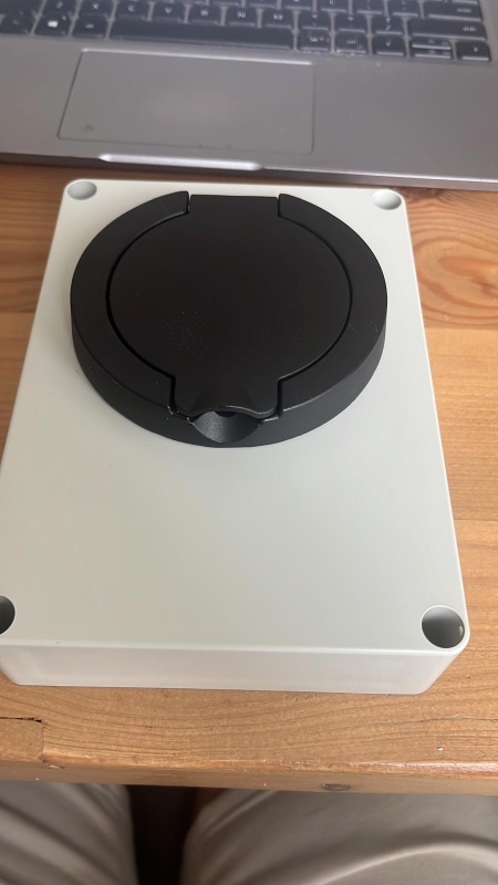

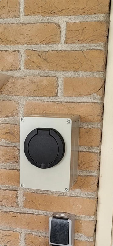

Heeft er iemand een waterdichte behuizing welke je aan de muur kan bevestigen? ik wil eigenlijk niet zon grote laadpaal kast aan de muur hebben, maar subtiel iets. Zoals dit:

Possible schreef op maandag 19 augustus 2024 @ 08:55:
Hier hebben ze verschillende varianten, ook met een rozet.
https://www.laadkabelfabr...t-wandcontactdoos-type-2/
Ik heb zelf een RVS rozet laten maken, maar ik heb hem in een muur gemaakt, en niet in de gevel van het huis.
adjego in "Zelfbouw Laadpaal ervaringen"

  • Possible
  • Laatst online: 09:11
adjego schreef op maandag 19 augustus 2024 @ 09:02:
De SmartEVSE met locker heeft best veel ruimte nodig. Ik wil dan niet dan een groot gat willen boren in de gevel :P Vandaar de ''externe'' oplossing waardoor ik alleen de kabels door de muur hoef te stoppen. Ik zal eens kijken op de site, thanks!
  • ocaj
Ik heb ook de rozet via laadkabelfabriek. Die kun je niet in combinatie met de vergendeling doen.
In mijn geval heb ik dus simpelweg besloten om de kabel NIET te locken aan de kant van de SmartEVSE. Mijn auto heb ik zo ingesteld dat hij de kabel altijd locked na 15s en dat je de auto van het slot moet halen om de kabel uit de auto te trekken.
Effectief betekent dat dat je kabel niet gejat kan worden. Enige dat in theorie zou kunnen gebeuren is dat een grappenmaker de kabel tijdens het laden uit de muur trekt en je auto dus stopt met laden. Kans daarop is waar wij wonen nagenoeg nihil.
In theorie zou er ook niks stuk moeten gaan als je dat doet omdat de CP-pin korter is en tijdens het er uittrekken van de stekker de auto en/of de smartevse dus direct afschakelt voordat de fase-pinnen verbroken worden. (dat is een test die ik overigens nog nooit gedaan heb....).
Heb dezelfde oplossing gebouwd die jij wil met een zo klein mogelijk extern socket en met een locking actuator, zie mijn post van inmiddels al weer een poosje geleden:
Linkje
Ik denk dat je nog kleiner kan dan het kastje dat ik gekozen heb, maar dan wordt het wel heel erg priegelen…

  • Possible
vanenkelen schreef op maandag 19 augustus 2024 @ 11:53:
Linkje
Heb je een linkje van het kastje? Want het is een screenshot lijkt het :) Ziet er overigens erg goed uit, zoals ik het ook wil hebben. MOet je nu niet elke keer bukken om de kabel erin te doen? Omdat hij nu redelijk laag zit.
En de kabel invoer, was dat niet mogelijk om een gaatje aan de achterkant te boren van de behuzing en dan rondom sealen zodat je de kabels aan de buitenbuur ook niet zichtbaar hebt.

  • vanenkelen
  • Laatst online: 05:30
vanenkelen
uhmmm.....speechless
Possible schreef op maandag 19 augustus 2024 @ 11:58:
Volgens mij is dit hem:
Linkje
Hoogte is voor ons prima hoor, even wat voorover bukken is geen probleem.
En ja het was nog mooier geweest om de kabels aan de achterkant in het kastje te laten komen, maar dat werd me te veel gepriegel om dan de kabel precies op lengte te strippen, een goede afdichting te realiseren die niet kapot gaat als je een keer het kastje van de muur haalt of onderhoud moet plegen. Dus uiteindelijk was dit voor mij de beste oplossing waarbij ik niet uren aan het priegelen zou zijn om alles aan te sluiten.

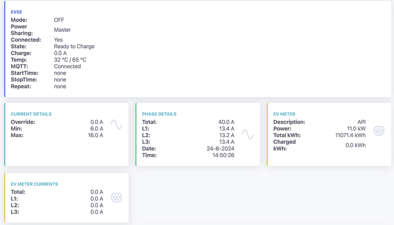

Sikri firmware update is goed gegaan! Echter net als de standaard firmware zie ik alleen deze details:
Afbeeldingslocatie: https://tweakers.net/i/Gj81T_JYT37SDFHtHfw0wKa2VG0=/800x/filters:strip_icc():strip_exif()/f/image/ysgx6d3k1SbEPtV9lAOF6Qx6.jpg?f=fotoalbum_large
Zou ik mijn drie fases hier niet moeten zien ? (heb 3x25)
[ Voor 191% gewijzigd door Possible op 24-08-2024 10:31 ]

xx heb ik idd weggehaald. Kan ik de CURL post ook testen om te zien of deze werkt? Want ik zie de L1 L2 en L3 van mijn slimme meter niet verschijnen zodat hij smart kan laden.
  • rvdgaag
  • Registratie: December 2015
  • Laatst online: 09:26
Possible schreef op zaterdag 24 augustus 2024 @ 14:48:
Als hij aankomt en de smartevse weet wat hij er mee moet dan heeft hij de waarden weer in de browser, bij mij wordt zowel de EV meter als de Mains meter naar de EVSE gestuurd. Ik doe dat wel met MQTT overigens.
Afbeeldingslocatie: https://tweakers.net/i/ccqrkt_IvapXCZZv7V2awEjB6q0=/800x/filters:strip_exif()/f/image/pjn8Ilr27c4eXv94YYY7Izps.png?f=fotoalbum_large
Deye 12kW Hybrid, 10,6 kW peak solar, 62,4 kWH Seplos batteries, Panasonic K-series 5kW all-electric heatpump

Ook mijn zelfbouw paal is klaar! Gekozen om een externe (opbouw) behuizing te gebruiken zodat ik eventueel in de toekomst alleen de voegen hoef bij te werken.
Foto's:
Afbeeldingslocatie: https://tweakers.net/i/RNoaj4n-bPX5pOeGNyWA__YpstE=/x800/filters:strip_icc():strip_exif()/f/image/tMIDROwzM4MSIRd1MmizVS5W.jpg?f=fotoalbum_large
Afbeeldingslocatie: https://tweakers.net/i/H_Jm3j0sFchRGtA0t10Y4ACw1vs=/x800/filters:strip_icc():strip_exif()/f/image/l8poBlczc5WYFRpKzFC5RKSk.jpg?f=fotoalbum_large
Afbeeldingslocatie: https://tweakers.net/i/n7gZHeeZ0dYOnKbdVTiDLEWvc3A=/x800/filters:strip_icc():strip_exif()/f/image/xrYeIAAUmCJpDgMa7Yizxqpd.jpg?f=fotoalbum_large
Afbeeldingslocatie: https://tweakers.net/i/cDu-S9Ob7QvB6HyGAOzylQM2Iaw=/x800/filters:strip_icc():strip_exif()/f/image/V0fkXnxJjUd3wqxdFDP3Ug53.jpg?f=fotoalbum_large
Afbeeldingslocatie: https://tweakers.net/i/7jDZ8K_WWjP2aPsFDQI-W0Js1CA=/x800/filters:strip_icc():strip_exif()/f/image/10VqihHDHTBNqXHrLeihZ140.jpg?f=fotoalbum_large
Afbeeldingslocatie: https://tweakers.net/i/_C7EV1CkeIe2EXGFeQ0O-qW2ipA=/x800/filters:strip_icc():strip_exif()/f/image/H2TCB7gpJD5bPrwLX6y6zczA.jpg?f=fotoalbum_large
  • mukky
  • Laatst online: 28-10 17:29
Possible schreef op donderdag 29 augustus 2024 @ 10:18:
Foto's:
De uitsparing achter is nogal groot, daar kan ongedierte in gaan kruipen want lekker warm. Ik zou dit nog even dichtmaken (kitrandje is het eenvoudigst). Mooi gemaakt verder 8)
  • Possible
Ja moet ik idd nog even doen. Maar voor nu ben ik al lang blij dat de boel werkt
