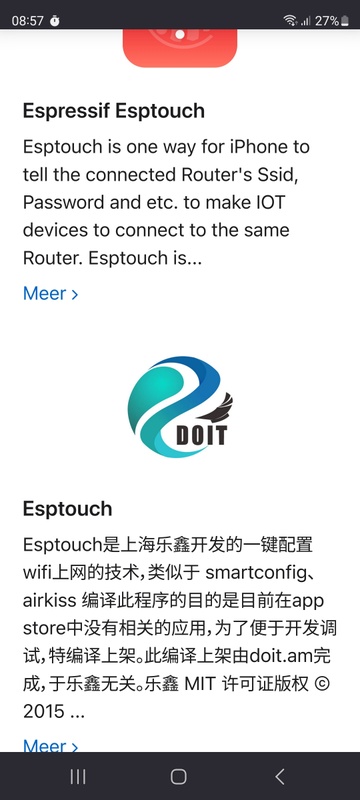

  • Stefannn
  • Registratie: Januari 2023
  • Laatst online: 22:32
Stefannn
In de Apple appstore staan 2 Esptouch apps.
Ik gok zo dat je de “espressive Esptouch” moet hebben aangezien de andere geen v2 heeft.
Ik heb het nog niet getest, ik durf eigenlijk even niet te upgraden aangezien ik even niet echt tijd heb voor troubleshoot als er iets mis gaat.
Ik heb de apps wel beiden op phone gehad. De “Esptouch” (zonder espressive) heeft een vast ssid: “Wi-Fi”. Dat werkt denk ik niet.
Suggestie om in de manual duidelijk te zetten welke van de 2 apps je moet hebben.

  • dingo35
  • Laatst online: 00:24
dingo35
Goed plan.
Hoewel ik denk dat als je de keuze hebt uit deze twee apps:
Afbeeldingslocatie: https://tweakers.net/i/z5JlInAE9UmzSFiOBbCKRMxKh3c=/x800/filters:strip_icc():strip_exif()/f/image/nZiroXl9DFcLsOmjugfUlA9t.jpg?f=fotoalbum_large
...hoe je dan besluit de onderste te kiezen?!?
Maar laten we dit positief oppakken: @Stefannn doe even een PR met de juiste links naar de apps, dan kan ik mijn tijd besteden aan uitbreiden van de functionaliteit en fixen van bugs.
Op die manier gebruiken we de kracht van de community optimaal..

  • dingo35
dingo35
Weet je zeker dat die smartevse-xxxx "vers" is, dwz na een wifi-scan van je telefoon verschijnt?
In v3.6.6 is de library die het smartevse-xxxx AP opzet, niet meer aanwezig, dus het is eigenlijk onmogelijk wat je beschrijft....
Je hebt niet nog een andere smartevse in de buurt in setup staan?
De ESPtouch app die je moet hebben heeft het rode logo, zie eerder deze thread.
Als het niet werkt kun je _altijd_ nog de backup procedure via de USB kabel volgen, zie de handleiding.

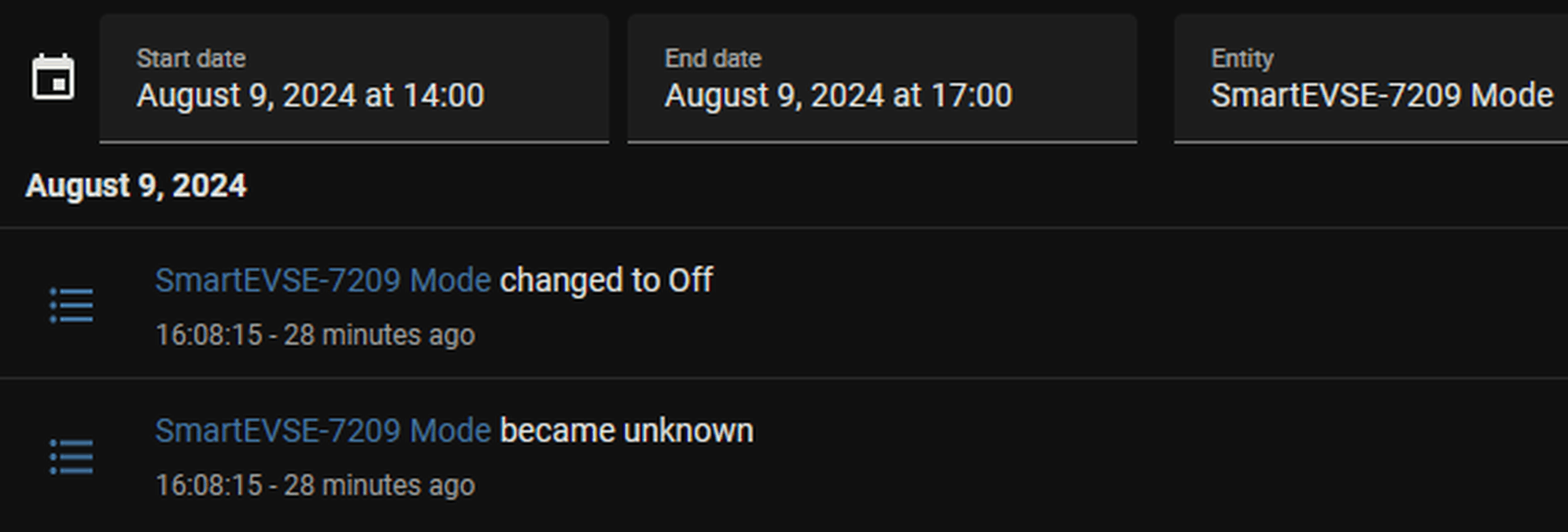

  • Hmmbob
  • Laatst online: 23:03
Ik heb de laatste paar dagen last van WiFi drops op de smartevse, waarmee het laden ook stopt (want geen P1 info via de API). Ik heb de indruk dat het sinds de laatste (of voorlaatste) versie pas gebeurd, kan me niet herinneren dat ik het eerder heb gezien. WiFi hangt er zowat naast, en is niet eerder een probleem geweest. Software van de WiFi geeft ook aan dat de SmartEVSE met dit AP verbonden is, en al heel lang verbonden is geweest.
Herkent iemand dit?

  • dingo35
dingo35
Upgraden naar v3.6.6, zover bekend zitten daar geen wifi-quirks meer in...
  • w00Dy
  • Laatst online: 16-10 09:47
w00Dy
Make soap, not war
Hmmbob schreef op dinsdag 23 juli 2024 @ 14:45:
Herkent iemand dit?
Ja, ik had hetzelfde. Ik dacht eerst dat Domoticz de schuldige was, die event scripts zijn niet altijd even makkelijk te timen ivm het doorsturen van L1/L2/L3 data.
Bedoeling was om eindelijk maar eens om te schakelen naar MQTT, maar tijd -en kennis gebrek blokkeren me voorlopig :)
  • Hmmbob
dingo35 schreef op dinsdag 23 juli 2024 @ 15:01:
Daar zit ik al op....

Ik gebruik mijn smartevse in samenwerking met Home assistant en ik heb de koppeling gemaakt via de standaard Smartevse integratie. Deze verloopt via MQTT.
Nu zie ik dat sommige entities ineens "unavailable" worden en meteen daarna weer hun vorige status aannemen. Ik heb dit met een collega gecheckt die dezelfde koppeling heeft met Smartevse + Home Assistant en bij hem zie ik ditzelfde gedrag.
Een voorbeeld:
Afbeeldingslocatie: https://tweakers.net/i/tmsgEpEuUz-gSImFksbH3JeUoyM=/800x/filters:strip_exif()/f/image/JPY5nOAflMHanckQ7T0zmzVW.png?f=fotoalbum_large
Doordat de mode veranderd wordt er bij mij een automation getriggerd. Daar kan ik natuurlijk wel omheen werken, maar even "unavailable" is toch gek. Ik gebruik meerdere MQTT integraties en alleen bij de SmartEvse zie ik dit gedrag.
Is dit een bekend probleem, of zien meerdere mensen dit?

  • HaTe
  • Laatst online: 01-11 13:55
HaTe
haat niet
adjego schreef op vrijdag 9 augustus 2024 @ 09:40:
Een voorbeeld:
CC: @dingo35
Hier zie ik dit niet, maar gebruik geen mqtt op de SmartEVSE

  • Hmmbob
Afbeeldingslocatie: https://tweakers.net/i/MQhDfHBA3Xm4sNPQTikGg-ylnS0=/800x/filters:strip_exif()/f/image/kZZESuKdy610iNex1m7gwPlf.png?f=fotoalbum_large
Ik zie dit ook, maar niet alle dagen. Gebruik wel MQTT, en het is geen WiFi dekkings-probleem.

  • dingo35
dingo35
De SmartEVSE integratie werkt via de REST (http) API. Dat is dus niet via MQTT?
Ik heb zelf beide interfaces met HA draaien en kan dit niet reproduceren, dus als we dit willen oplossen zal er wat meer info moeten komen: welke versies draai je van de firmware, van HA, treedt het bij alle versies op of alleen specifieke...

  • Hmmbob
dingo35 schreef op vrijdag 9 augustus 2024 @ 13:22:
@Hmmbob Als je het topic SmartEVSE-6360/connected volgt, gaat die dan offline tijdens zo'n unavailable melding, of blijft die online?
Heb even een MQTT sensor aangemaakt zodat ik daar de geschiedenis/logboeken van kan zien. Kom erop terug!

  • dingo35
dingo35
Nu ontbreekt nou juist de "connect" sensor die offline gaat in je log; ik wil de timing graag zien van het offline / online van zowel de connect sensor als de mode; enne, jullie draaien wel de laatste versie v3.6.7?
  • dingo35
dingo35
Ter toelichting:
Als je SmartEVSE uit staat, en je zet hem aan, krijg je vrijwel onmiddellijk:
Connected online.
Als je daarna de power ruw uitschakelt, duurt het ca. 18-20s voor dat je krijgt:
Connected offline.
Je zou nooit "Connected unavailable" (of "became unknown") moeten krijgen.
Misschien iets met de configuratie van de mqtt server of met HA?
[ Voor 3% gewijzigd door dingo35 op 09-08-2024 17:18 ]

  • Hmmbob
1:1 correlatie
Afbeeldingslocatie: https://tweakers.net/i/VDvjVaA8wCSlm4W_UI6Dn9qP9Lw=/800x/filters:strip_exif()/f/image/iH6XcI0gP4BljUUEwab8rWza.png?f=fotoalbum_large
