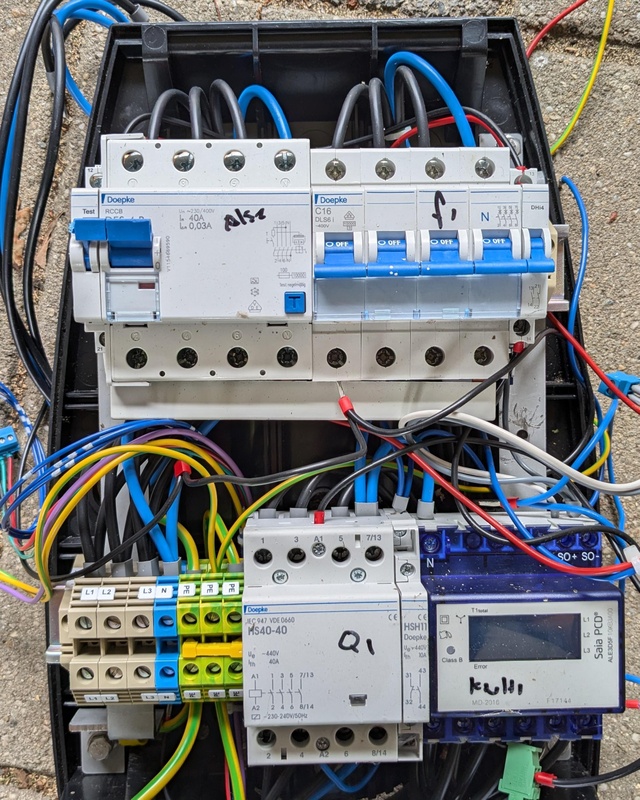

op bijgaande foto zie ik naast de ABB contactor en kleine contactor zitten met witte draad die in printplaat gaat
Afbeeldingslocatie: https://tweakers.net/i/3zPFuVTF5ySLziOT3j5bN4B4jDE=/x800/filters:strip_icc():strip_exif()/f/image/3FdLhYt0d7zYU21sLeV4EvIl.jpg?f=fotoalbum_large
Enig idee wat dit is? En ik zou de led van de paal met kleuren lichtgroen (kabel niet in EV), donkergroen (kabel in EV) en blauw (EV aan het laden) willen hergebruiken. Zo te zien is dit mogelijk volgens aansluitschema SmartEVSE of zie ik iets over het hoofd?

robdisseldorp schreef op dinsdag 25 juni 2024 @ 21:55:
@Stefannn en @Roger_de_Poger , bedankt voor jullie adviezen! Ik ga de ombouw eens proberen.
Had ik nog wel de volgende vraag:
Geen idee waar die kleine contacted voor nodig is.
Led weet ik ook niet. Dat heb ik niet.
De SmartEVSE kan een RGB LED aansturen (momenteel wordt alleen rood en groen gebruikt zover ik weet).
Dit gebeurt met 12 volt. Als je de juiste weerstanden toevoegd per kleur of als de huidige aansturing al 12v is dan kan het gewoon.
Uiteraard kan je kleuren wisselen.

@robdisseldorp Dat is een hulprelais en wordt met het gewone relais meegeschakeld, waarschijnlijk ter controle van de werking/status van het relais voor de controller.

Blackraven schreef op donderdag 27 juni 2024 @ 12:02:
@robdisseldorp
@Blackraven
Dit is gewoon een 230V activator (NO contact 230V) om de contactor te triggeren! Net zoals een SMARTEVSE dat doet.
Easy peasy dus om deze doos om te bouwen.

rvdgaag schreef op vrijdag 28 juni 2024 @ 08:16:
@robdisseldorp
@Blackraven
Dit is gewoon 230V activator (NO contact 230V) zijn om de contactor te triggeren! Net zoals een SMARTEVSE dat doet.
Zijn vraag ging toch over het kleine blokje links van het relais?
Het relais ESB40-40 wordt met polen A1 en A2 bekrachtigd, hulprelais EH04-11 schakelt dan mee.

Iggy3 schreef op zondag 30 juni 2024 @ 16:37:
Geinspireerd door de succesverhalen in dit topic ben ik begonnen met de bouw van mijn eigen laadpaal. Op Marktplaats heb ik een dubbele EVBox gescoord. Die heb ik gesplitst en de stuurprint en GSM modem verwijderd. Een SmartEVSE en AC/DC Residual Current Sensor zijn onderweg.
Nu loop ik tegen een uitdaging aan, want op de DIN rails in de EVBox is geen ruimte om de SmartEVSE bij te plaatsen (zie foto). Daarom heb ik de volgende vragen:
1. Als de AC/DC RC sensor een aardlekstroom van 30mA detecteert schakelt de SmartEVSE de laadpaal uit, correct? Betekent dat dat de aardlekschakelaar die nu in de EVBoz zit er uit kan? Dat zou meteen wat ruimte opleveren.
2. Naast de aarlekschakelaar, de B16 automaat en de contactor zijn hulpschakelaartjes gemonteerd. De functie daarvan is mij niet duidelijk. Het lijkt er op dat ze signaleren of die drie apparaten aan of uit staan en dit doorgeven aan de besturing. In dat geval lijkt het me dat ze zonder problemen verwijderd kunnen worden, wat ook weer wat ruimte oplevert. Maar misschien hebben ze (ook) een andere functie. Is er iemand die daar licht op kan werpen?
PS: Mocht iemand geinteresseerd zijn in de andere helft van de dubbele EVBox stuur dan even een PB.
De aardlekschakelaar hoort in je meterkast, niet in je laadpaal. Als bijv. de kabel beschadigt raakt dan kan de aardlek nu z'n werk niet doen. De installatieautomaat hoort ook in je meterkast. Mocht je het allemaal toch in je laadpaal willen stoppen koop van een gecombineerde aardlek/installatieautomaat (een ALA), dan heb je weer wat ruimte.
Ik vermoed dat dit een Duitse laadpaal is geweest (Doepke wordt veel in DE gebruikt) en daar is het installeren van een aardlek+installatieautomaat in de laadpaal wel gebruikelijk.
Vergeet de DC lekstroomdetectie voor je SmartEVSE ook niet, die moet dan wel weer in de laadpaal.
Oh en voor een dubbele laadpaal moet je alles dubbel uitvoeren dus 2x een aardlek met installatieautomaat.
[ Voor 4% gewijzigd door mukky op 01-07-2024 09:38 ]

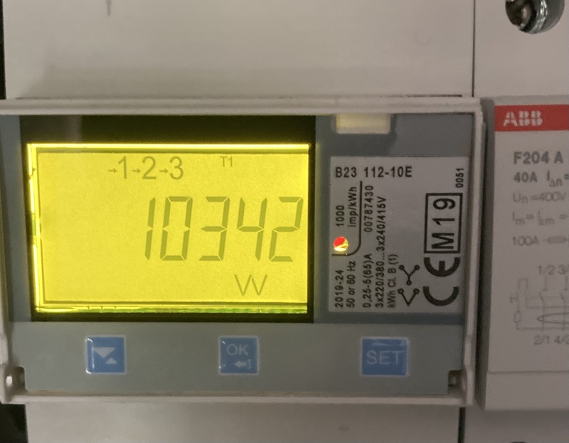

Helaas met 3.6.6 nog steeds last van.
De meter geeft wel het vermogen aan.
Afbeeldingslocatie: https://tweakers.net/i/PsFliKUNA6layF30hrI3Rb-YH9M=/800x/filters:strip_icc():strip_exif()/f/image/IAvrAljWWUVP4xw2Yht9c9Oq.jpg?f=fotoalbum_large
@dingo35 is er iets veranderd voor ABB EVmeter van de laatste Serkri naar de 3.6.>5?

Ik zie hetzelfde met het vermogen. Ik heb een WAGO meter. Het ligt dus niet specifiek aan 1 type meter.

@bbbrumbrum er wordt aan gewerkt, heb zelf geen ABB dus Michael (Stegen) himself pakt dit op... Die heeft het wel ontzettend druk dus een beetje geduld aub!
  • dingo35
  • Laatst online: 23:21
dingo35
Er is een Sino meter onlangs toegevoegd, en daarbij is ook iets gewijzigd bij het inlezen van het aantal bytes van de modbus; daar zit het m waarschijnlijk in.
Terugdraaien is simpel, de kunst is een oplossing te vinden die voor alle meters werkt, en dat dan te testen...
Het zou theoretisch ook nog aan de OCPP code kunnen liggen, maar die is behoorlijk geisoleerd van de rest dus dat verwacht ik niet...
