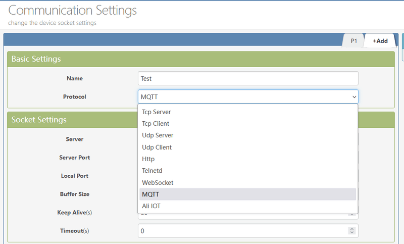

Betreffende P1 verhaal. Ik heb momenteel een P1 Ethernet Mini. Dat is Serial2Ethernet en werkt prima met HA. Ik denk niet dat ik daarmee _tevens_ SmartEVSE kan aansturen.... Kunnen P1 uitlezers met ESPHome wel 2 clients bedienen tegelijkertijd?
  • silvanverschuur
  • Laatst online: 27-10 22:46
m.eddy schreef op maandag 27 mei 2024 @ 09:39:
Ik heb van een mede tweaker een SlimmeLezer gekocht. Dit is een ESP32 module die via Wifi de data naar HA stuurt. Ik heb ergens een voorbeeld gevonden waarbij de data ook naar een externe API gestuurd kan worden. Dat wilde ik gaan proberen.
Ja, ik stuur mijn data naar DSMR-reader en naar mijn SmartEVSE vanaf mijn SlimmeLezer. Zijn beiden HTTP POST calls, code staat hier:
https://github.com/hmmbob...limmelezer.yaml#L176-L227
[ Voor 7% gewijzigd door Hmmbob op 27-05-2024 12:29 ]
  • m.eddy
  • Laatst online: 07:40
Hmmbob schreef op maandag 27 mei 2024 @ 12:24:
Juist ik heb vanaf dezelfde site de P1 Mini. https://www.zuidwijk.com/product/p1-ethernet-mini/
Die is echter niet ESPHome gebaseerd dus ik verwacht niet dat ik daarmee twee clients kan bedienen. Ga ik achteraan.
Edit: Whoops. Zelfs de mini kan meerdere comm. protocollen naast elkaar draaien.
Sorry voor het enigszins vervuilen van het topic.

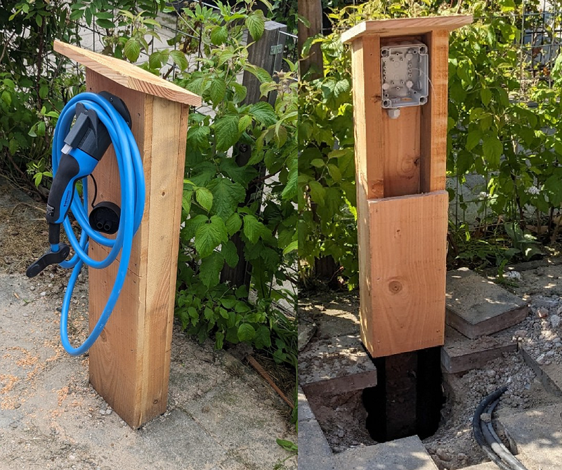

Afgelopen weekenden ben ik ook bezig geweest met het maken van een eigen laadpaal op basis van de SmartEVSE. Door de vele informatie in dit topic was dat heel goed te doen! Dus dank aan de vele bijdragers in dit topic, er is heel veel nuttige informatie te vinden hier! Veel vragen die ik van tevoren had waren al eerder in dit topic beantwoord, dus het topic doorzoeken met steekwoorden is zeker de moeite waard.
Dit alles maakte ook dat alles na aansluiten en controleren in 1 keer werkte. De laadkabel klikte bij de eerste keer aansluiten direct vast in de auto en de auto begon direct met laden. Am happy! :)
Even wat specifieke ervaringen:
- Ik had onderschat hoe stug 5x6mm2 YMvK kabel is. Uiteindelijk is alles wel gelukt, maar ik vond het nog best wel een uitdaging om te werken met zo’n dikke en stugge kabel. Vooral het trekken door de mantelbuis was niet te doen zonder kabelglijmiddel. Gelukkig hadden we dat nog liggen van een eerdere klus.
- Onze groepenkast moest ook uitgebreid worden, dus ik had een lege groepenkast besteld voor naast onze bestaande. Hierdoor kon ik het aansluiten van de componenten gewoon buiten de meterkast doen voordat ik de groepenkast naast de huidige hing. Erg handig!
- De Iskra contactor geeft best wel een harde doffe ‘tik’ bij het schakelen. Als je net als ik van plan bent om de laadpaal in de meterkast in te bouwen, is dat wel iets om rekening mee te houden. Vooral als je huis gehorig is en/of als je meterkast op een centrale plek staat, en als je van plan bent om vaak te schakelen. Bijvoorbeeld als je dynamische tarieven hebt en daardoor wilt wachten met laden tot bepaalde goedkope uren.
- De Eastron SDM72D-M (niet V2) lijkt prima te werken, ook al wordt vooral de V2 aangeraden. In eerste instantie kreeg ik een communication error bij de SmartEVSE, maar ik las in dit topic iemand die het op modbus address 240 wel werkend kreeg. Dat werkt bij mij nu ook prima.
- Gerelateerd aan bovenstaande: De Eastron SDM72D-M V2 op Amazon is de niet-V2 versie (staat ook in de reviews die ik pas achteraf gelezen had).
Ik ben gegaan voor overal bekabeling van 6mm2 en een laadkabel van 32A, al heb ik wel een aardlekautomaat van 16A. Onze huidige auto kan maar tot 11 kW laden, dus het heeft voor ons nog geen zin om hoger dan 16A af te zekeren. Als we ooit sneller willen laden, dan is het alleen nog maar een kwestie van de aardlekautomaat vervangen door een ander exemplaar, en verzwaring aanvragen (of selectiviteit negeren). Voor nu is laden met 16A genoeg, maar het voelt wel goed om voor een kleine meerprijs op de toekomst voorbereid te zijn.
Voor load-balancing stuur ik P1-data via de API door met een ESPHome apparaatje. De slimmigheid voor laden met dynamische tarieven regel ik via Home Assistant. De SmartEVSE laat ik standaard op OFF staan, totdat onze auto thuis ingeplugd wordt gedetecteerd. Zo kunnen niet zomaar vreemden gaan laden. Niet dat dat ook echt zou gebeuren, maar het was niet zo moeilijk om dit mee te nemen als conditie. Ik wou het laden vooral zo makkelijk mogelijk maken voor onszelf, zonder onnodige handmatige acties als het indrukken van een knop of het scannen van een RFID-tag.
Het enige wat nu nog moet gebeuren is het netter wegwerken van de rode mantelbuis. Daar heb ik nog niet echt goede ideeën voor. Het enige wat ik hier in het topic eerder tegenkwam is fijnmazig vijvernet, maar ik ben er nog niet over uit of dat bij ons ook een mooie oplossing is. Daarnaast heb ik het ook niet liggen.
En nog even wat foto’s voor het idee:
Afbeeldingslocatie: https://tweakers.net/i/RJ6I3izIlmMCrcTGBJvfV6yJ1yo=/232x232/filters:strip_icc():strip_exif()/f/image/RxxRaIJtjfoPw4Y1gSFpmUPT.jpg?f=fotoalbum_tileAfbeeldingslocatie: https://tweakers.net/i/HmTOdZdChdgJEkYJk4Tkrg_hQug=/232x232/filters:strip_icc():strip_exif()/f/image/jCi60CjdIJpxDqtImwbYgIQ7.jpg?f=fotoalbum_tile
Mocht hier trouwens iets helemaal verkeerd zitten, dan hoor ik dat ook graag :D

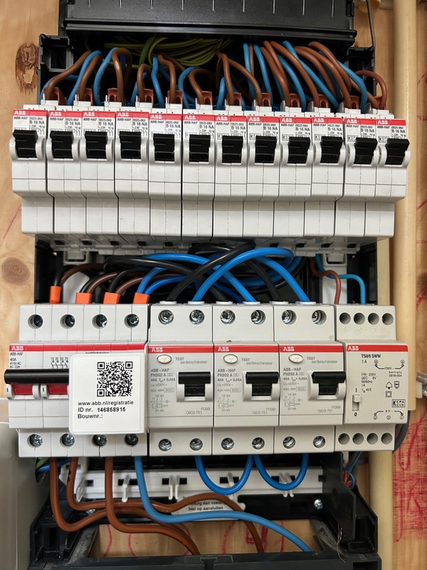

Ik gebruik de knetterdure Hager ADM416G 3 fase aardlek automaten voor de 2 autoladers:
Spec's volgens Hager:
Stroom / tempe­ra­tuur
Nomi­nale stroom
16 A
Nomi­nale aard­lek­stroom Idn
30 mA
Nomi­naal kort­sluit­afschakel­ver­mogen Icn bij 400 VAC volgens IEC60898-1
6 kA
Nomi­nale stroom -25 °C
19,40 A
Nomi­nale stroom -20 °C
19,10 A
Nomi­nale stroom -15 °C
18,90 A
Nomi­nale stroom -10 °C
18,60 A
Nomi­nale stroom -5 °C
18,30 A
Nomi­nale stroom 0 °C
18 A
Nomi­nale stroom 5 °C
17,60 A
Nomi­nale stroom 10 °C
17,30 A
Nomi­nale stroom 15 °C
17 A
Nomi­nale stroom 20 °C
16,70 A
Nomi­nale stroom 25 °C
16,30 A
Nomi­nale stroom 30 °C
16 A
Nomi­nale stroom 35 °C
15,60 A
Nomi­nale stroom 40 °C
15,20 A
Nomi­nale stroom 45 °C
14,90 A
Nomi­nale stroom 50 °C
14,40 A
Nomi­nale stroom 55 °C
14 A
Nomi­nale stroom 60 °C
13,60 A
MIjn groepenkast is actief gekoeld met ventilatoren om onder de 35 graden te blijven ivm de vele domotica die in de kast zit. Dus dat gaat goed al 2 jaar op 3x16A laden.

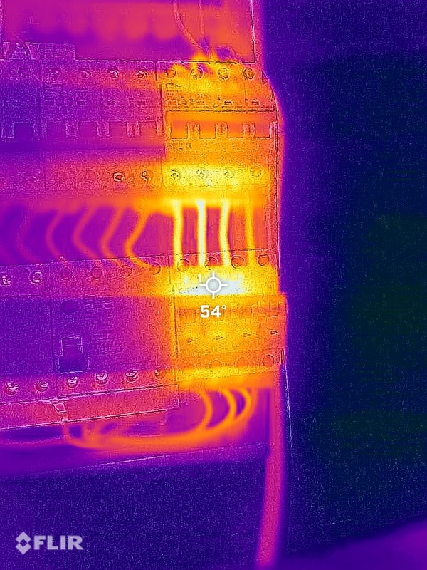

  • Ernie Fendelbin
  • Registratie: Mei 2024
  • Laatst online: 29-05-2024
Afbeeldingslocatie: https://tweakers.net/i/wdCh4B1XL7X7s2Q4F415bEtN63o=/x800/filters:strip_icc():strip_exif()/f/image/vAyUFDmiH4FJ729vD8dr9ruh.jpg?f=fotoalbum_large
Mijn zelfbouw-laadpaal met SmartEVSE is inmiddels operationeel. Ondanks de adviezen zowel aardlek- als schakelautomaat op 20A over te dimensioneren ivm warmteontwikkeling, heb ik het (ook na navraag bij de maker van de SmartEVSE) toch maar op 16A gehouden en de max. laadstroom op 13A gezet. Er is dan (zoals verwacht) evengoed warmteontwikkeling, maar dit blijft mijns inziens prima binnen de marges. Warmtebeeld-foto is gemaakt na een uur of vier in bedrijf te zijn geweest.
  • Andrehj
Ernie Fendelbin schreef op woensdag 29 mei 2024 @ 10:06:
Jouw foto toont heel goed aan dat het advies voor een 20A alamat helemaal niet verkeerd is om de volledige 11 kW / 3x16A te kunnen benutten.
  • maarten_NL
  • Laatst online: 30-10 22:11
Andrehj schreef op woensdag 29 mei 2024 @ 10:31:
Warmte is het resultaat van weerstand, heeft een 20A alamat een lagere weerstand dan een 16A?
54c zie ik hier hier met een Schneider 16A alamat die ik voor de volle 16A gebruik niet.

  • Andrehj
maarten_NL schreef op woensdag 29 mei 2024 @ 10:48:
Het hele idee van uitschakelen door overbelasting is dat er in die automaat een bimetaal warm wordt waardoor deze uiteindelijk uitschakelt.
Een 16A automaat continu met 16A belasten betekent dat deze dus erg warm zal worden en continu tegen het uitschakelpunt aan zal hangen.
Een automaat van 20A heeft een bimetaal met grotere doorsnede en zal bij dezelfde stroom dus minder warm worden.

  • Ernie Fendelbin
Begrijp je argument, maar bij ons is de auto lang genoeg bij huis om de boel wat milder in te stellen allemaal.
De foto bevestigt mijns inziens slechts dat het een goede keuze is zo'n 80% max. belasting aan te houden voor de automaten (ik houd daarom max. 13A aan voor de 16A automaten). Als je deze per sé op 16A wilt belasten, kun je vanuit het oogpunt van warmteontwikkeling inderdaad beter de keuze voor overdimensioneren maken. Maar ik vind het idee dat er dan meer dan 16A kan gaan lopen eigenlijk juist minder prettig.

Ik zou graag wat advies willen over het volgende.
Ik ben een SmartEVSE laadpaal aan het bouwen welke ik in de garage wil plaatsen vanwege het gebrek aan ruimte in de meterkast. Vanuit de meterkast wil ik aftakken met een YMvK kabel naar de garage.
Het idee een aftakblokjes op de aardlekautomaat van de zonnepanelen te zetten en dan met een YMvK naar de garage te gaan en daar aan te sluiten op een aardlekautomaat voor de laadpaal.
Dit is de situatie in meterkast (lasklem voor aarde mag niet weet ik inmiddels).
Omdat de installatie draden een zachte kern hebben en de YMvK een harde kan ik ze niet samen in de adereindhuls stoppen neem ik aan? Dus vroeg ik mij af het veilig is om aftakblokjes (zoals links onder) te beruiken voor deze spanningen?
Afbeeldingslocatie: https://tweakers.net/i/IYSoVQtE8HoKh8xOAtrzfAXSuKA=/800x/filters:strip_icc():strip_exif()/f/image/Vle40tazyJm3iflfT4wZsYWd.jpg?f=fotoalbum_large
Het alternatief is een extra kastje er boven plaatsen met rijgklemmen.
Greetings, Phantone :)
  • Roger_de_Poger
Slecht plan. Het laden van een auto vraagt serieuze stromen. Niets om met kroonstenen, aftakkingen en rijgklemmen te doen (als je niet weet wat je aan het doen bent). Hier ontstaan krantenkoppen door...
Mijn stellige advies: als je niet weet wat je precies aan het doen bent, LAAT het dan doen (door iemand die dat wél weet).

  • Phantone
  • Laatst online: 04-10 10:56
Roger_de_Poger schreef op zondag 2 juni 2024 @ 13:11:
Als het te complex wordt ga ik dat ook zeker doen.
Vraag is wel hoe zou je dan wel moeten aftakken in de groepenkast?
  • Roger_de_Poger
Ik heb je groepenkast niet helder op het netvlies, maar het klinkt alsof er een systeemkastje bijgeplaatst moet worden. Ik wil je geen paniek aanpraten maar het laden van een EV kan met serieuze stromen maal meerdere uren gepaard gaan. Het ideale recept om dingen goed warm te laten worden als ze niet goed berekend of uitgevoerd zijn op die taak. Plaats eens een foto zodat we de crime scene kunnen overzien.
balansventilatie, zonneboiler, PV panelen, regenwaterhergebruik, inductie kookplaat, hotfill vaatwasser en wasmachine, Panasonic monoblock, HomeAssistant, alles LED-verlichting, A+++ witgoed, gasloos, PHEV en DIY 25kWh solarstorage
  • Phantone
Roger_de_Poger schreef op zondag 2 juni 2024 @ 14:26:
Argumenten die je aandraagt zijn ook precies waarom ik de vraag stel.
Ik wil het wel goed kunnen doen en het anders laten doen.
Hier een foto van de groepenkast. 2 jaar terug laten vervangen voor de upgrade naar 3 fasen.
De zonnepanelen-boer heeft bij installatie de twin-hulzen op de hoofdschakelaar geplaatst en die gaat dus naar het kastje van de zonnepanelen. Links onder zie je de draden gaan.
Boven het kastje van de zonnepanelen heb ik nog wat ruimte om een extra kastje bij te plaatsen.
Afbeeldingslocatie: https://tweakers.net/i/N8H4RwjVwUyBwUp-9gOcMoxBalI=/x800/filters:strip_icc():strip_exif()/f/image/mYy6gzVrY5EJJxvQc2IBjEFA.jpg?f=fotoalbum_large
  • Roger_de_Poger
Adereindhulzen op vaste draad, in combinatie met flexibel?
En wat zijn die blauwe doorlussen onderin? En welke diameter?
M'n maagzuur speelt toch effe op...
Ik zou dat PV kastje van de muur trekken en vervangen door een echte kast. Dan kun je daar een mooie alamat voor je laadpaal en je PV netjes inbouwen en de boel wat lucht geven. En gebruik klemmenstroken om fases uit te splitsen. Die klik je in die witte geleiders onderin de kast. Je mag niet met een kabel direct achter de hoofdschakelaar verder je woning in. Dan creëer je sub-meterkastjes en da is een no-go. Vaste kabel naar een los kastje kan, maar dan wel in de hoofdmeterkast afzekeren.
Zoek een identiek kastje op Marktplaats en wat geschikte alamat's. Een beetje installateur is hier een uurtje mee bezig. Heel veel meer werk is het niet.
  • Phantone
Roger_de_Poger schreef op zondag 2 juni 2024 @ 15:10:
Ok, daar kan ik wel wat mee.
Ik ga kijken voor een extra kast en een alamat om naar de garage te gaan.
Adereindhulzen zitten alleen op flexibel.
Blauwe lussen zijn denk 4mm2 mar daar heb ik niet aan gezeten.
Thanks.

  • THM0
  • Laatst online: 07:27
Phantone schreef op zondag 2 juni 2024 @ 15:53:
Thanks.
Het maakt wel echt uit welke doorsnede de kabels hebben die nu vanuit de meterkast naar de PV kast lopen. Je kunt niet zomaar daar een tweede verdeelpunt maken op die kabel door extra fysieke ruimte te creëren met een grotere kast.
  • Phantone
Idee is om dat te vervangen met 6mm2 draad want ik heb het idee dat die nu 4mm2 zijn.
Ga nog even bedenken of ik dat zelf ga doen of laat doen.
Ik heb maar 13 paneeltjes liggen dus snap dat het met de huidige spanning geen issues is.
Verwacht niet altijd op 16amp te laden maar is wel prettig als het wel veilig kan.
  • Middachten
  • Laatst online: 10-09 20:19
Phantone schreef op zondag 2 juni 2024 @ 19:08:
6mm2 is altijd een goed idee.
Let op: in duo-adereindhulzen alleen maar gelijke diameters gebruiken. En investeer in een goede krimptang. Overgangsweerstand is een akelig monster wat veel hitte/vonken en nog grotere narigheid kan veroorzaken.
