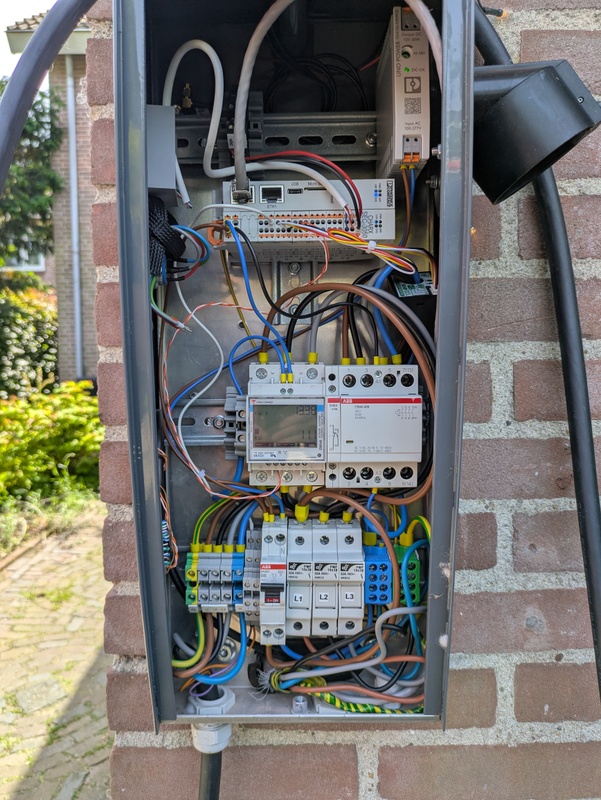

  • FatalError
  • Laatst online: 22-08 09:53
Voor de afwisseling heb ik mijn nieuwe laadpaal gebaseerd op een Phoenix Contact CHARX SEC-3050 controller:
Afbeeldingslocatie: https://tweakers.net/i/3XkT7FtOl6ivRcHDDhXytbQxJYQ=/x800/filters:strip_icc():strip_exif()/f/image/8ZUSXHBMXhK2qK3v1HlHgyJ6.jpg?f=fotoalbum_large
Deze heeft ISO 15118 ondersteuning. Plug&Charge is onlangs toegevoegd. V2G ondersteuning staat op de planning. Ik gebruik TAP Electric als backend. Werkt prima!
Ik heb een Ecotap paal als donor gebruikt voor de behuizing en wat kleine onderdelen.
Er zijn nog wat kleine dingen die ik moet verbeteren. Denk aan het deel beneden met de zekeringen/automaat, de LEDs moeten nog aangesloten en geconfigureerd worden en loadbalancing lijkt het nog niet te doen.
[ Voor 16% gewijzigd door FatalError op 26-05-2026 16:25 ]
If it ain't broken, tweak it! | gasloos sinds oktober 2025, hoekwoning 1978 | 10kWp PV, Panasonic K serie 7kW, Atlantic Explorer V5 270L | Tesla Model Y | 3x Victron MP2 6k5, 48kWh

  • Hmmbob
  • Laatst online: 20:09
FatalError schreef op dinsdag 26 mei 2026 @ 16:12:
Tof, een keer wat anders!
Een van die kleine dingen is een bruggetje over de automaten L1/L2/L3... Ze moeten tegelijk afschakelen.
edit: herstel, dat zijn glaszekeringen? Hoe gaan die tegelijk afschakelen dan? Dat is wel noodzakelijk voor een 3F apparaat....
En ook je nul schakelt niet mee af - dat is vziw ook een requirement. Beter zet je er gewoon een 3f aardlekautomaat in....

  • FatalError
Hmmbob schreef op dinsdag 26 mei 2026 @ 17:08:
Dat zijn inderdaad glas zekeringen. Een overblijfsel uit de donorpaal. Waarschijnlijk haal ik ze er uit. In de groepenkast is de paal fatsoenlijk afgezekerd met een aardlekautomaat.

Mooi werk! Ben je bekend met het spul van phoenixcontact? Of flink aan het spitten gegaan in de documentatie? (wat ze goed op orde hebben maar wel een flink boekwerk is) En wat waren andere overwegingen om hiermee aan de slag te gaan ipv een smartevse controller?
  • FatalError
Nee. Ik was nog niet bekend met hun laadcontrollers. Ik werd enthousiast vanwege de features en het feit dat ze gratis software updates bieden. Toen vond ik de controller, geschikte energiemeter en geschikte rfid lezer voor een schappelijk bedrag en ging ik overstag.

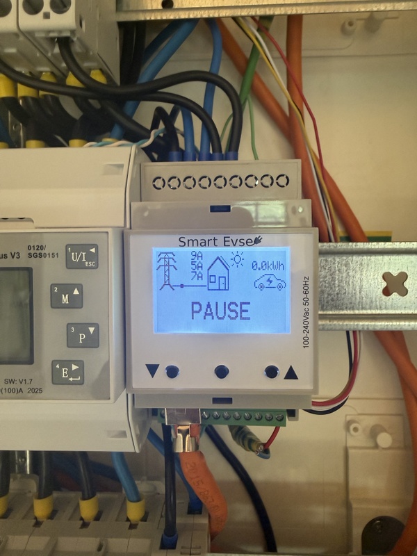

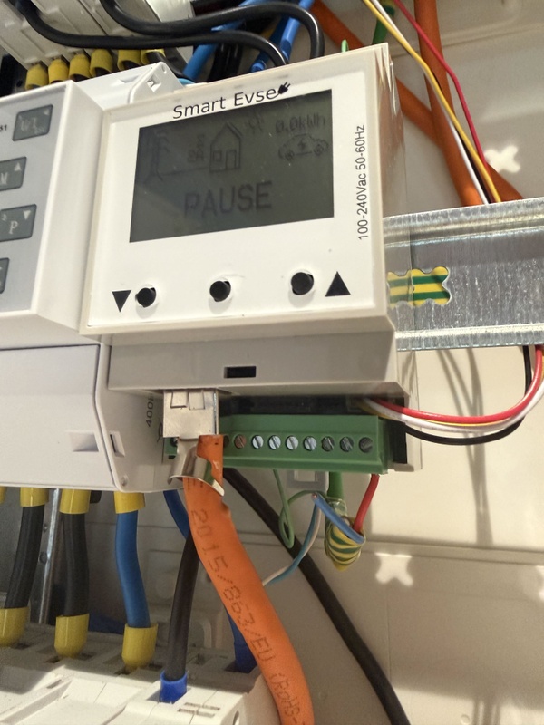

Onlangs de SmartEVSE installatie afgerond. Betreft een installatie met de ethernet adapter. Ik zit echter met een klein probleem op de SmartEVSE zoals je in de foto kunt zien:
Afbeeldingslocatie: https://tweakers.net/i/XC9KP4sspENVoO33c6UCq57h2Zk=/x800/filters:strip_icc():strip_exif()/f/image/xYoIerDwZ9j9qSVwHWQggUVp.jpg?f=fotoalbum_large
De SmartEVSE lijkt niet meer verbonden te zijn op ethernet. Dat bevestigt ook mijn managed switch: geen verkeer.
Wanneer ik de SmartEVSE tijdelijk spanningsloos maak komt de ethernet verbinding weer tot stand, en werkt hij weer naar behoren:
Afbeeldingslocatie: https://tweakers.net/i/MrQhuvvjSnG18aZBNldREkjeeBg=/x800/filters:strip_icc():strip_exif()/f/image/jUK9BloQas3nk3qmLT9ePfru.jpg?f=fotoalbum_large
Waar zou ik mogelijk de oplossing kunnen zoeken? En zijn er tweakers met een vergelijkbare ervaring? Ik durf nog even niet te zeggen hoe snel het probleem weer optreedt. Het is inmiddels een aantal keer voorgekomen. Ik zal eens in de gaten houden hoe snel het zich weer voor doet.

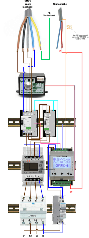

Voor de tweaker die van aansluitdiagrammen houdt, dit is het uiteindelijk geworden:
Afbeeldingslocatie: https://tweakers.net/i/Fk61QCAnuVuBx9It9JnNcw8cKgw=/x800/filters:strip_exif()/f/image/6FokAWo0kMq7QRGnLuuhHzYk.png?f=fotoalbum_large

Je gebruikt een afgeschermde netwerkkabel. dat zou het probleem _kunnen_ zijn.. Heb je de mogelijkheid om deze eens te verlengen (koppelblokje) met een stukje UTP kabel?
  • Kaspers
  • Laatst online: 20-08 17:05
FatalError schreef op donderdag 28 mei 2026 @ 16:39:
Zeker, ga ik proberen! Zou je mij evt nog wat context kunnen geven waarom dit mogelijk van invloed zou kunnen zijn? (en ik maar denken: alles in de verdeler zo goed mogelijk isoleren...)
Ik moet wel zeggen dat de utp-tester aangaf dat er geen sprake is van aarding: en dat klopt: ik heb er ook geen ge-aarde RJ45 erop zitten (behuizing is van plastic, ipv een metalen shield).
[ Voor 16% gewijzigd door Kaspers op 28-05-2026 16:44 ]
  • FatalError
Ik ben geen elektrotechnicus maar... Als de aarding niet klopt en/of er bepaalde ontwerpkeuzes gemaakt worden in netwerkapparatuur mbt de aarding van de ethernet connector dan kunnen er ongewenste stromen kan lopen door die aardmantel en daarmee de boel instabiel maken.
Weet je het zeker? Ik zie een metalen connector aan de netwerkkabel. Heeft de SmartEVSE een metalen RJ45 connector? Als deze van plastic is mag je mijn berichtje negeren ;)
[ Voor 41% gewijzigd door FatalError op 28-05-2026 16:55 ]

  • Kaspers
tsjoender schreef op donderdag 28 mei 2026 @ 17:12:
Je gebruikt geen smartbox zo te zien en stuurt de mains meter waarden door via API of MQTT? Als die waarden een minuut lang niet bijgewerkt worden dan kun je deze fout ook zien.
Klopt. De oorzaak vinden van de foutmelding is ook niet de uitdaging: wanneer de netwerkconnectie plat ligt, valt ook het MQTT verkeer uiteraard weg.

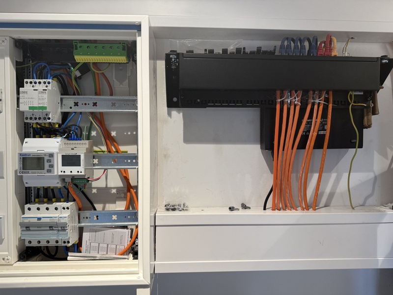

  • Kaspers
Stufipower schreef op donderdag 28 mei 2026 @ 22:19:
Een oorzaak naar mijn weten kan zijn dat de http server overloaded is. Als je de waarden via http stuurt en nog de web UI open hebt kan die het te druk krijgen en errort ie. Volgens mij moet je zelfs elke 10 seconden de mains meter data versturen? En mqtt zou de oplossing zijn, veel minder overhead in dat protocol.
Ah, dit is idd ook een scenario waar ik nog niet aan had gedacht. Maar er is 1 ding waar ik nog aan twijfel: het lijkt mij niet meteen een logisch gevolg dat ik vervolgens de SmartEVSE niet meer kan pingen danwel dat de ethernet connectie breekt. Dat lijkt mij op een andere systeemlaag te zitten dan een service (de http server) die overbelast raakt en crasht.
FatalError schreef op donderdag 28 mei 2026 @ 16:52:
Je hebt volkomen gelijk!:
Afbeeldingslocatie: https://tweakers.net/i/pT7Psj1x2fQpgFXxvChNIuYgSbA=/x800/filters:strip_icc():strip_exif()/f/image/js8GKPxCQrCLY4gXzmJ2RdxO.jpg?f=fotoalbum_large
Mijn geheugen liet mij even in de steek...
Als het nog een keer gebeurt hang ik er even een losse netwerkkabel zonder aarding tussen, de switch is gelukkig vlakbij :P :
Afbeeldingslocatie: https://tweakers.net/i/N89HCVaSTBF2Ozmqne11Ej4IZkM=/800x/filters:strip_icc():strip_exif()/f/image/YXeNzd70xZNaHneznYGlKKS2.jpg?f=fotoalbum_large

  • Kaspers
m.eddy schreef op vrijdag 29 mei 2026 @ 11:12:
Check bij dit soort storingen ook de netwerkkabel zelf. Zit er een solid kabel naar de smartevse vanaf de switch? Beter is om solid vanuit de wanden naar patch af te monteren met keystones bijvoorbeeld. Dan naar switch en eindapparaten gewoon met patchkabels.
Er zit een UTP (solid) van smartevse naar patchkast (met keystones), en van patchkast naar switch middels patchkabel. UTP Solid is getest met een kabeltester, want daar heb ik een RJ45 opgeknepen.

  • edwin2021
  • Registratie: Oktober 2020
  • Laatst online: 21-08 13:21
Kaspers schreef op vrijdag 29 mei 2026 @ 21:10:
En ook de juiste kleurcode (568B) gevolgd? Connectoren gebruikt die geschikt zijn voor de kabel (er zijn diverse RJ45 versies solid, stranded, awg23, awg24 enz)

Afbeeldingslocatie: https://tweakers.net/i/wLYcvx6AjjYT9Ue7OEXxaSNDo60=/x800/filters:strip_icc():strip_exif()/f/image/v3OFrDXZQGONg3DaeLxQlSy5.jpg?f=fotoalbum_large
2.730 Wp Enphase Zuid 30°, 4.450 Wp Enphase Noord 30° | Smart EVSE laadpaal | Victron Multiplus II 48/5000/70 3 Fase | 45kWh PylonTech Pelio accu

Hier ook goedgekeurd voor laadloon. Alles in een aparte kast met een zelf bedachte sticker erop. :)
Afbeeldingslocatie: https://tweakers.net/i/8YpUlg7V1CLwvD9SL8rHmszivmQ=/800x/filters:strip_icc():strip_exif()/f/image/zSmhfDQ0RJXcgPfVS5WTyG62.jpg?f=fotoalbum_large
Kia e-niro, smartEVSE, SolarEdge O/W 3/4 kW, Ferroli wpb 90 lt., Daikin 4kW monoblock, Victron MP2-5000 + 15 kWh, gasloos 2023

Wat heb ik gebruikt:
- Controller (Smart EVSE v3)
- 2x contactors.van ISKRA (4p en 2p)
- Sensorbox V2 met klemmen omdat mijn slimme meter nog DSMR4 is en geen stroom per fase aanlevert + slechts elke 10 seconden update.
- Een type 2 kabel (van 8 meter)
- DIN rail om het in de laadpaal te monteren
De Sensorbox en MID zitten via modbus aangesloten. De Sensorbox zit paar meter weg dus die aansluiting loopt nu zo:
- Sensorbox 4 draden naar Ethernet stekker
- CAT6 met keystone in meterkast naar keystone verderop.
- Patchkabel naar Laadpaal (Ubiquiti)
- Keystone met 4 draden naar EVSE
- Als "WAGO" ingesteld in de EVSE
De Keystone in de laadpaal zit in deze 3d-print Keystone houder:
https://www.printables.co...din-rail-keystone/related
Op de volgende DIN rail:
https://www.elektramat.nl...l-7-5x116-7mm-hxl-vkg59t/
Welke gemonteerd zit op deze 3d-print backplate:
https://makerworld.com/en...charger#profileId-1423816
Annekdote buildlog:
Eerst de EVSE op USB gestart en WiFi ingesteld. Later alles ingebouwd en gevoed met 230V om comfortabel op het bureau alles in te stellen, inclusief de Inepro MID.
Grappig dat ik even niet begreep hoe ik de MID in kon stellen. De kast is namelijk HELEMAAL DICHT en kon geen knoppen ontdekken. Aan stroom hangen helpt :+. zijn capacitieve knoppen :F . De bediening is niet intuïtief, de manual is noodzakelijk.
Sensorbox manual moest ik er ook even er bij pakken. De stekker die er aan zit is niet voor voeding, maar om aan fase 1 te hangen. Stopcontact in meterkast zodoende van fase gewisseld. Want anders heb je rare waarden.
Meterkast heb ik een B20 aardlekautomaat gezet en een HomeWizard kWh meter. Dit is ook een MID maar gebruik ik niet als zodanig. Deze is ondersteboven gemonteerd, dan kan ik hem wel gewoon mooi onder invoeden en boven uit.:+. Dit is een Eastron onderhuids, dus kon ook in de laadpaal gezet worden verwacht ik.
Afbeeldingslocatie: https://tweakers.net/i/PGiaLaeSHMcIOGI8YqTGe4iiBwU=/x800/filters:strip_icc():strip_exif()/f/image/DV4iIyucwMVXDRwR8HrSaUZZ.jpg?f=fotoalbum_large
Het Solar laden op 1 fase:
Ik heb 4500W aan omvormers in huis en kom praktisch gezien op 4300W max teruglevering ongeveer, verdeeld over 2 fases (13A en 6A. Dat is op een zonnige dag, dus met een spanning van 243V oid = 17.6A. Op 233V is dit 18A.
Afbeeldingslocatie: https://tweakers.net/i/ROdPErmyVEtS8ELn8tfHNWIrQbM=/800x/filters:strip_icc():strip_exif()/f/image/8msiv4QdqmHtnVfwuAYfiOO0.jpg?f=fotoalbum_large
Ik heb de EVSE en de auto op max. 19A gezet. Zodat ik op 1 fase al het overschot kan laden.
C2 staat op Solar Off. Hoogste wat ik heb gezien is 4280W. Blijft in de praktijk onder de 18A; mijn auto neemt altijd minder dan waar op gestuurd wordt.
Bedankt voor het idee @sandergar in deze post:
sandergar in "Zelfbouw Laadpaal ervaringen"
Alles om dit soort mooie grafiekjes te kunnen produceren: Het overschot de auto in gooien :)
Afbeeldingslocatie: https://tweakers.net/i/UkuUKpDQdMAsnoJIuBKjXAxXCW8=/x800/filters:strip_icc():strip_exif()/f/image/JQY0D8lwScDnZytrXDk7JsrB.jpg?f=fotoalbum_large
Future todo:
- Automaatje in laadpaal voor los afzekeren EVSE.
- RFID lezer monteren
- Drukknop monteren
De tweede donor Newmotion (ander type)
met vaste kabel, waar ik dit moment alleen het frame waar de stekker zit en de dummy connector van gebruik, ga ik nog een keer terug bouwen zodat deze weer op marktplaats kan :).
