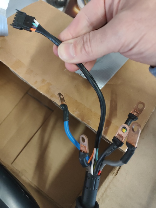

  • Allewijn
jpiscaer schreef op zondag 17 mei 2026 @ 18:18:
Ik heb laatst zo'n kabel uit een Gen2 in m'n SmartEVSE gezet. Knopje werkt indien de kabel is aangesloten. (knopje werkt niet indien niet aangesloten, maar ik steek 'm altijd in bij uitstappen wanneer 't deurtje gewoon werkt, dus is prima voor mij)
Ik heb vandaag ook een originele Tesla kabel 2ehands gekocht die ik in mijn volgende (nog te bepalen en te kopen) nieuwe mid geschikte laadpaal ga monteren.
Ben er oa door @Beekforel al uit dat idd door 3.3v op de rode draad te zetten, het knopje draadloos weer gaat werken. Dus dat ga ik snel testen.
Hoe heb je hem verder op je smartEVSE aangesloten qua kleuren PP en CP?
Misschien dat ik, als het qua ERE acceptatie blijft lukken, ook voor zelfbouw met SmartEVSE wil gaan icm deze fijne Tesla kabel...
En @jpiscaer jij geeft aan ook zo'n Tesla kabel te gebruiken in een ander type paal (nog zonder 3.3v voeding): welke paal heb jij?
En moet er nou een bepaalde weerstand (welke?) tussen PP en CP geplaatst worden om maximale stroomcapaciteit aan te geven?
[ Voor 12% gewijzigd door Allewijn op 19-05-2026 21:35 ]

  • jpiscaer
  • Laatst online: 22:17
Allewijn schreef op dinsdag 19 mei 2026 @ 21:12:
SmartEVSE. CP aangesloten, PP niet, zoals het hoort bij een vaste kabel. De juiste weerstanden zitten al in vaste laadkabels, hoef je dus niks mee. Verder geen van de LV (dunne) draden van de Tesla laadkabel aangesloten. Zoals gezegd, moet ik nog een 3V3 voeding monteren in de laadpaal, maar zonder voeding werkt het knopje van de kabel als die aangesloten is op m'n Tesla...

  • Allewijn
jpiscaer schreef op dinsdag 19 mei 2026 @ 22:15:
Bedankt. Duidelijk. Ik was even door de war doordat in de originele Tesla TWC3 de PP wel op het moederbord zit (oranje ader), maar dit is dus voor standaard EVSE afhandeling niet nodig...
En de juiste weerstand voor deze kabel zit zeker al ergens tussen PP en PE in de gegoten Tesla type 2 stekker?

  • Allewijn
@Beekforel @jpiscaer
Zojuist Tesla kabel binnen gekregen. Op welke kleur ader moet ik nou 3.3v zetten voor het draadloos openen van het klepje? Dan ga ik dat even proberen.
Ik zie nml, behalve oranje, paars, groen en wit nog een los kort afgeknipt rood adertjes uit de kabel komen. Zie foto:

  • jpiscaer
Allewijn schreef op donderdag 21 mei 2026 @ 12:25:
Dit zijn heel andere kleuren LV-kabels dan ik in mijn kabel heb. Ik heb Oranje (PP), Rood (3V3), Paars (CP), Zwart/Grijs (Temp sensor)
  • Allewijn
@jpiscaer wat grappig dat dit weer andere kleuren zijn. Deze kabel is van een Tesla TWC3 EU 3 fasen als het goed is. Ziet er qua uiterlijk, opschrift en type2 female met button ook hetzelfde uit als mijn eigen huidige complete TWC3 die ik nu nog gebruik (en dus ga vervangen voor een ander merk met mid meter).
Heb net doorgemeten en bij mij is oranje ook PP en paars CP.
Welke donor kabel heb jij?
En had jij ook nog een los zwevend draadje (bij mij dus die korte rode)?
Is jouw volgorde op de kleine 4 polige stekker van links naar rechts Oranje, rood, paars, zwart/grijs?
Bij mij dus oranje, paars,,mintgroen, wit...
@Beekforel wat zijn jouw kleuren?

@Allewijn Je hebt alleen paars en rood nodig volgens mij.

  • Allewijn
Beekforel schreef op donderdag 21 mei 2026 @ 15:04:
Paars én rood? Dat zijn dus CP én dat gekke losse draadje...Op beiden moet toch geen 3.3v? 8)7
De min is toch PE (geel/groen, zei je eerder in PB)?
En jouw kleuren, zijn die hetzelfde als bij mij (met dus oranje, paars, mintgroen en wit in de kleine 4 polige Tesla pcb connector) en dus nog los een heel kort los zwevend rood draadje rechts onderin de foto (volgens verkoper komt hij zo als donor van de TWC af, niets aan geknipt. Misschien is het gewoon een thermistorlijn oid?) of zijn jouw kleuren zoals bij @jpiscaer ? Welke generatie TWC als donor gebruikt?
Afbeeldingslocatie: https://tweakers.net/i/cWTY0bfXFQNgQPfT-S5FdhyJdDI=/x800/filters:strip_icc():strip_exif()/f/image/Z3MEXEwtmj65M8vNdAP4xCrU.jpg?f=fotoalbum_large

Allewijn schreef op vrijdag 22 mei 2026 @ 09:56:
Paar is CP idd, die heb je nodig voor CP. Sorry, daar was ik niet helemaal duidelijk in. PP heb je niet nodig bij een vaste kabel zover ik weet.
Rood is in mijn kabel de 3,3v. Ik heb een Gen2 TWC als donor gebruikt, mijn kabel zag er wel iets anders uit. Ik hoop dat ik dit weekend wat tijd heb om mijn project af te maken, dan kan ik je vast wel van meer info voorzien.
Onhandig wel dat die rode draad zo kort afgeknipt is.
  • Allewijn
@Beekforel Dankjewel. Ik hoor graag extra van je als je dit weekend er zelf ook weer naar gaat kijken/project af maakt.
Idd onhandig 'dat' bij mij die rode draad zo kort is en niet tot de 4-polige stekker behoort.
En daar dus ook nooit toe heeft behoord. Want die zit vol met Oranje, Paars, Mintrgroen en Wit.
Hoor graag of jij ook nog een los adertje ziet in jouw kabel.
Daarna dus bepalen of het voor mij nu 3.3V (+) op paars en (-) op groen/geel wordt of (+) op dat gekke kleine rode adertje)
  • Allewijn
En net maar even mijn eigen TWC3 open geschroefd omdat ik het toch wel heel gek vindt dat jullie andere kleuren hebben.
Mijn TWC3 is identiek aan de nieuwe donor kabel die ik heb. Dus ook oranje, paars, mintgroen en wit.
Die korte rode zie ik alleen daar niet. Misschien is die nog korter en is het idd een overbodige of thermistor ader.
Afbeeldingslocatie: https://tweakers.net/i/AZvdMwsnVlBRM28_pS7LiGCx2rU=/x800/filters:strip_icc():strip_exif()/f/image/7WxdlskuO73bpnOgCXMXeXVi.jpg?f=fotoalbum_large

@Allewijn even in mijn fotoarchief gedoken, zo zat het in de TWC Gen2:
Afbeeldingslocatie: https://tweakers.net/i/F0KzPwTaNn_AIAJoMQv2v74hoEc=/x800/filters:strip_icc():strip_exif()/f/image/WrPi3RDAXuRF0vACTOUwFaWm.jpg?f=fotoalbum_large
Denk dat je even moet gaan testen, 3,3V batterijtje ofzo en dan lekker naast de auto draad voor draad kijken wat het knopje doet.
  • Allewijn
Dankjewel voor je foto @Beekforel
Ik ben gelijk met een knoopcel gaan testen.
Omdat ik weet dat voor de draadloze zender echt een dedicated 3.3v ader hoort te zijn en niet over pp of cp moet gaan, koos ik voor de enige ader die bij mij ongeduid was: mintgroen.
Hoppa. Laadklep ging meteen open.
Dus voor TWC3 kabels is het mintgroen voor + en PE voor -
Oranje is PP
Paars is CP
Wit is NTC temp sensor
Blij mee. Werkend.
Nu op zoek naar een interessante slimme laadpaal.

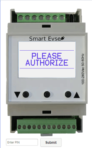

Inmiddels heb ik de smartevse gekoppeld aan Joulo voor ERE.
Nu heb ik op de smartevse de auto-authorise enabled, alleen betekent dit dat de auto direct gaat laden als ik hem aankoppel. Op zich prima, maar betekent ook dat iedere willekeurige auto direct gaat laden. Dit wil ik niet, daarom heb ik aan de smartevse een Knop gekoppeld.
Ik kon voorheen de laadsessie starten door op de knop te klikken, of via home assistant de switch.smartevse_power op on te zetten.
Na elke laadsessie zet home assistant die switch ook automatisch op off.
Het lijtk erop dat dit met occp dit meer werkt. Iemand een idee hoe ik dit weer zo in kan stellen, in combi met occp?

  • Stufipower
  • Registratie: December 2015
Driek schreef op maandag 25 mei 2026 @ 11:56:
De sleutelwoorden zijn, gok ik, "API van Joulo"? Zou wel fijn zijn om iets local-only te hebben natuurlijk. Anderzijds, iedere willekeurige auto kan laden, daar is veel over geschreven en gezegd. Maar goed een auto laden, voor je voordeur, zou een diefstal zijn ter waarde van zo'n 10 euro maximaal (misdrijf), uitvoerbaar in minimaal enkele uren met kenteken zichtbaar. Ik verwacht niet dat mensen zo gek zijn. En anders kan je misschien een keer lachen met een vreemde situatie? Misschien had die persoon het wel heel erg nodig, dan zal die wel een briefje achterlaten of aanbellen.

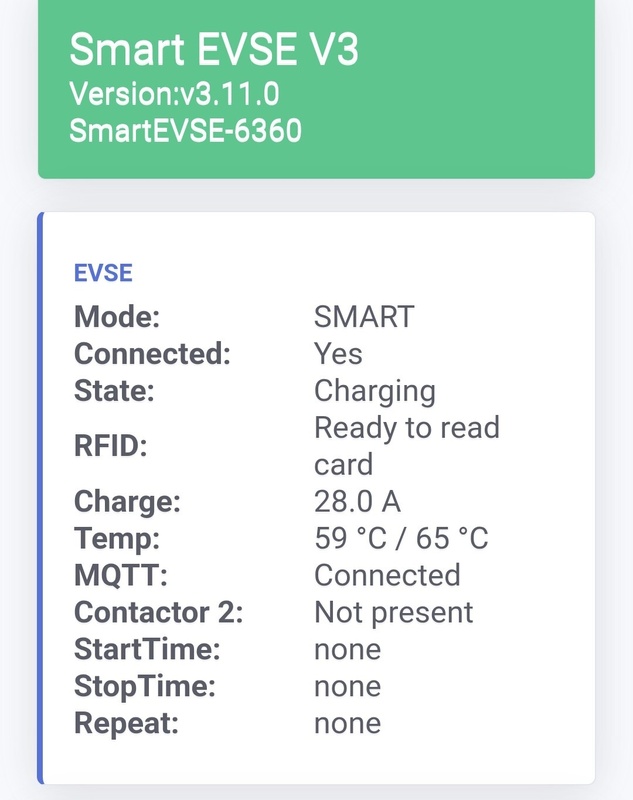

  • Hmmbob
  • Laatst online: 20:09
Bontje Blauw schreef op maandag 18 mei 2026 @ 12:02:
Ik heb gisteren 2 uur geladen op 16A 3P en ondanks een omgevingstemperatuur van ca. 16C geeft de EVSE temperatuursensor 36C aan.
Dit in een witte Smart Motion Lolo laadpaal. Nu vraag ik mij af hoe hoog de temperaturen kunnen oplopen in de zomer in de volle zon.
Mijn laadpaal is op het oosten georiënteerd en na 13:00 uur pas in de schaduw.
Wat zijn "normale" temperaturen voor de Smart EVSE? Ik heb daar geen beeld bij.
Wat kan ik verwachten in volle zon met omgevingstemperatuur van 30 graden.
Nu, witte kast bijna in de schaduw (nog vol in de zon dus), maximaal aan t laden op 1 fase en KNMI zegt 27 graden:
Afbeeldingslocatie: https://tweakers.net/i/OgIYYQQuui3fRutHu3tvchUKtLo=/x800/filters:strip_icc():strip_exif()/f/image/fDxbe7F1njgcHUePJzVgFxYv.jpg?f=fotoalbum_large
Maar goed, dat wij als mensen dat geen fijne temperatuur vinden wil niet zeggen dat de apparatuur daar last van heeft :+

  • Bontje Blauw
  • Laatst online: 22-08 13:44
Hier ook KNMI 27 graden.
Smart Motion LOLO in volle zon aan baksteen gevel. Kleur donkergrijs RAL 7021.
Charging @ 3P
Afbeeldingslocatie: https://tweakers.net/i/NEXiYsH0KfhFOd2vVBaCu1C5KkA=/fit-in/4000x4000/filters:no_upscale():strip_exif()/f/image/LZJ7LFMhWuUGnpMmyLyJoLJi.png?f=user_large

  • marcel3
  • Laatst online: 22-08 15:38
Precies hier loop ik nu ook tegenaan. Leuk die koppeling over OCPP met joulo, maar ik ben nu alle controle over mijn smartEVSE kwijt. Ik plug normaal gesproken in als ik thuiskom, maar laat home assistant dan pas later de lader inschakelen, bijvoorbeeld na 21.00u 's avonds. Nu begint hij meteen met laden. En ook na onderbreken van de laadsessie staat er 'finished charging' en gaat hij niet meer aan. Ik snap dat dit misschien is hoe OCPP ook bedoeld kan zijn, maar de use case voor mensen die het alleen gebruiken om meterstanden door te geven is toch echt anders. Moeten we hier voor bij joulo zijn, of zou dit iets zijn dat in een toekomstige update van de smartEVSE evt. nog kan worden opgepakt?

  • dingo35
  • Laatst online: 22-08 10:55
Het is echt complete onzin dat je "de controle uit handen geeft" op het moment dat je OCPP inschakelt. Je moet gewoon je automations in HA aanpassen.
Hint: zoek eens op /Set/RFID in de handleiding of dit topic.
