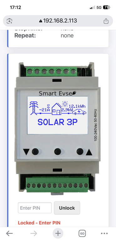

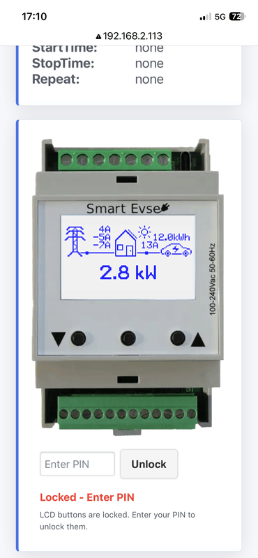

• ruud76
Dan krijg ik opnieuw deze 3 schermen 😀
Update: lijkt niet te gebeuren op mijn desktop, alleen op mijn iPhone. Onder de stable versie (3.8.5) werkte het prima op de iPhone.

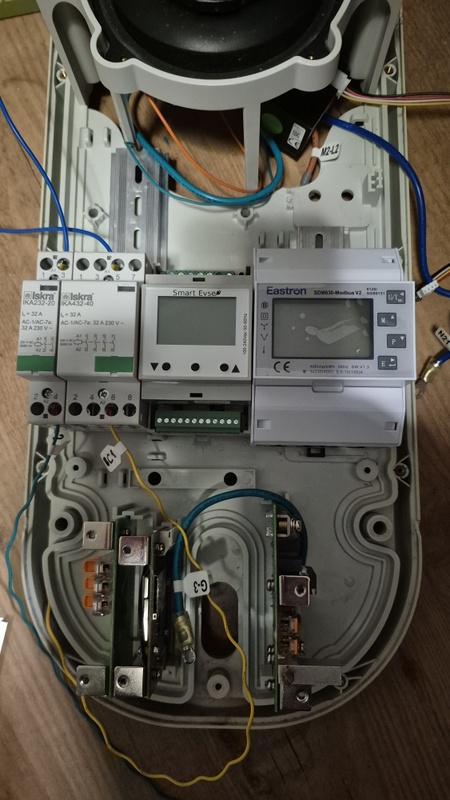

Toch hier even advies vragen, ik heb afgelopen weekend een EVBOX omgebouwd naar 1fase smartEVSE met MID meter. Deze leek goed te werken, alleen wanneer ik het laden start(met RFID) dan stopt hij vrij snel(na 1 tot 1,5kWh met laden en gaat dan ook niet weer verder. De auto is dan (nog lang)niet vol, wanneer ik het laden dan opnieuw start laad hij wel door tot vol. De auto is een VW Passat GTE.
Ik laad nu in normal mode met 10 Ampere, er zit geen mains meter aangesloten, alleen een EV meter.
Ik heb zojuist de laatste versie geflashed incl. debug, maar ik zie er zo niets in, heeft iemand misschien een idee of hier ook ervaring mee? Bijgevoed een stuk uit de debug log waar hij stopt met het laden, eventueel heb ik uiteraard een uitgebreidere log.

ruud76 schreef op woensdag 6 mei 2026 @ 14:47:
Ik heb hem er zojuist op gezet (ik heb een EtherLCD hier liggen dus ik bouw ‘m binnenkort om), maar ik krijg nu foutmeldingen op het LCD scherm via de webbrowser. Op dit moment draai ik dus een SmartEVSE *zonder* EtherLCD.
Dit probleem probeer ik te reproduceren. Ik heb zowel HTTP als HTTPS getest en ik ervaar geen verbindingsproblemen. Ik gebruik iOS 26.4.2.
Welke iOS versie? In de mobile Safari browser? Misschien extensions zoals een add-blocker actief? of een VPN of andere niet standaard instellingen?

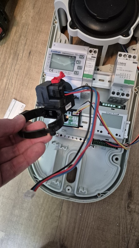

Ik heb eind 2023 een setup gebouwd met 4 SmartEVSE's (v3) die konden load balancen tussen elkaar en ook rekening hielden met het verbruik van het pand. Dat werkte in eerste instantie niet naar behoren en toen heeft @stegen een speciale firmwareversie gemaakt (3.0.1m) die voldoet.
Ik ben binnenkort weer op die locatie, kan ik deze installatie zonder problemen bijwerken naar de laatste vesie van SmartEVSE (oftwel hebben anderen een soortgelijke setup op een nieuwere firmware)?

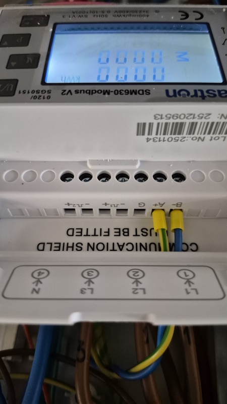

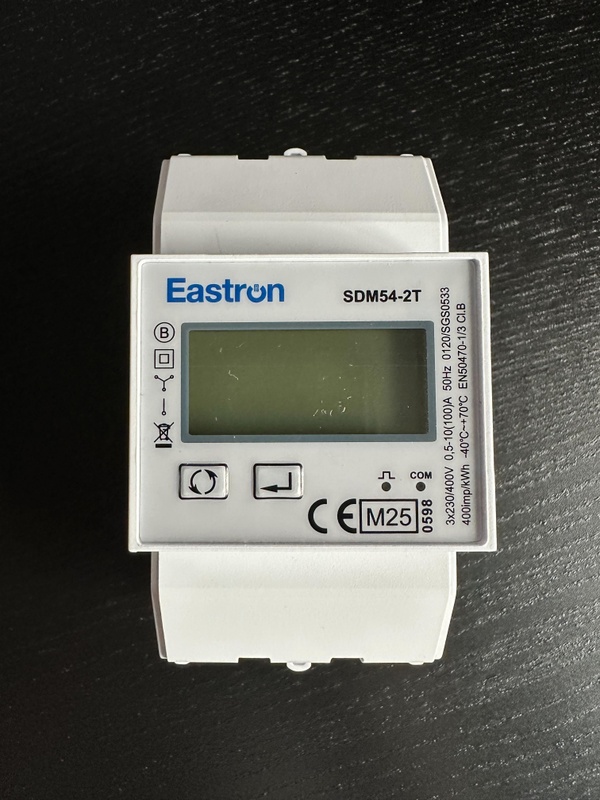

Ik heb een vraag. Ik heb via Amazon een Eastron SDM54-M besteld, deze is zojuist geleverd. Bij het open maken van de verpakking bleek het een Eastron SDM54-2T zijn. Het is me niet helemaal duidelijk of deze nou wel of niet MID certified is. Hoe kan ik dat controleren? (voordat ik hem onnodig terugstuur)
Afbeeldingslocatie: https://tweakers.net/i/9rxAcp2fB8IsyGG1sk8AntoBxAw=/x800/filters:strip_icc():strip_exif()/f/image/0zadrBA4t8oqLyZ0E9rsTojQ.jpg?f=fotoalbum_large

Martijn02 schreef op vrijdag 8 mei 2026 @ 17:10:
MID https://xn--stromzhler-v5a.eu/media/b1/17/cb/1696582677/mid_sdm54.pdf?ts=1702977891
De 2T is gewoon de versie met 2 tarieven, dag/nacht
  • ruud76
Robert-Jan schreef op donderdag 7 mei 2026 @ 10:18:
Ik denk dat in het gereproduceerd heb: als ik connect naar het ip adres van de SmartEVSE dan werkt het display niet, als ik connect naar de mdns naam dan werkt het wel.
Ik gebruik iOS 26.3.1 (23D8133) met de mobiele Safari browser. Ik heb een adblocker actief maar als ik materiaalblokkeringen uit zet dan krijg ik geen ander resultaat. Mijn iPhone zit gewoon op het wifi netwerk waar de smartEVSE ook op zit, geen VPN.
Update 9/5 - ik heb mijn iOS bijgewerkt naar de versie die jij ook gebruikt (26.4.2). Dat lijkt het tot mijn verbazing op te lossen. Ook als ik naar het IP adres verbind werkt het nu (en net voor de update nog niet)

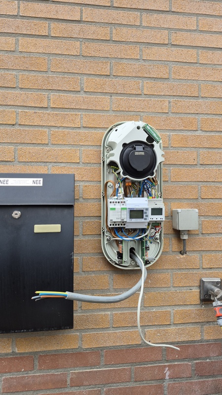

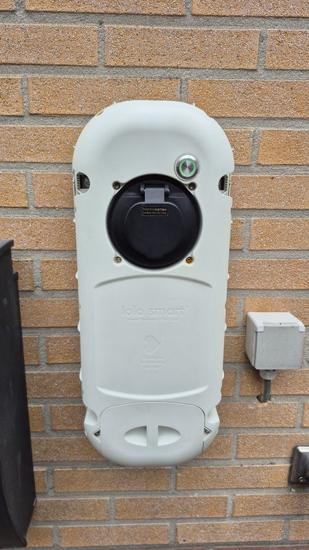

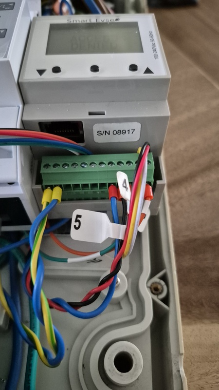

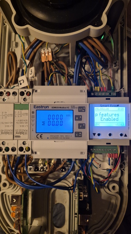

Kan ik deze "locking actuator" op de Smart EVSE aansluiten?
lijkt mij Vcc + GND + signal (blue), correct?
Het is een New Motion Lolo type 2 donor paal ;)
Afbeeldingslocatie: https://tweakers.net/i/a6SiCRZKhB18N5NX-BWDaxOlm4s=/x800/filters:strip_icc():strip_exif()/f/image/xfnuKjpekImvH2WxOGuf0rkW.jpg?f=fotoalbum_large
COTE!
  • Frankyy
Bontje Blauw schreef op zaterdag 9 mei 2026 @ 20:12:
Uit documentatie (en ik heb de zelfde lock):
The Ratio lock has 3 wires, connect them as follows:
B: Blue R: Black W: Red
Set the Lock option in the menu to SOLENOID

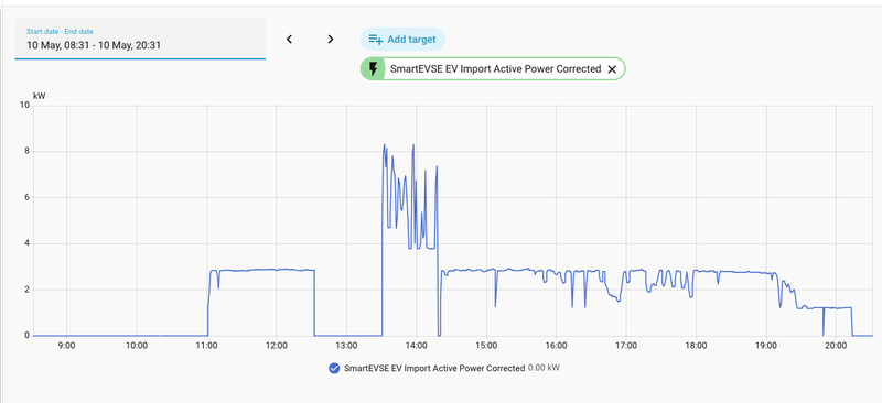

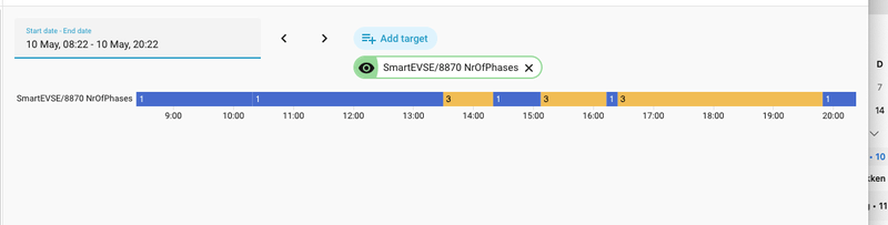

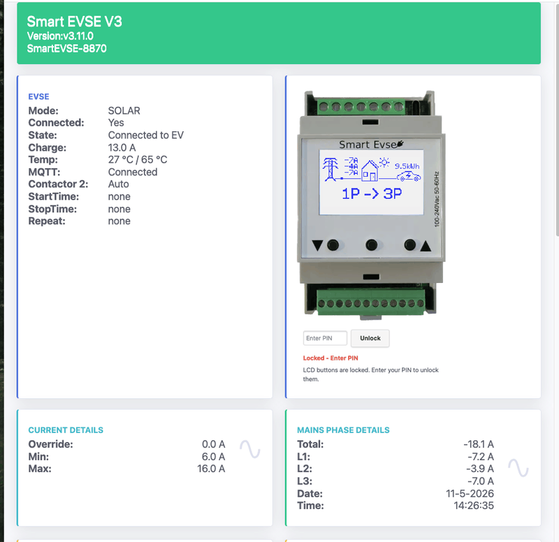

Een vraag (of is het een bugje) over de Solarmode na een week de SmartEVSE in gebruik (mooie oplossing!):
Het automatisch terugschakelen van 3P-> 1P ging goed in de solarmode. Nadat de bewolking weg was en er weer genoeg zonne energie was, duurde het automatisch terugschakelen mij iets te lang (zag geen teller lopen?!) en heb ik zelf maar het laden gepauzeerd voor 30 seconden en toen weer aangezet in de solarmode. Volgens het scherm werd er weer op 'SOLAR 3P' geladen maar volgens de data niet: laadvermogen 2.8 kW dus het laden werd met 1P en niet met 3P gedaan.
Wat is de reden van deze inconsistentie?
Nb. Ook nog even de HA-log bijgevoegd van het aantal fasen en van het laadvermogen: vanaf 16.30 zou er geladen zijn met 3P, dat klopt niet, want toen was er onvoldoende zonne energie. Ik zie trouwens nu ook dat er vandaag daadwerkelijk maar een korte periode 3P is geladen: tussen 13.30 en 14.30. Dus dat klopt ook niet met de info van 'NrOfPhases'.
Afbeeldingslocatie: https://tweakers.net/i/ZkXG1yDWJC1J1frrt-ZSkEWq-10=/800x/filters:strip_exif()/f/image/Y8inzTzoq7xb16II3sCO2cJv.png?f=fotoalbum_large
Afbeeldingslocatie: https://tweakers.net/i/y51qxs13niWA5nLkh0XWVnUpqvY=/800x/filters:strip_exif()/f/image/e2jeZd8zcrHkSuzGHjfqkvQv.png?f=fotoalbum_large
Afbeeldingslocatie: https://tweakers.net/i/8JzYG3019EyCt3tGomqPIa08yJw=/x800/filters:strip_exif()/f/image/9Yjn2pvRdZUNs0E60r6025Ji.png?f=fotoalbum_large
Afbeeldingslocatie: https://tweakers.net/i/SUyIdbFySWd6M8YoX8SuCXkd768=/x800/filters:strip_exif()/f/image/G4pZXQbF9DbUqDzUWLnNXQOm.png?f=fotoalbum_large
[ Voor 38% gewijzigd door diamanten op 11-05-2026 13:38 ]

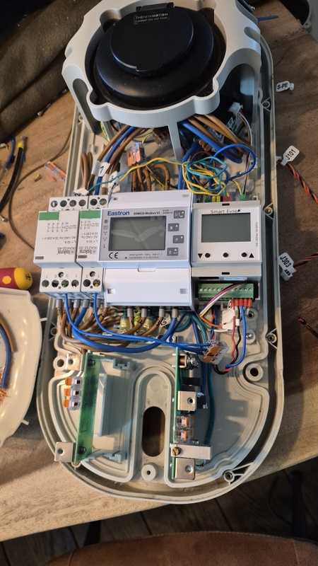

Het zou in theorie net passen in de breedte.
Kabels kunnen nog achterlangs doorgevoerd worden.
Smart EVSE ga ik via LAN aansluiten.
Is het bezwaarlijk alles strak tegen elkaar te plaatsen?
Op deze manier heb ik wat meer ruimte onder en boven de apparaten.

diamanten schreef op zondag 10 mei 2026 @ 19:29:
Kan iemand mij met bovenstaande helpen? Ik merk nu ook dat het laden op 1P bij geen zon doorloopt na de ingestelde 10 minuten (totdat ik het zelf afbreek na 30 minuten). Het gaat om een Smart EVSE V3 - Version:v3.11.0
Tevens blijft nu de SmartEVSE hangen op het 1P->3P scherm, zonder daadwerkelijk te laden.
Afbeeldingslocatie: https://tweakers.net/i/9GM-I-kxIT2GQJiL646lMvV-OLg=/800x/filters:strip_exif()/f/image/YnqF8Tvu1xrMRZE1Rqfs3OvN.png?f=fotoalbum_large
[ Voor 13% gewijzigd door diamanten op 11-05-2026 14:34 ]

diamanten schreef op maandag 11 mei 2026 @ 13:43:
Kan iemand mij met bovenstaande adviseren? Ik merk nu ook dat het het laden op 1P (bij geen zon) doorloopt na de ingestelde 10 minuten. Het gaat om een Smart EVSE V3 - Version:v3.11.0
Zie je wel de tijd aftellen als er geen zon meer is? Staat je start A op "0" of hoger?
Ik post hier later meer detail over, maar met start "0" krijg ik vreemd gedrag.
Wat is je laadstroom naar je EV toe op het moment dat deze af zou moeten gaan schakelen? De werkelijke stroom bedoel ik, niet de 6A die de EVSE aan probeert te sturen :).
  • diamanten
  • Registratie: Juli 2024
  • Laatst online: 22-08 12:42
Epsilon schreef op maandag 11 mei 2026 @ 14:43:

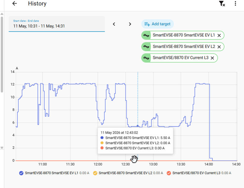

Nee, ik zie geen tijd aftellen. Start A staat op '0'. De werkelijke stroom was (gegevens uit HA) iets boven de 6A.
Nb. Ik heb trouwens een Kia Niro EV, ooit gelezen dat deze minimaal 7A per fase nodig heeft, maar weet niet of dit waar is (en wat het effect daarvan zou kunnen zijn, behalve dat min A op 7A zou moeten staan ipv de standaard 6A).
[ Voor 15% gewijzigd door diamanten op 11-05-2026 15:39 ]
  • Epsilon
  • Laatst online: 00:55
Epsilon
Avatar revival!
Hmm en de EVSE stuurt "6A" naar de auto, wat resulteert in werkelijk 6.2A?
Het is in ieder geval duidelijk dat er geen voorwaarde gezien wordt om te stoppen. Ik zie hetzelfde gedrag. Naar start A op 1 zetten is nu de oplossing voorlopig.
Ik kom later terug met een een hypothese in een langere reactie :).

  • diamanten
Epsilon schreef op maandag 11 mei 2026 @ 15:53:
Graag! Wellicht kijk ik niet goed naar de stroom waarde, welke HA-sensor zou ik daarvoor moeten nemen? Ik heb nu deze genomen: sensor.smartevse_8870_smartevse_charge_current
[ Voor 8% gewijzigd door diamanten op 11-05-2026 16:14 ]
  • jfoverdijk
  • Registratie: Januari 2026
  • Laatst online: 18-08 11:25
diamanten schreef op maandag 11 mei 2026 @ 16:01:
De gemeten laadstromen worden met MQTT gepubliceerd als: EVCurrentL1, EVCurrentL2, EVCurrentL3

  • diamanten
Hmmbob schreef op maandag 11 mei 2026 @ 17:20:
En in Home Assistant terug te vinden als sensor.smartevse_xxxx_evcurrentl1 (en l2 en l3 natuurlijk)
OK, dank. Hierbij het overzicht. L1 was dus 5.5A: Afbeeldingslocatie: https://tweakers.net/i/AUIaNURghkYRmMwx9K5s15spBGM=/800x/filters:strip_exif()/f/image/t3RhcYWeX8uzdc15o6QYbPiC.png?f=fotoalbum_large
  • Epsilon
Epsilon
Avatar revival!
Bevestigd mijn gedrag gelukkig.
In mijn geval EVSE stuurt "6A" naar de auto, wat resulteert in werkelijkheid 5.2A wordt (nogmaals, ik kom hier op terug!).
De EVSE gaat in dat specifieke geval niet uit. Want mijn huis verbruikt is zeg "0.5A". En 5.2A + 0.5A is lager dan de 6A die de EVSE denkt te sturen.
Maw: mijn hypothese (zonder in de code gekeken te hebben) is dat de EVSE de stroom die hij stuurt pakt en de Mains total om te berekenen of er overschot is tijdens laden. Niet de werkelijke stroom. Wat in het geval dat die er is, wel zou moeten IMHO :). Ja dit is een keuze, maar kan tot vreemd gedrag leiden in specifieke gevallen. In mijn geval denkt de EVSE dat er nog steeds 0.2A overschot is en gaat niet uit.
Ik zet het nog wat verder uiteen op een ander moment, want ik heb nog een issue wat dit gedrag versterkt
[ Voor 24% gewijzigd door Epsilon op 11-05-2026 18:14 ]

Hermarcel schreef op maandag 11 mei 2026 @ 19:05:
Een EVSE laat aan een EV weten welke stroom er maximaal mag lopen. Hoeveel de auto daadwerkelijk gebruikt is aan de auto (tot aan die limiet dus).
Er is afgesproken om een minimum van 6A te communiceren. Maar een EV mag rustig minder afnemen.
En in beide gevallen zou de werkelijke stroom gebruikt moeten worden om het overschot te berekenen. Maar mijn hypothese is dat het in het tweede geval niet gebeurt omdat er "minimaal 6A" is afgesproken.
Goed, komt vast iemand op terug als in de code is gekeken. Dit ga ik zelf ook doen als ik er aan toe kom overigens :).

Vandaag met intern bekabelen bezig geweest. Alle stroomkabels naar contactdoos in 4mm2. Al met al best wat adereindhulsjes gekrompen.
Elektricien heeft vandaag voor mij de 3 fasen aardlekautomaat geplaatst. Zal max. met 16A / 11kW gaan laden
Voor nu de EV nog even opladen in de buurt, binnenkort vanaf de oprit.
Afbeeldingslocatie: https://tweakers.net/i/DFu2X9JRhrO0LKmkst_fAu6a8eA=/x800/filters:strip_icc():strip_exif()/f/image/Vdnp6vKW9tfccueXIJ8gT4DX.jpg?f=fotoalbum_large
COTE!
  • dingo35
  • Laatst online: 22-08 10:55
Voor de bepaling van beschikbare stroom wordt idd uitgegaan van ChargeCurrent (ter beschikking gestelde stroom) en Mainsmeter current; simpelweg omdat niet iedereen een EVMeter heeft.
  • Bontje Blauw
  • Laatst online: 22-08 13:44
Kan je op een of andere manier de locking actuator testen via een commando of via web interface?Test open and close.
En ik twijfel nog aan de Smart EVSE naar kWh meter (Eastron SMD630-modbus V2) bedrading.
Ik heb nu van kWh meter B- en A+ bedraad naar respectivelijk B en A op de Smart EVSE.
Is configureren Eastron meter verder noodzakelijk? Hij zit ingebouwd en is verder niet meer zichtbaar.
Afbeeldingslocatie: https://tweakers.net/i/TPQHeVSpLLT54sej9CsFkHxa0tk=/x800/filters:strip_icc():strip_exif()/f/image/aFC8bqho4HnckOs83ENLqFzs.jpg?f=fotoalbum_large
Afbeeldingslocatie: https://tweakers.net/i/5sugOlXVwY83vhtsce9MNmyahE4=/x800/filters:strip_icc():strip_exif()/f/image/wxLTuSwQG1FRxrALsGK96ZM8.jpg?f=fotoalbum_large
Afbeeldingslocatie: https://tweakers.net/i/iN0Lrr9EeU1WYe_NKqaOoBB8oX4=/x800/filters:strip_icc():strip_exif()/f/image/6cPuRXV9Yx199K1rnZ9gh5Eo.jpg?f=fotoalbum_large
COTE!
  • jfoverdijk
Bontje Blauw schreef op dinsdag 12 mei 2026 @ 11:55:
Het modbus aansluiten van de SMD630 is correct.
Je moet op de SMD630 het juiste modbus adres instellen, zodat het overeenkomt met wat je instelt in de SmartEVSE (default 12). De SMD630 staat vanaf fabriek ingesteld op 1.

dingo35 schreef op dinsdag 12 mei 2026 @ 04:51:
Thanks voor de bevestiging. Deze keuze snap ik en nu ik er over nadenk is dat ook de beste optie. De regeling zorgt er dan zelf voor dat er naar MainsMeterCurrent (weet de naam niet, maar zal vast zoiets heten ;)) naar 0 gaat.
Het rare gedrag wat je krijgt bij 0A start is een gevolg. Start op 1A zetten lost dit op.
Ik kom er echt op terug, maar mijn verwachting is dat er ergens iets mis gaat in de regeling die dit probleem versterkt.
  • dingo35
Het is ook niet logisch om StartCurrent op 0 te zetten, een waarde tussen 6 en 1 is veel logischer: je wil immers dat er Solar geladen wordt als er teruggeleverd wordt, niet als er niets verbruikt wordt....
Maar het verklaart het "vreemde" gedrag niet, wel dat na al die jaren niemand er last van gehad heeft :-)

  • Bontje Blauw
jfoverdijk schreef op dinsdag 12 mei 2026 @ 12:48:
Hmm, 1 is geen optie op de Smart EVSE.
Dan bijvoorbeeld op de SMD630 het adres aanpassen naar 12?

  • Grondgebonden
  • Registratie: September 2020
  • Laatst online: 21-08 13:05
Zie https://github.com/dingo35/SmartEVSE-3.5/issues/263. Het is een feature request.
Dimplex warmtepomp met gesloten bodemsysteem met 2 boorputten (110m diep), 50PV panelen Z (11,04kW), SmartEVSE gebaseerde zelfbouw laadpaal
  • jfoverdijk
Bontje Blauw schreef op dinsdag 12 mei 2026 @ 18:52:
Ja, dat zal werken.
  • Bontje Blauw
Vandaag de laadpaal afgemonteerd en het laden is al gelukt op 3 fasen in "normal mode" :*)
Ik moet alleen het "smart" en "solar" laden nog uitvogelen.
P1 meter HomeWizard ingesteld in de Smart EVSE config, maar loadbalacing werkt nog niet.
De Eastron kWh meter moet ik ook nog configureren, maar dan moet de laadpaal weer deels uit elkaar :)

  • Geim
  • Laatst online: 22-08 15:59
Ja, 11 of hoger. Ikzelf heb hem op 112 staan. Weet ook niet waarom. Werkt prima, zelfde adres ook instellen op je smsrtEVSE.
Zie ook: https://github.com/dingo35/SmartEVSE-3.5/blob/master/docs/installation.md

Ik ben door de documentatie aan het lezen, ik zag dit inderdaad voorbij komen.
Adres 1-10 op de Smart EVSE is gereserveerd voor communicatie met de "sensorbox"
Inmiddels ook Home Assistant, MQTT aan het werk via een voorbeeld yaml file op github.
Smart EVSE ziet nu live de status op alle fasen.
Nu nog de SMD630 aan de praat krijgen
COTE!

  • diamanten
Dank voor de tip! Vandaag goed met start A op 1 kunnen testen en dat werkt nu inderdaad prima.

Als ik mijn smartevse instel op solar laden en het laden gepauzeerd wordt wanneer er niet voldoende zon is gaat mijn auto (hybride Volkswagen caddy 2025) geregeld, maar niet altijd, in error. Het rood lampje bij de laadpoort gaat branden. Ik moet dan handmatig de laadkabel gaan uittrekken en weer in steken. Klinkt dat bekend voor iemand en is er hopelijk een oplossing?
  • ben144
  • Registratie: April 2017
  • Laatst online: 22:33
Ja typisch VW probleem, ik heb dat met een id7. zie ben144 in "Zelfbouw Laadpaal ervaringen" voor een dirty workarround. Ofwel, niet teveel laten schakelen dan blijft ie ook werken.
  • m.eddy
  • Laatst online: 21:14
freshter schreef op zondag 17 mei 2026 @ 19:58:
Check, hier ook met een Elroq, allemaal VAG. Gelukkig niet altijd. Als ik Solar wil laden start ik altijd met Smart en schakel na een minuut naar Solar, volgens mij gaat het dan beter.
  • RonJ
  • Laatst online: 22-08 16:40
Vergelijkbare problematiek met een eGolf idd. Laadt die voortaan maar Smart op een lage stroom als ik wil solarladen.

ben144 schreef op zondag 17 mei 2026 @ 23:20:
Zijn er bepaalde risico's aan deze aanpassing? Zoals ik het begrijp is de enige wijziging dat de contactors niet uitgeschakeld worden bij fall through wanneer overgeschakeld wordt naar STATE_B1. Kan ik dan mogelijk in de situatie komen waarbij ik de plug uit trek terwijl er wel nog stroom op de fasedraden zit?
  • ben144
Best dit natuurlijk niet doen, het gaat niet voorniets in het laadprotocol zitten dat de relais moet uitschakelen.
(Voor mezelf kan het geen kwaad, stekker is locked in auto, gaat enkel los bij stop evse of afstandsbediening unlock auto, laadstroom valt dan weg + overdekte laadpaal + ik laad maximaal aan 3500w single fase vanwege Belgische capaciteitstarief)
Ik heb nog eens tegoei in mijn code gekeken en er waren eigenlijk 2 problemen.
- Het rood lampje dat de VW in fout valt als je teveel in een periode hem aan en uit laat schakelen.
- Het soms rood lampje(soms geen lampje) als de auto in zeer deep sleep zit. Het is vooral daarvoor dat de stroom erop houden een oplossing is. Je ziet hem dan ook af en toe 4 watt verbruiken.

  • Bontje Blauw
Ik heb gisteren 2 uur geladen op 16A 3P en ondanks een omgevingstemperatuur van ca. 16C geeft de EVSE temperatuursensor 36C aan.
Dit in een witte Smart Motion Lolo laadpaal. Nu vraag ik mij af hoe hoog de temperaturen kunnen oplopen in de zomer in de volle zon.
Mijn laadpaal is op het oosten georiënteerd en na 13:00 uur pas in de schaduw.
Wat zijn "normale" temperaturen voor de Smart EVSE? Ik heb daar geen beeld bij.
Wat kan ik verwachten in volle zon met omgevingstemperatuur van 30 graden.
