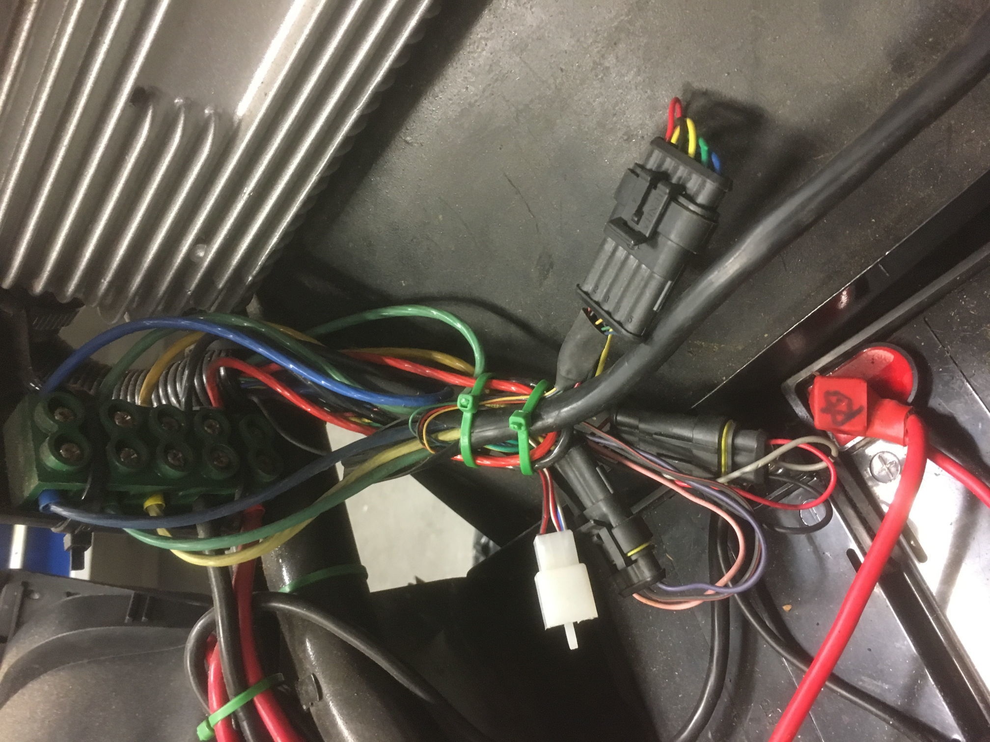

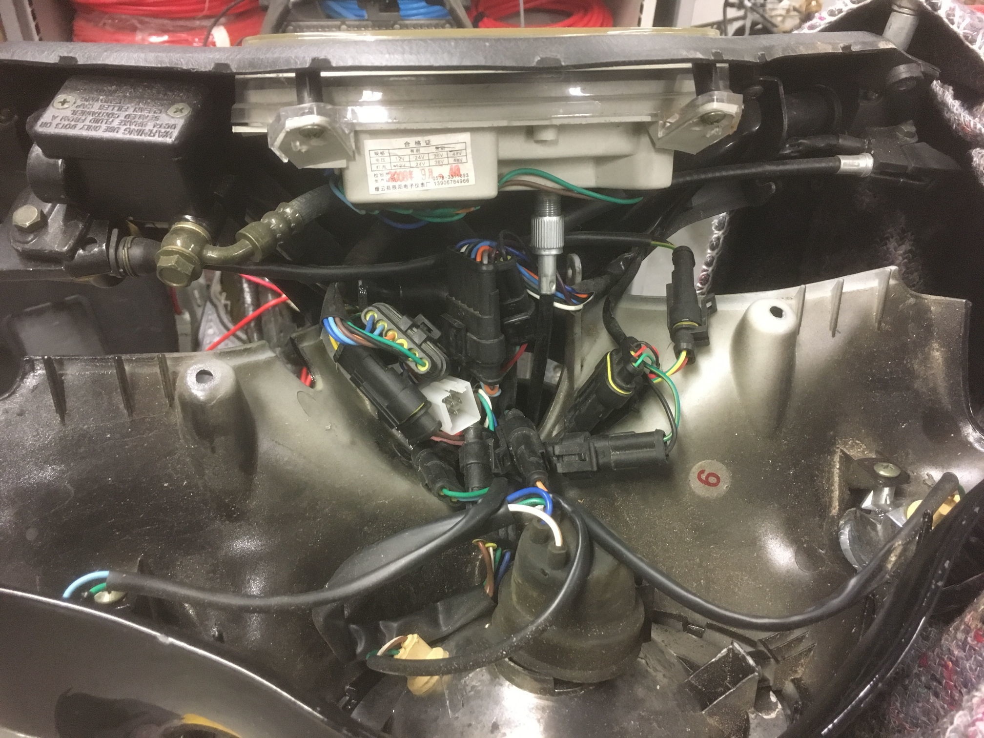

Hoi,
m’n scooter (novox c20) is opengemaakt, ik heb de gashendel gemeten (er kwam signaal toen ik aan het handvat draaide), hoeveel weerstand moet ik meten (als deze goed werkt).
Zoals aangegeven doet de verlichting het.
Het is me niet duidelijk hoe ik kan meten of het signaal vanaf het handvat bij de confroller aankomt,
En wat ik kan meten om te controleren of het signaal van de controller naar de motor gaat.
Ik heb begrepen dat een controller vervangen ook voordelen kan hebben, aangezien ik op (korte) termijn de accu’s wil vervangen. Met dit koude weer red ik het net niet tot aan m’n werk. (+/- 26 km)
Hopelijk is het nog de moeite waard om de scooter te repareren.
Ik heb er foto’s van gemaakt maar weet niet of ik deze geüpload krijg.

Sweet653 schreef op woensdag 31 januari 2018 @ 14:00:
Hoi,
Op de zwarte/rode 5V zetten en dan moet je op de witte een retour meten.
Een nieuwe controller + accu's kan, zie mijn project: https://blog.widodh.nl/20...-for-my-electric-scooter/
Dat gaat je echter rond de 1000 euro kosten en heel veel tijd :)
Zoals ik aan gaf, als je controller kapot is mag je mijn oude (25km/h) controller hebben, ligt in mijn schuur stof te happen.

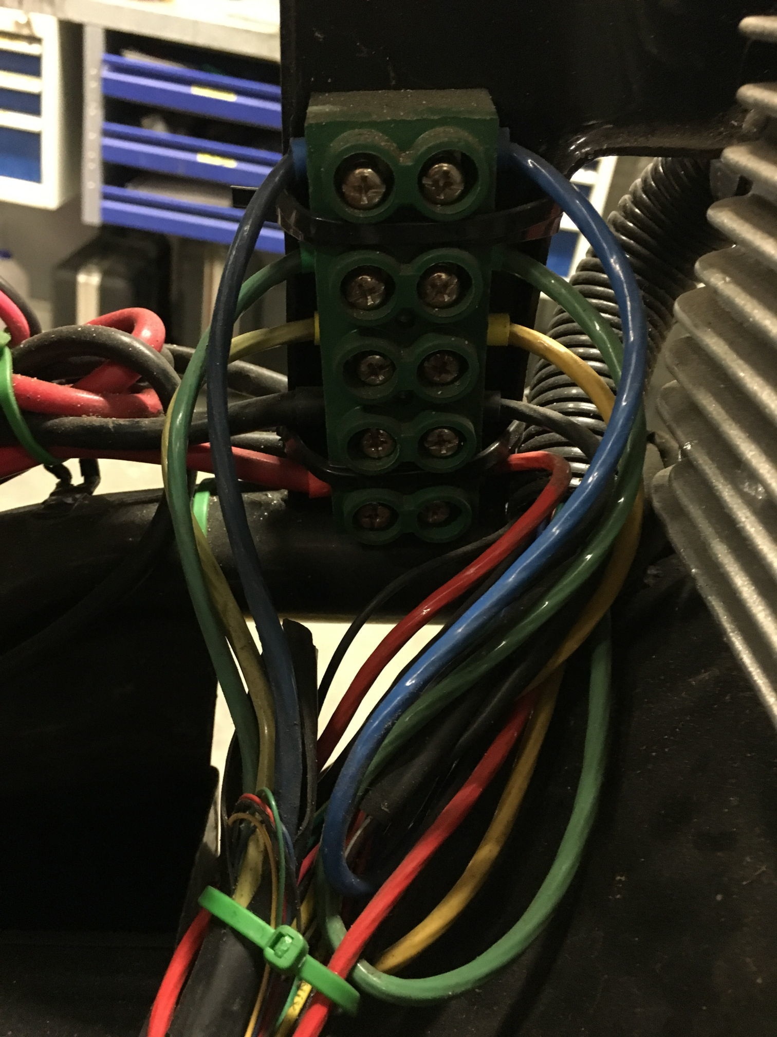

@Snow_King,
helaas is het me niet duidelijk welke draden je bedoelt, misschien kun je het me duidelijk maken aan de hand van deze plaatjes, bedankt voor de moeite,
Afbeeldingslocatie: https://tweakers.net/ext/f/nsY5uk2xLPRnVKTXEYlfNtp3/medium.jpg
kabels rondom accu/controller/motor
Om eerlijk te zijn wil ik graag gebruik maken van je aanbod en de controller van je overnemen.
[ Voor 9% gewijzigd door Sweet653 op 31-01-2018 18:23 ]

aan de tros op de onderste foto heb je een 3 polige stekker met zwart rood en wit/grijs, die is van de gashandel.
maar als je de accu nog wel gaan vervangen zou ik daar weinig tot geen moeite insteken en gewoon beginnen met de controller te vervangen. dan kan je nog een beetje met het vermogen spelen om wat meer bereik eruit te persen totdat je een lithiumaccu koopt.
mocht je gashandel stuk zijn dan heb ik nog wel een hall sensor die erin moet. een 50km/u controller heb ik hier nog denk ik wel in een stapel oude printplaten liggen voor onderdelen.
maar als ik het redelijk begrijp heb je erg weinig tot geen ervaring met deze dingen. is het niet handiger om iemand erbij te halen die goed diagnose kan stellen en kan adviseren? beetje zonde om geld uit te geven als je niet weet wat het is.

Hi all,
Weet iemand:
- Geeft een Novox C50 een storingsmelding ergens anders dan op de controller?
- Kun je ergens iets inprikken en storingen uitlezen?
Op mijn pas gekochte C50 met loodaccu's werkte alles behalve de motor. Op het dashboard geen melding van een storing. Na openschroeven van de controller en aanschakelen knipperde het ledje op het board een paar keer. Een tweede controller gaf dezelfde led-melding.
De C50 had lang buiten gestaan. Vandaag, na een week binnen, werkt de motor wel :) De led knippert nu 1x en de motor draait, ook met de andere controller. Waarschijnlijk ergens een connector of sensor met vochtprobleem (gashendel, zijstandaard, Hall, nog meer?)
Nu is het best onhandig om niet te weten of en wat voor storing er is. Ik kan me niet voorstellen dat een Novox monteur eerst de hele controller moet openschroeven om te zien hoe vaak het ledje knippert. Als tenminste het ledje werkt zoals bv een bios error op een moederbord.
Er is 1 3-polige connector die nergens op aangesloten is, maar die ook niet direct naar de controller loopt. Er is maar 1 enkele draad uit de controller die nergens op aangesloten is. Een service manual oid van de TSBC-2000 controller heb ik nog niet gevonden.
tnx
  • flippy
flippy
Alle rechten voorbehouden.
de standaard TSBC controller is niet uit te lezen en is eigenlijk ook niet nodig omdat het zo'n simpel systeem is en in vrijwel alle scooters terug te vinden is in 1 of andere vorm.
Om een diagnose te stellen moet men wel weten wat men hoort te krijgen qua signalen.
electrische scooter "dealers/monteurs" zijn vrijwel ontwetend in waar ze mee bezig zijn (uitzonderingen daargelaten). je kan gedrag zien van ongeisoleerde schroevendraaiers op accus leggen tot banden vervangen met het contact nog steeds aan. dus een fatsoenlijke diagnose stellen aan een controller is vrijwel altijd te hoog gegrepen en zullen simpelweg alleen maar onderdelen vervangen (beginnen met het duurste) tot de boel weer werkt. altijd fijn zulke rekeningen waar ze een motor van 400 euro in rekening brengen terwijl er alleen een hall sensor van 3 euro stuk is of een lager van 15 euro.
als je weet wat je hoort te meten kan je vrij snel diagnose stellen. maar aangezien elke scooter andere draadkeuren heeft (de kleur is wat ze die week op de markt konden krijgen) en nergens een fatsoenlijkse standaard te vinden is het lastig te vertellen wat je waar moet meten.
om de juiste metingen te doen hoeft de controller ook niet open, je meet op de stekkers die eruit komen.
je moet overigens wel een beetje degelijke meter (of een scope) hebben om somige signalen goed te meten.
[ Voor 8% gewijzigd door flippy op 26-02-2018 10:30 ]
