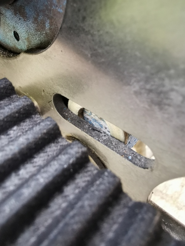

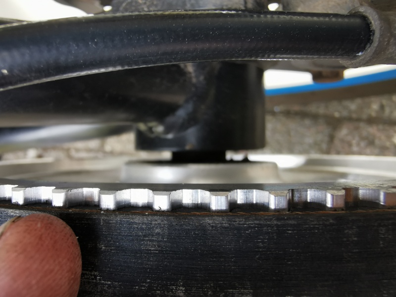

Gisteren toch nog een poging gewaagd. Op de eerdere foto was de riem teveel naar rechts, na een paar rondjes was ie weer helemaal naar links. Zover dat ie een mm over de riem uitstak naar buiten. Dat werd me toch te gek. Heb nu twee oude ringen er tussen gefrot en hij steekt nu iets naar binnen.
Afbeeldingslocatie: https://tweakers.net/i/7CIOc9_QL0y8cpjtzC_s01g82UM=/800x/filters:strip_icc():strip_exif()/f/image/gYxK8Id6GCOyGP13mDtjGiFT.jpg?f=fotoalbum_large
Ringen achter de motor
Afbeeldingslocatie: https://tweakers.net/i/cdidzwsholNWEHBJ3_Xhhf1XIDQ=/x800/filters:strip_icc():strip_exif()/f/image/fNQpuKP64qcX0yMaYMxbOH5X.jpg?f=fotoalbum_large
De ringen zijn 2 mm dik en wou de motor niet meer aanpassen. Je draait hem namelijk nu ook niet meer lekker aan tegen het frame.
Aan de rechterkant van het tandwiel (bij het wiel dus) zit er nog wel 3 mm ruimte op het tandwiel.
Ik vind het goed zo. Ik merk namelijk wel dat de riem ook minder wringt op het voorste tandwiel. Voor heen had ik nog wel het idee dat de rand van het voorste tandwiel de riem wel erg tegen moest houden.
