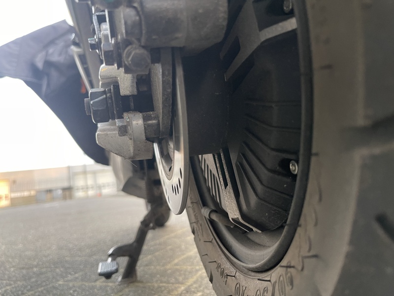

M’n achterremmen die piepen bij het rustig afremmen. Wat zou dat kunnen zijn? Het is een nieuwe scooter die 1.000km gereden heeft / paar maanden oud.
Tot nu toe gebruikte ik de voorrem (rechter hendel), en sinds kort ook de achterrem en nu pas merk ik het piepen. Bij auto’s dacht ik dat piepende remmen, vaak versleten remblokken betekent. Is dat bij scooters ook zo?
  • pannekoek
  • Registratie: Augustus 2016
  • Laatst online: 04-10 22:32
greet3 schreef op woensdag 27 maart 2024 @ 15:45:
als het krijsend is kan het metaal op metaal zijn en is het vlees van de remmen op inderdaad. Kan je langs de remschijf nog iets zien zitten op de blokken?

pannekoek schreef op woensdag 27 maart 2024 @ 15:55:
Ik kan de schijven zien, maar niet de blokken denknik. Zal straks een foto maken en posten.
[ Voor 28% gewijzigd door greet3 op 27-03-2024 17:07 . Reden: Beknopter antwoord ]
Moet je kijken naar de voering op je remblokken, als die verdwenen is hing de rem vast en sleet tot op het metaal af in korte tijd.

koevlaas2 schreef op woensdag 27 maart 2024 @ 17:08:
Wat is een voering op de remblokken? Dit is de beste foto die ik kon maken van de achterrem.
Afbeeldingslocatie: https://tweakers.net/i/BCyEch-KX8Ldt4rKo3YZHNwxTR0=/800x/filters:strip_icc():strip_exif()/f/image/PioJ0Jk00wh7xKJUHDVUSFZF.jpg?f=fotoalbum_large

greet3 schreef op woensdag 27 maart 2024 @ 20:18:
Net niet inbeeld, zit boven in het dikke gedeelte.
Van boven kan je het meestal wel zien.

BMW gebuikt juist voor hun toerbuffels cardanaandrijving. Dit is niet alleen stiller dan een ketting, maar ook vele malen onderhoudsvriendelijker en slijtvaster.
dus veel herrie en veel onderhoud klopt niet.
Wilde ik inderdaad ook aankaarten, BMW gebruikt al jarenlang die cardanas aandrijving, erg betrouwbaar. Maar alles valt of staat met de kwaliteit van het geheel.

Probleem met naafmotoren is voornamelijk de matige trekkracht bij lagere snelheden, voor relatief relaxte forenzen scooters maakt het niet zo uit, maar je ziet bij snellere maxi-scooters toch al snel riem/ketting. Dat gaat helaas wel gepaard met meer geluidsontwikkeling (voornamelijk, hogere toeren en dus 'irritanter' klinkend geluid)
Als je naar de BMW CE 04 kijkt, die is a) heel duur en b) veel vermogen, dus ik neem aan dat BMW daar echt wel een cardanas ipv riem had gekozen als dat technisch zinnig was geweest, ze hebben die techniek gewoon in huis.

Trekkracht is gewoon een keuze van de fabrikant. Een Vespa electric heeft geen naaf motor maar iets mechanisch dat herrie maakt en kost een fortuin, toch accelereert hij langzamer dan een doorsnee Chinees met 2kw naaf motor.

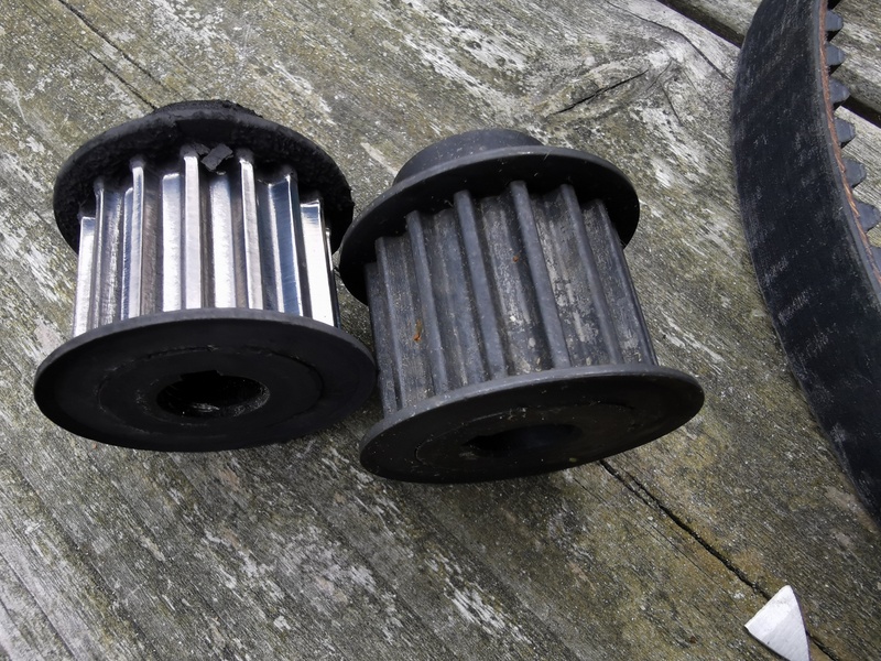

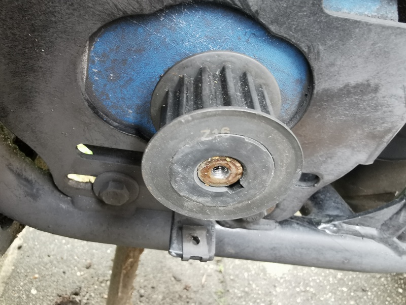

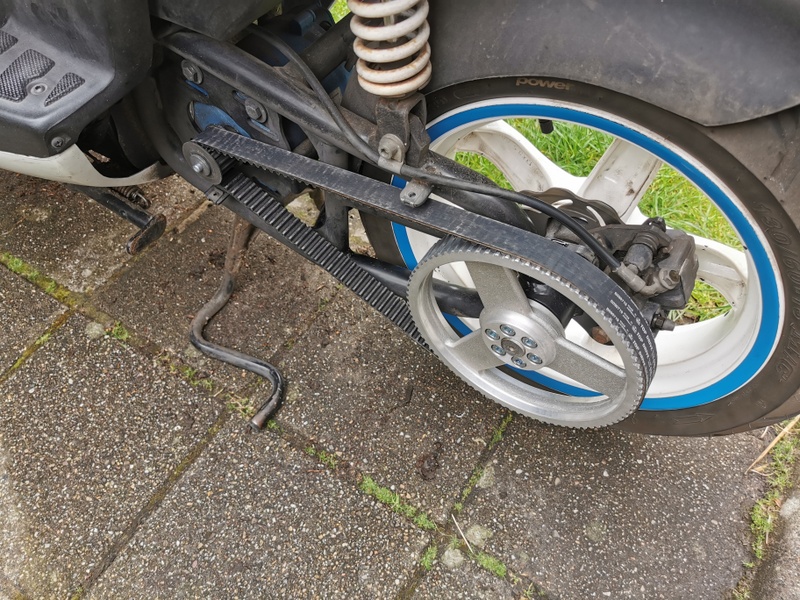

Vandaag de moed gehad om tandwielen van de Govecs te vervangen. Er staat inmiddels bijna 25000 km op de teller.
Afbeeldingslocatie: https://tweakers.net/i/HVusReRSzr_dSgzJk-FoPlBe-ng=/800x/filters:strip_icc():strip_exif()/f/image/jkxvsV0LhaEGoZdZnjleK4D6.jpg?f=fotoalbum_large
Boutjes van het grote tandwiel losgehaald maar zit nog muurvast.
Gelukkig had ik voor het kleine tandwiel al een poellietrekker gekocht die hier ook op past.
Afbeeldingslocatie: https://tweakers.net/i/xmWSJOKN9kqDB--XPdV62RAuLXc=/800x/filters:strip_icc():strip_exif()/f/image/WR5QQoinRJ6Djl4vnoaOY4iC.jpg?f=fotoalbum_large
Oud en nieuw naast elkaar.
Afbeeldingslocatie: https://tweakers.net/i/3rdtAFoHSUF97uvGkV_X4W0XYss=/800x/filters:strip_icc():strip_exif()/f/image/rIkZoP4BArpkXJ7AMTMp1b83.jpg?f=fotoalbum_large
De oude was wel op naar mijn mening. De tandjes waren meer dan een mm korter geworden.
Afbeeldingslocatie: https://tweakers.net/i/zeajFFczx-xrcY7ArVddvSrj-iA=/800x/filters:strip_icc():strip_exif()/f/image/GEv5qBGZxZ8DAruzt7MftgxX.jpg?f=fotoalbum_large
Oud en nieuw kleine tandwiel. Kleine tandwiel is 16 tanden en de oude heeft 15000 km gereden. Die kon waarschijnlijk nog wel even maar zag nu al duidelijke slijtage.
Afbeeldingslocatie: https://tweakers.net/i/6eELpz5vzj0ZM49MuL9GbEOGSGQ=/800x/filters:strip_icc():strip_exif()/f/image/YrcV9OKyPJN1qgD32P9i5A3Y.jpg?f=fotoalbum_large
Nieuwe erop geklopt met een stukje hout.
Afbeeldingslocatie: https://tweakers.net/i/DijXDjIZWNP0CKUVGNYVw0YMyck=/800x/filters:strip_icc():strip_exif()/f/image/R1TLTSShqhVY1IlK1C04Ns4z.jpg?f=fotoalbum_large
Riem erop en netjes opgespannen tot 84hz.
Bij nadere inspectie van de oude riem was ie niets te vroeg vervangen. Enkele tandjes waren al iets ingescheurd. Voor de oplettende kijker; ja ik heb ook de velg schoongemaakt.
Klus geslaagd. Wel bijna een jaar voorbereiding nodig gehad.
-nieuwe tandwielen en riem bij Govecs besteld.
-nieuwe boutjes voor achtertandwiel bij de lokale ijzerwarenhandel gehaald.
-poelie trekker van Gedore besteld.
-wachten op goed weer en tijd

Ik moet mijn Govecs ook eens flink aanpakken; nieuwe kappen, nieuwe banden, nieuwe remklauw voor, nieuwe bok, balhoofdlagers vervangen, spatbord achterbeugel lassen en mijn achtertandwiel had ik nog niet aan gedacht maar zal inmiddels ook wel aan vervanging toe zijn. :X
Valt me wel op dat jouw achtertandwiel aan één kant veel meer is afgesleten want betekent dat de riem niet goed uitlijnt tussen voor en achter. Het voor tandwiel bepaald waar de riem op het achtertandwiel terecht komt.
Ik zie dat bij je nieuwe tandwiel hetzelfde gaat gebeuren.
Je moet het voorste tandwiel iets kantelen zodat de riem in het midden van het achtertandwiel uitkomt.
Doe wat lagen aluminiumfolie tussen de motor en het frame bij de voorste bouten tot de riem goed uitlijnt.
Moet ik bij mij eigenlijk ook doen want ik zie ook al een rand verschijnen welke minder afslijt dan de rest, maar nog niet aan toe gekomen. Vraag me ook af of het dan nog verstandig is om te doen voor de riem, want die zal ongetwijfeld harder slijten als hij over zo’n overgang loopt.
Maar een nieuw tandwiel is het uitgelezen moment de boel goed af te stellen!

Met de afstelling heb ik al zitten rommelen maar lukt nog niet zo. Als ie weer 25k meegaat vind ik het prima.
Balhoofdlager moet ook gedaan worden maar dat laat ik doen bij de dealer. Hij staat nu op standje 'rechtuit' en dat is prima totdat je de bocht doormoet....🙂
