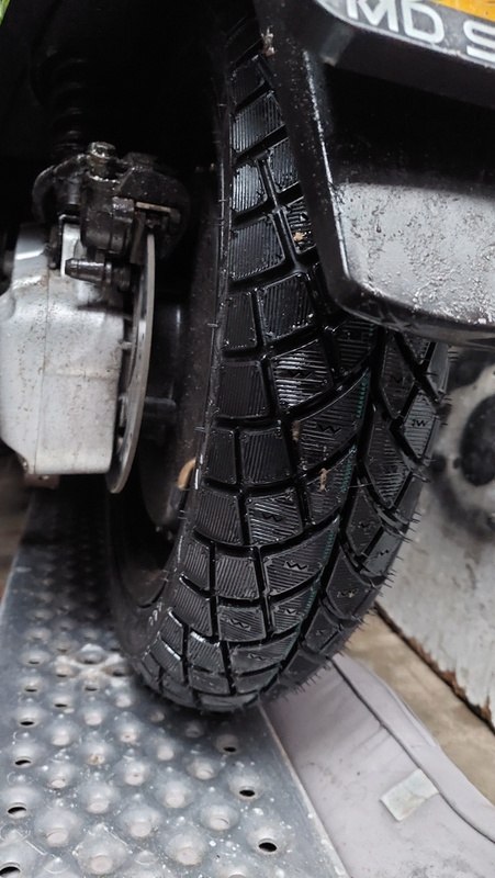

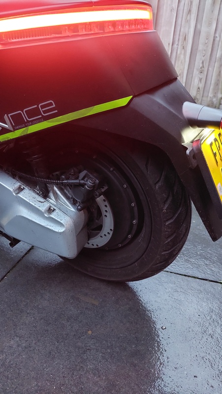

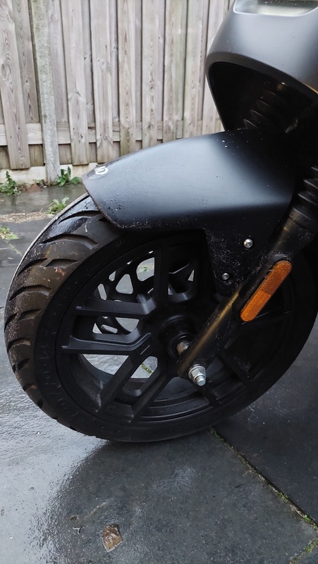

  • OlafBso
  • Laatst online: 15-08 09:24
OlafBso
Eindelijk klaar
Afbeeldingslocatie: https://tweakers.net/i/wtbt6k27xvY1ynqqjnnD4HHpqow=/x800/filters:strip_icc():strip_exif()/f/image/tXoOZsyiVPFqttT0D4jmXlgV.jpg?f=fotoalbum_large
Afbeeldingslocatie: https://tweakers.net/i/QOQsm8-pgl9u5JLaXRv8ReyI9cQ=/x800/filters:strip_icc():strip_exif()/f/image/JhiC1seG8sBinxyoOhAfBrTe.jpg?f=fotoalbum_large
Afbeeldingslocatie: https://tweakers.net/i/4FPEYn2rhna3yWBA604OeH1izNM=/x800/filters:strip_icc():strip_exif()/f/image/jMSriRWXu4uoL9YnvJciQI7M.jpg?f=fotoalbum_large
Afbeeldingslocatie: https://tweakers.net/i/zoo9cPgi9_0AMh9jxFFK6H2hgGc=/x800/filters:strip_icc():strip_exif()/f/image/VeN6jjQIjIdMKI3zVKYSad3X.jpg?f=fotoalbum_large
Afbeeldingslocatie: https://tweakers.net/i/4OgUiONIK3Bz6btC1_6wfPBk76Q=/x800/filters:strip_icc():strip_exif()/f/image/rnzjogeUzycGbC1uaSSq0k5Y.jpg?f=fotoalbum_large
Nieuwe Heidenau K66 banden i.p.v. de standaard bandjes voor de IVA NCE PRO. Ook even de charts van mijn accu. Ik heb de scooter sinds april.

je koopt een nieuw product en je krijgt een product waarvan reeds 10% van de levensduur op is (100 van de 1000 cycli). Dat is niet nieuw en daar zou ik ook niet mee akkoord gaan. Kan je een screentje doen van die accu? Verder volledig eens met je eerste stukje, relatief goed contact en goed geholpen. Ik weet niet of je ver weg woont maar anders zou je eens binnen kunnen lopen, dan kom je er vrij snel uit denk ik.
@OlafBso nice! goed om te zien. Hoe bevallen die banden en zijn dat banden voor alle seizoenen? Ik heb mijn originele banden iets harder opgepompt (2,3-2,5) en nu rolt de scooter wat beter in de bochten. Daarvoor was echt een merkbaar omslagpunt.
Zijn bij jou de remschijven recht? Bij mij slepen ze een beetje.

pannekoek schreef op dinsdag 12 december 2023 @ 10:38:
Ja, vorige zaterdag heeft de scooter een beurt gehad. Daarbij heeft MD Scooters meteen wat onderdelen van de remmen in het vet gezet. Remschijven zijn recht. De Heidenau Banden waren volgens de monteur veel "ronder" en daar zag je de kwaliteit al aan af. Het zijn winterbanden, maar als ze over 3 of 4 jaar op zijn, laat ik er gewoon weer nieuwe Heidenau op leggen. Is volgens MD ook veel goedkoper dan elk seizoen wisselen.
MD is nu Premium dealer van IVA.
P.s. het rijdt echt echt beter. Plakt aan de weg, ook met regen en zelfs over natte blaadjes in de bocht.

Mijn NCE Pro achterrem is tijdens het natte weer iets gaan aanlopen/geluid maken en dit is nu niet weg. Ook niet na paar keer hard remmen.
Zie foto beeld recht van achteren. Remschijf zelf is ook vies maar kan je het beste vanaf blijven geloof ik. Kan ik hier iets zelf aan doen of langs een willekeurige dealer?
Verder valt me op de dat de achterrem anders is dan de voor rem, die is veel groter.

Patrick4 schreef op woensdag 10 januari 2024 @ 18:10:
Met een wielrenfiets maak je de hele module los (bouten twee tikken los draaien, niet uithalen) rem indrukken en weer vast draaien, als het goed is, is ie dan gecentreerd.
Bij de scooter heb ik die boutjes nog niet gezien maar ook niet maar gezocht. Ik laat het bij de beurt even doen.
De voorrem is groter omdat het voorwiel veel meer remkracht kan verwerken.
De schijven van de remmen schoonmaken zou ik wel even doen. De gaatjes die daarin zitten mogen ook niet verstopt zijn.
Het lijkt of 1 van de 2 remblokken versleten is, verder kan de constructie wel een schoonmaakbeurt gebruiken.
  • Patrick4
  • Registratie: Juli 2020
  • Laatst online: 09:35
Als het boven nul is zal ik hem weer afspuiten.

Ook ik heb een navigatietastje op het stuur gezet. Zit fijn achter het windscherm. Werkt heerlijk.
Verder zit ie prima en heb ik sinds de beurt een beetje korrelige rem.
Dat wordt de volgende keer verholpen.
Achter remt bij mij soepel en stil, als ik de rechterrem inknijp hoor en voel ik dus "een beetje gebibber" en dat was eerst niet.
Kan natuurlijk een korreltje zand zijn, maar ik heb nu al weer een paar noodstops moeten maken (bedankt fietsers die ik links in wil halen en dan plots zonder hand uitsteken zo naar links schieten om af te slaan) maar het ongemak is nog niet weg.
Verder de tip om Heidenau K-banden er op te leggen.
Wat een verschil nu met mijn K66 bandjes.
Heerlijk, ding kleeft aan de weg.
Ik haal met mijn 114 kilo en een windscherm en niet het beste weer rond de 60 km nu.
Dat valt me echt reuze mee.
Verder eens met alle genoemde punten. ;)
