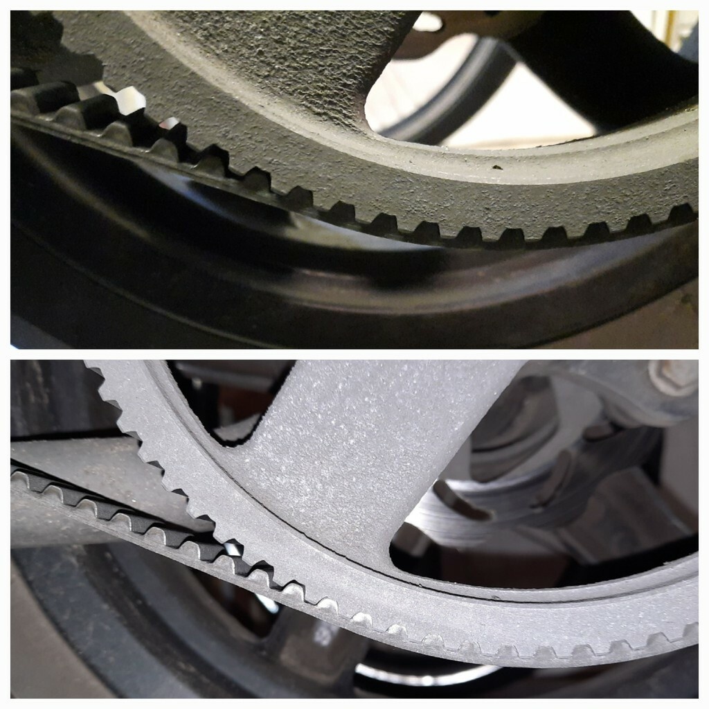

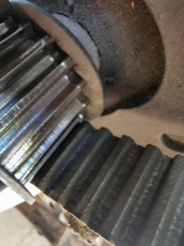

Nou ik ben er vandaag aan toegekomen om de nieuwe 1096 riem te monteren.
Bijgaand ook de foto's van mijn 13z tandwiel; ziet er (voor zover ik dat als 'leek' kan zien) nog goed uit, zeker vergeleken met de andere fotos in dit topic (heb behoorlijk wat pagina's doorgenomen inmiddels :+ )
Ik ben ook geen expert maar zou ook zeggen dat het tandwiel er nog goed uitziet.

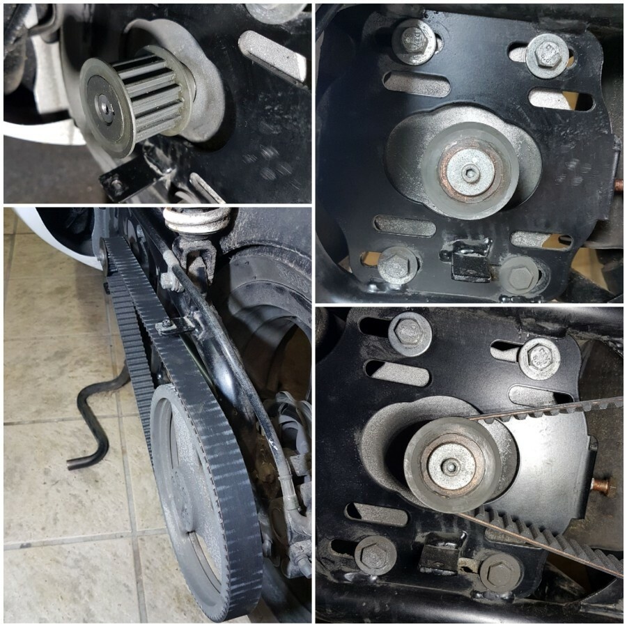

Bij mij ziet de stelmoer er nu zo uit:
Govecs Go 2.4 stelschroef
Dat is met een 1096mm riem en 16z voor pulley en 84z achterpulley.

Govecs Go 2.4 16z pulley voor
Dit zijn foto’s na het plaatsen van mijn 16z tandwiel waarbij de motor op de foto rechtsboven nog op de stand staat waar hij in stond toen er nog een 13z tandwiel met 1096mm riem op zat.
Zoals je ziet kan de motor nog een flink stuk naar voren worden gezet.
De foto rechtsonder is na het afstellen van de juiste riemspanning voor een 16z pulley en 1096mm riem.

Gisteren een pechje met de Govecs. Hij at ineens de tandjes van de riem op.
Afbeeldingslocatie: https://tweakers.net/i/JgSHXEHttMpT2FLwMqdtU-NgB6k=/x800/filters:strip_icc():strip_exif()/f/image/1bsPfN59cLzRryNgJA1qvALv.jpg?f=fotoalbum_large
Dat terwijl de riem er maar 1500km opzat.
Ik begin te twijfelen aan mogelijk teveel slijtage aan het achtertandwiel, de tandjes van de riem vullen niet meer de gaatjes van het achtertandwiel:
Afbeeldingslocatie: https://tweakers.net/i/SQWxqwgaQ_1JLHPtiPsPS328bl4=/x800/filters:strip_icc():strip_exif()/f/image/Jc6VU7umLHxpTosCoZNkzkW0.jpg?f=fotoalbum_large
Afbeeldingslocatie: https://tweakers.net/i/sufQXqOYfFpiZV5FPIoh58PvJog=/800x/filters:strip_icc():strip_exif()/f/image/1ZLd2yFmd8ISVA9TbekEuYSz.jpg?f=fotoalbum_large
Het voortandwiel (17 tanden) lijkt nog wel ok
@flippy en @Vliegvlug hoe denken jullie hiervan?

wmeester schreef op vrijdag 23 juni 2023 @ 13:29:
Dat ziet er niet best uit!
Er zijn hele rijen tanden af.
Dit gebeurde ineens of had je daarvoor al wel een slippende riem gemerkt?
En hoe oud is die riem? Misschien dat hij vergaan is?
Die tanden lijken inderdaad totaal niet in die achter pulley te passen.
Heb je wel een juiste riem voor bij het tandwiel?
Er zijn namelijk HTD en STD profielen.
Mijn Go 2.4 heeft STD pulleys en een STD riem.
Dat ziet er zo uit:
Govecs 84z achter pulley met STD 1096mm riem
Betreft een Govecs 84z achter pulley met STD 1096mm riem.
Ik heb even een foto met en zonder flits gemaakt omdat het bij die flits foto anders net lijkt dat de riem buiten het tandwiel uitsteekt maar dat is dus niet het geval.
Je ziet bij mij dat de tanden van de riem mooi aansluiten op de inkepingen in de pulley.
Dus of jouw riem is teveel versleten of niet het juiste profiel of de pulley is versleten. Ik heb wel het idee dat er bij jou meer tussenruimte tussen de tanden zit dan bij mij.
Hoeveel km heb je gereden met jouw scooter?
Ik nu ongeveer 10K
Welke Govecs variant heb jij eigenlijk?
Ik denk dat jij dan een 16z tandwiel hebt, geen 17.
Gezien het rijtje tanden dat van de riem af is zou ik toch denken dat hij op het voortandwiel geslipt is waardoor je dit effect krijgt.
Achter zit de riem over zoveel tanden dat hij naar mijn idee daar niet genoeg kan verschuiven om die tandjes van de riem er helemaal af te kunnen scheuren.

De riem was net 3 maanden oud ofzo. Er was inderdaad eerst sprake van af en toe een slippend tandje. Ik rijd er niet alleen op en de andere berijder zei inderdaad dat het snel meer ging slippen, ook bij langzaam optrekken.
Ik heb een s1. 4. En nu iets meer dan 19k km. De riem heeft wel altijd aan 1 kant van de achterpully gezeten. Je ziet duidelijk slijtage.
Afbeeldingslocatie: https://tweakers.net/i/UcHsVRueliACUxnBwOLjNB2OIQo=/800x/filters:strip_icc():strip_exif()/f/image/fqN0eW6kP374YZZzwpDmmDuJ.jpg?f=fotoalbum_large
De riem lijkt ook beter te passen op de kant waar de riem niet heeft gezeten;
Afbeeldingslocatie: https://tweakers.net/i/jSKuT_vBzATTc34ki4YnPwqSJxE=/x800/filters:strip_icc():strip_exif()/f/image/ptdwCr0zB7gMljEiKqqOAUcI.jpg?f=fotoalbum_large
Ik heb hier de riem met de hand aan de niet-gesleten kant verschoven.
Voortandwiel ziet er zo uit;
Afbeeldingslocatie: https://tweakers.net/i/6YL2BV0aKqJQ4A6Fc3RRz7a-uxE=/x800/filters:strip_icc():strip_exif()/f/image/jqz7SS1wUP87LpIbAXnJwRtx.jpg?f=fotoalbum_large
Met deze voor-pully is ongeveer 10k km gereden.

wmeester schreef op zaterdag 24 juni 2023 @ 10:00:
Precies hetzelfde had ik toen mijn 1080mm riem kapot was gegaan en ik noodgedwongen op een 1096mm riem moest overstappen met mijn 13z voor pulley en 84z achter pulley.
Er is voor die combinatie geen riemspanning bekend en blijkbaar luistert dat heel nauw want ik heb meerdere opties getest en kreeg steeds een slippende riem op het 13z voor tandwiel.
Flippy zei toen op basis van mijn foto dat het tandwiel versleten was, hoewel ik met de 1080 riem die er daarvoor op zat nooit problemen heb gehad en zo versleten vond ik ‘m er ook niet uit zien.
Lijkt toch flinke slijtage te zitten op die pulley als ik zo kijk naar de overgang tussen het ongebruikte stuk en het gebruikt stuk, zeker bij de tanden bovenaan in de foto
Ik vind het eerlijk gezegd nog steeds niet mooi aansluiten. Is dit een nieuwe riem?
Als het die versleten is zal dat het verklaren.
Die vind ik er erg versleten uit zien, je ziet duidelijk dat het deel waar de riem overheen loopt een stuk lager ligt dan waar dat niet het geval is.
Weet je trouwens zeker dat dit geen 13z pulley is?
Zover ik weet zijn de 16z pulleys zwart van kleur.
Flippy gaf eerder aan dat de 13z pulleys van zachter metaal zijn gemaakt dan de 16z en dat je ze eigenlijk moet vervangen wanneer je riem op is, blijkbaar haal je rond de 4K km’s uit zo’n pulley, wat ik trouwens belachelijk weinig vind.

Er zit nu inderdaad een nieuwe riem op.
Voor zit echt een 16z pulley. Ik heb net even geteld :-)
Het lijkt inderdaad sterk dat ie op het grote achter pulley begonnen is met slippen. Dat moet haast wel van de voor pulley begonnen zijn. Maar goed mogelijk dat die ook na 10k km versleten zijn. Ik heb daar geen idee van.
