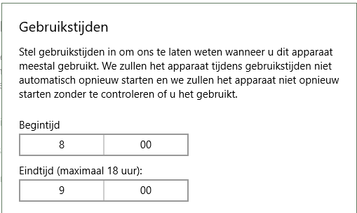

Ik wil graag dat Windows altijd updates installeert zodra ze er zijn, en heb daarom de gebruikstijden ingesteld op een moment waarop ik de computer nooit in gebruik heb. Dat is 's morgens vroeg, tussen 8.00 en 9.00 uur. (Zie afbeelding).
Echter, in het geval dat er grote updates zijn en er herstart moet worden, wacht de computer altijd op mij - hij start nooit automatisch opnieuw op. Dat is toch gek, of ben ik nou gek? Ik heb dat wat er in het kader staat al tig keer gelezen om te kijken of ik het wel goed gelezen heb, maar misschien heb ik me nu wel blind gekeken.
Meestal loop ik weg van de computer tijdens de grote updates omdat het wel even kan duren, in het - dus onterechte - vertrouwen dat hij zelf wel weer opstart als hij zover is.
Je stelt in dat de je computer tussen 8 en 9 gebruikt...dan gaat Windows dus niet rebooten. Volgens mij lees je 'em precies andersom. Verder komt de reboot ook niet als de PC actief gebruikt wordt (muis / toetsenbord). Ook sleep / hybernate is iets om rekening mee te houden...mijn sleep staat op iets van 3 minuten inactive (want uit sleep is 2-3 seconde, minder lang dan m'n monitor) maar als er dus niets fullscreen draait, gaat updates ook niet gebeuren.Pen en papier schreef op woensdag 7 februari 2018 @ 20:20:
Hoewel ik heb ingesteld dat ik hem gebruik tussen 8 en 9, gebruik ik hem dan juist niet. Dus bijvoorbeeld wel om 10 uur.Zarhrezz schreef op woensdag 7 februari 2018 @ 21:05:

Maar omdat je dat hebt ingesteld, gaat er tussen die tijden niet gereboot worden.Pen en papier schreef op donderdag 8 februari 2018 @ 20:16:
Dan is er dus user activity en wordt er niet gereboot.Dus bijvoorbeeld wel om 10 uur.
Tussen 8 en 9 mag het niet maar doe je niets, dus rond half 9 gaat 'tie in sleep / hybernate. Daar gaat 'tie pas weer uit door user activity, dus als dat de situatie is, is het verklaarbaar dat de reboots niet automatisch gedaan worden.Het zou hem misschien wel kunnen zitten in het sleep/hybernate-deel, hoewel ik dacht dat ik het in slaap vallen op 30 minuten heb staan. Mijn monitor gaat wel vrij snel uit na inactiviteit, maar dat moet er toch niet mee te maken hebben.
Windows leest dit: JE GEBRUIKT DE COMPUTER ALLEN TUSSEN 8 EN 9.Pen en papier schreef op donderdag 8 februari 2018 @ 20:16:
dus... buiten die tijd wordt hij geupdate.
