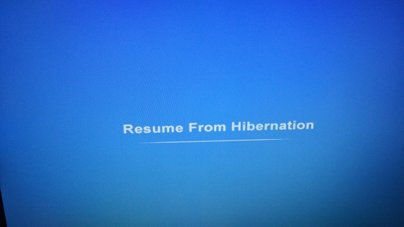

Ik heb het vreemde probleem dat shutdown de pc in hibernate zet. De pc laat bij inschakelen "resume from hibernation" in plaats van "starting windows" zien. Ook gaat de pc aan als je iets op het keyboard gooit.
Iemand een suggestie hoe ik deze shutdown repareer? Het was een verse install.

Ik heb geen probleem met fast start. Ik heb een probleem dat de shutdown knop de pc in hibernate zet ;). Op mijn andere pc laat fast start gewoon starting windows zien en wordt hij ook niet wakker als ik op het toetsenbord druk.
Ik heb volgens mij hibernate ooit uitgeschakeld in de power opties. Waarschijnlijk is daar iets misgegaan.

Je zal toch iets meer woorden moeten gebruiken. Ik zie nog geen oplossing ;).
Afbeeldingslocatie: http://tweakers.net/ext/f/rcQ2NExFGOmtprVoJhm9Wz8i/full.jpg
Ondertussen blijkt "shutdown /s /f /t 0 " wel te werken. Nu alleen nog de knop normaal laten werken... Of zou het verschil in de hardware zetten? De pc die "normaal" werkt is een i5 4670K met UEFI, de pc die vreemd doet is een e8400.
edit: Even gevraagd aan een vriend met ook wat oudere hardware en die heeft nog nooit een resume from hibernation gezien en escape zet de pc ook niet aan...

Reset eens alles naar default bij power options

KillerAce_NL schreef op maandag 02 november 2015 @ 18:58:
High performance gereset en shutdown is nog steeds resume from hibernation.

sdk1985 schreef op maandag 02 november 2015 @ 18:45:
Het zijn van die windows eigenaardigheden.
De knop werkt bij default dat de pc in hybernation gaat. Dus wat dat betreft werkt de knop normaal.
Maar de melding "resume from hybernation" bij het opstarten heb ik nu wel, maar in het verleden niet. Ik wist dat de pc in hybernation ging, maar dit liet de machine niet weten: hij starte gewoon zo snel op dat ik nogeens geen opstartscherm zag. En toen opeens was die melding er wel, en die is er nog steeds.

Dit zou het moeten zijn:
Afbeeldingslocatie: http://www.tenforums.com/attachments/tutorials/12681d1424033491t-fast-startup-turn-off-windows-10-a-cold_hybridboot.png
Voor zo ver ik het heb begrepen hoeft de PC niet in hibernate, hij leest alleen de hibernate file uit na het inschakelen. Met een oude pc zou je dan ook het BIOS scherm moeten zien, toch?
Maar goed het gaat om de pc naast mijn normale pc. Dus ik gooi nog weleens wat op het toetsenbord.... nu gaat hij dus aan. Wakeup via keyboard uitzetten is natuurlijk ook een optie maar dat is ook niet super handig.
Heb even getest met fast boot uit en dan verdwijnt het probleem. Opstarten duurt niet bijster lang (Intel 520) dus ik tenzij iemand een gouden tip heeft laat ik het daar maar even bij.

  • Reepje
sdk1985 schreef op maandag 02 november 2015 @ 19:15:
Dat is dus resume from hybernate.
Met fast boot uit gaat hij dus niet in hybernate.
Daarmee heb je het opgelost, maar je lijkt het niet te vatten.
  • sdk1985
  • Laatst online: 03:19
Reepje schreef op maandag 02 november 2015 @ 19:25:
Jij lijkt het niet te vatten... Ik heb meerdere computers waar fast boot aan staat die gewoon windows "starten" en geen "resume" laten zien. Waaronder mijn eigen Surface Pro 2 maar dus ook de i5 4670K van mijn vriendin en de i7 920 van een maatje.
  • Reepje
Ja, ik heb ook een hoop computers gezien van mezelf en anderen. Sommige laten "resume from hybernate" zien, andere niet. Maar allemaal doen ze aan hybernate.
En zoals ik al zei, 1 van mijn desktops (een ouwe i5-2500) liet eerst geen "resume from hybernate' zien en plots deed die dat wel.
Ze gaan echter niet aan als ik iets op het toestenbord gooi.

  • Freyaldo
  • Laatst online: 07-10 21:27
@sdk, welke opties heb je nu precies ingesteld onder power options>choose whatever the power options do ? (ik ga ervan uit dat deze optie ook in win 10 zit), mocht hij hier per ongeluk op hybernate staan......
misschien dat windows denkt dat de power button de sleep button is, hoe deze veranderd moet worden weet ik niet.
